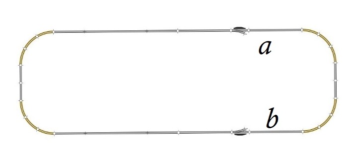

wie kan me helpen krijg het niet voor elkaar.
er moet een ronde bocht komen van a tot b.
dit is wat ik tot nu toe gebruikt heb.
14901, N MiniTrix, Flexrail 73cm.   2
14902, N MiniTrix, Rechte rail 31.26cm.   4
14904, N MiniTrix, Rechte rail 10.42cm.   4
14912, N MiniTrix, Gebogen rail straal 19.46cm, hoek 30º (R1)   12
14961, N MiniTrix, Wissel links 10.42cm. (elektrisch)   1
14963, N MiniTrix, Wissel rechts 10.42cm. (elektrisch)   1

Bij die wissels hoort ook een bochtje van 6° te zitten. Als je dat gebruikt en daarna verder gaat met een paar bochten 14912, ben je er al bijna. Ik vermoed dat er dan nog precies twee rechten 14904 tussen passen.
