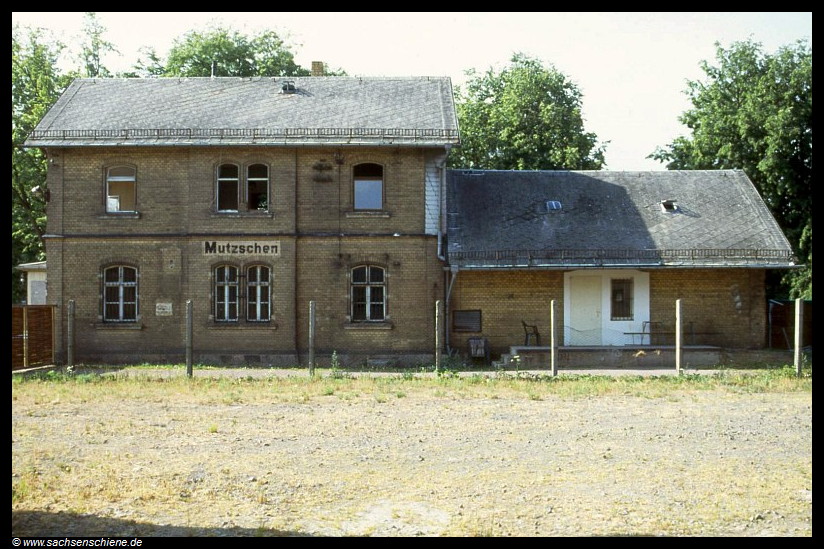

Sachsen .... dus een andere bouwstijl, en dus een ander type standaardstation.
Om het punt even duidelijk te maken:
type met 3 ramen op de 1e verdieping, deur in het midden, vlaamse gevel,
opgetrokken uit baksteen, oorspronkelijk 1e verdieping beschroot
neem deze (alledrie): uit bron https://www.sachsenschiene.net/
Voorbeeld Bahnhof Mutzschen
