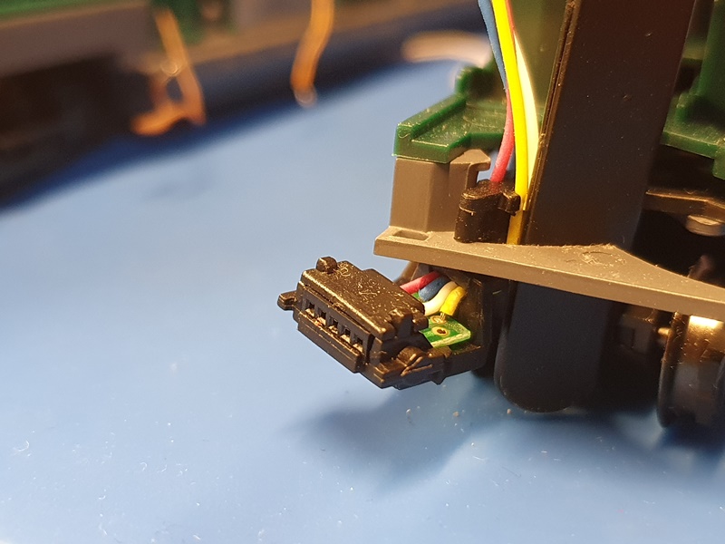

En nu we het over de koppeling hebben, standaard is daar bij de 3rail stellen zoals gezegd 1 contact vrij in de koppeling.
Die ga ik gebruiken voor de binnenverlichting.
Koppeling even geblokkeerd zodat er ruimte ontstaat.
Om het draadje in te voeren.
Ik heb in de koppeling een gaatje geboord, voor trekontlasting en dat de draad op zn plek blijft. De sleuf in de koppeling zat al te vol, anders had die daar mooi bijgepast.
Draadje verder omhoog brengen en die bak is klaar.
Uiteraard hetzelfde trucje uit gehaald bij de andere bak.

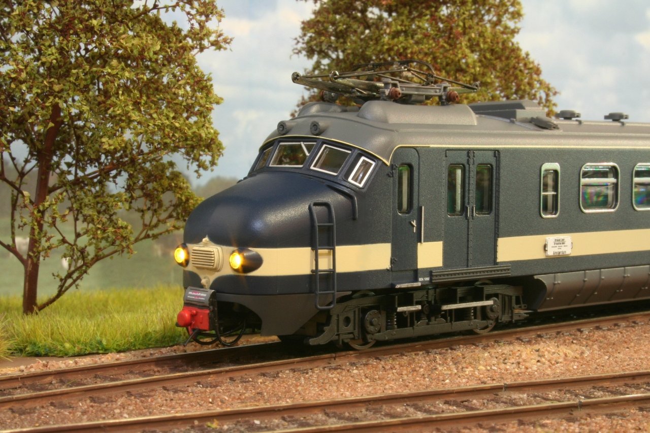

Eindresultaat:

Hallo Allemaal,
Ik zit nu toch nog met een probleem waar ik (nog) geen oplossing voor heb. Ik wil in beide cabines verlichting plaatsen, dit gaat helaas niet omdat er te weinig stekkerverbindingen zijn tussen de bakken. Er zitten nu 5 stekkers. Ik wil echter de volgende verbindingen realiseren.
1 = Massa
2 = Binnenverlichting
3 = U+
4 = Sleper
5 = Frontverlichting
6 = Sluitverlichting
7 = Cabineverlichting
Ik zou eventueel de Massa achterwege kunnen laten dan heb ik op de print 6 uitgangen (die zijn ook aanwezig) maar de stekker is maar 5 polig.
Ik hoop dat er een oplossing is.
Jasper

De massa loopt niet door de koppeling.
Het is bij de AC versie frontsein/sluitsein/V+/sleper/vrij, die vrije kan je voor de binnenverlichting gebruiken.
Wat je kan doen is een massasleper in de stuurstand bouwen (als onderdeel zijn die te bestellen bij piko), en i.c.m. de reeds aanwezige sleper een V+ maken met 2 diodes. Dan heb je de V+ in de koppeling vrij.
Of je moet overgaan tot een extra stekker bij de koppeling maken/functiedecoder plaatsen.

Het is mogelijk met de 5-polige koppeling, maar je hebt enige voorwaarden:
- Sleper verplaatsen naar de bak met de decoder
- Alleen massa op de bak met de decoder, zoals uit fabriek. Dus de massa niet uitbreiden. De optie om een V+ te maken heb je zowel massa als de sleper benodigd in elk rijtuig, dan ben je altijd een 6 polige koppeling benodigd.
Hoe ik het zou indelen;
1 = Binnenverlichting
2 = U+
3 = Frontverlichting
4 = Sluitverlichting
5 = Cabineverlichting

Er zijn nog andere mogelijkheden kijk maar naar de koploper 37423 sleperwissel,schakelbare binnenverlichting.
Door de plus en min te laten veranderen van polariteit heb je een draad minder nodig.

Dass wel een hoop extra elektronica voor nodig om 1 draad vrij te krijgen...
Dan is sleper/massa op de andere bak zetten veel makkelijker.

Heb ik ook gedaan, is even klus maar werkt wel! Ik heb het draaistel met de sleper naar andere bak verplaatst.

Ik ga op de motorbak ook een sleper plaatsen. Zodoende heeft elke bak zijn eigen sleper. De doorverbinder van eigenlijk de sleper gebruik ik dan voor de cabineverlichting. Kan dit?
Groet, Jasper

Ik weet niet meer hoe ik het precies gedaan heb, maar in de motorbak zit een decoder die alles in de motorbak aanstuurt.
Plus en massa door de koppeling en een (functie) decoder in de andere bak.
Ik heb cabine, rangeer, front, sluit en interieur verlichting in beide bakken. Geen gedoe met extra slepers. Wel op beide bakken massa.

Hallo Allemaal,
De sleper is geplaatst. Ik denk alleen dat het toch niet past ivm de hoogte. Als het draaistel over een wissel gaat dan gaat het mis. Er is te weinig ruimte tussen de sleper en het draaistel. Ik heb al een dunnere sleper geplaatst, maar ik denk dat er te weinig ruimte over blijft tussen draaistel en sleper. Hoe heb jij het aangesloten Märklindak? Heb je in het motordraaistel iets aangepast? Kan je eens een foto plaatsen? Ik hoop dat je er iets moois van gemaakt hebt.
Jasper.

De hele constructie is overhoop geweest, hoe precies weet ik niet meer uit het hoofd.
Heb er geen foto's van, draaistel is naar andere bak gegaan. In model zijn ook de motordraaistellen en loopdraaistellen verschillend en moet je de inhoud alleen overzetten, dan past alles goed. Ook de sleper past dan!
Goed kijken naar de details helpt, zoals ik al aangaf is geen dingetje van even vlug.

Hallo Fred,
Jammer dat je er geen foto's van hebt. Zou je die er nog van kunnen maken? Ben er namelijk erg nieuwsgierig naar.
Groet, Jasper
