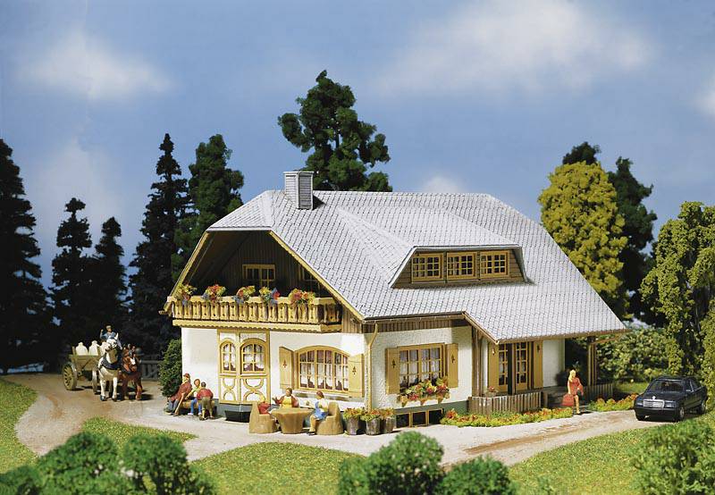

Ik ben bezig met een model van Faller in elkaar aan het lijmen. Model 130 300:

Veel succes en plezier met de bouw van deze fraaie woning.
