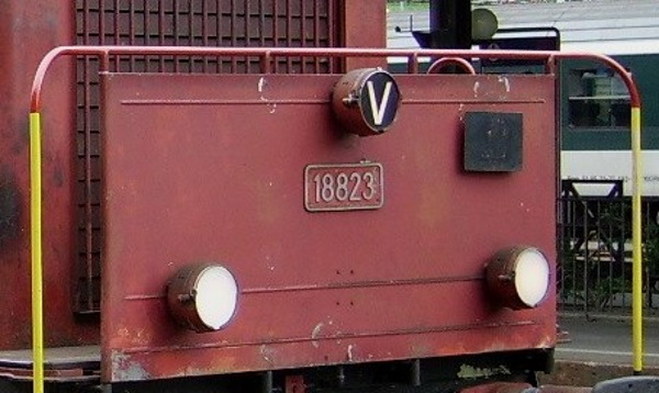

Bm 4/4 heeft een soort plaat voor en achter, en daarop zitten 3 imitatielampen.
Voor de duidelijkheid: hierbij een uitsnede uit de foto die de 3rail wiki heeft geleend van de wikipedia.
Bij de groene pijl zit een van de drie lampen op die plaat; achter die plaat zit loze ruimte, waar je niets mee kunt doen, niets doorheen kunt voeren.
Het meest logische is leds bevestigen op of in een zelf te maken plaat styreen of zo.
Hoe zien anderen dat?

De derde lamp (de bovenste) is het interessantst:
Er staat een stukje uitleg over bij lokifahrer.ch:
Citeer
Befand sich die Lokomotive im Rangierdienst, waren die Lampen zu hell. Daher wurden diese abgedeckt. Dazu steckte man die weissen und blauen Vorsteckgläser. Gerade die blauen Lampen, die den Platz des Lokführers kennzeichneten, waren bei der Baureihe Bm 4/4 schwer zu stecken, denn eigentlich gab es dort keinen entsprechenden Platz mehr. Das Lokomotivpersonal wechselte bei dieser Maschine ständig die Bedienseite.
Da die Lokomotiven grundsätzlich jedoch nur einen Führerstand besass musste die Richtung der Lokomotive bestimmt werden. Die Angabe der Richtung erfolgte analog der Dampflokomotiven. Vorwärts war demzufolge dort, wo der Kamin war.
Da dieser bei der Baureihe Bm 4/4 jedoch fehlte, nahm man dazu den langen Vorbau. Im Streckendienst war die Angabe jedoch längst nicht so wichtig, wie im Rangierdienst, wo die Richtung der Lokomotive massgebend war.
Das im Rangierdienst verwendete V war daher grundsätzlich auf der Seite des langen Vorbaus gesteckt worden. Stimmte diese Richtung nicht mit jener des Bahnhofes überein, musste die Diesellokomotive zur Vereinfachung des Rangierbetriebes auf einer Drehscheibe abgedreht werden. Der Grund war, dass sich das Personal zu stark am langen Vorbau orientierte und so automatisch diese Richtung als vorwärts angenommen wurde.

Dat van die V op de bovenste lamp, en de noodzaak bij het rangeren om de loc op een draaischijf te keren, wist ik nog niet.
Maar nu begrijp ik ook pas waarom er bij de snelheid van deze loc staat "bei V 17,5 km/h".

Het voorbeeld toont een loc met 3 warm gele leds aan de voorkant
(dat is de kant met de lange neus, de cabine bevindt zich aan de achterkant van de loc).
De loc trekt een (sleep) wagons.
De maker is dus van mening dat een normaal gebruikte (niet-rangerende) loc 3 gele (geen witte) lampen voert!
Dat blijkt achteraf onjuist, volgens lokifahrer.ch.
Re: Lima Bm4/4 verlichting
Inmiddels is het antwoord binnen van lokifahrer.ch
op de vraag hoe dat nou zit met de lampkleuren van een Bm 4/4:
CiteerWar die Lokomotive im Rangierdienst, waren beidseitig die unteren Lampen beleuchtet. Eine Seite weiss, die andere blau. Oben war nur die Lampe auf der Seite des Vorbaus mit einem weissen V beleuchtet.
Verkehrte die Lokomotive jedoch vor Zügen, war das normale Bild für Züge vorhanden. Die Vorsteckgläser wurden entfernt, und vorne drei weiss, hinten ein weiss. Bei einem Lokzug ersetzt durch rot. Da die Scheiben entfernt wurden, veränderte sich die Farbe leicht.
Gelb wird in der Schweiz bei Lokomotiven nie gezeigt.
Mit freundlichen Grüssen
Bruno Lämmli
Het is grappig dat je, als je bij anderen kijkt hoe die hun loc-lampen gebruiken, op het idee kunt komen dat het heel anders was dan het ooit is geweest.
Bij het trekken van een trein: Voorkant 3xwit, achterkant 1x wit (NIET 2xrood).
Bij een trein bestaand uit alleen een loc of loc's): Voorkant 3xwit, achterkant 1xrood (NIET wit, NIET 2xrood).
En never nooit geel.
Dat wit is coolwhite.
En dat is dan dus het normale Zwitserse treinbeeld.  8o
