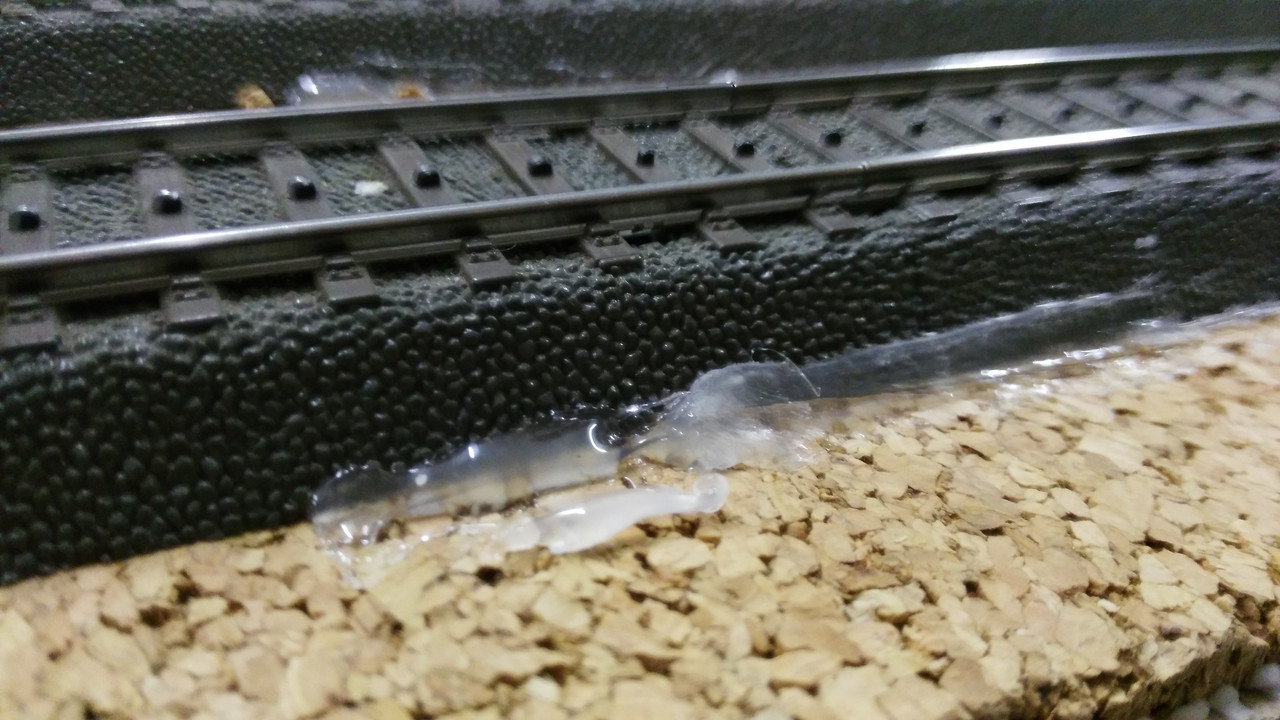

Hallo Michel,
De rails zoveel mogelijk los laten liggen en indien nodig hier en daar een klein schroefje gebruiken.
Als je bv de bekabeling van de rails door het hout laat lopen ligt de rails ook al een beetje vast ( opgesloten ).
Re: Nieuwe baan, rails vast zetten op kurk

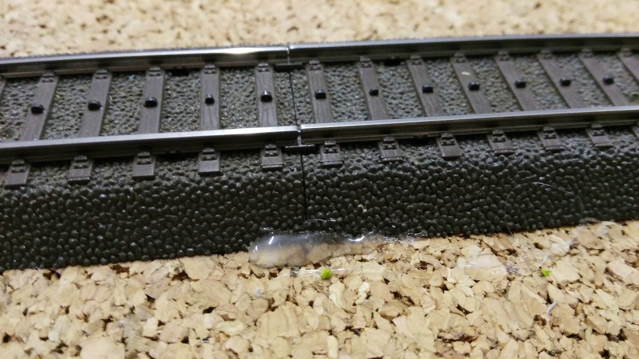

Michel,
Zelf heb ik mijn rails (c-rail) ook op een kurk onderlaag liggen, en zoals Peter de Geluidsman ook aangeeft, de rails komen voor een stuk vast te liggen met de bedrading die je doorheen de plaat van de tafel steekt.
Verder heb ik op de langere rechte railstukken mijn rails vast gelijmd met een warme lijmpistool.
Dit kan je later gemakkelijk terug losmaken
Heb het al voorgehad dat ik een stukje rail heb moeten losmaken, en de lijm is makkelijk terug te verwijderen.
Mede op termijn als je zou gaan ballasten komen de rails ook vast te zitten
veel suc6 met de bouw
grts Freddy

Latex lijm blijft flexibeler waardoor je geluidsisolatie goed blijft werken, is een tip van Harald (Haradigi).
Hij heeft ook een voorbeeld op het forum gezet, eens kijken of ik deze zo snel kan vinden.
hier kan je het vinden

Zeker met C-rails prima te doen: op geregelde afstand een reepje dubbelzijdig plakband (tapijttape) dwars onder de bedding plakken en de boel ligt muurvast. Daarna is de rails eventueel weer makkelijk los te maken.
Re: Baan van Michel Evers
Wico,,
ik heb jouw idee van een stukje dubbelzijdige tape, tapijttape, geprobeerd en ik moet zeggen, het ligt echt vast. Ik heb nog twee rollen Tesa tapijt tape liggen, dus die gaan echt van pas komen nu ik dit weet. Zelfs als je daarna alles wat buiten de rails komt weg snijdt, niet dat dat nodig is, ligt het nog steeds vast. Super idee.  :thumbup: :thumbup:
Ik ga bezet melding maken door rails te knippen en te slijpen. Daarna wordt de baan in blokken verdeeld.

Rails vast leggen kan je ook doen door kleine rest stukjes kurk naast de rails te lijmen.
ze verschuiven niet meer, maar je kan ze zo optillen voor wat er dan ook moet gebeuren
