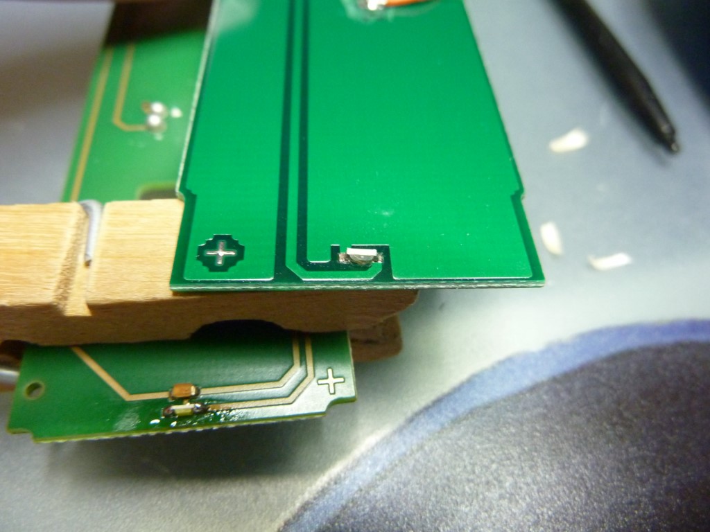

Hieronder het verschil (bodem print na ombouw)

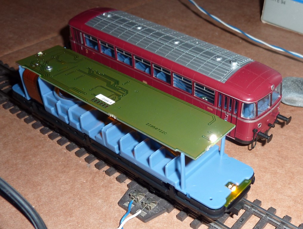

En de binnenverlichting:

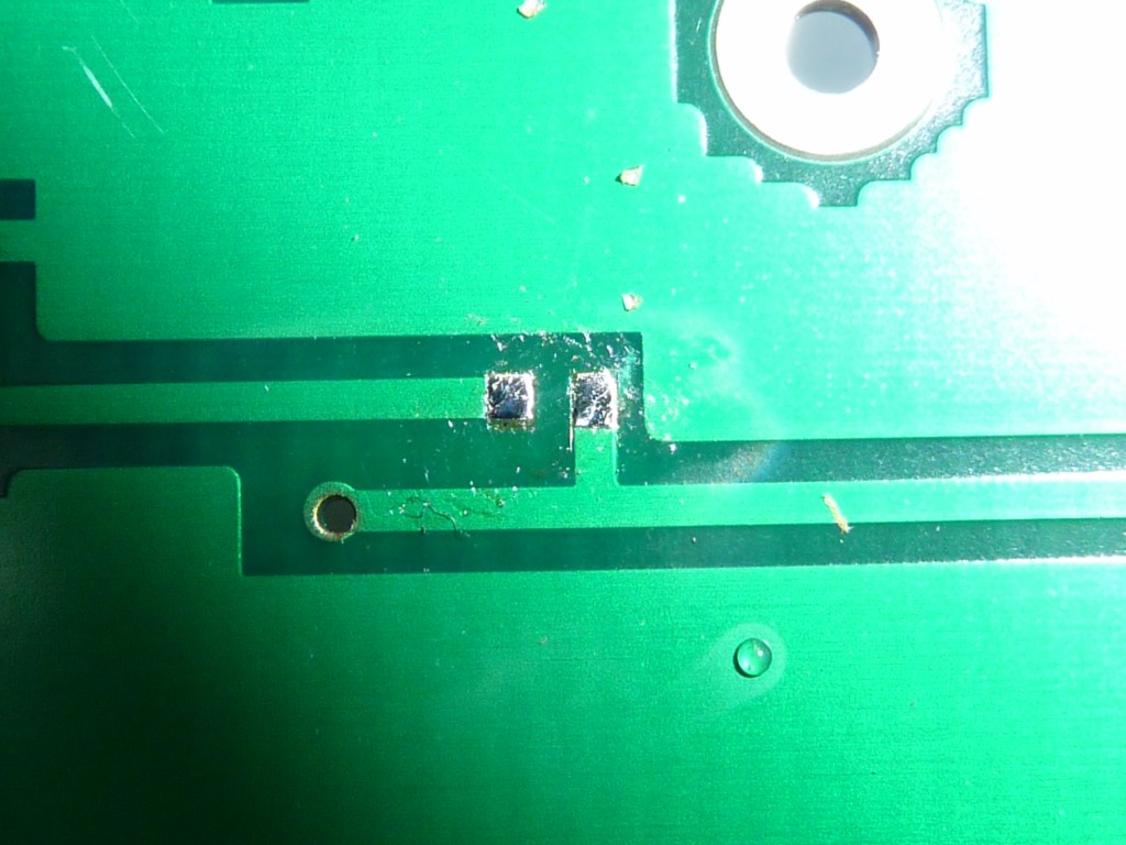

Oude led verwijderd (deze kwamen in stukken van de print, want ze vielen bij verhitten al uit elkaar).

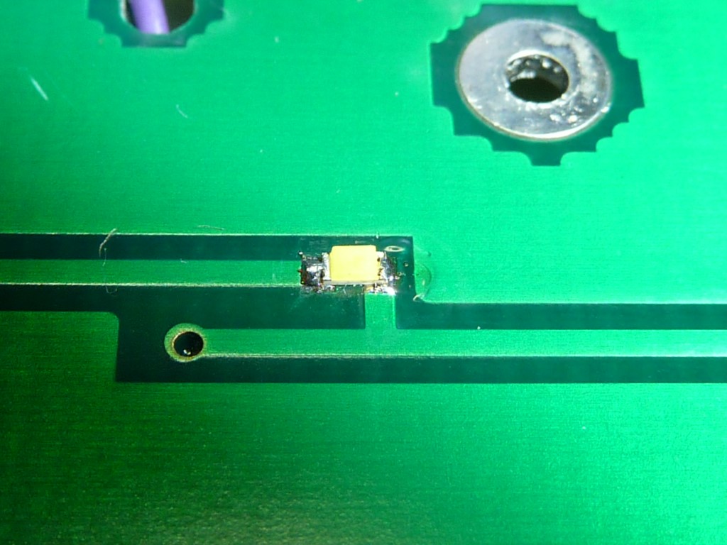

Nieuwe Led er op:
Vergelijk met lucifer:
De voorste led is een nieuwe led voor het frontsein en de achterste is de oude rode led van het sluitsein.
