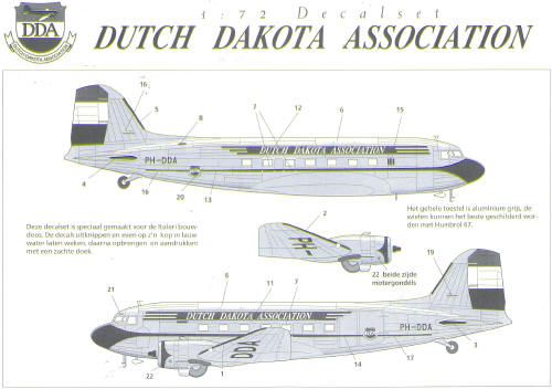

Ik heb destijds overwogen dit toestel te maken:
https://www.aviationmegastore.com/dc3-dda-dda001-dutch-decal-dd72dda-dutch-military-decals/product/?action-prodinfo&art=1739
... maar toen het verongelukte vond ik dat niet kies. Het zal voor de 1:87 'PBA niet meevallen de juiste decals te vinden...
Re: 🌬️ Windhovense projecten - Van alles door elkaar
Klopt decals zal ik waarschijnlijk zelf moeten tekenen.
