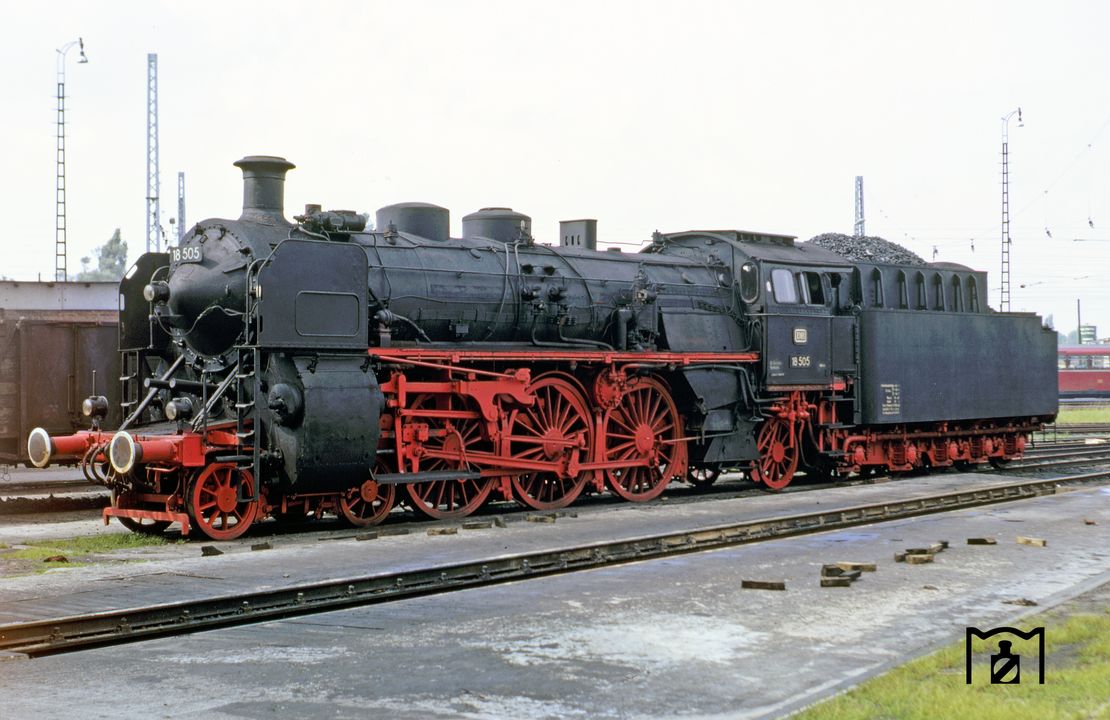

Zoals hierboven geschreven ben ik op dit moment bezig met het verweren/verouderen van een BR 18.5. Eerst een klein onderzoekje naar het grote voorbeeld. Eisenbahnstiftung is daar een mooie bron voor. Je kan daar heel gemakkelijk op Baureihe zoeken. Deze loc heeft niet veel foto's in kleur, echter de foto's die er in kleur zijn geven een goed beeld.

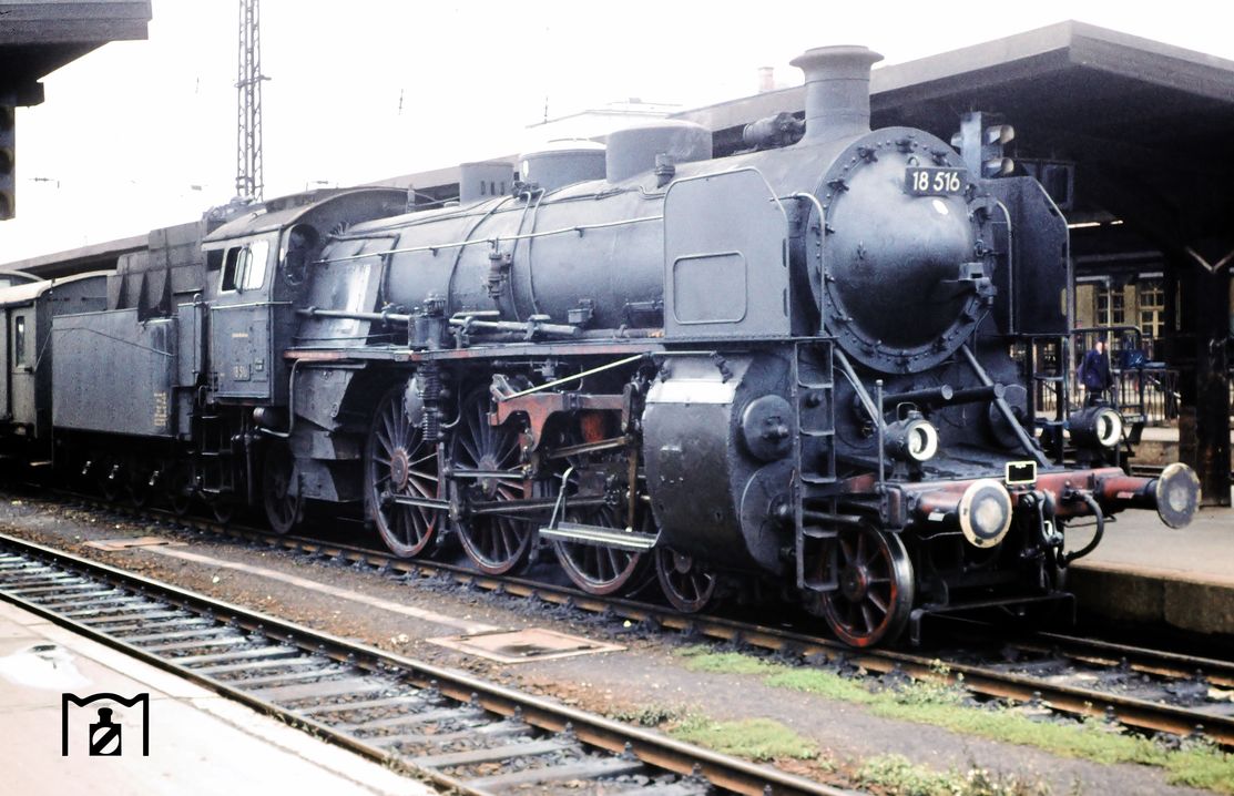

18 516 (Bw Lindau) vor E 690 nach Kempten in Augsburg Hbf. (22.09.1957) Foto: Manfred van Kampen

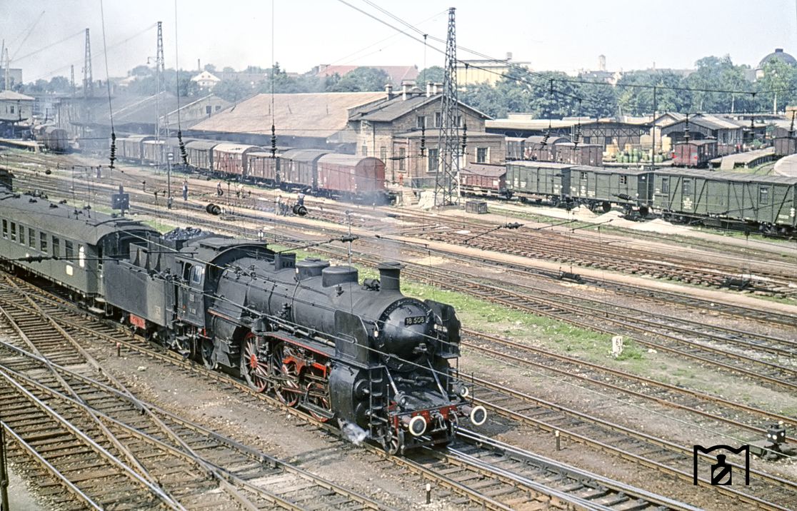

18 508 fährt mit E 690 nach Kempten aus dem Augsburger Hauptbahnhof. (1959) Foto: Bardula

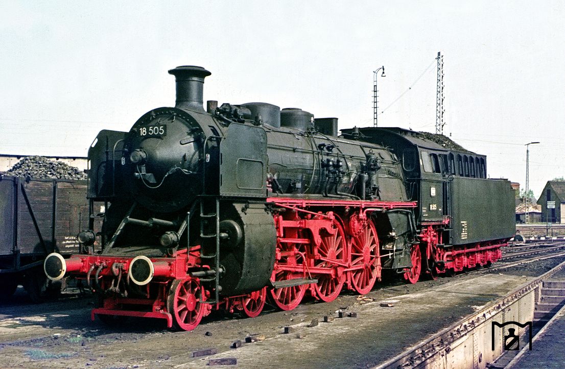

Vom 17.03.1955 bis 20.05.1967 war 18 505 für die Lokversuchsanstalt in Minden tätig. Im Jahr 1960 wurde die Lok anläßlich der 125-Jahr-Feier der deutschen Eisenbahnen vorübergehend mit dem Tender der 18 483 gekuppelt, in Länderbahnfarben lackiert, ohne Windleitbleche und mit der (falschen) bayerischen Betriebsnummer 3642 ausgerüstet (vgl. Bild-Nrn. 13195, 19145 und 20743). Noch vor ihrer Ausmusterung wurde die Lok Anfang 1969 in das stillgelegte Bw Treuchtlingen überführt und von dort nach Neuenmarkt-Wirsberg verbracht. 1972 wurde die Lok als Leihgabe der DB zusammen mit den Lokomotiven 23 105 und 45 010 an die DGEG übergeben. (06.06.1968) Foto: Will A. Reed
Die 1924 bei Maffei gebaute 18 505 (urspr. "Bayern 3706") überlebte ihre Schwesterloks durch den Einsatz beim Lok-Versuchsamt der DB in Minden, wo sie erst im Mai 1967 ausgemustert wurde. Heute ist sie als Exponat der DGEG in Neustadt/Weinstr. hinterstellt. (26.04.1968) Foto: Wolfgang Bügel
Hier twee foto's van de E 690. Ik was benieuwd waar deze trein uit bestond. Deze site heb ik al een paar jaar in mijn favorieten staan. Het blijkt om de trein "E 690 Kempten - Lindau 1962" te gaan.
Dit zou de samenstelling moeten zijn:
