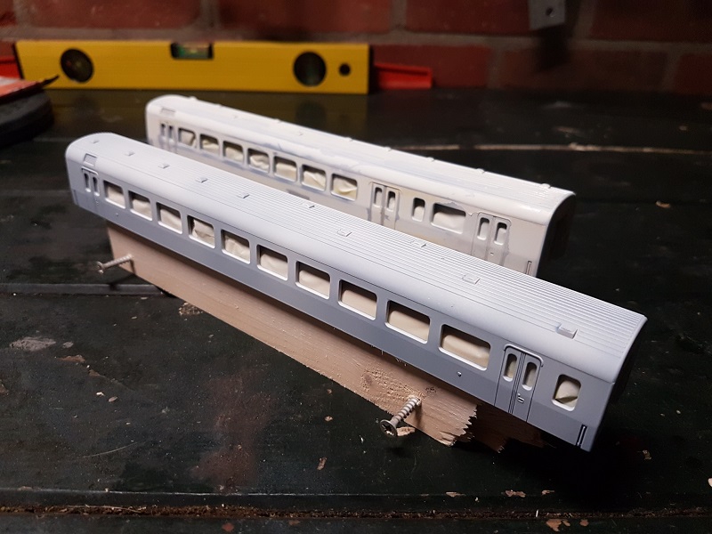

« Reactie #58 Gepost op: donderdag 09 augustus 2018, 18:59:49 »
@nobody - Proefstukje was inderdaad beter geweest.
@Remco - Die tip had ik ook ergens gelezen voor de primer.
Heb net de kap wat opgeschuurd met korrel 2000 en een dikkere laag opgespoten. Nu 2 delen lak op 1 deel wasbenzine (ongeveer) en dat gaf al een veel mooier resultaat:
De oude doorgezakte laklaag is nog wel te zien.
Steven

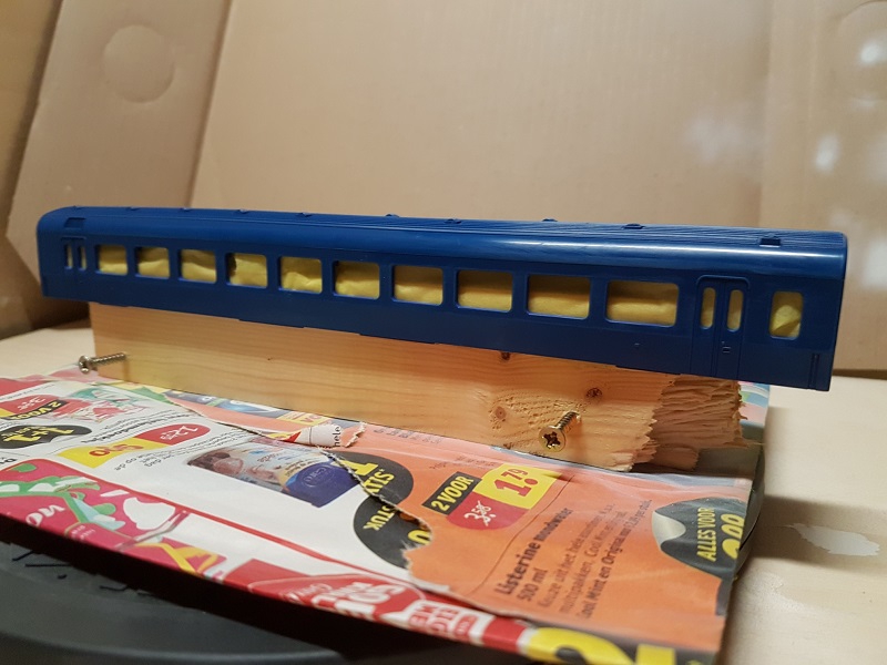

« Reactie #59 Gepost op: dinsdag 14 augustus 2018, 10:52:32 »
En dit is laklaag 2. Ik had de verf niet ver genoeg verdund en dat zag je meteen door dikke spetters. Ook heb ik op 1 plek te dicht op de kap gespoten waardoor de verf ging lopen. Oefening baart kunst. Gelukkig vlakt de lak naderhand nog redelijk uit. Ik ben eigenlijk helemaal niet ontevreden over dit eerste resultaat, maar er zijn nog duidelijk verbeteringen te halen. Ik ga deze wagon "af" maken om ook de volgende stappen te ondervinden. Een belangrijk onderdeel is of straks de verf blijft zitten na het afplakken.
^ Links naast de deur is een dikke loper te zien.
^ De doorgezakte laag van de te natte verf is niet meer te zien.
^ Detailopname met enkele imperfecties.
^ Detailopname om te laten zien dat de roosters niet zijn volgelopen (dat lijkt op bovenstaande foto's door de compressie)

Poging 2. Ik heb het eerste rijtuig als verloren beschouwd. De verf komt er niet meer lekker af en met het schuren zijn er zelfs een paar hele kleine details verdwenen. Ik gebruik de kap nu als crash test dummy voor de andere kap. Ik zie wel hoe het wordt en als het acceptabel is dan staat de optie tot uitgerangeerd rijtuig altijd nog open.
Ik heb ook wat blokjes hout afgezaagd (ik moest het helaas met een botte handzaag doen) die precies in de kappen passen. Met wat schroeven erin ben ik nu vrij de kappen te bewegen zonder ze aan te raken.
En ik heb gemerkt dat het verf het best iets dunner is dan te dik. Dit voorkomt spetters en door wat meer afstand te houden lijkt het er alsnog mooi op te komen. Van het DHL doosje waar mijn 1300 in kwam heb ik een stofkap gemaakt. Recyclen heet dat toch?
De juiste blauwe verf is in bestelling bij KleiNSpoor en een rolletje Tamiya tape is ook onderweg.
^ Ruiten afgeplakt van binnen en de kap op een houtje met schroeven.
^ Primer laag 1. Het resultaat is al mooier dan de vorige poging. Er is dus vooruitgang! Achter het eerste rijtuig. De oude verf laag kwam ineens toch nog wat meer los tijdens het spuiten. Schuren we straks wel weg.
^ In NS geel!
