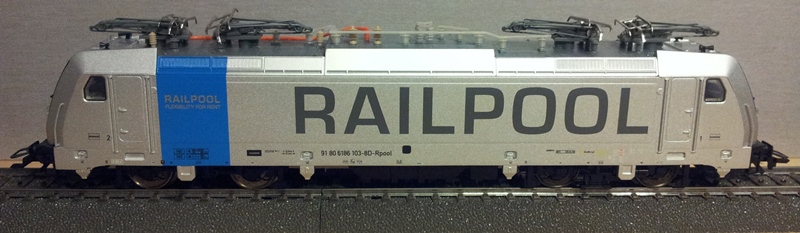

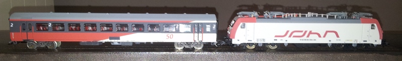

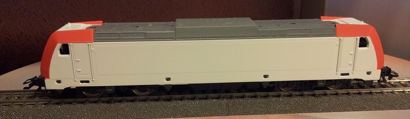

« Reactie #7 Gepost op: zaterdag 07 juli 2018, 12:49:05 »
Zoals Ragoem zegt, gewoon doen, zonder iets nieuws te proberen weet je niet of het lukt en kun je jezelf ook niet verbeteren.
Inmiddels zijn al mijn ICR-rijtuigen van een donker dak voorzien, maar mijn eerste echte project was in 2013 toen een vriend van mij 50 werd.
Tot dan slechts weinig tot geen ervaring er mee, alleen wat op een oude wagon met spuiten geoefend, maar toch gewoon begonnen met zowel een Traxx-loc als een ICR-rijtuig compleet om te spuiten.
Wat mindere momenten gehad, opnieuw begonnen e.d.
Voorbeelden er van heb ik ook voor je:
De loc was een Railpool uit een startset, voordelig in Houten gekocht:
Helemaal schoongemaakt, in de grondverf en daarna de kleuren die ik wilde:
Ook het ICR-rijtuig zo omgespoten, dit voorbeeld toont wat foutjes er in:
Uiteindelijk was dit, met zelfgefabriceerde transfers (en na de nodige pijnlijke momenten en opnieuw beginnen), het eindresultaat:
Natuurlijk zitten er nog een paar kleine afwijkingen in, maar daarvoor moet je toch wel heel dichtbij kijken.
Alles trouwens met Acrylverf gedaan.

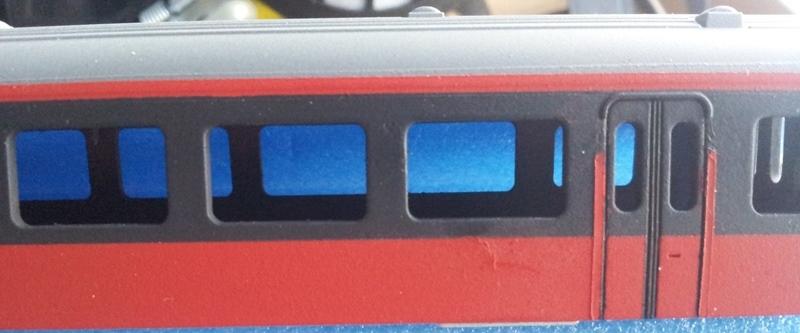

« Reactie #8 Gepost op: zaterdag 07 juli 2018, 13:57:19 »
Sluit me graag aan bij de adviezen 'doen', de airbrush is een aanrader en leer je alleen door te doen. Plus, je kunt altijd opnieuw beginnen :).
En met zulke aantallen kun je in batch werken. Tussendoor wel je airbrush schoon houden en na bijvullen eerst op een papiertje spuiten ipv direct op het model.
Bijgaand ook wat voorbeelden van het 'proces'.

« Reactie #12 Gepost op: zaterdag 07 juli 2018, 17:44:09 »
Hallo Steven,
Metalen behuizingen kunnen in een bad thinner, daar lost de meeste lak goed in op. Met een schuurspons kom je een eind, met een dremel verwijder ik de laatste lak en kun je polijsten.
Kunststof behuizingen worden snel week van thinner, dus daarvoor beter remolie dot 3 of dot 4 gebruiken (heb eens nagezocht waarom, maar is me nu ontschoten, dot 5 is niet geschikt). Ook dan wel oppassen, sommige kappen worden ook na langdurig weken in de remolie iets week.
Heb ook oude onderstellen van BR103 geweekt in methoxypropanol/alcohol om de lak te kunnen verwijderen, maar volgens mij zijn het uitzonderingen bij hele oude modellen waar de lak niet week wordt.
Afzuigen van spuitnevel is inderdaad belangrijk en vind ik nog een lastige. Je wilt geen ronddwarrelend stof, dat op je net gespoten onderdeel neerdwarrelt. Een gewone fan helpt goed tegen stof, een afzuiginstallatie is een optie voor de spuitnevel. Je kunt er zelf een bouwen. Houdt er dan rekening mee dat veel filters niet alle lak tegenhouden en een deel in de afzuiging terecht kan komen. Beter plaats je nog een stuk slang tussen de motor en de installatie waar de nevel in verzamelt (niet zoals op onderstaande foto!), ipv steeds ook de motor schoon te moeten maken.
Anyway, aldoende leer je, en als je bezig blijft zul je vast je outfit steeds verder uitbouwen.
Veel plezier :)
Jorrit
