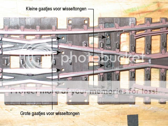

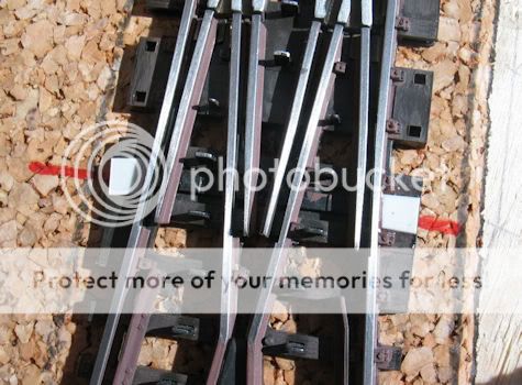

De aanpak van het gaatje:
(...) om de gaten voor het steldraad te boren heb ik het zò gedaan:
Aan weerszijden van de stelbalk zet je rode (of andere opvallende kleur) streepjes.
Tevens zet je een rode streep in het middelste gat, tussen de binnenste tongen.
Vervolgens haal het wissels weg, je verbindt de korte streepjes met elkaar en trekt het middelste rode lijntje door, over de eerder getekende rode lijn heen. Bij het kruis moet je dus boren.
foto Harry:
