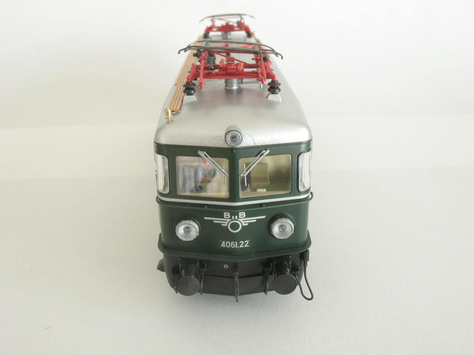

Verder bevat de doos nog een zakje met langere remslangen, verschillende koppelingen (Roco- en normale beugelkoppelingen) en twee kapjes die je op de nem-schacht kan duwen, zodat je een gesloten front krijgt. Op de foto's kun je dat aan één kant zien. Helaas is dit kapje een tikje anders van kleur dan de rest van de zwarte voorzijde. Aan de andere zijde heb ik een normale Märklin-koppeling geplaatst. Als je dit doet, let er dan wel op dat je het zwarte ringetje om de Roco-koppeling meeverhuist. Anders blijft de Märklin-koppeling niet goed vastzitten in de schacht.
De stevige remslangen en koppelingshaak laten zich makkelijk aan de voorzijde in de voorgeboorde gaatjes duwen. Dat gaat een stuk beter dan bij de remslangen van Märklin, die snel verbuigen of afbreken.

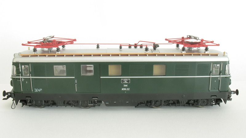

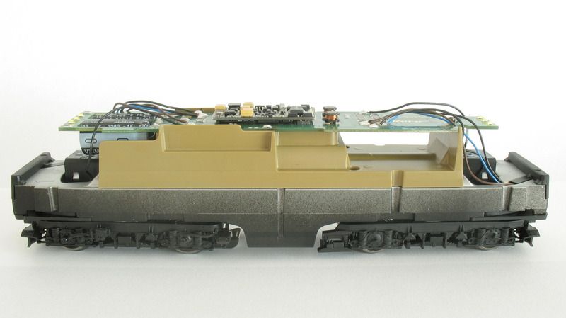

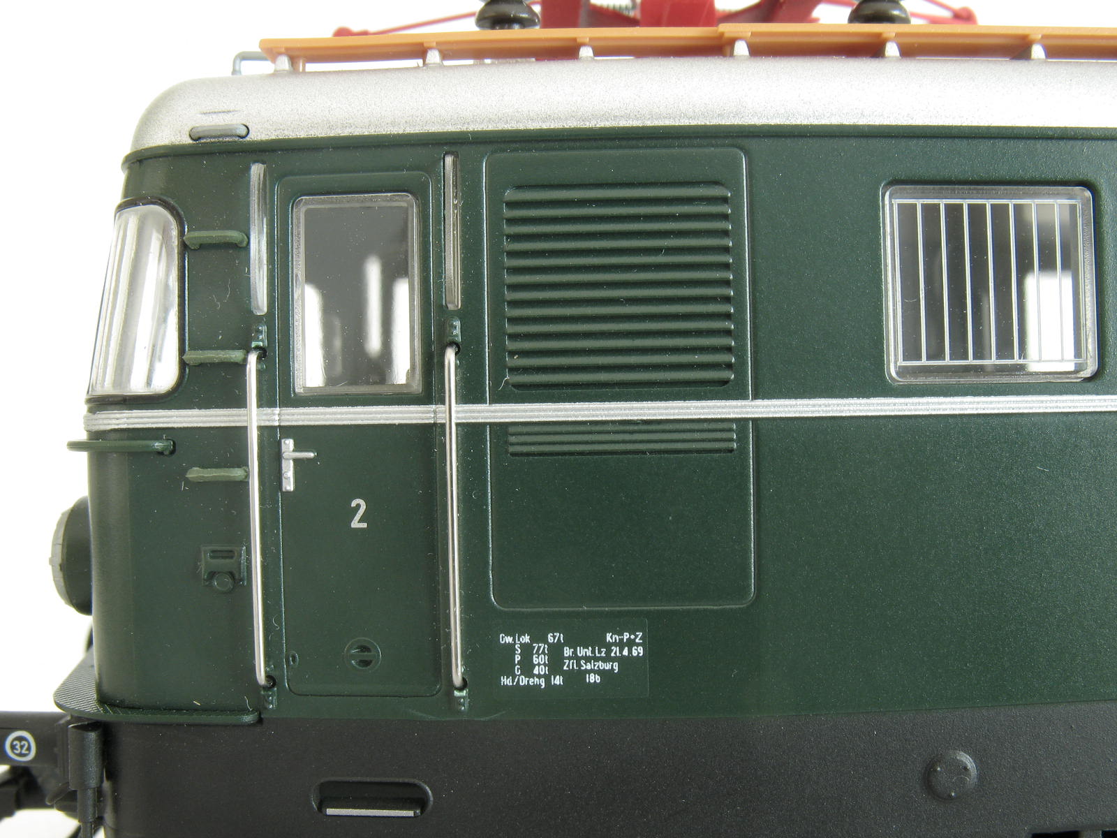

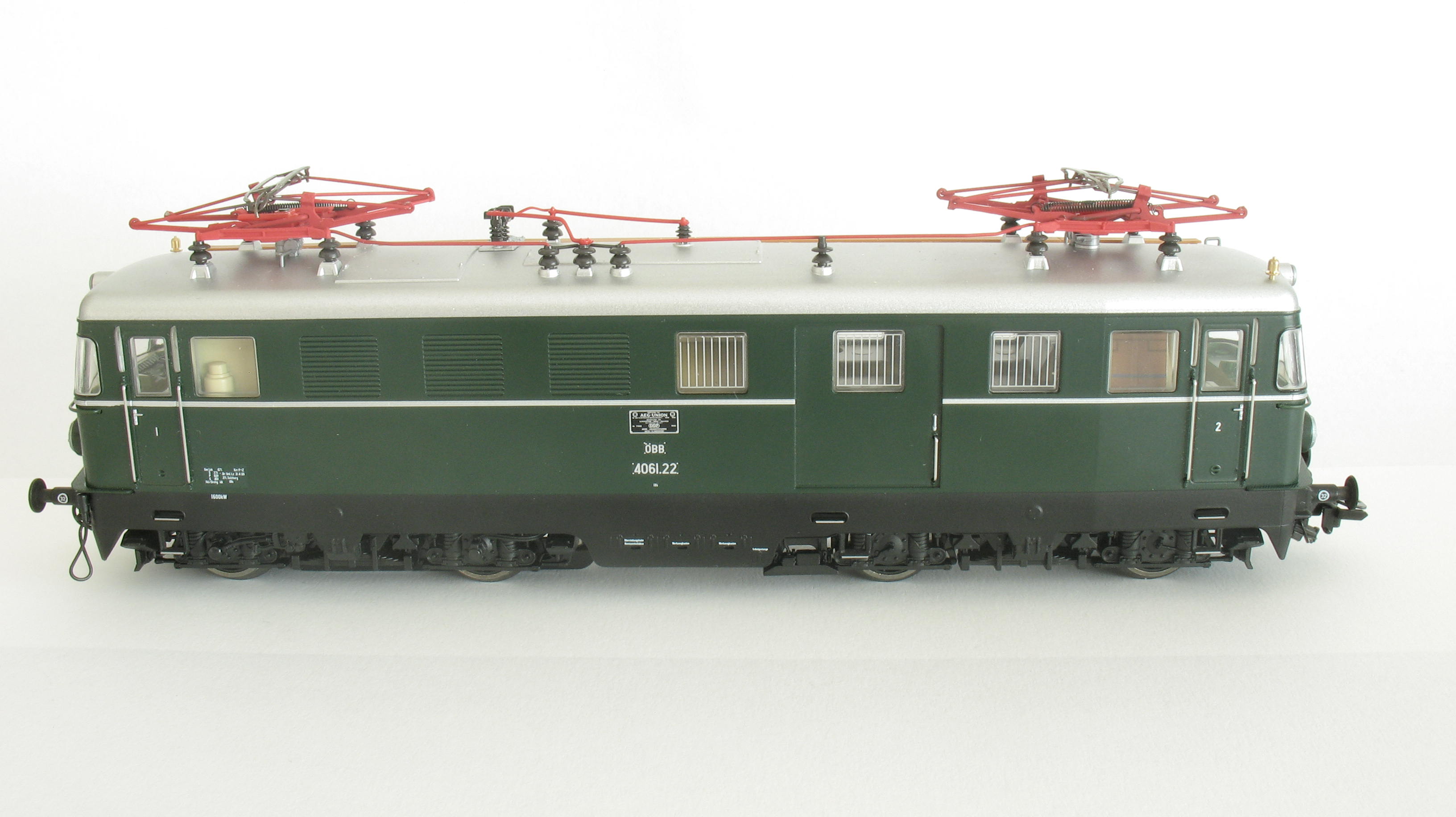

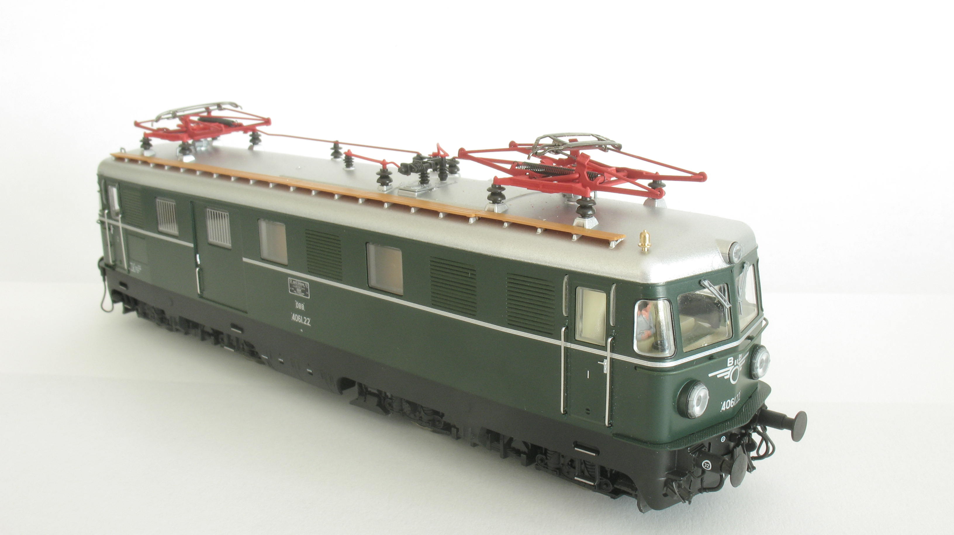

De loc ziet er fraai uit en heeft veel leuke details. Kijk maar eens naar de mooi vormgegeven draaistellen, de losse ruitenwissers, de gedetailleerde frontseinen, de complete bedrading op het dak, de tralies achter de bagageruimte-ruiten en de losse treden bij cabine 2 om op het dak te komen. De typische verticale vouwen in de zijkanten van het plaatwerk achter de cabines heeft Roco ook mooi in het model verwerkt. De kap is uiteraard van kunststof gemaakt, maar de handgrepen bij de deur zijn weer van metaal gemaakt. Het frame is van metaal en zorgt ervoor dat de loc nog best een aardig gewicht heeft. Maar een E10 van Märklin voelt bijvoorbeeld toch wel een stukje zwaarder aan. Het spuitwerk en de bedrukking zijn prima in orde en ook onder de kap ziet alles er netjes opgeruimd uit.

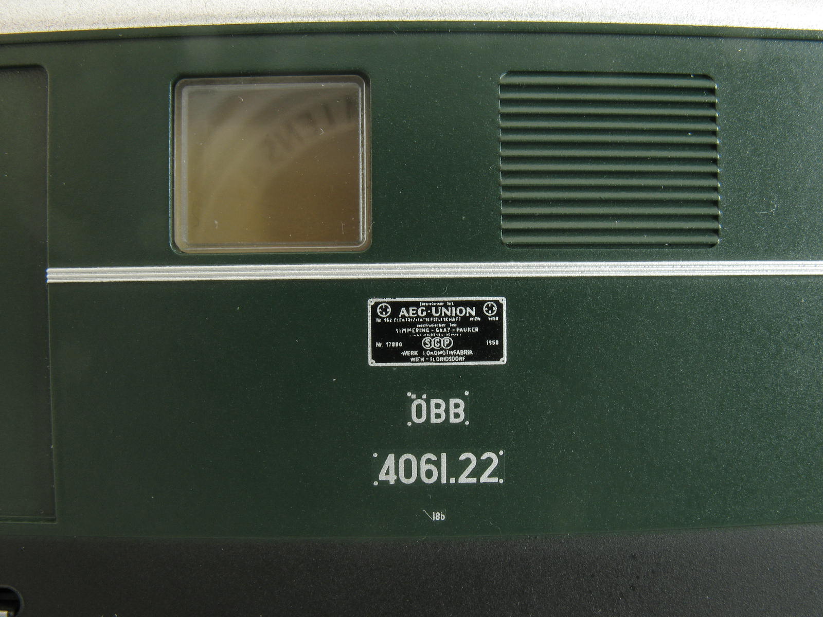

Roco schaalt de loc zelf in periode III en IV in. Dat kan prima, want de loc heeft de dennengroene kleur gekregen waarmee ze oorspronkelijk in het echt werden uitgeleverd. Ook na 1970 - het beginjaar van de Oostenrijkse periode IV - reden ze nog lang in deze kleur en uitdossing rond. Alleen het logo - van het ÖBB vleugelwiel naar de Pflatsch - en de nummering werden na verloop van tijd veranderd. Als revisiedatum staat op de zijkant 21 april 1969 vermeld.
De cabines zijn beide mooi ingericht en aan een kant voorzien van een bestuurder. De bagageruimte is helemaal vrij zichtbaar, zonder storende draadjes of gedeeltes van het mechaniek. Erg mooi!

Zelf vindt ik het altijd een leuk detail als er een machinist in een loc zit en deze loc heeft dat wat ik zie op de foto's dat maakt deze loc nog mooier en gedetailleerder in mijn ogen. :thumbup:
