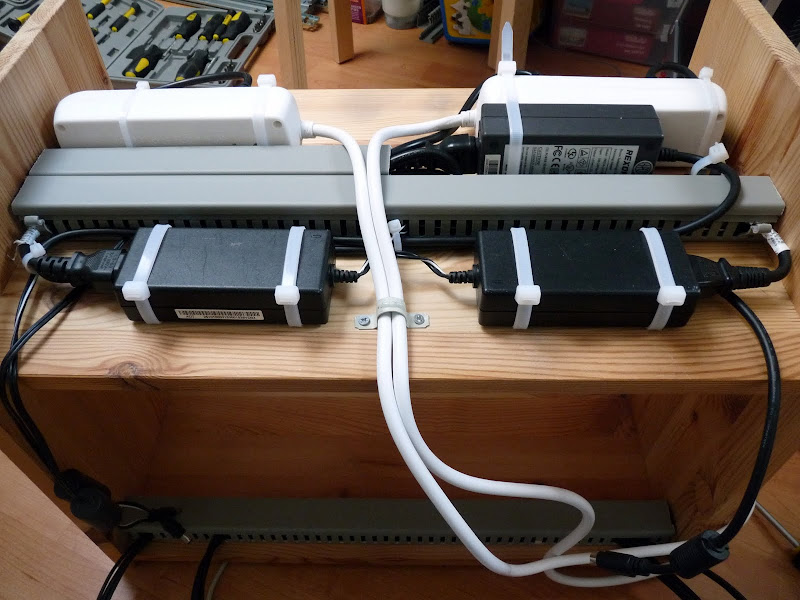

Vandaag weer eens lekker aan het hobbyen geweest. :)
Onlangs heb ik twee HP Thin Clients gekocht (voor weinig) voor de besturing van de baan.
Op deze mini PC'tjes staat Windows XP embedded, een uitgeklede versie van XP.
1 gaat gebruikt worden voor Koploper en de andere voor DDW.
Waarschijnlijk komen er nog wel 2 van deze thin clients bij, één voor de Arduino ontwikkelomgeving en eentje voor de webcams.
Vandaag alles netjes in een kasje gebouwd en de vele kabels netjes weggewerkt.
Onderzijde:

Ziet er goed uit! Waar heb je die computers vandaan?
blauweengel
Re: Bouw Bad Neuhaus: nieuwe centrale :)
« Reactie #1893 Gepost op: zondag 02 december 2012, 16:47:37 »
Ziet er bijzonder netjes uit rene.
« Reactie #1894 Gepost op: zondag 02 december 2012, 17:24:55 »
Hallo Rene,
Het lijkt wel een commando centrum met al die computers bij jou  :D
Als ik je een tip mag geven, kijk uit met die metalen beugels ( oud model om buizen vast te zetten ) deze kunnen zeer scherp zijn waardoor de kabel kan insnijden met alle gevolgen van dien.
Einte
  • De klei man.........
    • Modelspoorblog
« Reactie #1895 Gepost op: zondag 02 december 2012, 17:59:57 »
Hallo Rene,
Mooie centrale, heb je nou zoveel nodig om je treinen te laten rijden  >:-D >:-D
Ziet er netjes uit, let wel op die beugels, wat Peter zegt.
Je kunt er een stukje extra isolatie tussen doen van die zelfde witte kabel.
Stukje strippen en er tussen doen.
Gr Ente
Lokkie
  • Almere
    • Lokkie's weblog
« Reactie #1896 Gepost op: zondag 02 december 2012, 19:26:54 »
Hoi Brian,
Ik heb de thin clients hier gekocht, type HP T5710.
Dank je. :)
Hallo Rene,
Je moet wat hè. :D
En bedankt voor de tip.
Hallo Rene,
Gr Ente
Het kan ook met een simpele trafo, maar dit is ook wel leuk. :D
Ik ga de beugel voor alle zekerheid aanpassen.
