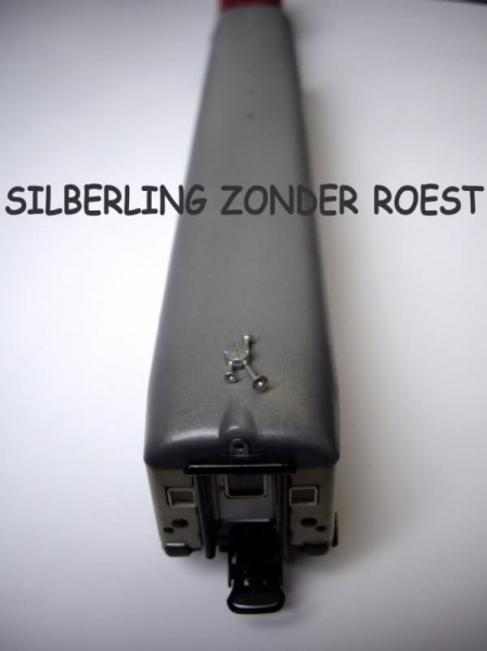

Re: Langzaam maar zeker: bouw baantje W67 : Een Silberling komt
Via M.p. een stuurstand silberling gekocht. Het dak had wat vliegroest, maar dat is snel te verhelpen.
Ik heb het dak geschuurd mat waterproof 1200 (nat en droog). In dit geval heb ik het alléén droog geschuurd.
Vervolgens in de primer gezet (Tamiya-grijs spuitbusje), dit laten drogen.
Éénmaal droog, heb ik het dak met een goedkope velgenspray (motip-silver) die ik nog d staan, een basis laag gegeven. De basislaag heb ik weer met een redelijk transparant mengsel van Tamiya Xf-19(sky grey) over ge-airbrushed. Bij dit spuitklare mengseltje heb ik wat Tamiya XF-1 (flat black) toegevoegd on de randen wat donkerder te maken.
Dit was bij het orginele Märklin model ook zo. Nadat dit droog was nog eventjes met het "make-up doosje " van Tamiya wat silver high-lights aangebracht.
Nu is het model weer in de orginele staat, maar tegen de tijd dat deze opgeknapte silberling dienst zal gaan doen op mijn baantje, zal hij nog wel ge-weathered worden!
Hallo Willem-Jan,
You're definitely working magic with the spray-gun 8) Mag ik vragen hoe je dat doet met de randen :?: Kan het dak eraf of plak je op één of andere manier af ?
Rolf
Rolf, het dak zit er slechts losjes opgeklikt. Makkelijk te demonteren dus. De randen heb ik niet afgeplakt, maar gewoon uitgeneveld (dit is bij het orginele model ook zo).Omdat ik een redelijk verdund mensel gebruik heb je bij het uitnevelen niet gelijk donkere spetters over het hele dak. Je moet dan een plaats meerdere malen raken om het verschil te zien. In het mengbekertje van de airbrush (waar nog de grijze lak in zit) heb ik zwart toegevoegd. Je krijgt dan het effect dat de gespoten verf steeds donkerder wordt, dus de kans op verpesten is dan erg klein.
Vervolgens heb ik ook een sterk verdunde blanke glans lak (ook Tamiya) over het dak gespoten zodat er uiteindelijk een zijde-mat effect ontstond.
Willem-Jan
Bedankt voor de uitleg, W-J 8) Als je zo'n verdund mengsel gebruikt dan heb je een heel klein spuitmondje nodig, right :?: (Heb 0,0 ervaring met spray-guns maar vind ze wel zeer interessant.) Dat is dan weer een extra op zo'n airbrush...?...of gebruik je een standaard apparaat met standaard tuutje :?:
Rolf
Rolf, ik heb twee airbrushes van Badger. Ik heb er éétje uiterust als "Fine" en ééntje als "Large". Van dit merk zijn ze gewoon om te bouwen door een andere Nozzle (mondstuk) en een naald. Maar omdat je ze kunt instellen ( lucht en verfmengsel) overlappen ze het "Medium" gebied.
En Antal, wat betreft het gebruik van de poeders van Tamiya, je smeert met de spons-kant van het kwastje subtiel het object in, je verdeeld het dan met het kwastje. Je kunt het ook gelijk met het kwastje opbrengen. Ik moet hier zelf ook nog handigheid in krijgen. Deze stjes heb ik pas een paar dagen in huis.
Willem-Jan

Re: Langzaam maar zeker: bouw baantje W67 : Update 12-03-2008.....""Silver"....
Heey Willem-Jan,
Erg gaaf zeg!
Ben echt vreselijk benieuwd naar de andere updates!!
Erg leerzaam om te lezen dank je voor het plaatsen.
Groetjes Antal
