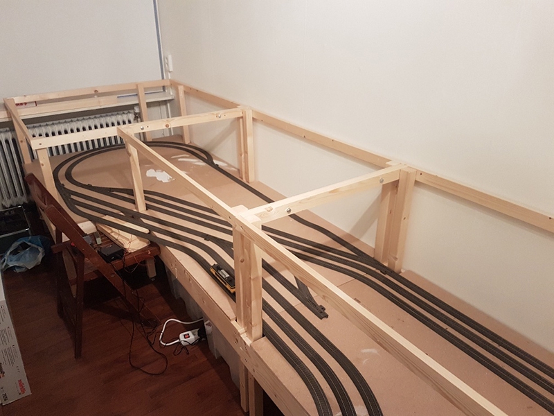

Na een periode van rondjes rijden, locs ombouwen en oriënteren is het nu tijd voor de volgende stap: De schaduwstations.
Als ik naar andere banen kijk en bedenk waar en hoe ik mijn spiralen wil hebben, dan krijg ik het gevoel dat ik toch iets verkeerd heb gedaan. De planken waarmee de spanten zijn gemaakt zijn zo hoog dat de spiraal bij elk rondje door elke spant komt. Omdat er tussen elke "laag" 7,5 cm zit blijft er weinig van de spanten heel. Dat komt de stevigheid van het geheel natuurlijk niet ten goede en bovendien gaat daarmee heel veel werk verloren.
Mijn idee is nu om de laag met de spanten te laten zakken tot de hoogte van het laagste schaduwstation (er komen er 2). Dit is dus ter hoogte van de smallere balkjes op onderstaande foto. Zo kan ik van onderaf gaan opbouwen en behoudt ik toch een deel van de stevigheid.
Voor ik daar aan begin een vraag: Zie ik een optie over het hoofd of maak ik ergens een denkfout? Dan hoor ik het graag!

Hoi Steven,
Eerlijk gezegd denk ik inderdaad dat dit het beste is. De smalle dwarsbalkjes onderaan dus weghalen, vierkante gaten in de bovenplaten maken zodat de staande balken er doorheen kunnen en dan de hele bovenplaat laten zakken. De bovenplaten gebruik je dan als basis voor je onderste schaduwstation. Je zichtgedeelte helemaal bovenop wil je misschien ook wel niet op zo'n grote vlakke plaat leggen. Ten eerste heb je namelijk (grote) gaten nodig op die plek waar de spiralen uitkomen, maar verder kun je ook makkelijker meer hoogteverschillen aanbrengen op je zichtgedeelte als je daar met kleinere platen gaat werken.
Vraag je verder af of je wel spiralen nodig hebt. Die dingen nemen heel veel plaats in en misschien kun je ook met een normale helling van schaduwstation 1 naar station 2 en de zichtverdieping gaan. Langs de muurkant heb je veel vrij veel lengte waar een rechte helling ophoog zou kunnen lopen (eventueel met een ruim extra rondje langs de binnenkant van staande balken). Kijk anders gerust eens naar mijn baanplan en hoe ik het gedaan heb. Misschien heb je daar wat aan.

Hallo Steven,
Jij loopt tegen hetzelfde probleem aan, waar ik ook tegen aanliep. Ik heb mijn houten spanten vervangen door stalen hoekprofielen. Gezien mijn bedoelingen was dat een 'hel of a job'.
Het laten zakken van je hele tafel is nogal wat en dan vervolgens erop gaan bouwen is ook wel een dingetje, als je kijkt naar de stevigheid. Overweeg eens het volgende:
op de plek waar de helix moet komen de spanten vervangen door verticale platen. Je kunt dan gewoon een gat boren/zagen in de plaat, waar de helix langs moet. Deze platen hoef je niet kruiselings te doen. Ik denk dat alleen van voor naar achteren al volstaat. Je zou de platen zelfs tegen de spanten aan kunnen schroeven. Ik denk, dat het de meest eenvoudige oplossing is.
Ik denk ook, dat je gewoon 9 m plaat kunt gebruiken. Het komt te 'hangen' en dan is 9 mm genoeg.

Bedankt voor het meedenken. Het "omruilen" van de niveau's viel heel erg mee. Ik heb het eerst bij 1 deel gedaan en dat ging prima. De stevigheid is ook prima, en dat is nog zonder extra verstevigingen. Er komt nog een niveau tussen en tussen de lagen wil ik verticale balkjes plaatsen zodat het stevigste gedeelte ook een gedeelte van de bovenkant draagt. Daarnaast komen er balkjes in de hoeken om ervoor te zorgen dat de bovenkant meer "lichaam" heeft. Zie de tweede foto onderaan met de groene uitbreidingen voor wat ik bedoel. Mocht dat niet voldoende zijn, dan heb ik nog genoeg andere opties om de bovenkant te verstevigen.
Ik heb straks 19cm tussen de niveau's. Dat lijkt mij voldoende om boven de treinen langs te reiken. Er blijft 35cm aan de onderkant over voor mijn Ikea dozen en om onderlangs te komen. Ik heb ook het paarse rolgordijn vervangen met een verduisterende witte en ga van de week de vensterbank en de gordijnkoof wit verven. Dan later nog gaten vullen in de muren en het behang sauzen.
^ Situatie zoals het nu is.
^ Situatie na extra verstevigingen.

Hoi Steven,
Dat ziet er meer dan stevig en stabiel genoeg uit, hoor  :thumbup:
Ik vraag me wel af, hoe je de hoeken rechtsboven op de foto's kunt bereiken.
Al met al, ga je wel als een raket en dat is leuk om te zien en volgen :P

Re: Start bouw "Steemwiek"
ziet er netjes uit steven.
en tja, een rekenfoutje, kan gebeuren. je hebt zo te zien wel een mooie stevige tafel en straks als alle sporen liggen kan je genieten van je opgebouwde collectie en dan rustig aan de scenrey beginnen.
succes en veel plezier met de verdere bouw. :thumbup:

Hoi Steven,
Ik heb even zitten kijken naar je baanontwerp en ik snap dat je de verschillende niveaus op deze manier aan elkaar knoopt. Ik heb alleen m'n twijfels over het zichtbare deel. Misschien is het het gebruik van c-rails met een vrij strakke geometrie, maar ik vind het plan er vrij statisch uit zien. Overal waar je langs de baan staat, heb je hetzelfde uitzicht. Misschien is de L-vorm iets om los te laten, en meer als een diagonaal aan moet leggen. Je zou de bocht linksonder nog een beetje door kunnen laten draaien en zo vloeiender weer rechtsboven het toneel kunt verlaten.
Begrijp je een beetje wat ik bedoel? Ik heb helaas geen programma op deze computer om het te tekenen.
Dit is wel opbouwend bedoeld overigens! De onderbouw ziet er stevig uit, daar kunnen heel wat treinen door gedragen worden;)

je moet er zelf wat van maken, ik heb op een plaat van 2,5 bij 1,8 meter ook maar een simpele ovaal met wat rangeersporen liggen. en dan verder aangekleed met scenrey. heb medeforumers vaak genoeg horen zeggen dat mijn baantje grote lijkt dan die in werkelijkheid is.
als steven het zo wilt hebben en er zo tevreden mee is, of al in gedachten heeft hoe hij het wilt aankleden zou ik gewoon zo doorgaan en dan zien we wel wat het wordt.
het is natuurlijk aan steven, maar ik wilde er toch wat op gezegt hebben, ik denk dat het zo ook wel leuk kan worden. ;)

@Dennis - Bedankt voor je input. Het zichtbare gedeelte is echter nog verre van zeker en niet af. Dit is gewoon om aan te geven waar het spoor tevoorschijn komt aan beide kanten. Dit moet nog uitgebreid worden met station- en rangeersporen. Het is zelfs nog mogelijk dat ik inderdaad weer voor een diagonale baan ga zoals ik ook als testbaan had (zie onderstaande video, maar in plaats van een brug verdwijnen de sporen dus naar de schaduwstations). Dit heeft echter weer zijn eigen nadelen. Zoals weinig ruimte aan één zijde van het spoor, een rare kijkhoek en een onlogische knik.
Overigens is de tafel aangepast. Er komt nog wat versteviging bij maar dit werkt voor nu. Ook gelijk maar even een Roco Hippel voorzien van een MFX decoder en weer soepel rijdend gemaakt.

Her en der moet er nog wat bijgeschaafd worden maar in de basis klopt het. Tijdelijk een verbinding gemaakt met het begin van de spiraal zodat ik het spoor kan testen en waar nodig schoon kan maken of aanpassen. Er moet wat meer ruimte ontstaan langs sommige palen, mogelijk haal ik simpelweg wat weg met een houtbeitel. De palen zijn daar dik genoeg voor. Ook even rondjes rijden met een schoonmaakwagonnetje. Volgende week eerst even wat schuine stukken maken zodat de stoelen weg kunnen.
Het gekke wisselstukje in het midden is zodat mijn hondenkop die zogenaamd moet pendelen niet in de rij hoeft te staan en als het ware het schaduwstation "afsnijd". Ook komt de trein dan steeds met dezelfde kant naar voren boven.
