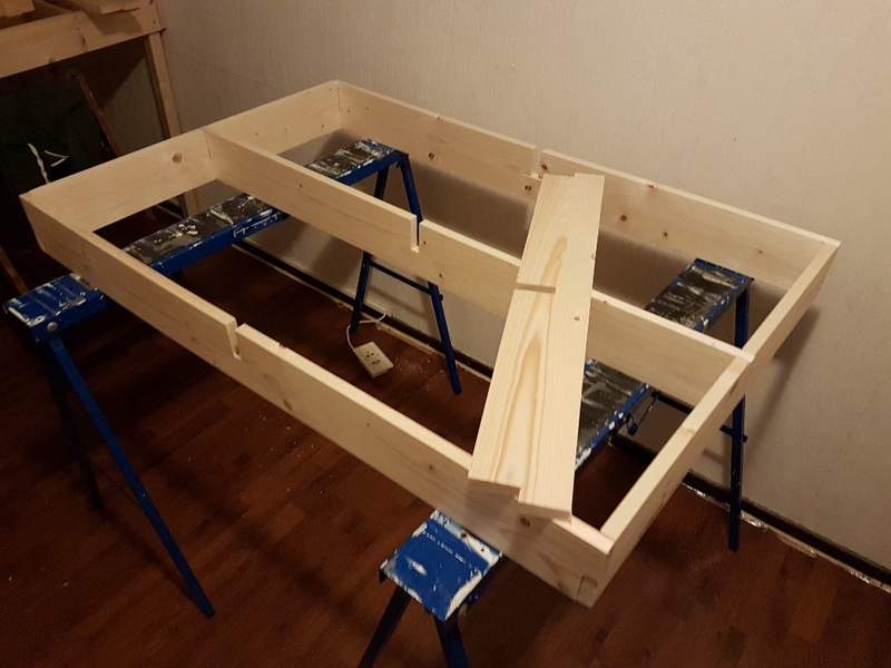

Het eerste frame staat. Zonder zwenkwielen staat het geheel op 90 cm hoogte. De wielen wil ik niet blootstellen aan het zaagsel dus die komen er op als alle 4 de frames klaar zijn. Het viel me enigszins tegen hoeveel ik heb kunnen doen vandaag maar iets is beter dan niets. Ik was vanochtend ook nog even bij Bentink om mijn MS2's te laten updaten en uitleg te krijgen over de Digikeijs DR800. Dan wordt er toch snel een half uur voor je uitgetrokken en dat hoort allemaal bij de service. Erg fijn om zo'n winkel zo dicht in de buurt te hebben. En nu ik toch in het centrum was ook even langs het glazen huis. Niet dat dat perse mijn ding is maar toch leuk om te zien. Wat een beveiliging!
Hoe dan ook, toch de middag nog kunnen gebruiken voor het hout halen en het eerste frame. Zie onderstaand de status.

Leuk bezig Steven! Ik ben benieuwd naar je volgende stappen.

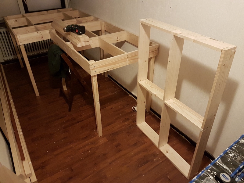

Vandaag niet zoveel kunnen doen als gister maar vandaag was dan ook een werk en denksport dag. Vooral het hout op maat gezaagd, inkepingen uitgetekend en de kamer wat verder op orde gebracht. De gordijnen zijn weg evenals de vis en schelp stickers op de ramen. Waar nu nog een paars rolgordijn hangt komt een wit rolgordijn en de vensterbank, het kozijn en de gordijnrail afdekking worden nog wit. Ook de achterliggende muur krijgt een nieuw wit sausje. In de hoek zat ik in de problemen met de leidingen van de radiator dus in plaats van 1 poot in de hoek zitten er nu 2 iets van de hoek af. Ik heb ook de plakplinten verwijderd zodat de tafel strak tegen de muur kan.
Overigens heb ik foutief vermeld dat het eerste frame af was, want naast de zwenkwielen komen er nog balkjes ter versteviging op de poten ter hoogte van het laagste schaduwstation.
Ik ben er tevens achter gekomen dat de kamer 165 cm breed is i.p.v. 160 (de kamer stond eerder te vol om goed te meten) dus dat levert weer wat extra bewegingsruimte op. Ook is besloten dat het meubel naast de deur weg gaat. Wellicht dat ik hier nog een extensie van de tafel maak en anders een werkplekje. Hoe dan ook allemaal erg fijn! Ik heb tevens nog eens nagemeten of alles klopt en ik zit helemaal op de goede weg. Fieuw!

Mooie update weer,  :thumbup:
Wat betreft de verdustering hangt er van af hoe de kamer gericht is, staat er veel zon op of niet.
Er bestaat ook watervaste MDF (groene) die is minder vochtgevoelig.
Als de kamer verwarmd is, is gewone mdf ook goed.
Heel mijn baan is opgebouwd in 18mm dikke mdf en is zeer stevig.

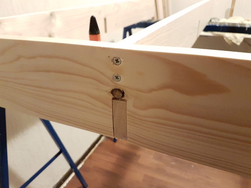

Verder ook bedankt voor de motiverende reacties. Ik ben nou niet bepaald een houtwerker maar heb door veel klussen aan mijn vorige en huidige huis genoeg vertrouwen en ervaring opgedaan om dit aan te durven. Mijn grootste probleem is geduld en het feit dat als ik wel ergens de tijd voor neem en het alsnog fout gaat ik dat heel frustrerend vind. Waardoor ik de volgende keer weer geen geduld heb en de kans nog groter is dat het fout gaat.
Gelukkig ging op 1 klein ding na de rest allemaal goed vandaag en ben ik flink opgeschoten. Er zijn nog 2 frames in ver gevorderd stadium af en zo kon ik dus ook opmeten hoeveel ruimte er over blijft voor het laatste frame. Dat was 7cm minder dan ik dacht dus het is maar goed dat ik die planken nog niet op maat gezaagd had. Omdat het al half 9 was en de buren een jonge zoon hebben kon ik het niet meer maken om met de decoupeerzaag in de weer te gaan, dus ben ik snel naar de bouwmarkt gegaan voor de dekkende MDF platen en de plank die ik verkeerd had gezaagd te vervangen.

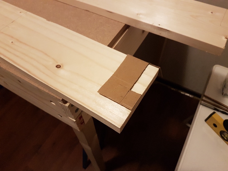

^ Dit malletje heeft mij veel meetwerk gescheeld.
^ Alvorens alles te lijmen en schroeven even kijken of het allemaal past.
^ Vervolgens wat lijm ertussen en de schroeven erin.
^ Poten eronder en klaar!

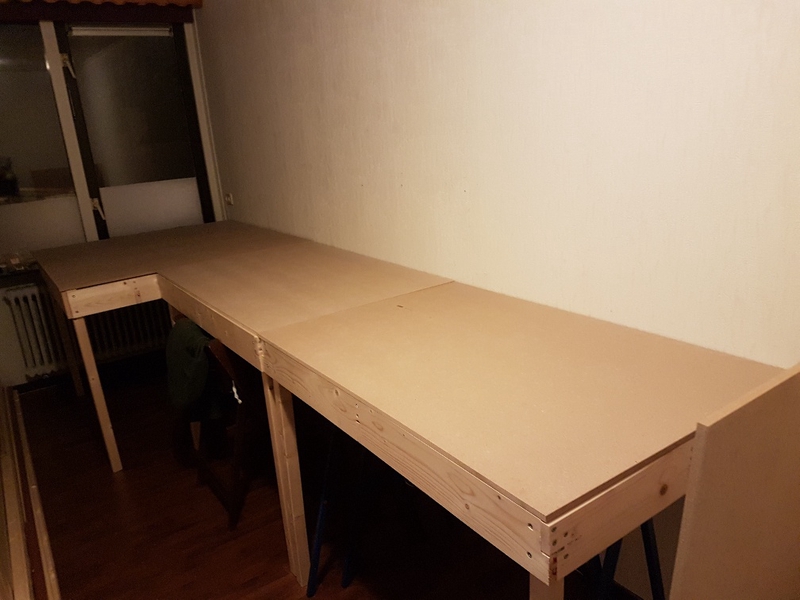

Vandaag ook het laatste frame af kunnen maken waardoor ik een mooi idee heb van de beschikbare ruimte en dat valt mij niet tegen. Alles moet nog wel waterpas en vlak gemaakt worden (en op wielen gezet) maar dat is voor volgende week.

Re: Start bouw "Steemwiek"
Hoi Steven,
Mooie stevige constructie, dat is een goede basis om verder te bouwen.
140 kilo per tafel is sterk zat, dan kun je zelfs op gaan zitten als het moet.
Succes met de verdere bouw.

Hallo Steven,
Tafels met frame kunnen wel een ton aan. Ziet er zeer solide uit.  :thumbup:

De nieuwe wielen zitten er onder en alles zit aan elkaar vast. Ik kon hierdoor eindelijk goed testen of alles qua ruimte prettig uit komt en ik kan zonder mijzelf in lastige bochten te wringen onder de tafel door naar de andere kant. Ik moet dan wel op mijn rug op de grond gaan liggen maar trek daarna met gemak de hele tafel over mij heen. Aan de achterzijde komt dan een ruimte van circa 45cm vrij waar ik kan gaan staan.
Ik heb dat meteen mogen testen met het aanleggen van een test spoor en dat ging prima. Het test spoor blijft nu liggen om te kunnen gaan experimenteren met het verder digitaliseren van de baan. Uiteraard ook wel even wat treinen laten rijden en dat gelijk gefilmd. Het licht in de kamer is nog veel te zwak en komt van 1 lamp, dus kwalitatief is het allemaal niet, maar het geeft een idee. :)
^ De tafel zoals hij normaal staat
^ De tafel van de muur af gereden
^ Linker deel van de test baan
