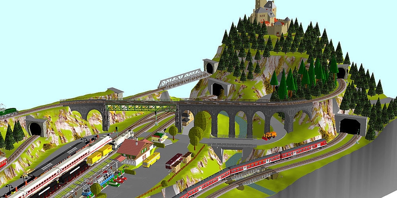

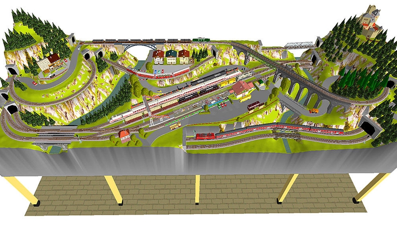

al surfend, kwam ik enkele beelden tegen van een H0-plan:
Aangezien dit normaliter een plan was om aan te kopen (waar ik toch niks mee was, mijn baantje zou in Z gebouwd worden), had ik het raden naar het baanplan.
Komt nog bij dat ik nog nooit wat in Z gedaan had (buiten m'n kolenmijnindustrie op m'n H0 baan, waarvan de railtjes ook Z zijn) en Z toch een hele andere "geometrie" had dan C,

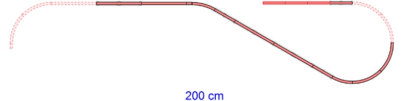

was het even wennen, maar na enige uurtjes had ik m'n Z-plan voor mekaar.

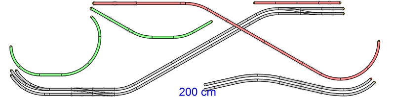

Alles past netjes binnen de vooropgestelde 2m x 50 cm (ik wil niet de gehele lengte van die dressoir gebruiken, er staat daar ook nog een klok op, een digitale fotokader, en de laad-station van de PS4 controllers, die moeten gewoon aan de zijkant kunnen blijven staan - en die 2 cm in de diepte, dat lukt ook wel, die dressoir staat enige cm van de muur vandaan)
Het schaduwstation, 5 sporen is echt genoeg, ik wil echt geen herhaling krijgen van mijn H0 collectie (die uit meer dan 160 locs bestaat en meer dan 550 rijtuigen ondertussen)
Ik had het schaduwstation eerst met aansluiting naar de bovenliggende sporen, linksonder getekend i.p.v. rechtsboven, maar bij de eerste levering rails, zaten er linkse wissels i.p.v. rechtse wissels.
Geen erg eigenlijk, gewoon de boel omgedraaid :-) (en leuke korting gekregen bij m'n leverancier, omdat hij op die manier 2x verzending van omruilen uitspaart)

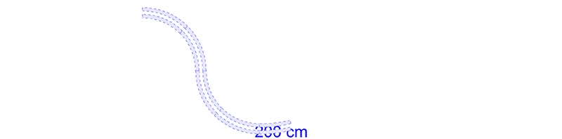

die rare kronkel zie je straks toch niet meer, is allemaal deel van het schaduwstation, anders had er een kleine rail-spiraal in de plaats gestaan, maar spaar me op die manier ook nog eens
2x 4 45° bochten uit (binnenbocht en buitenbocht), en stijgingspercentage ligt nog onder de 4%

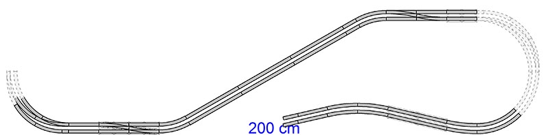

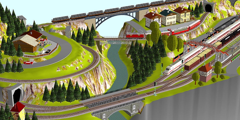

die lange schuine sporen in't midden, vormen mijn station. (is maar 2-spoor i.p.v. 3-spoor in het voorbeeld, maar ach, is meer dan voldoende)
alleen het voorste paradevak t/m de stationssporen zijn 2-sporig, de rest van de baan is enkelsporig.
De rails die je onderaan ziet, liggen enkele centimeters lager dan het station. (zoals op de foto)

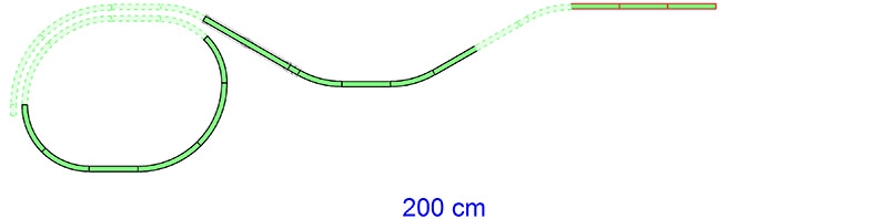

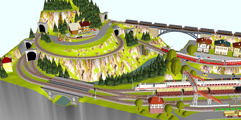

Weer een niveau hoger, met deels zichtbare railspiraal, om één van de sporen, het hoogste punt van de baan te laten bereiken aan één kant.
Het hoogste punt van de baan,met een lekker lang paradespoor...
En dan nog een overzicht van alleen de zichtbare delen spoor, allemaal samen ...
