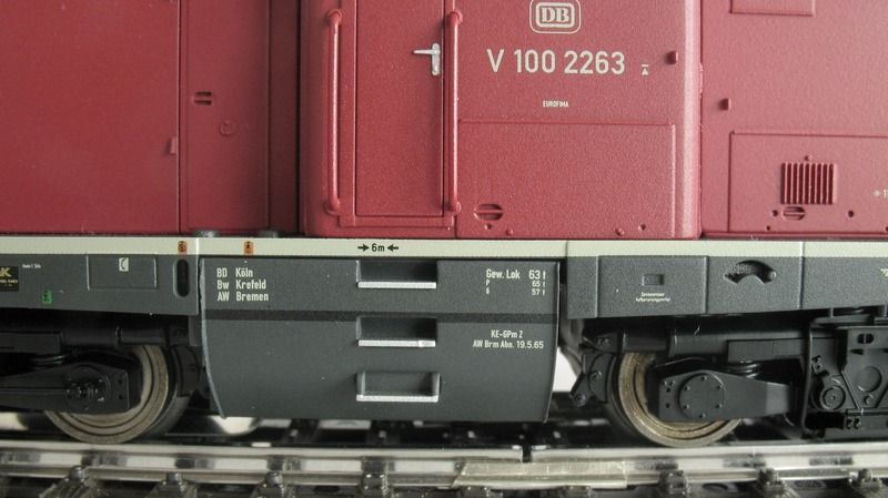

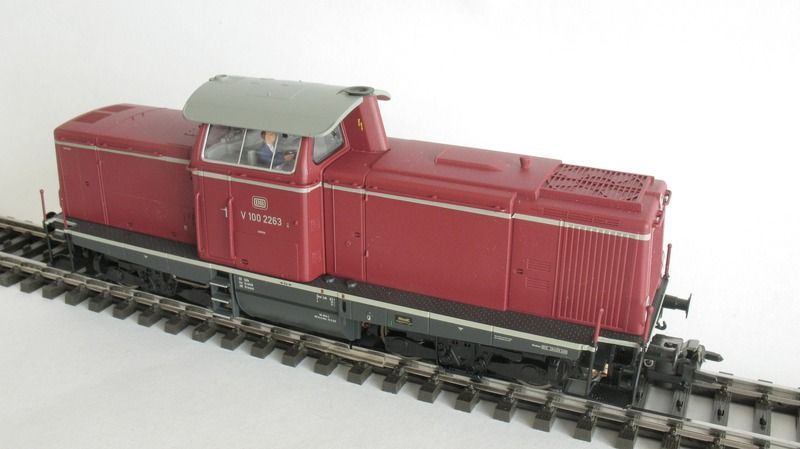

Over het uiterlijk ben ik wel erg te spreken. De kleur is erg mooi matrood en ziet er heel fraai uit. Ook details als de losse handgrepen, de dunne rangeerhandgrepen aan de voor- en achterzijdes, de traptreden, het interieur van de cabine met de (standaard geplaatste) machinist, de subtiele ribbeltjes op de smalle loopgedeeltes naast de huiven, en de grijze sierlijn zien er nu stukken beter uit als bij het oude model. Gek genoeg hebben de draaistellen van zowel het oude als het nieuwe model beide een paar kleine details die de ander niet heeft. De matzwarte kleur van de nieuwe draaistellen is duidelijk een verbetering ten opzichte van het glimmend zwarte van de oude.

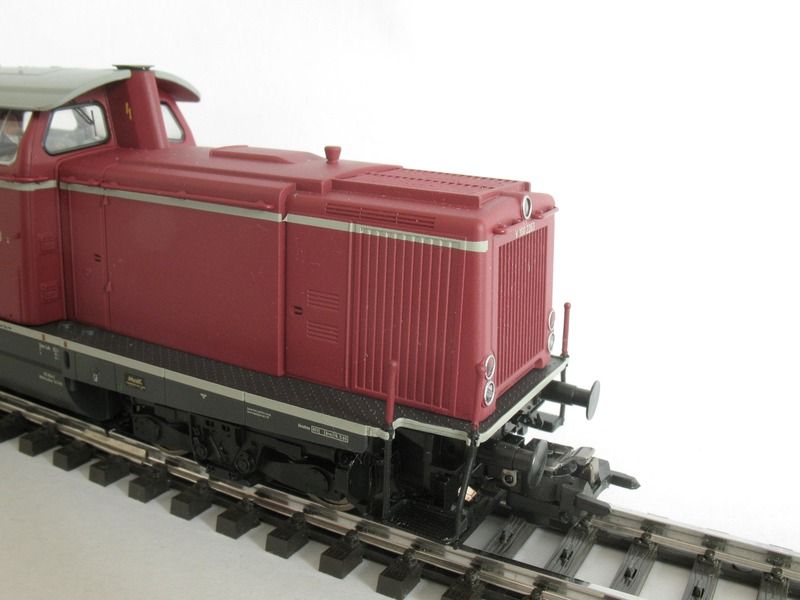

Wat ik bij de oude echter mooier vind, is de wijze waarop de roosters aan de voor- en achterzijde zijn weergegeven. Bij de nieuwe kun je weliswaar voor bovenop de ventilator zien zitten - in dezelfde rode kleur als de rest gespoten - maar er zit net iets te weinig reliëf in de lamellen. Ook kun je bij de oude beter zien dat de motorkap naar voren geschoven kan worden, doordat er een rail bovenop is weergegeven. De nieuwe heeft dat niet.

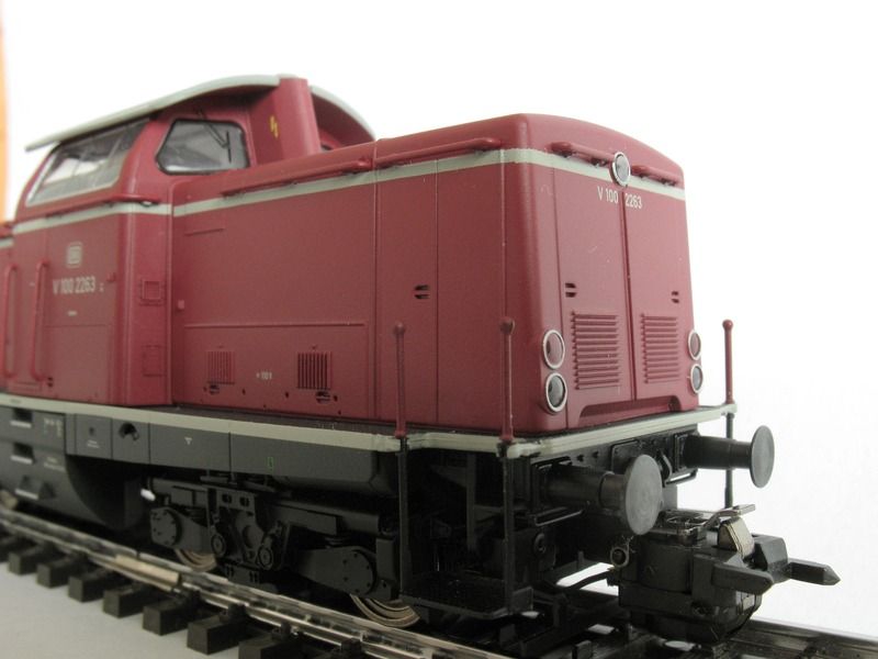

- klopt het dat op foto 4 dat stukje van de bies los zit, bij het schuifgedeelte?
- werkt F14 dus afhankelijk van de rijrichting? Je zou verwachten dat die er 2 maal op zit, voor elke koppeling 1...
Re: Bespreking: Märklin 37008 - V100 2263
Bedankt William! :)
Simon, het biesje is in dat hoekje inderdaad niet helemaal dekkend aangebracht (het zit dus niet los). F14 werkt inderdaad afhankelijk van de rijrichting. Als de loc in zijn 'vooruit' staat, koppelt hij met F14 aan de achterzijde los, in zijn 'achteruit' koppelt hij dan aan de voorkant los.
