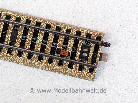

Dag mede forumers,
Op dit moment heb ik een M railbaan en schakel ik met de klassieke schakelrails met het palletje in de middenrail. Nu overweeg ik om enkele van deze te vervangen voor reedcontacten. Aangezien ik hier nooit mee gewerkt heb, vraag ik advies over welke reedcontacten goed werken. Ik heb deze op de site van Conrad gezien, zou deze werken?
PIC PMC-0701S SMD-reedcontact 1x NO 150 V/DC, 120 V/AC 0.5 A 10 W
Zie ook de afbeelding

Ik werk met reedcontacten van Viessmann, alsook hun magneetjes. Tot grote tevredenheid.

Zelf heb ik hele kleine, vrij platte rechthoekige neodym magneetjes,
300 gram trekkracht is werkelijk meer dan genoeg.
Wat betreft de reedcontacten. Die zijn in de loop der jaren steeds kleiner geworden.
Ik heb zelf een aantal dat evenwijdig aan en tussen de bielsen in past, en ongeveer 500 mA kan schakelen, en dat is voor monostabiele relais meer dan genoeg (10x teveel), maar voor sommige elektronische bistabiele relais kritisch weinig (sommige bistabiele relais met 2x om schakelen pas op 600 mA).
Tegenwoordig heb je hallsensors, nog veel kleiner, schakelen meestal 5 ipv 12 volt, maar zijn vooral veel minder kwetsbaar, en vrijwel onzichtbaar, ook op M-rails.
Daarmee raak ik een paar punten aan die belangrijk zijn:
- wat wil je gaan schakelen?
- waarmee stuur je de logica aan: wisselstroom trafo of gelijkstroom trafo?
- gebruik je gelijkrichters, buck-converters of een aparte AT-voeding?
- ac of dc (wisselstroom of gelijkstroom) relais?
- ga je monostabiel of bistabiel schakelen?
- relais of flipflops?
- 5, 12 of 24 volt?
- hoeveel stroom (mAmpere) vreet je schakellogica?
- hoe onzichtbaar en hoe onkwetsbaar moet het schakelcontact zijn?
Alles hangt samen. Als je besluit dat een reedcontact genoeg moet hebben aan 0,5 A, dan heeft dat gevolgen voor de keus van de overige componenten die je aanschaft voor je schakelingen.
Over de hallsensor (alleen toegevoegd om ideeën los te weken):
Is allereerst vooral in digitale banen in gebruik genomen.
Analoog gebruik vergt een transistor om schakelvermogen te leveren voor relais toepassing:
http://www.modellbahnwelt.de/spur-h0/der-hallsensor-tle-4905l-im-maerklin-metall-gleis
bron van deze plaatjes: www.modellbahnwelt.de
1. in het railbed
2. onder het railbed
http://www.modellbahn-community.net/forum/threads/hallsensor-platzierung-im-m-gleis.15077/
« Laatst bewerkt op: woensdag 30 januari 2019, 15:18:51 door Jan22 »

zijn er ook foto's hoe je een reed contact monteert op M rails?

Hallo ad55, ik heb reed's gebruikt in een vorige baan. Per reed contact werden 2 seinen geschakeld. Zal ze zoeken en een fotootje posten.
4 foto's van ingebouwde reed's. Ik gebruikte deze in mijn laatste baan welke ik in '92 afbrak. Het schakelen van 2 seinpalen of 1 wissel verliep prima.
