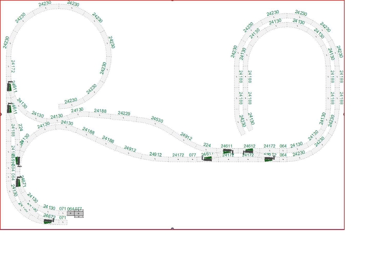

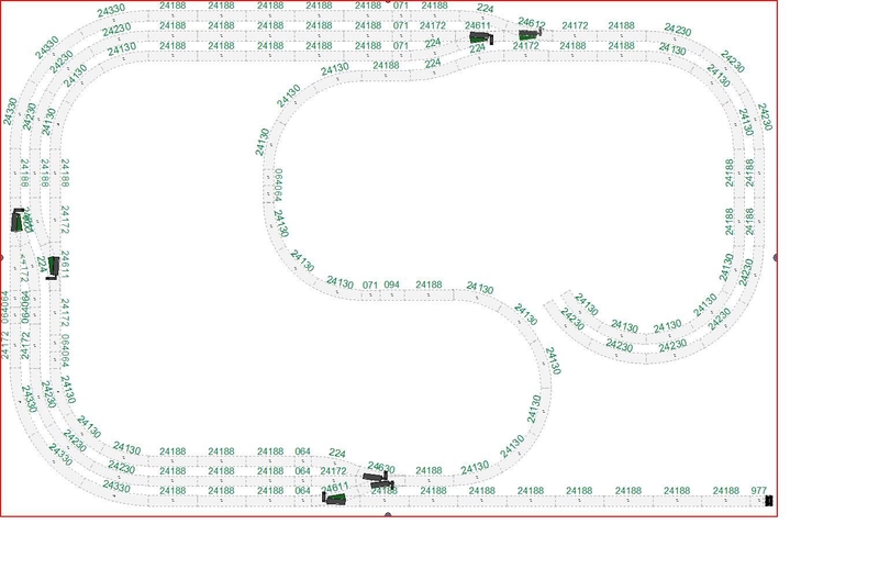

baanplan:
In het schaduwstation is plaats voor vier treinen, verdeeld over vier sporen. De sporen liggen niet naast elkaar, maar zijn verschoven. Dit om de lengte volledig te kunnen benutten en niet tot bocht 430 te hoeven gaan. De treinen bereiken dit schaduwstation door omlaag te gaan via een klimspiraal. Dit klimspiraal is is voorzien van een parallelspoor. De binnenbocht bestaat uit 130 en de buitenbocht uit 230 bochten. De treinen gaan omlaag via het binnenste spoor. Het doodlopend spoor aan de onderkant zal gebruikt worden om de schoonmaak en stofzuiger wagons met dubbeltractie te parkeren.
Het tweede niveau bestaat uit een wisselstraat om de treinen van rechts naar links te laten rijden. Dit vanwege de klimspiraal naar beneden. De treinen die van niveau één komen hebben twee opties. Of via het spiraal naar boven te rijden richting station, of naar links afbuigen om via het paradespoor naar het station te rijden. De treinen die via het spiraal van het station afkomen hebben de keuze om via het paradespoor weer terug bij het station te komen, of naar onder te rijden en te wachten in het schaduwstation.
Het enige waar ik goed moet gaan uitkijken (en via terugmelders) zijn de bochten net na het paradespoor en klimspiraal. Hier kunnen geen twee treinen tegelijk naast elkaar rijden.
Het station op het derde niveau is redelijk simpel. Drie sporen om te stoppen. Halverwege aan de rechterkant is het mogelijk om het BW op te rijden.
Dan het drukste gedeelte en wat ik "de speelplaats" noem, is het BW en rangeerterrein. Of alle sporen er komen is nog niet zeker. Dit vanwege het aanzicht en bekijken of het niet te druk wordt.

In mijn eerste post heb ik het baanplan toegevoegd.

Ondertussen ben ik bezig geweest met een grove opzet van de bovenste verdieping. Ik heb enkele platen gezaagd, wat houtjes eronder gezet en gekeken wat de hellingsgraad is. Op sommige punten ben ik tevreden, andere weer niet. In eerste instantie was ik ontevreden over de stijging van het paradespoor. Deze was te hoog.
Voor een mooier verloop, zal de baan direct na de bocht linksonder al een kleine stijging krijgen. Hierdoor komt het BW daarboven (locloods en draaischijf) ook hoger te liggen. In eerste instantie zou het BW 2,3 cm lager liggen dan het station met opstelsporen. Zoals het er nu uitziet, zal het BW bijna even hoog komen te liggen. Aankomende tijd zal er nog veel worden gefinetuned om de stijging en de BW hoogte op een niveau te krijgen dat acceptabel is.
Om een kleine impressie te geven, volgen hieronder een aantal foto's. De eerste foto is linksachter. Dit is de klimspiraal die voor omhoog en omlaag wordt gebruikt. Dit is een enkelspoor omdat er geen ruimte was voor een dubbelspoor van R2 en R3. Ik vond de stijging van een R1 bocht te stijl om omhoog te gaan.
Vervolgens kom je uit op het stationsgedeelte. Nu liggen er drie sporen. Dit zijn de sporen die een perron gaan krijgen. Dan gaat het traject een beetje omlaag.
Bijna onderaan is een aftakking naar het BW. Na de bocht begint het paradespoor.
Na het paradespoor gaat het traject een tunnel in. Hier kan de keuze worden gemaakt, of de trein richting het schaduwstation gaat of weer omhoog richting het station.
Dat was ween even een grotere update. Nu snel verder met de finetuning van de hellingsgraad  :P
