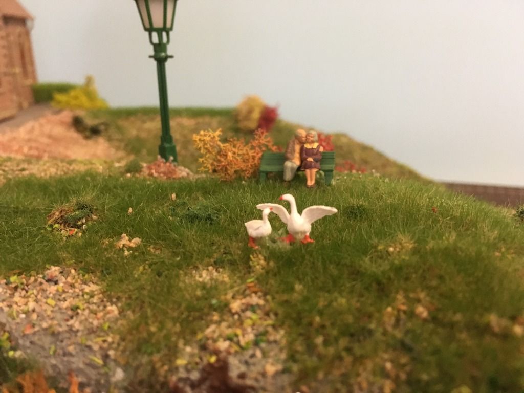

Het is geen Koe,Schaap of Grasmaaier geworden , kijk maar.  :D
De 2 oudjes vinden het wel leuk zo te zien  :)

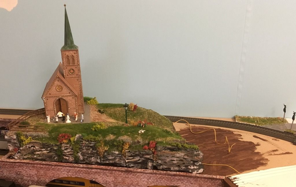

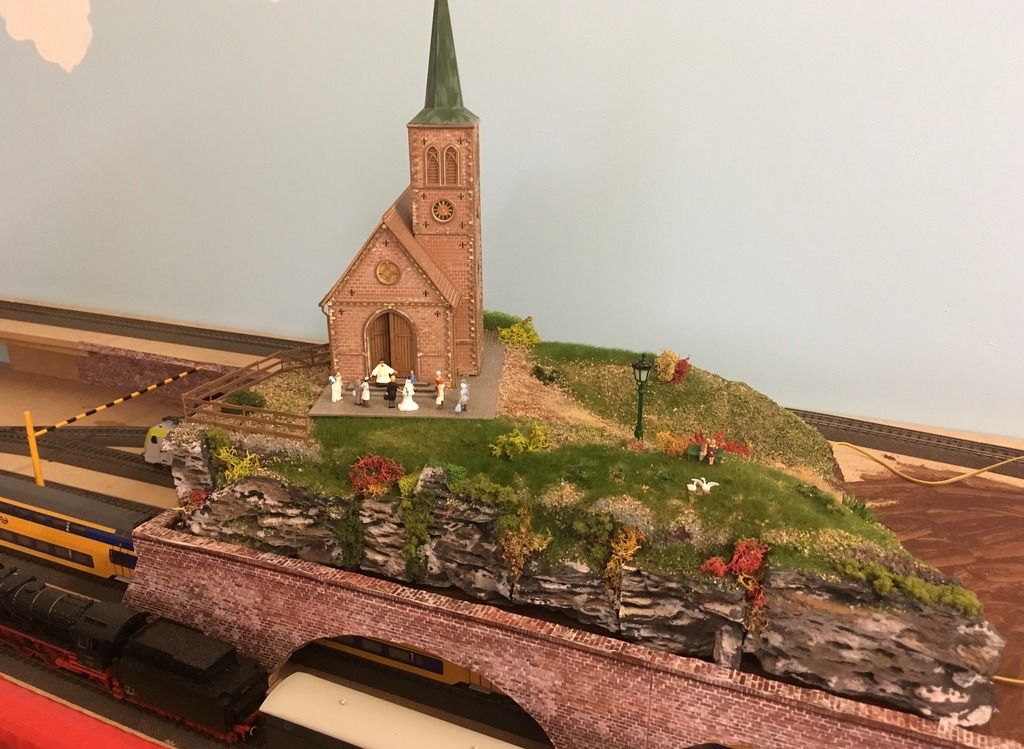

Hoi Barry,
Leuke update  :thumbup:
Voor de mooi zou ik wel nog wat aan de naden van de rotsen doen en wat bij kleuren, zodat het meer een geheel wordt.
Tony de naden van de rotsen heb ik ook nog wat gedaan,een overzichts foto zoals het nu is.
Dit stukje rond het kerkje is wat mij betreft af, er komen alleen nog wat boompjes te staan, die zijn besteld, dus dat komt later.
Nog niet helemaal perfect maar ik laat het zo.
Uit die 2 foto's zie je wel dat het veel uitmaakt hoe en uit welke hoek je de foto maakt, het geeft niet altijd het gewenste beeld.
Zou eigenlijk ook niet met mijn gsm moeten fotograferen, maar ja lui hè  B) B)

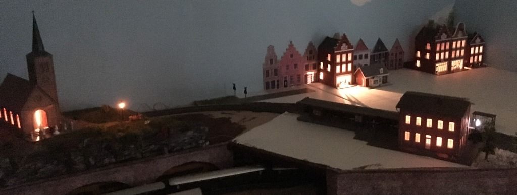

En 1 in het donker  B)

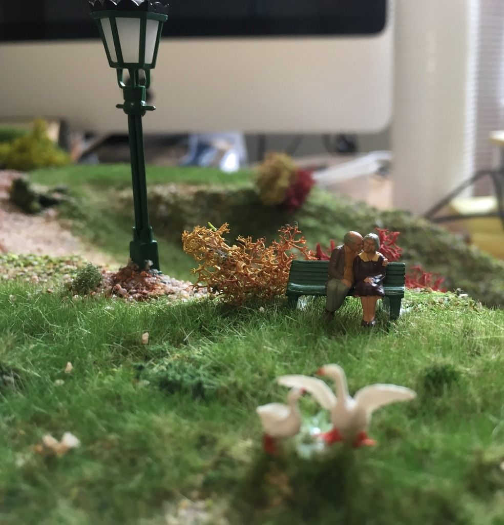

-Barry:
Mooie idillisch plaatje met het oude verliefd koppeltje die aan het mijmeren zijn over hun trouwdag, een klein puntje van kritiek en je zou het misschien nog kunnen aanpassen, de bodemplaat van de kerk op gelijke hoogte met het omliggende landschap brengen, nu lijkt het of de kerk daar nadien is opgezet, maar het zou natuurlijk ook gezichtsbedrog kunnen zijn,  :thumbup: :thumbup: :thumbup:
Maar een duidelijk sfeerbeeld heb je weten te creëren,

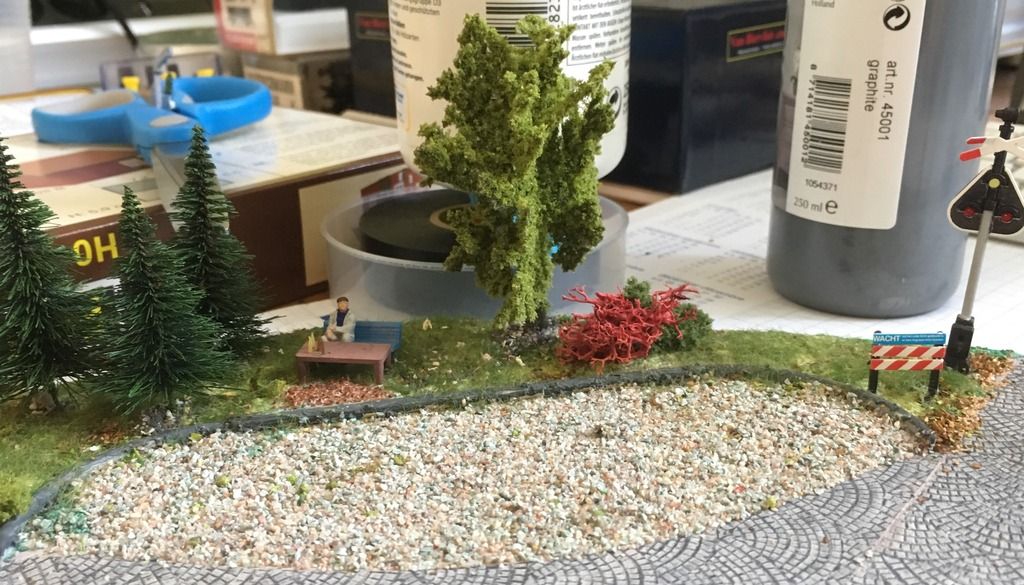

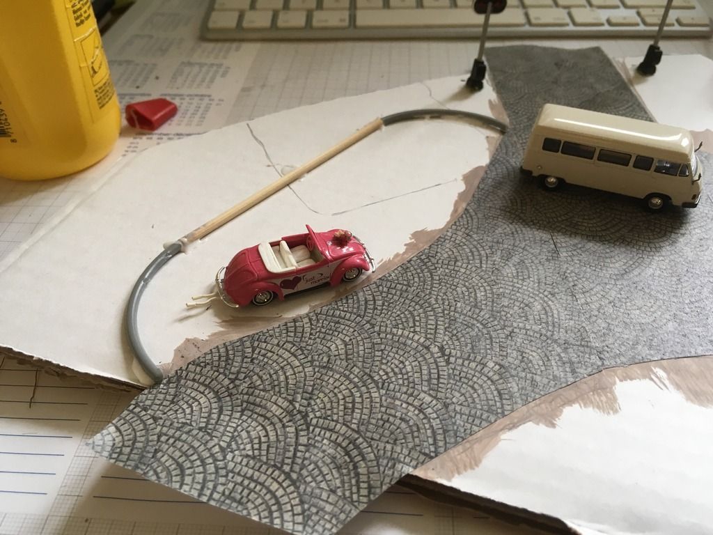

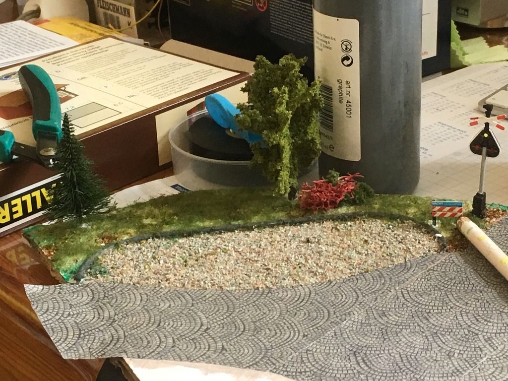

Vanmorgen voor de zonneschijn nog even aan het fröbelen geweest,
Eerst het naadje onder het kerkje nog even aangepakt, is hier nog nat dus de witte waas trekt nog weg.
Daarna verder met de spoor overgang rechts van het kerkje, hier Komt een kleine parking.
Wat passen en meten en dan aan de slag.
Moet zeggen dat mij dit goed bevalt, het werken met los plaatsbare stukken  :thumbup:
Ideaal om lekker op je gemakje aan te werken zonder moeilijke houdingen aan te moeten nemen.
Hij heeft er maar een drankje bij genomen  :D

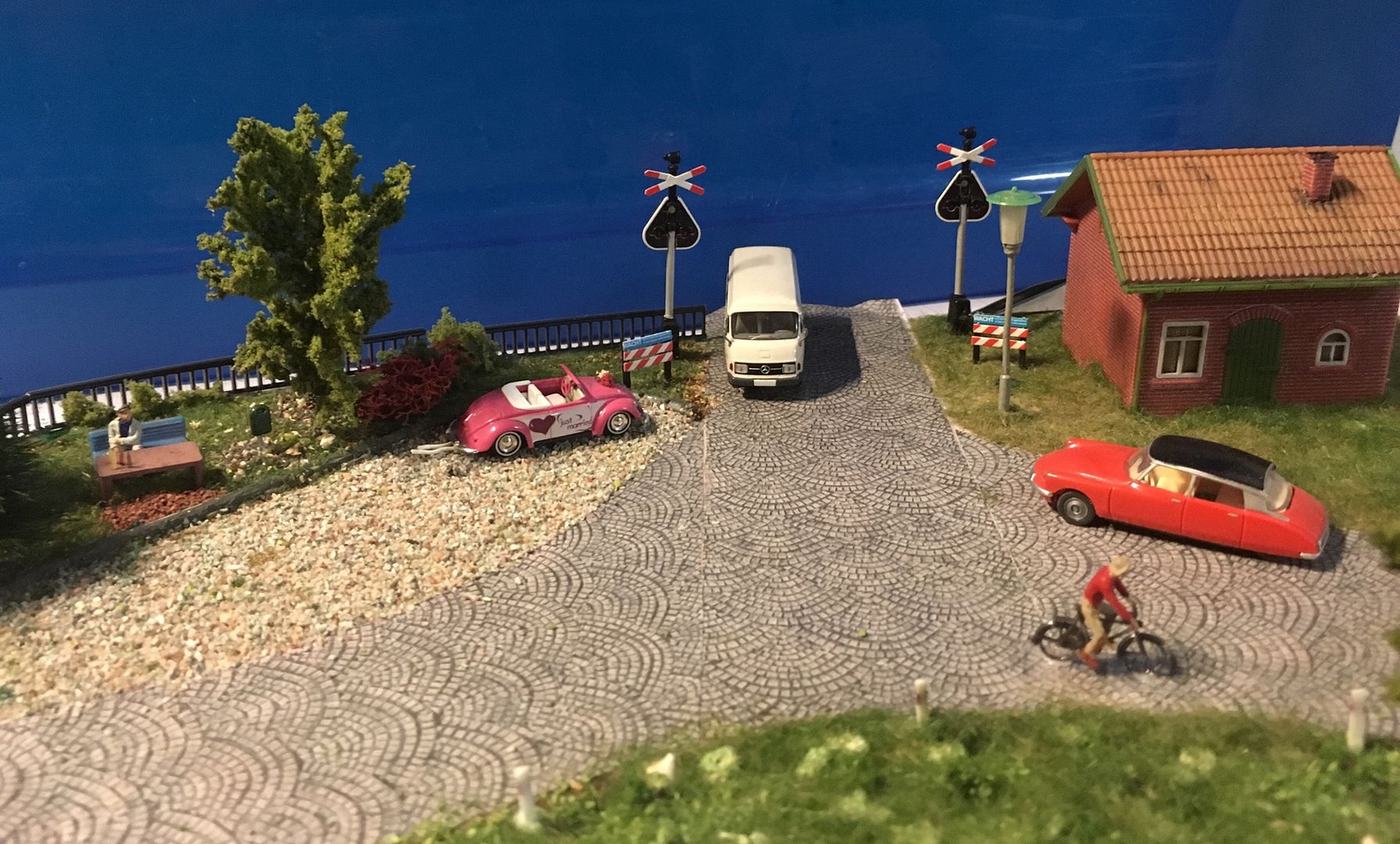

Vandaag lekker met het hoekje van de spoorweg overgang bezig geweest. :) :)
Foto's volgen vanavond of morgen, alle (hout)lijm moet eerst nog even drogen.
Ben wel een ervaring rijker met het gebruiken van karton.
Door het gebruik van (verdunde) houtlijm bij het begrassen trekt het karton wel wat krom  :?
Kan ik nog wel goed krijgen maar dan moet ik het stuk alsnog vast maken aan mijn baan.
Volgende x als er veel met verdunde houtlijm gewerkt moet worden zal ik dus weer voor piepschuim of zo iets kiezen.

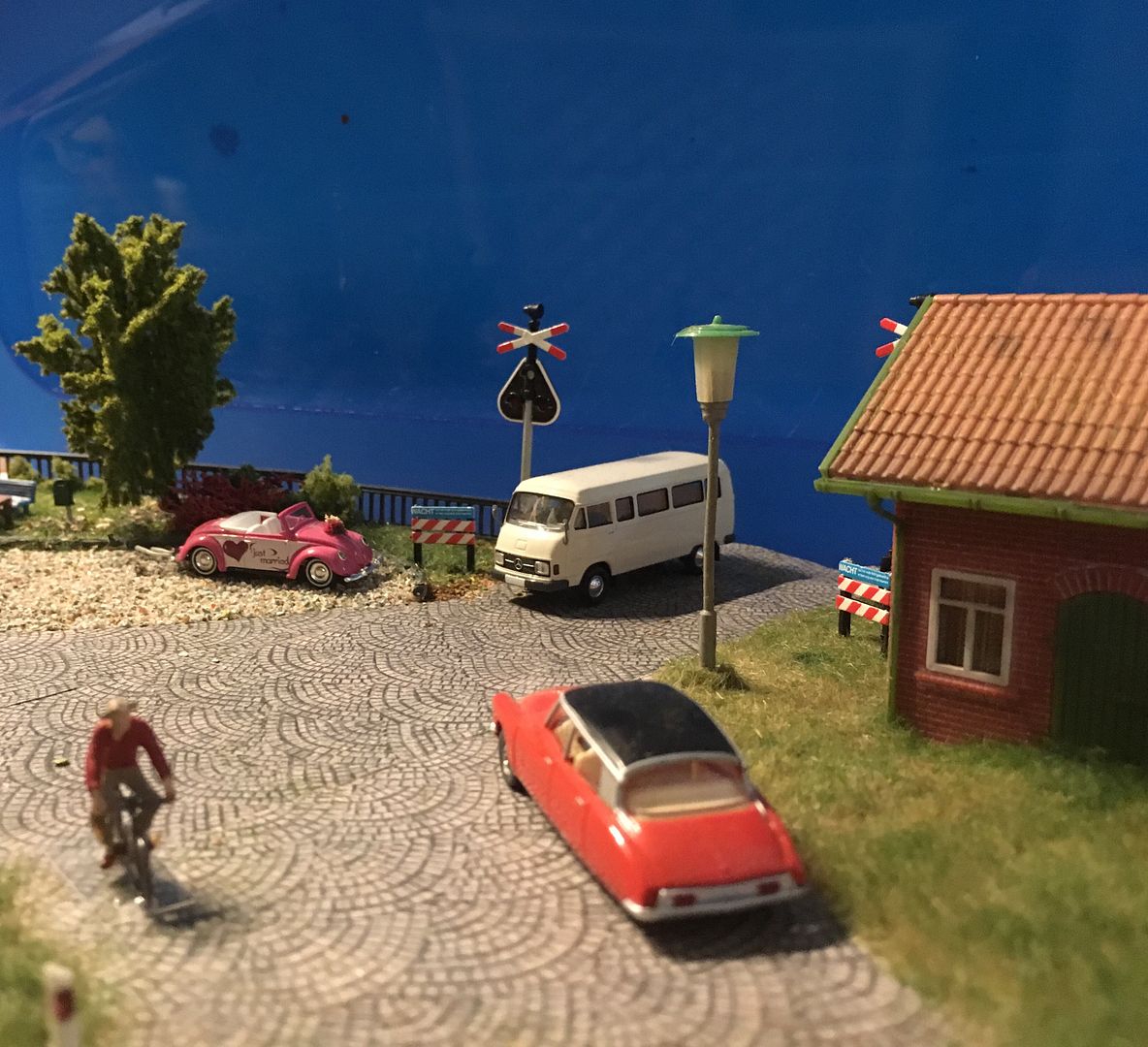

Nog niet alles was droog maar het is wel gelukt om wat foto's te maken,
Een overview vanaf boven;
Dan in detail,
Verlichting niet laten spiegelen tijdens het maken van de foto blijft lastig maar goed,
Denk dat ik zo het sfeertje wel een beetje heb kunnen laten zien.
De aansturing van de overweg verlichting heb ik precies in het baanwachterhuisje weten te plaatsen.
Groeten Barry

De aki is aangesloten en getest,
Met de nieuwe wagons.
Groeten Barry

Goed gelukt toch! Wat ik me afvroeg, is het niet mooier om de lichten van beide aki's synchroon te laten gaan?
Dus linker - linker en rechter - rechter ipv binnenste samen en buitenste samen...
Groet, Simon

Toch niet hoor, de overweg ligt net/voor na het station waar wel 2 sporen liggen. Het spoor word naar 2 kanten bereden.
Simon ik weet niet of dat mogelijk is, ik heb het aansluitschema gevolgd en dan kom deze wijze van knipperen er uit.
Kan er trouwens nu ook niet echt meer goed bij om alles te veranderen , dus laat het zo.

Met het aanhoudende mooie weer de verlichting bij de brouwerij maar aangesloten  :)
Is een van de eerder geplakte gebouwen van een poos geleden  :D
Het dak kan nog wel een vuiltje gebruiken haha
En het mooi geworteld boompje, daar komt wat anders  :)
Deze week staat in de planning stoepjes maken met het stansje van Jaap
http://modeltreinbaan.nl/?p=1884
Blij dat ik dat destijds van Jaap heb kunnen kopen , komt nu van pas   :thumbup:

Barry1972
  • Lid sinds: 2015
Re: Barry1972. De opbouw van mijn baan.
« Reactie #99 Gepost op: maandag 05 september 2016, 14:18:38 »
De aki blijft zoals hij is  :warning: ik ben er blij mee haha  :P  :P
En anders denk je maar dat de slagbomen in reparatie zijn  O:-D O:-D

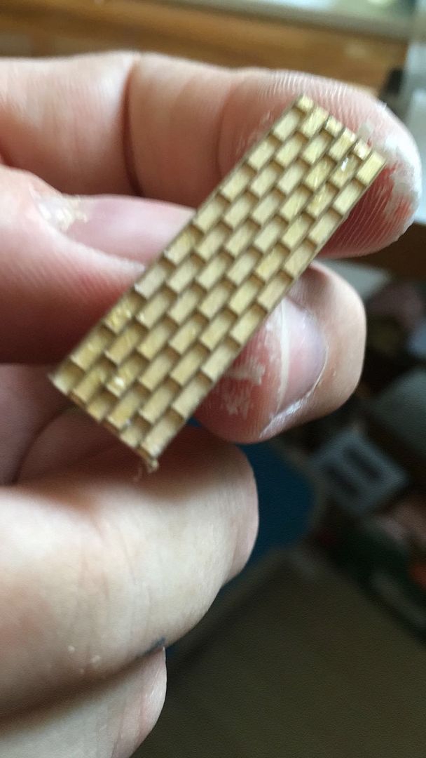

Vandaag stukje stoep gemaakt, is de eerste x dat ik hier mee werk, eens kijken hoe het er uit komt als het klaar is.
Eerst een mal gemaakt,
Het stansje van Jaap,
De mal gevuld met klei dan drukken maar,
Helemaal perfect glad is het niet, moet ook niet is in het echt ook niet zo  :)
Nu lekker laten drogen en dan later schilderen/ dry brushen.
Groeten Barry
