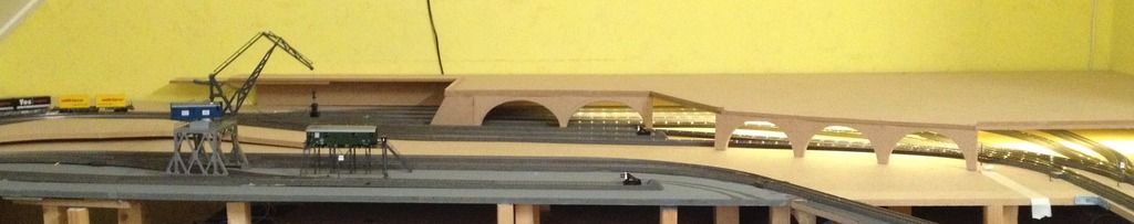

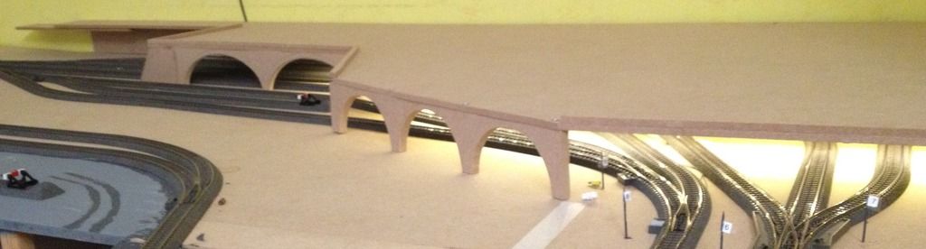

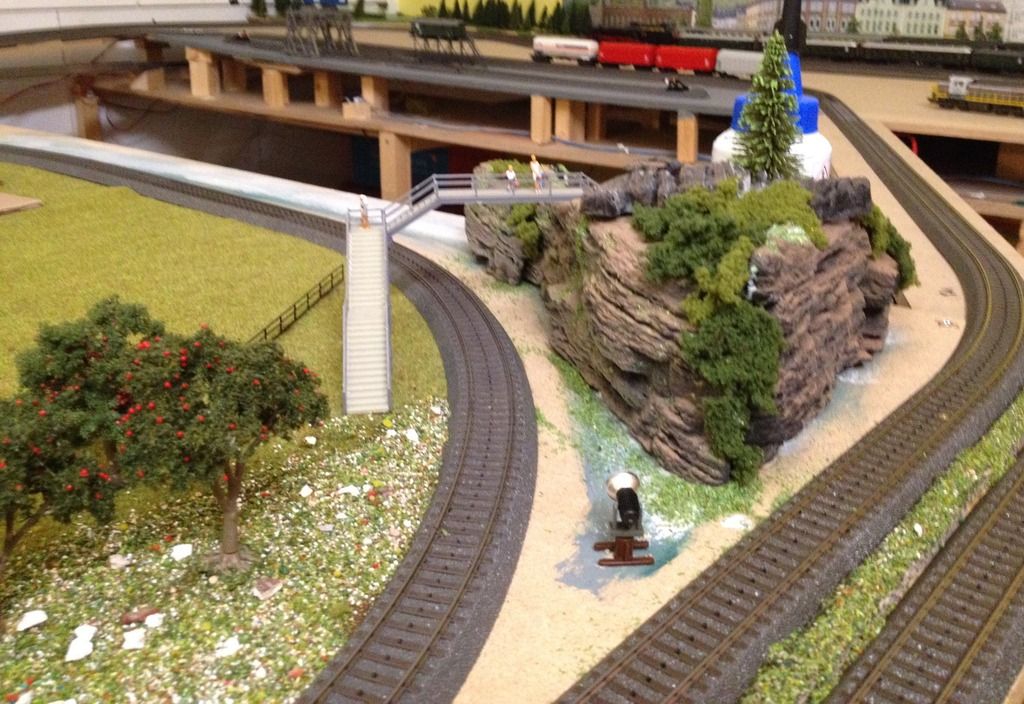

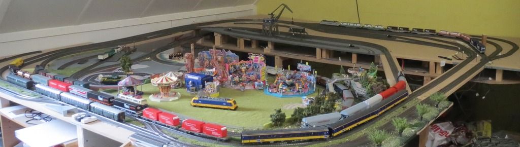

De basis van de baan ligt er wel al,
Ik maak vnl. Gebruik van MDF plaat van 9 & 12 mm.
Ik zal eerst wat foto's laten zien van het begin van de baan, tot waar ik nu ben.
De eerste zullen er dus snel staan, tot het moment waar ik nu ben dan zal het tempo wat trager zijn uiteraard  :D

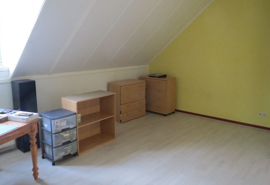

De ruimte zoals ik nu heb,
Hier heb ik een ronde baan geplaatst met 2 "tafels" met ertussen een verbinding.
Onder 1 van de "tafels" is ook nog een schaduwstation met 4 sporen deze is geheel open zodat ik eventuele ontsporingen wel kan bereiken.
Foto's zeggen meer dan woorden;
De verbinding naar het schaduwstation;
Kant met het schaduwstation;
Het schaduwstation ligt dus onder deze sporen.
De andere tafel;
Dit was dus het allereerste begin, zoals gezegd ben ik al wat verder en zijn er ook wel wat aanpassingen gedaan in het plan.
Deze baan heb ik eens niet in wintrack ontworpen maar gewoon neer gelegd en gekeken of ik het leuk vond.
Tevens is er als kleinste boog bijna overal minimaal r2 gebruikt omdat ik hier nu de ruimte heb.
Groeten Barry

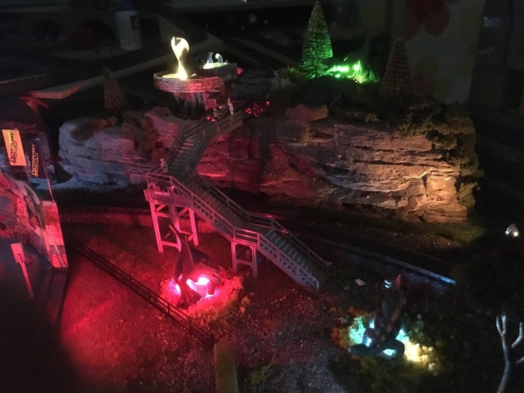

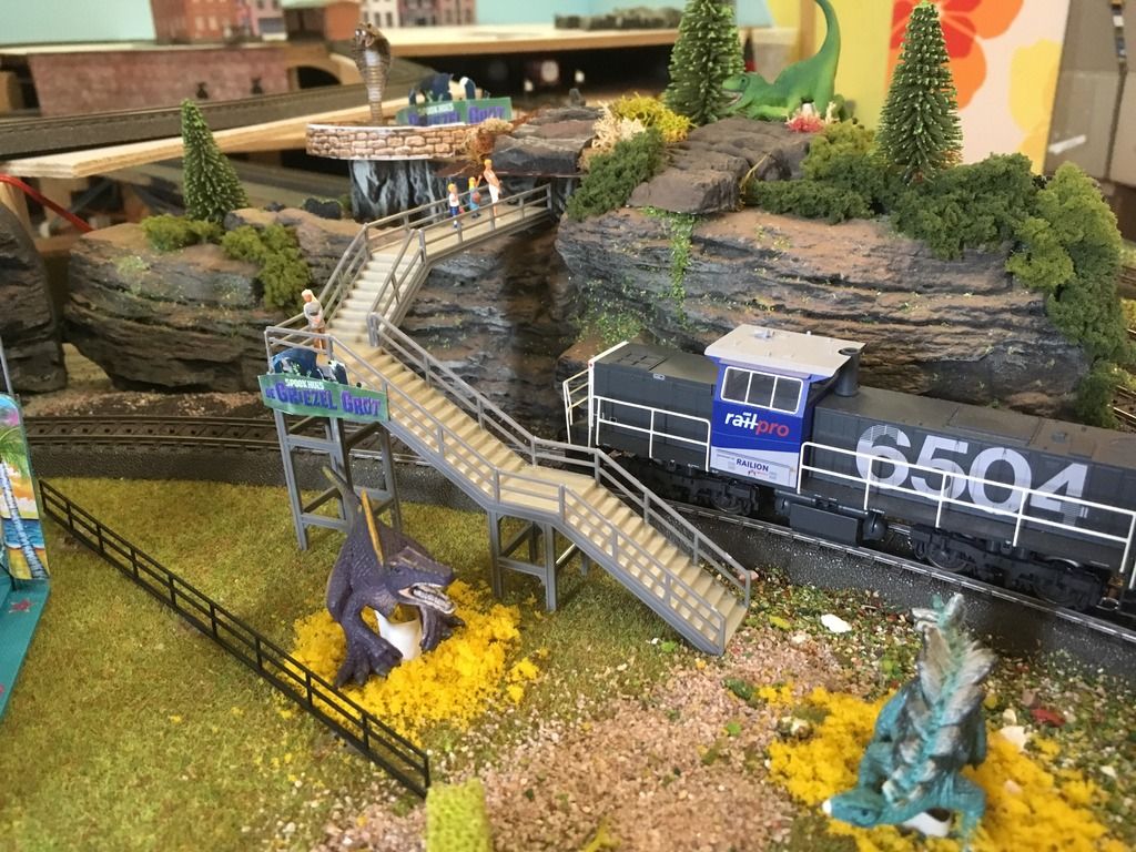

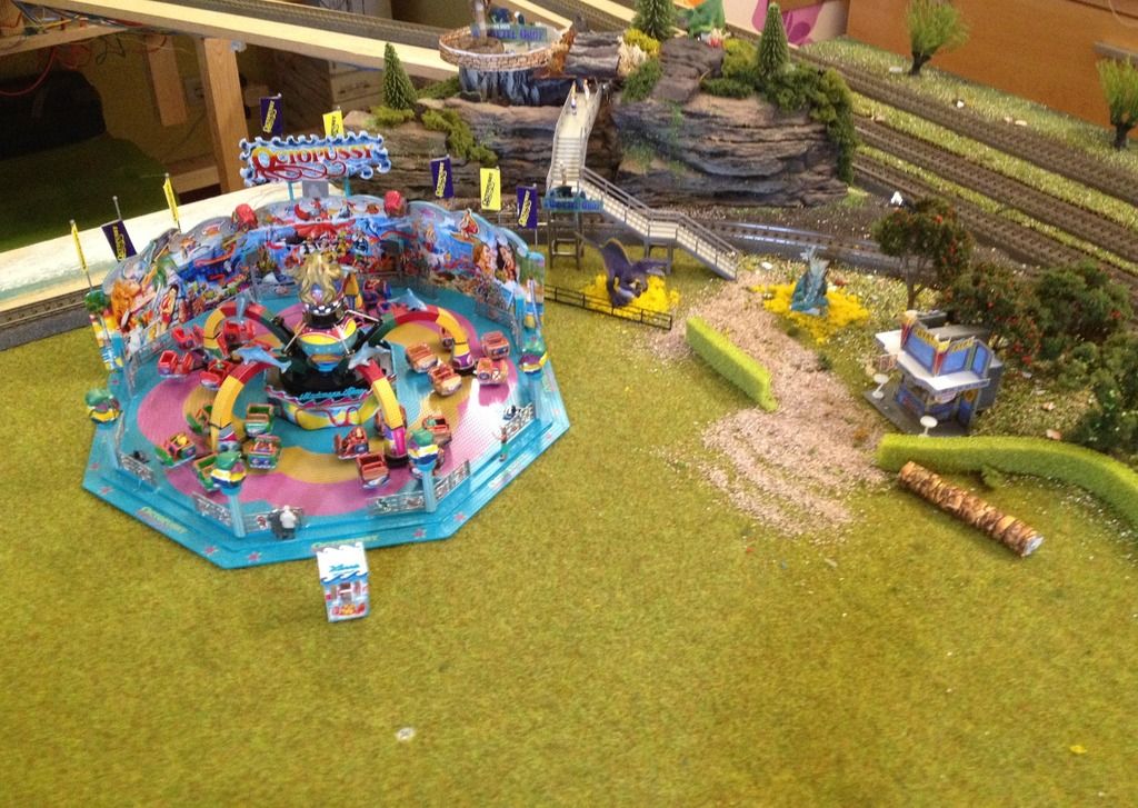

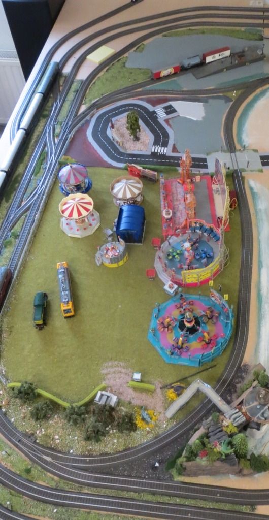

Zo weer een kleine update, de griezelgtot bij de kermis is ook gebouwd.  :D
De octopussy en de frituur krijgen ook een plaatsje
Dit was het weer.
Groeten Barry
« Laatst bewerkt op: woensdag 18 oktober 2017, 21:03:38 door Barry1972 »
Re: "Funtrack". De baan van Barry (1972)
« Reactie #12 Gepost op: maandag 08 augustus 2016, 23:24:17 »
Barry
Dat is heel mooi gedaan :thumbup: :thumbup: komen er nog kermis spullen bij  :help:
En werkt de octopus of enkel voor de sier.  :help: en die grot ook leuk bedacht hoor.  :thumbup: :thumbup:
Barry1972
  • Lid sinds: 2015
« Reactie #13 Gepost op: maandag 08 augustus 2016, 23:32:52 »

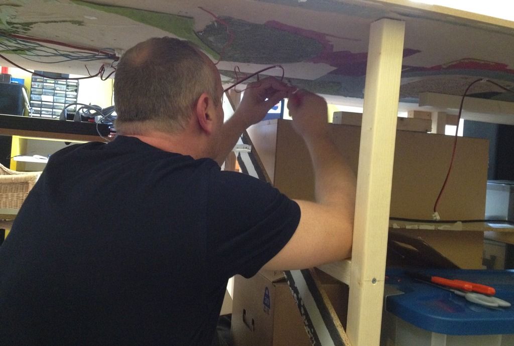

Er komen nog meer attracties, alle werkend en met verlichting.
De fun hè  :thumbup:
Aansluiten is wel wat werk, veeeeel draadjes  :P
Ben alleen niet zo netjes en geduldig daarin als bijvoorbeeld jorg  :). Dus doe ik overal maar een tekst labeltje aan.
En zoals je ziet heeft deze plaat ook een 2e leven gekregen. De onderkant is van de oude baan haha.
Groeten Barry
« Laatst bewerkt op: woensdag 18 oktober 2017, 21:04:01 door Barry1972 »
« Reactie #14 Gepost op: maandag 08 augustus 2016, 23:41:39 »
Barry,
Dat is altijd het leuke vind ik die draadjes, en dan als alles brand is het een mooi resultaat.
Zie het op de foto dat je tafel een tweede leven heeft nu, ik hou mijn kleuren netjes bij elkaar heb ook al
een massa draadjes hier.
Groeten en veel plezier met je draadjes

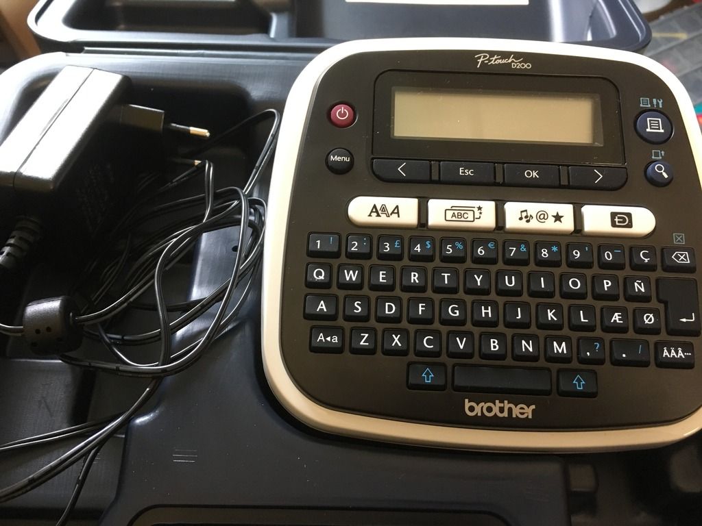

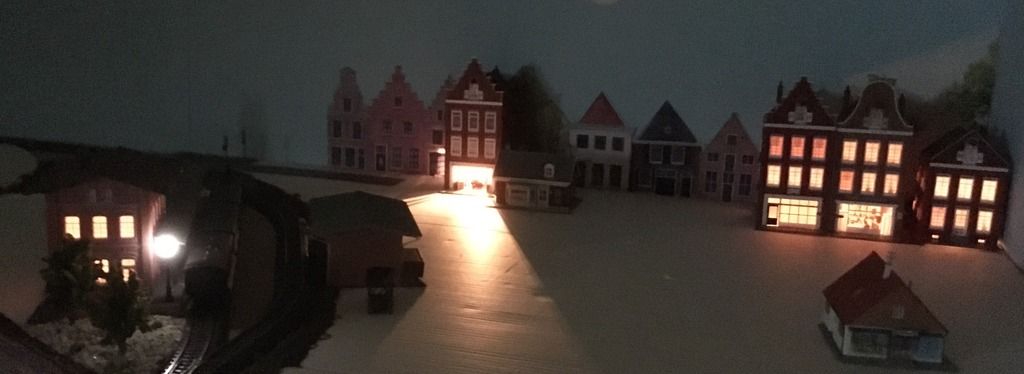

Ik hou mij wel zoveel mogelijk aan de kleurcodering voor de draden,
Dus blauw en geel voor de wissels
Geel bruin voor verlichting
Rood bruin voor de baan,
Zo niet hang ik er nog wat extra labels aan.
Ik maak ook nog gebruik van verschillende voltages met bijvoorbeeld een oude LEGO trafo met 12v= en 13v~  En de nieuwste die al op een veel hoger voltage zitten .
Dit omdat ik ook nog oudere verlichting op 14v heb, ook nog heel wat lantaarns van Albert jan op 12v en 6v en uiteraard de nieuwste die weer op een volt of 16 staan.
Ik maak het mijzelf wel lastig zo , maar als je de prijs van 1 lantaarn ziet dan snap je het misschien  :D
Groeten Barry

Leuk dat je mijn voorbeeld volgt om alles te labelen, kaar ga je later bij het opsporen van sluitingen of storingen geen spijt van krijgen, goed bezig zou ik zeggen,  :thumbup: :thumbup: :thumbup:

« Reactie #17 Gepost op: dinsdag 09 augustus 2016, 16:16:55 »

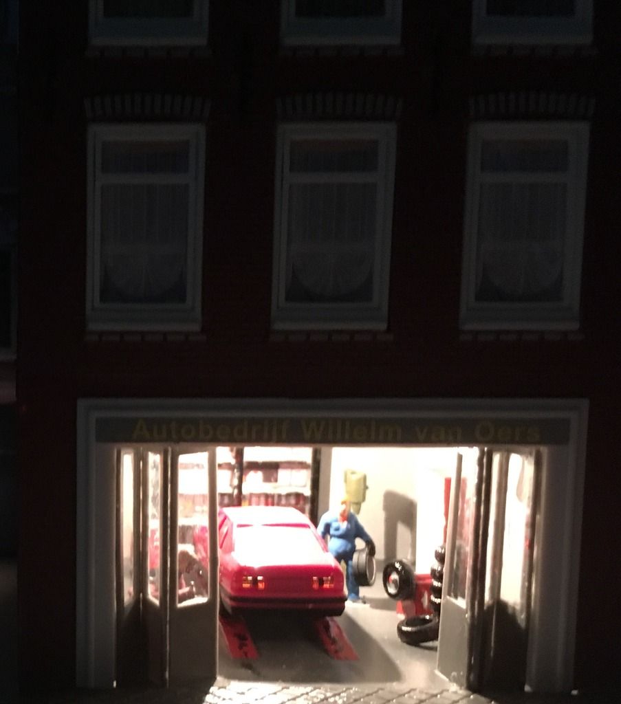

Geeft een geweldig sfeertje vind ik, die verlichting  B)

Sfeervol Barry heel sfeervol. :thumbup: :thumbup:

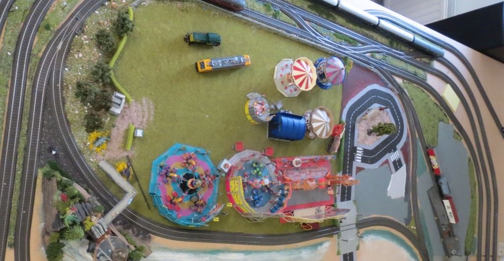

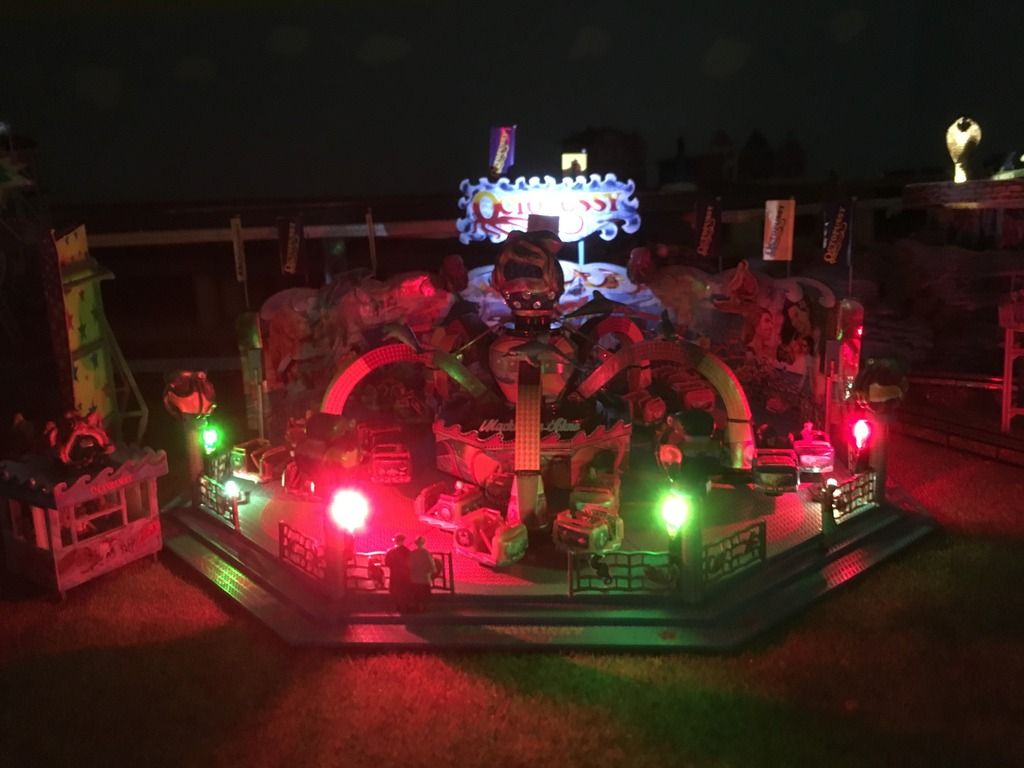

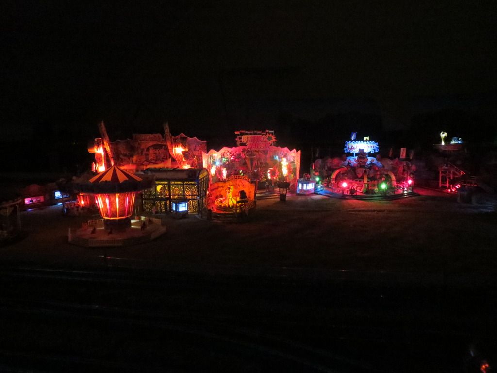

Vandaag wat tijd gevonden en de andere attracties geplaatst.
Heb nog plaats over om kermis/attractieparkje vol te maken maar moet nog besluiten wat ik daar ga zetten.
Bijvoorbeeld Botsauto , schommelschip, salto Mortale lastige keuze   :D
Zal dus voor later zijn om aan te schaffen en te bouwen (winterklus)  :)
Met de verlichting aan;
Dat was het weer even, dit is waar ik nu ben met de baan.
Nu zullen de updates wel wat minder snel gaan, zeker als we nog een beetje zomer mogen krijgen.
Groeten Barry
« Reactie #20 Gepost op: dinsdag 09 augustus 2016, 16:51:35 »
Barry
Dat zijn altijd heel lekkere sfeer foto's, ik hou altijd van nacht opnames.  :thumbup: :thumbup: :thumbup:
En het is heel mooi al die kleuren van die attracties, heb helaas geen plaats vrees ik.  :( :(
Jørg
« Reactie #21 Gepost op: dinsdag 09 augustus 2016, 17:51:08 »
-Barry:
Leuke kermisopnames, nachtopname is bijzonder sfeervol,  :thumbup: :thumbup: :thumbup:

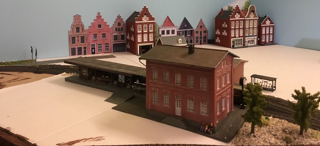

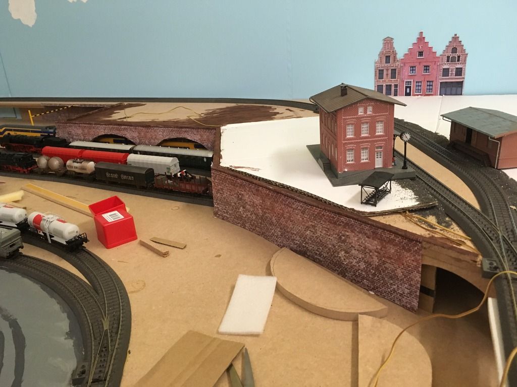

Onlangs van een forum lid de marklin 60122 hub kunnen overnemen.
Hierop ga ik in de toekomst een 3e en evt. 4e ms2 op aansluiten, hierdoor krijg ik de mogelijkheid om de treinen dan ook vanaf het midden van de baan te bedienen.

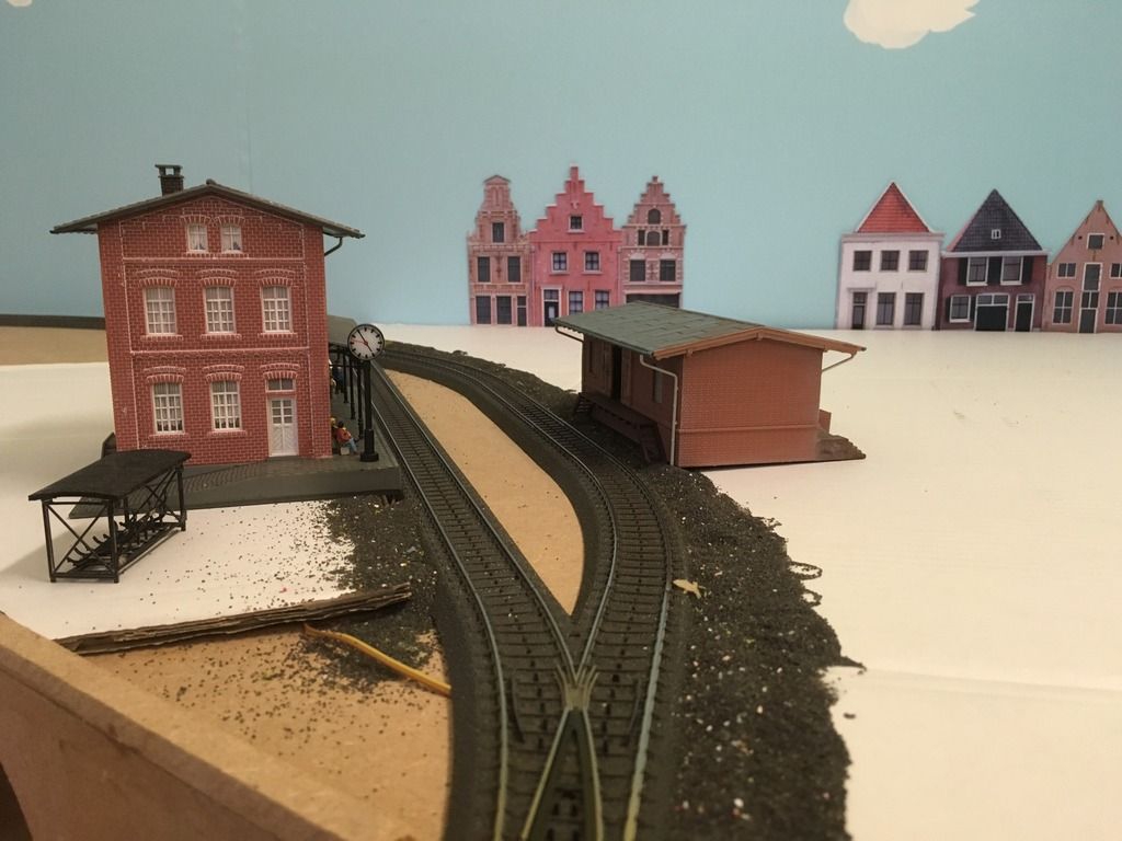

Verder is de 3e en laatste verdieping geplaatst op de tafel met het schaduwstation.
Hierop komt een kleine stad met een lokaal spoortje.
De achterwand heb ik weg gehaald, ik ga er een zelf geschilderde plaatsen.
Groeten Barry

@peter,
Ik heb sinds kort een redelijke zolder tot mijn beschikking sinds de oudste dochter het nest verlaten heeft.
De vorige baan is afgebroken en naar zolder verhuisd.
Een overzichts foto,
Groeten Barry

-Barry:
Mooie overzichtsfoto,  :thumbup: :thumbup: :thumbup:

Barry,
Mooie foto van je baan. :thumbup: :thumbup:

Hallo Barry,
Mooie foto's, leuk die kermis attracties vooral bij nacht met al de gekleurde lampjes is mooi.
Blijf je volgen.

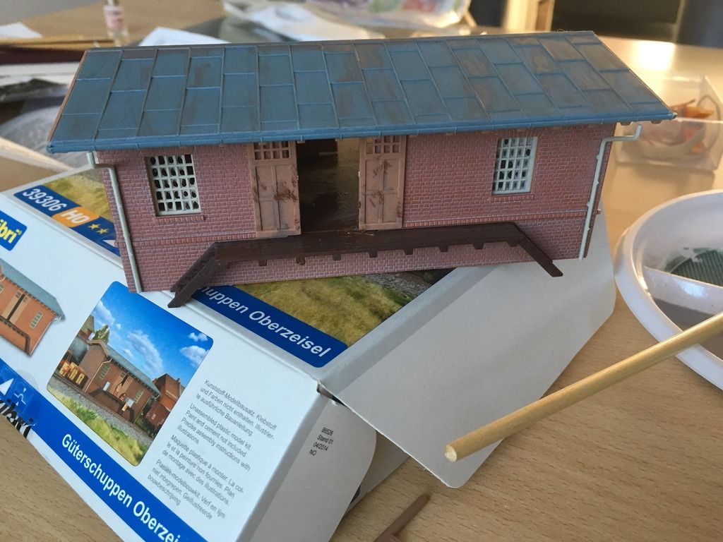

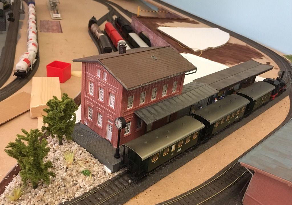

Lekker bezig geweest vandaag  :) :)
Laatste aanwinst de goederenloods,  en het station van het lokaal spoortje zullen hier komen.
Links boven bij het bruin geschilderde vlak komt een kerkje te staan,
Daar heb ik vandaag ook al wat voorbereidingen voor gedaan.
Hier ga ik morgen aan verder, grassen, rotsen enz..

« Reactie #30 Gepost op: donderdag 11 augustus 2016, 20:22:17 »
Gezellig stationnetje. :thumbup: :thumbup:

« Reactie #31 Gepost op: donderdag 11 augustus 2016, 21:01:41 »
Barry
Je bent lekker bezig geweest  :thumbup: :thumbup:
Mooie goederenloods heb je mooi geawetherd zie ik.  ;)

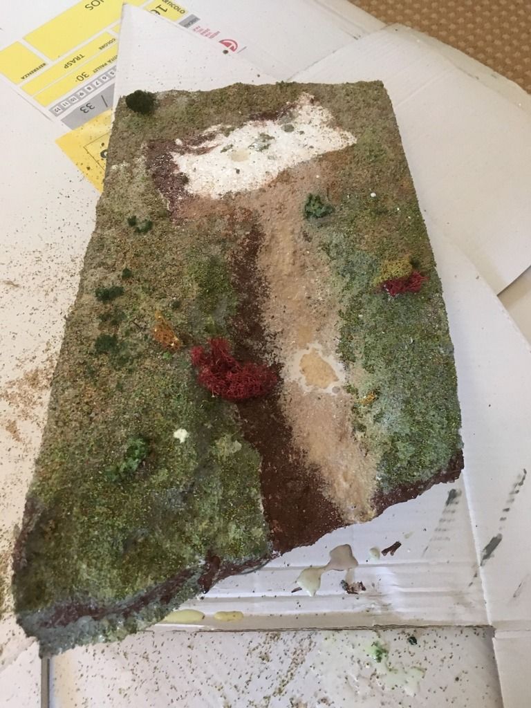

Nog een klein stukje verder gedaan aan het plaatsje voor het kerkje vanavond.
Ook met mijn zelf gemaakte begrasser bezig geweest maar dat moet eerst een nachtje drogen  :)

Barry
Heel mooi gedaan  :thumbup: :thumbup:, hoor ga ook met soort modules werken op de baan.  :important:

Vandaag een rij dagje gedaan en wat bezig geweest rond het station.
De 6504 passeert de griezelgrot.
De brouwerij is ook geplaatst en verlicht.
Filmpje zegt soms meer dan een foto:
Wat aankleding gemaakt rond het station en wat huisjes geplaatst.
Sfeer foto in het donker;

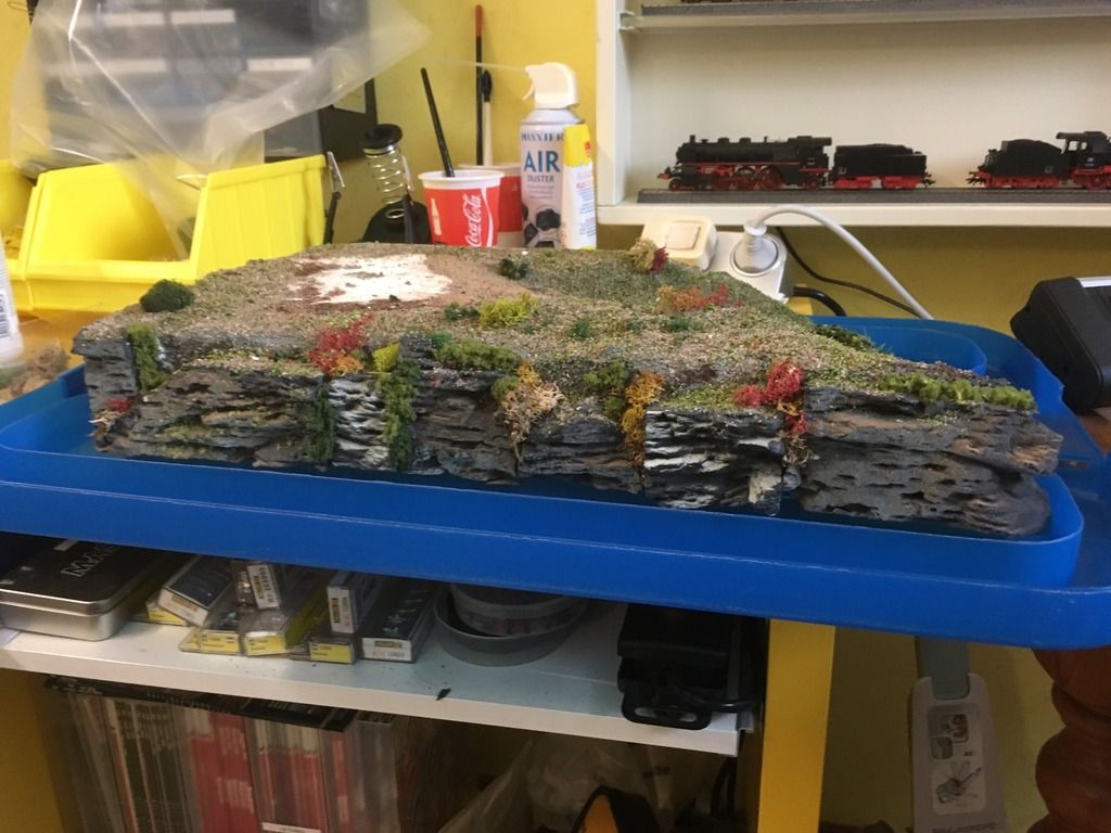

« Reactie #43 Gepost op: zondag 14 augustus 2016, 15:38:52 »

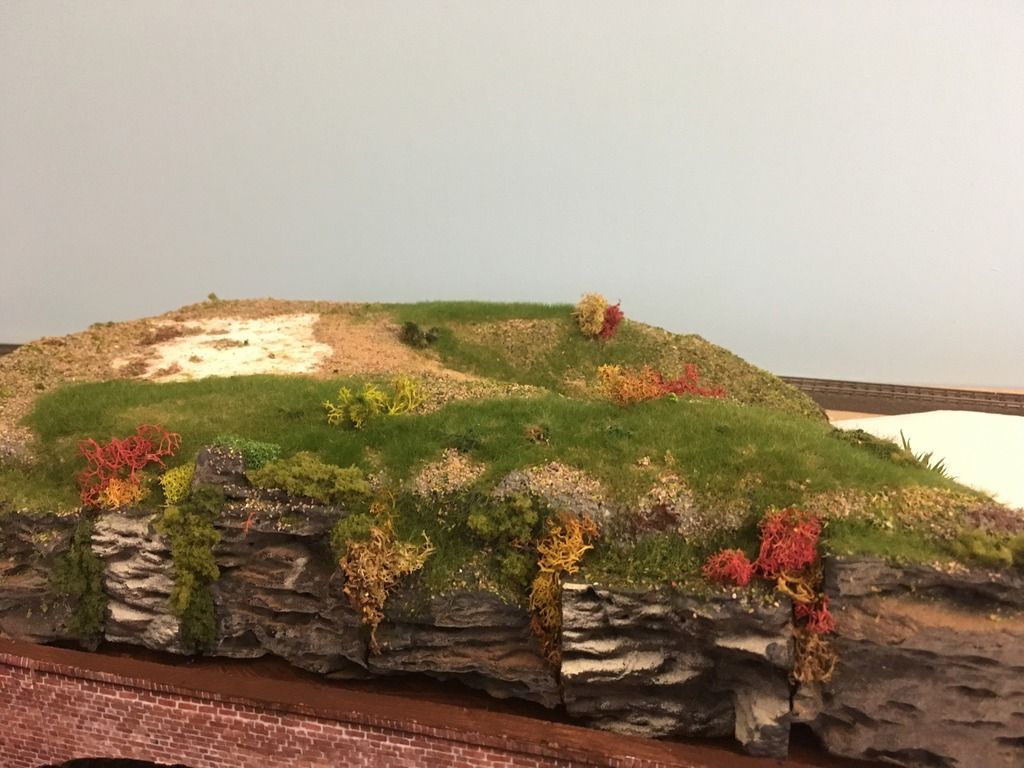

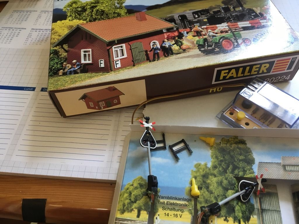

Met dit weer weinig gedaan  B)
Zo zaai je wat gras, en zo kun je weeral bijna gaan maaien,
En een start gemaakt met de overgang bij het lokaal spoortje,
De besturing van de verlichting zal in het huisje gestoken worden.
Past net  :)

« Reactie #44 Gepost op: zondag 14 augustus 2016, 15:50:43 »
-Barry:
Rotspartij is weer mooi gedaan,  :thumbup: :thumbup: :thumbup:
Nu nog een grasmachientje kopen om te maaien, of koeien er opzetten,  >:-D

Barry
Mooi gras gezaaid, schapen op je baan die eten dat wel kaal heb je daarna ook lekker vlees  >:-D
Ben benieuwd naar je andreas kruisen, moet ik ook nog eens kopen hier.
