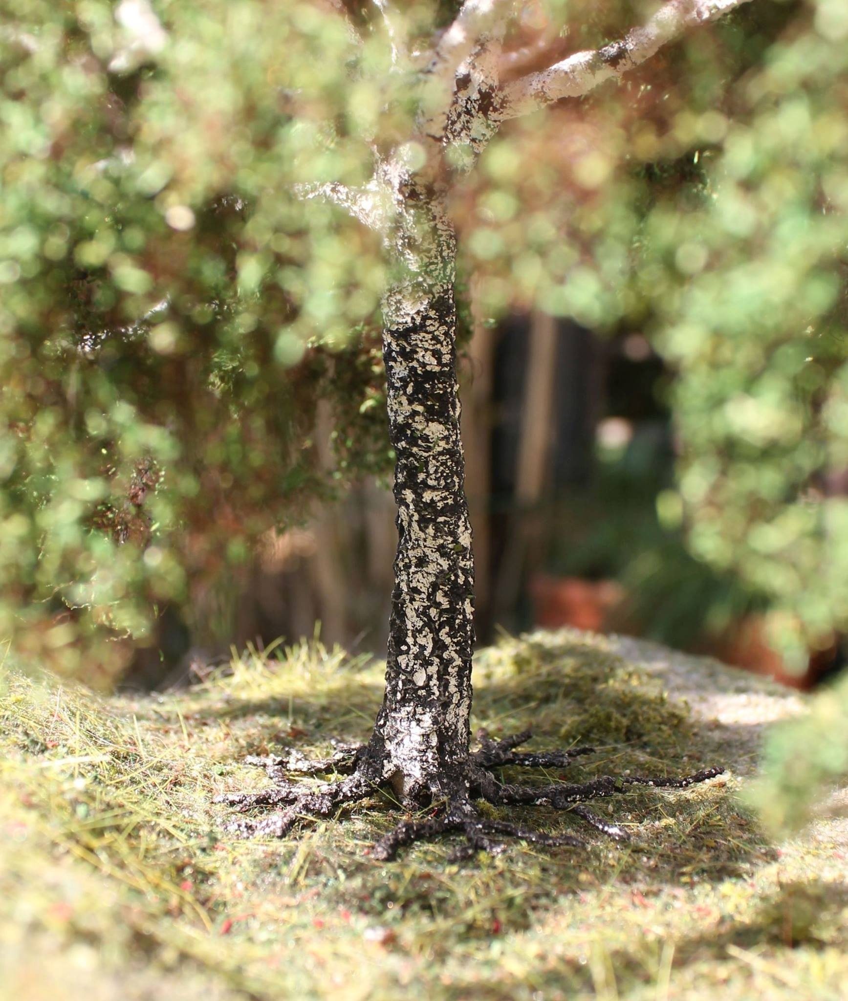

Voordat iedereen in een boom zit, nu maar even mijn witte vrouwe de Betula pendula (Ruwe of witte Berk dus).
Van:
Zeeschuim met echte stam(takje)
Deze met donkere beits bewerkt en daarna met droge witte muurverf met de kwast "gedept"
(De beits moet nog wel nat zijn).
En voordat je gaat lijm-spuiten even de takjes beschermen met toilet papier.

Skelet ziet prima uit. Maar een berk heeft meestal een ei vorm.
Dus hoger en minder breed in de bovenste helft van de kruin.
Ik vind deze poging meer op een beuk of eik lijken. in de ruwe vorm dan.

Hi Patrick,
Deze boom staat aan een windrig Nedelrlands kanaal en er zijn vele berken families.

Ik heb gewoon het berken gevoel niet bij dat skelet.
Op jou foto zie ik een schuinliggende eivorm in je gebouwde berkenboom.
Mijn typische idee / beeld van een (losstaande) berk.
En alle vormen zijn natuurlijk mogelijk alles groeit naar de plaats waar er ruimte of licht is.
En iedereen moet vooral maken wat hij vindt wat zoals het moet worden.
Ik ben er van overtuigd dat dit skelet een prachtige boom op gaat leveren.
  De berk heeft wat mij betreft als belangrijkste kenmerk naast de kleur, dat de takken omhoog groeien,  niet of nauwelijks horizontaal hangen.
Die eigenschap zie ik wel in je boom terug. Dus de herkenning daarvan zit er zeker in. Zo goed had ik er nog niet naar gekeken.
En dat je niet het standaard modelmaakt is ook niets mis mee.(daar doelde ik dan wel op)
Het gaat om het totale beeld straks ,met die geel groene bladeren en wit zwarte stam.

« Reactie #132 Gepost op: maandag 12 september 2016, 07:45:53 »
Zo, het heeft even geduurd, maar mijn berk is af!
Ik ben er best tevreden mee.  :D
Geintje natuurlijk! Mocht ik willen!  ;) De berk is afkomstig van mijn grote voorbeeld Ulrike Strauch. Ze heeft zichzelf weer overtroffen wat mij betreft. Volgens haar is de schors van deze berk gedaan met een basis van wit en een dry-brush van zwart. Dat ga ik natuurlijk zelf ook eens proberen, maar dat moet dan wel met een behoorlijk puntige kwast zijn gedaan.
« Laatst bewerkt op: maandag 12 september 2016, 07:59:03 door PaT »

Re: De eerste stapjes in de modelboomkwekerij
« Reactie #134 Gepost op: maandag 12 september 2016, 21:44:16 »
Fraaie foto Patrick.
Klopt wat ze aangeeft. De basis van een berkenstam is wit, want de donkere delen van de schors zijn alrijd de bovenliggende oudere delen dus als je dan met zwart drybrush aanbrengt krijg je dit resultaat. Je kwast moet dan een stugge haar hebben en niet te klein zijn om niet het risico te lopen zwart pigment in de lagere delen die al wit zijn en wit moeten blijven te krijgen.

« Reactie #135 Gepost op: dinsdag 04 oktober 2016, 21:01:10 »
Het is alweer een tijd geleden dat ik begonnen ben met het maken van een berk.  Ik vond het lastig om de wit/grijze kleur een beetje na te maken en ook de zwarte groeistrepen maak je snel te grof.  Ik ben zelf een paar keer praktisch opnieuw begonnen,  maar deze week kreeg ik een resultaat wat er wel mee door kan.
De schors heb ik eerst wit gemaakt en vervolgens met een heel fijn kwastje met behulp van de dry-brush methode de zwarte strepen gemaakt.  Vervolgens met een grijze wash het heldere wit afgezwakt.
In de tussentijd ben ik ook nog bezig geweest om zelf een Wooly achtig iets te maken met behulp van kussenvulling en een spuitbus.  Dat was niet zo'n succes,  dus nu gaan wat kleuren Wooly in bestelling.  Later dus weer meer.
    • Baanplan (zonder plan)
« Reactie #136 Gepost op: dinsdag 04 oktober 2016, 21:04:25 »
 :) Nou, dat ziet er heel goed uit.  :thumbup: :thumbup: :thumbup:
En ik kan het weten, want er staat zo'n ding in mijn tuin. :D
Nog wat blaadjes erop en je hebt een hele mooie boom gemaakt. B)

Dank je wel Dirk-Jan.  Zoals gezegd,  de blaadjes gaan in bestelling.

-Patrick:
Je berk ziet er zeer realistisch uit,  :thumbup: :thumbup: :thumbup:
Nu nog de blaadjes er op en hij kan zo in de etalage, >:-D

Nadat je de boomschorspasta erop aangebracht hebt, laat je die dan op natuurlijke manier drogen of droog je de boom met een haardroger?
Wat dat scheelt wel wat in tijd.

Gewoon aan de lucht laten drogen.  Zoals de topictitel verraadt zijn dit mijn experimenten.  Daar moet je geen haast bij hebben Jørg ;)
En in de tussentijd kan je weer andere leuke dingen doen.
