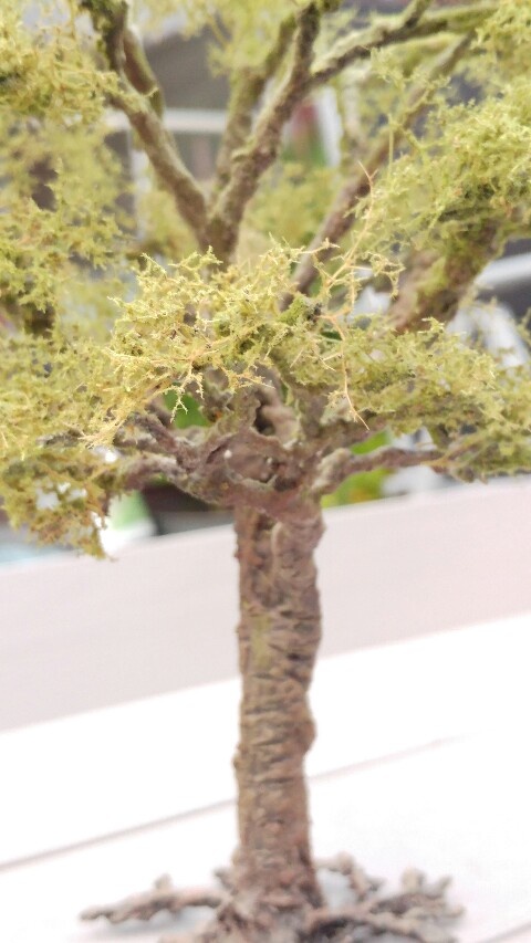

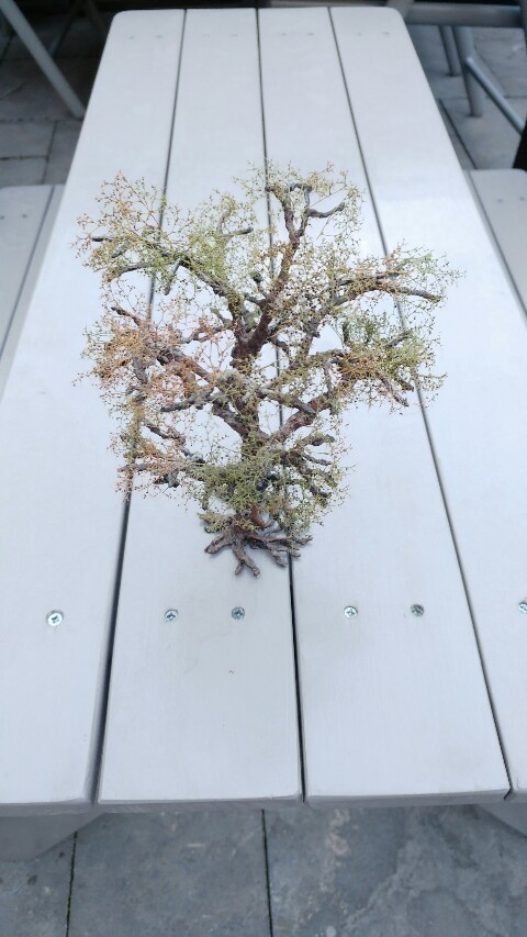

Nou de transformatie van de "berk" tot iets wat volgens de kenner ;) op een abeel kan lijken is bijna afgerond.
Ik ben eerst maar eens flink aan het kwasten geslagen en heb daarbij de drybrush methode volgens mij een beetje te pakken gekregen. Het exact namaken van een schorskleur vind ik nog knap lastig. Uiteindelijk kreeg ik onderstaand resultaat en dat vond ik voor nu "goed genoeg".
Vervolgens weer aan de slag met het zeeschuim. Ik heb deze keer bewust heel rustig aan gedaan met dat spul, zodat het wat luchtiger zou worden dan de eerste boom. Dan krijg je dus zo iets als dit.
Op dat moment twijfelde ik of er genoeg zeeschuim op zat. Maar omdat mij bijplaatsen makkelijker lijkt dan achteraf weer weghalen, heb ik het even zo gelaten. Vervolgens kon ik weer met het groenstrooisel aan de slag. Deze keer heb ik 2 kleuren door elkaar gemengd in de hoop dat ik een wat frisser en minder hard groen zou krijgen. Dat lukte aardig zodat we al vlot met de strooibus aan de slag konden. Dat leverde uiteindelijk dit resultaat op.
En nog even samen met zijn broer op de foto ;)
Voor een boom die in de basis al fout ging omdat ik te dik bloembinddraad gebruikte is het uiteindelijk nog best goed gekomen. Ik ga waarschijnlijk nog wel wat loof toevoegen. Hoe denken jullie daar over, nodig of niet?
« Laatst bewerkt op: dinsdag 12 juli 2016, 21:50:39 door PaT »

-Patrick:
Je tweede boom zou volgens mij iets dikker mogen begroend worden, maar niet zo  veel als de eerste, en de kleur is voor mij wel te doen,  :thumbup: :thumbup: :thumbup:

« Reactie #59 Gepost op: woensdag 13 juli 2016, 08:47:20 »
PaT,  linker ietsje meer.
De rechter is te dik begroend.
Misschien dat je de stammen naar onderen toe wat dikker kunt maken, zodat ze meer taps toelopen naar boven.

Modelbomen kan je dus ook snoeien en kandelaberen heb ik zojuist gemerkt ;)
De iets wat volle boom is uitgedund en, zuinig als ik ben, heb ik de losgekomen zeeschuimtakjes in zijn magere broer gestoken. Vervolgens alles weer verlijmd en nog een beetje nagestrooid en volgens mij heb ik nu een resultaat waar ik best mee kan leven.
Op de foto lijkt het ietsjes voller dan het in werkelijkheid is.
Ter vergelijking hieronder nog de "before" foto.
@Wim, dat taps toelopen is nu eigenlijk niet meer mogelijk zonder helemaal opnieuw te moeten beginnen met de stam. Dat doe ik dus wel een keertje bij een heuse woudreus oid. Normale bomen lopen eigenlijk niet heel erg taps toe. Dat zie je vooral bij de echt grote exemplaren.
« Laatst bewerkt op: woensdag 13 juli 2016, 11:59:57 door PaT »

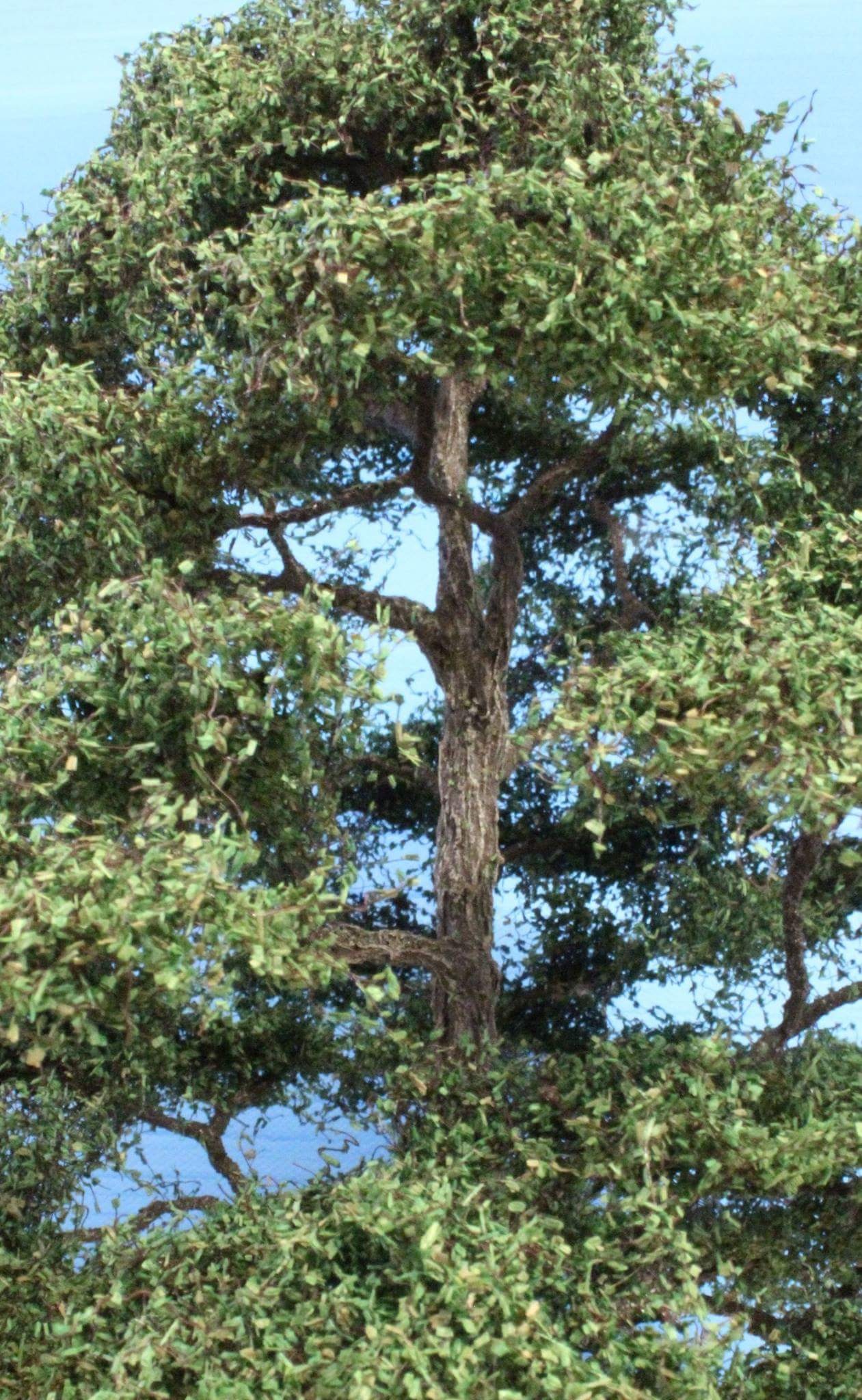

Een van mijn grote voorbeelden plaatste vandaag een foto van een eik die ze gebouwd heeft.  Laten we het zo zeggen,  ik zie nog voldoende ruimte voor verbetering bij mijn boompjes ;)
Meer moois van Uli Strauch is hier  te zien.

Ik heb nog een vraag over strooimateriaal. Zoals op de afbeelding hierboven te zien is, heeft het strooimateriaal van Uli een echte blaadjesstructuur. Die structuur zou je ook moeten kunnen krijgen met Superfoliage van Anita Decor. Kent 1 van jullie toevallig een andere leverancier van dit soort strooimateriaal? (aangezien ze bij Anita Decor blijkbaar op zijn)
Heki Artline vlokken lijkt er ook wel wat op, maar is volgens mij toch wat meer "vlokkerig".

« Reactie #83 Gepost op: vrijdag 29 juli 2016, 12:48:51 »
Hoi Jaap,
Hartelijk dank voor je reactie. Altijd waardevol om tips van de meester zelf te krijgen. Zoals je kan zien in de foto in deze reactie is het met die dunne uitlopers wel goed gekomen. Het plaatsen van het zeeschuim is nog wat onwennig, maar ik heb het idee dat het wel ergens op gaat lijken.
De twee bomen die ik nu gefabriceerd heb zijn nog alles behalve naar mijn zin. Ik wacht op dit moment op nieuw draad en dan zal ik weer eens wat in elkaar gaan draaien. Met name de stam moet echt ranker.
Op zich was ik over het bladerdek wel tevreden qua dichtheid. Dat heb ik nu ook met 2 verschillende soorten loof gedaan (van jou), maar volgens mij niet met het roemruchte eendenkroos. Daarvoor heb ik nu wat zakjes van Noch binnen die ook meer het bladereffect zouden moeten geven.
Het van de stam afspuiten had ik wel onthouden, maar doordat er toch wat wind stond tijdens het sprayen buiten lukte dat niet helemaal. Dus inderdaad de stam ook onder. An sich vind ik dat nog niet zo storend op de kale stam, want in het echt groeit daar ook het nodige groen op. Voor de takken is het inderdaad een ongewenst effect.
vriend

Patrick,
Hier dan een paar foto's van onze gemaakte bomen.
Hier is te zien dat het zeeschuim is op gelijmd, op iedere tak een stukje zeeschuim.
Dan een model wat bestrooid is met groen
Dan een boom wat met ons eigengemaakte bevlokking is behandeld in herfst kleur.
De laatste foto is een boom waar ik met foliage over de takken heb gedrapeerd.
Vervolgens de boom weer met strooimat behandeld.
Tot zover ik hoop dat je er wat aan heb.
Wil je meer weten ik ga naar HOUTEN de eerst volgende keer daar ik al wat afspraken heb met modelbouwers voor spullen.
Groeten Jaap

« Reactie #86 Gepost op: zondag 07 augustus 2016, 21:59:04 »
Vanavond heb ik maar weer eens een poging gedaan om een mooi boompje te draaien.  Inmiddels was er dunner bloemenbinddraad voor handen,  dus vol goede moed ben ik aan de slag gegaan. Omdat mijn vorige probeersels een te dikke stam hadden gekregen,  wilde ik het deze keer wat voorzichtiger aanpakken en met een stuk of 40 draden aan de slag.  Ook moest het dit keer niet zo'n heel hoge boom worden.  Dus met 40 draadjes van een centimeter of 15 aan de slag.
Om een lang verhaal kort te maken,  dat zijn dus echt te weinig draden.  Het resultaat: een mini-boompje.

De Preisers zijn niet mee op vakantie Erik (net zoals het meetlint).  Dus hier een ander voorwerp waarvan een ieder wel de maat weet.
Nieuwenhuis
Re: De eerste stapjes in de modelboomkwekerij
« Reactie #90 Gepost op: maandag 08 augustus 2016, 10:10:37 »
Dag Patrick.
Bedankt voor het nemen van de extra foto :thumbup:
Nu vind ik het formaat van de boom best wel meevallen,
en zoals Jørg ook al aanhaalde: ze zijn er in ieder formaat!
Als dit exemplaar voorzien is van bekleding op de stammen
(met klei, boomschorspasta of iets anders) zal het er al heel
anders uitzien  ...
