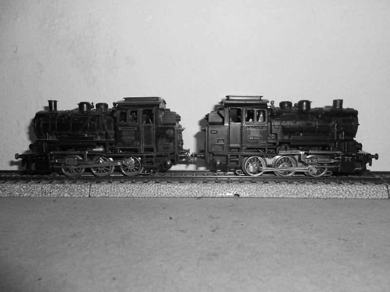

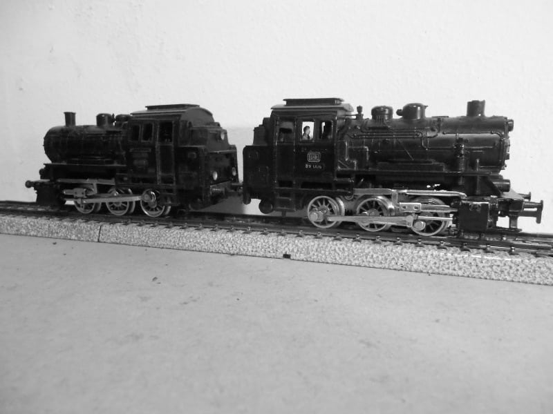

Niet echt een ombouw, maar wel een aangepaste zelfbouw loc-combinatie!
In mijn jeugdjaren had ik al eens twee 3000tjes in tractie gemaakt, met
in de dummy een rookgenerator ingebouwd. Van deze oude dummy is
het motorhuis afgezaagd en van een Revell bouwdoos het ketelaanzicht in
de kap in geplaatst met een keerl'ke erbij. Deze keer heeft de dummy een
eigen sleper gekregen voor spanning op de frontverlichting met een
toegevoegd lichtscherm van zwart schuim en middels een klein schakeling
een geel LEDje in de gecreëerde ruimte geplaatst.
De koppelingshaak is vervangen voor een oog en zo kan de nu soepel
lopende BR89 achter z'n broertje gehaakt worden om wederom in een
uitzonderlijke analoge dubbeltractie te mogen verschijnen.
Ik heb ze echter met de 'konten' tegen elkaar gezet, met hiervoor
als voorbeeld de dubbeltractie van twee V36's (Märklin 3346).
