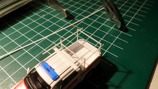

Weer eens wat anders: een VW Amarok voor de Lifeguards.
Op de beurs VW modellen voor half geld........ */*  niet laten liggen.......
de kap voor de bak moet je even onthouden die komt later eens terug.
Eerste deel van het rek.
Dit rek maak ik van dunne stripjes styrene waar ik later ter versteviging een tweede laagje overheen lijm.
Met een steun op de cabine om recht te blijven
Nu de lijm droog is kan de knik in het rek:
Verder met de beugels:
Tot nu toe:

« Reactie #1 Gepost op: zondag 14 juni 2015, 20:14:59 »
Leuk gedaan alleen (neem ik aan) nog te verven.

« Reactie #2 Gepost op: zondag 14 juni 2015, 21:23:12 »
Ja klopt Harald.
Hij word geel met rode stikkers, ook komen er nog Orange flitsers en speakers op.

« Reactie #6 Gepost op: zondag 03 januari 2016, 15:41:04 »
Ben begonnen aan de omroep installatie:
 Ik maak er gelijk twee. Een in spiegelbeeld.
 Op de goede weg:
Ook de surfboards krijgen een metamorfose.......smaller; stomper en ze krijgen een skeg
[size=150]Dry fit[/size]:
Ragoem

« Reactie #10 Gepost op: dinsdag 26 januari 2016, 19:53:18 »
 B) Erg mooi en dat tot op minder dan een milimeter. :thumbup: :thumbup: :thumbup:
Petje af.
Hoe heb je de verf eraf gekregen?

« Reactie #12 Gepost op: woensdag 27 januari 2016, 10:10:14 »
Dank jullie wel, ik wil er graag aan verder werken maar dat doe ik niet zo maar even tussendoor; ik ken mezelf dan wil ik te snel en verpruts ik een en ander weer.
@Dirk-Jan: dat doe ik met Lux, dat is een lak oplosser.Deze lost de lak wel- en je model niet op
