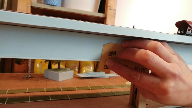

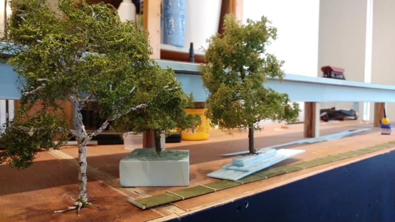

In de eerste plaats met het plakken van blauw foam op het viaduct. Ik vind dit spul fijn werken en is goed te beschilderen.
Eerst het dek en de onderligger. Door zo net mogelijk te werken heb ik de naden beperkt weten te houden en kunnen de naden die er wel zijn met een schuurpapier weggewerkt worden.

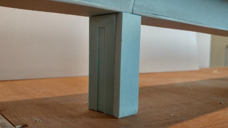

Ook heb ik 1 kolom uitgeprobeerd, maar dat gaan we in de definitieve versie anders doen. Ik heb de uitkeping in de kolom proberen na te maken van 1 mm foam, maar die dacht ik in eerste instantie tussen de kopse kanten te plakken. Dan kreeg ik lelijke naden die we dus in de definitieve versie niet kunnen gebruiken. Inmiddels heb ik daar al een oplossing voor bedacht, waardoor ik hooguit een miniem naadje krijg, dat ook nog wel te maskeren moet zijn
Als je het dan even voor de lol een beetje aankleedt met wat groen dat je ooit gefabriceerd heb, ziet het er al best geinig uit.

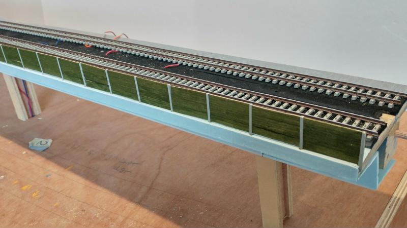

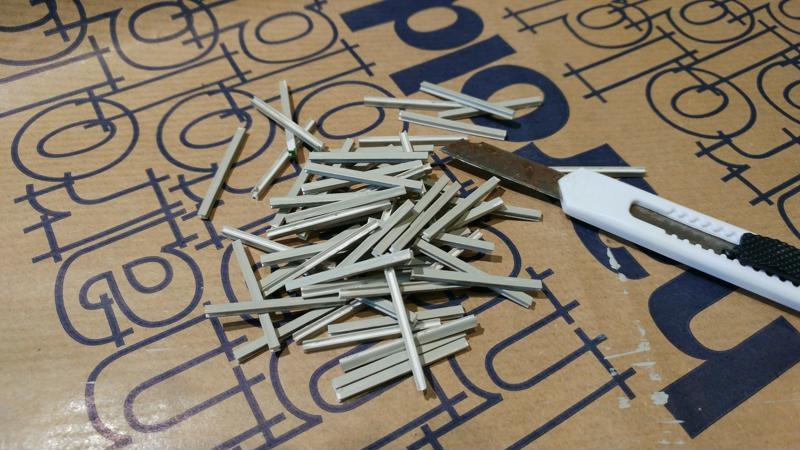

Vervolgens aan de slag met de "schutting" op het brugdek. De staanders maak ik van kleine H-profieltjes van styreen. De schutting zelf van balsahout dat ik ingekerfd heb en heb voorzien van een groene wash van Vallejo.

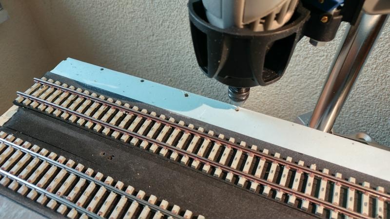

Vervolgens moeten er heel veel gaatjes geboord worden. Hiervoor heb ik speciaal de kolomboorhouder van Dremel gekocht. Wat een fantastisch ding is dat!

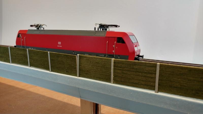

Vervolgens kan het hek er op:
En de BR152 mocht even poseren achter het hekkie.

Ik zal eens proberen of je die XPS-blokken met een snijder kan bewerken. Dat scheelt wel weer even.

Snijder heb ik, twee zelfs. Tony gaf al eerder de tip om ook met het breekmes de boel te bewerken. Maar heel eerlijk gezegd ben ik liever lui dan moe ;)
Waar het mij met name om gaat is het glooiende effect. Ik wil helemaal geen woeste bergen met enorme rotspartijen Juist een rustig glooiend bos is mijn doel. Juist die wattine maakt maakt denk ik dat effect heel goed.

Hier kun je zien, hoe ik dat doe, Patrick.
(was ff zoeke, maar voor jou met alle plezier  ;) )
https://forum.3rail.nl/index.php?topic=49787.msg1119631#msg1119631
En nog een ( evt voor- en achteruit bladeren )
Allemaal pure tempex en wasmachine-verpakkingsschuim  ;)
https://forum.3rail.nl/index.php?topic=49787.msg1097875#msg1097875
Niks geen watten of extra lagen.
En als afwerking met een kwast foundation erop gepoeierd.

Vandaag geprobeer met behulp van best dun fiberfill / wattine volgens de systematiek van het filmpje een heuveltje te maken.
Om het maar op zijn Hollands te zeggen, het resultaat was kwalitatief uitermate teleurstellend. Waar in de film de fiberfill als een laken over zijn styreenblokjes valt, daar had mijn stukje vooral de neiging om vooral niet toe te geven aan de zwaartekracht. Na wat gepast geweld kreeg ik het enigszins in heuvelvorm, maar dat kwam niet in de buurt van wat ik wilde. Ook na een poging de dikte te halveren kreeg ik het niet voor elkaar. Een hoopje ellende was het beste wat ik er van kon maken.  Conclusie: leuk geprobeerd, doen we niet.
Binnenkort maar eens met papier marché aan de slag of met de methode van Tony...
We hebben het tenminste geprobeerd ;)

Hoi Patrick,
Jammer van je poging  :(
Zou je eens een foto('s) van het echie, van wat je voor ogen hebt, kunnen plaatsen ?
Makkelijker om mee te denken en misschien is het veel makkelijker te maken, dan je denkt.

Uhh, het eggie... Dat wordt lastug, want dat eggie bestaat alleen maar in mijn hoofd. Het is allemaal niet zo ingewikkeld. Een simpel glooiend landschap waar de trein in verdwijnt. Ik ben er zelfs nog niet uit wat ik achter het viaduct ga doen. Of ik ga daar echt een tafereeltje maken en e.e.a. dus vrij plat houden, of ik laat het juist ook (licht) glooiend in hoogte toenemen en plant er een bos op.
Ik zal eens een 'moodboard' maken met wat ik een beetje beoog.
Het maken van een glooiend geheel is dus niet het probleem. Wel het zo licht, doch stevig mogelijk maken. Ik neig nu richting papier maché, of toch dat Sculptamold. Dat is echter met 20 euro voor een zakje van nog geen 2 kg best prijzig en dan heb ik nog niet eens een idee hoeveel je er van nodig heb....

Die glooiing  kun je toch gewoon van het schuim maken ?
Als je dat heel glad wil hebben is dat makkie aan te smeren.
En als het geheel bijvoorbeeld met gras begroeid moet zijn, foetel je oneffenheden vanzelf weg met het gras.
Ik denk dat je voor een talud met portaal met een boterbakje prut ( wat je ook smeert) al toekomt.
Als dat droog is, weegt het minder dan de helft.
Onder je bos/struiken heb je al helemaal geen vlakke ondergrond nodig.

Mee eens Tony. Waar ik een beetje mee zit is dat ik het bewerken van het xps eigenlijk alleen kan doen als het mooi weer is. In mijn knutselhoekje kan ik niet woest aan de slag met raspen, schuurvellen enz. De knoeiboel die dat geeft zal tot onrust zorgen in de rest van het huishouden. Ik ben dus veroordeeld tot buiten werken.
Daarnaast vind ik het snijden in xps ook nog vrij stug gaan, zeker als je het nog een beetje netjes op elkaar aan wil laten sluiten. Als je dan maar vaak relatief kort de tijd heb (vaak even na bedtijd van de kinders 1 a 2 uurtjes).en in die tijd moet ik al het materiaal pakken, naar beneden zeulen en dan aan de slag. Uiteraard moet alles ook weer terug naar zolder in die tijd... Je ziet... Dat gaat heel lang duren voordat het af is.
Vanwege het bovenstaande wil ik eigenlijk de heuvels onderhuids opbouwen uit xps blokken. Zeg maar zo grof opgestapeld als in 1 van bovenstaande foto's. Als ik het geraamte dan heb opgebouwd, dan kan ik het rustig aansmeren/aanplakken/whatever op mijn werkplekje op zolder.
Ik kan mij goed voorstellen dat sommigen van jullie zo iets hebben van 'wat doet hij toch moeilijk', maar hopelijk verklaart bovenstaande de zaak een beetje.

Je uitleg maakt het helemaal duidelijk, Patrick  ;)
Kan me goed voorstellen, wat een gezeul dat moet zijn  :?
Ik had alleen zelf het idee, dat je de ondergrond ( onnodig ) te perfect wilt maken.
Wat ik in ieder geval hoop, is dat ik je graag (liefst met bak) weer op de gastendag kan ontmoeten  :P

Ik heb de tip van Tony maar eens opgevolgd en een 'moodboard' in elkaar geflanst. Ook voor mijzelf een beetje het idee te geven waar ik heen wil, maar ook om het jullie een klein beetje inzichtelijker te maken. Het is slechts een eerste aanzet, maar dan krijgen jullie een idee waar ik heen wil met mijn heuvellandschap.
Over hoe ik de aansluitingen met de blackboxen wil doen ben ik wel uit. Daar komen twee heuveltjes tegenaan waar de treinen in verdwijnen. De invulling van mijn middendeel is echter nog een vraagstuk. "iets met een beekje", "contrast tussen oud en modern" en "ook niet helemaal vlak" zijn de steekwoorden. Nu nog een invulling daaraan geven :)

Voor mijn blackboxen denk ik ook aan heuveltjes maar vermoedelijk met minstens één tunnelportaal, dat werkt wat dichter tegen de kant. Bovenop zeker wat begroeing , dat geeft enige flexibiliteit om tegen de blackbox te drukken zodat het mooi aansluit. Teven kan er steeds wat begroeing bijgevuld worden indien nodig.

Wat bedoel je met "minstens 1 portaal" Fillip? Uiteraard komt er in mijn heuvel ook een portaal. Die had ik aanvankelijk ook vrij dicht tegen de blackbox gedacht, maar dan wordt het toch eerder een rotswand in plaats van een heuvel (zie wat foto's hierboven).
