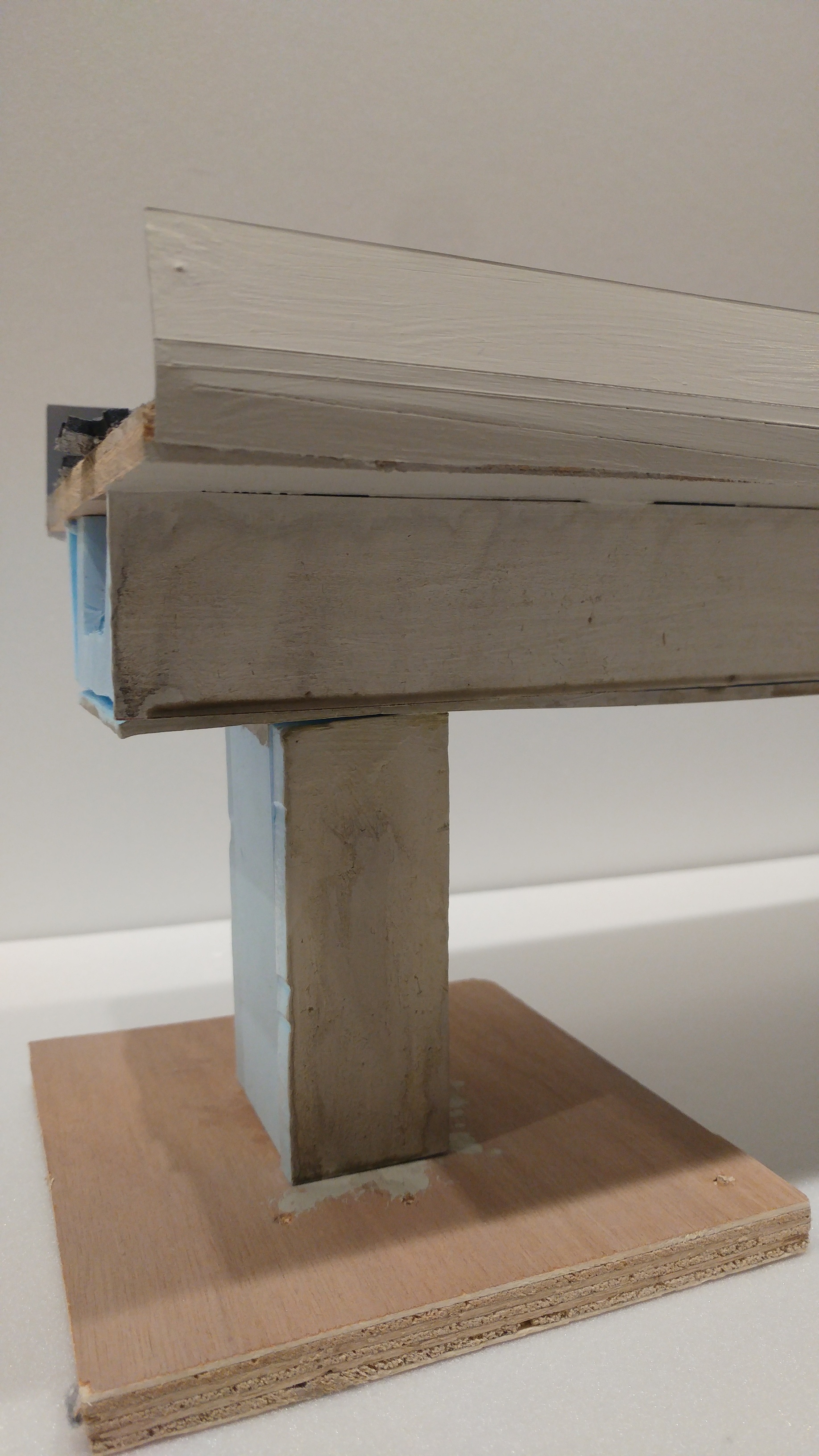

Vandaag heb ik eindelijk wat tijd gehad om verder te gaan met mijn experimenteerviaduct.  Ik heb nu de hele onderligger en de beide pilaren voorzien van foam.  Die zal dienen als tussenlaag tussen het hout en het uiteindelijke styreen.
De onderligger wordt afgewerkt met 1 strook styreen,  dus leek het mij niet noodzakelijk om de hele lengte van foam te voorzien.  Dat spul is immers behoorlijk prijzig,  dus ons ben zunig! Juist deze stukjes zijn al moeilijk genoeg doordat ze schuin moeten lopen,  dus hoe minder ik daarvoor hoef te snijden,  hoe beter.
Bij de kolommen heb ik er 1 compleet ingepakt,  terwijl ik aan de andere kant alleen de zijkanten heb beplakt met foam.  Ik denk namelijk dat ik styreen er op die manier net zo goed op krijg,  maar mocht ik onverhoopt toch zo'n kolom ooit open moeten maken,  dan kan dat met minimale schade.
Overigens,  een tip van Jip,  smeer nooit Bison Tix op foam,  tenzij je het foam wil laten verdwijnen.  Die twee verdragen elkaar niet zo goed.  Ik moet dus ook nog even uit gaan zoeken hoe ik het styreen weer op het foam ga plakken.  Volgens mij zal dat het beste met gewone modelbouwlijm gaan.

-Patrick:
Mooie constructie,  :thumbup: :thumbup: :thumbup:
En voor foam te kleven bestaat er speciale lijm, moet je maar even navragen in de bouwmarkt ( kan ff niet op de naam komen)

Patrick,
De ingepakte kolom ziet er goed uit. :)

Dank je wel heren.
@Jørg, de foam zelf lijm ik met houtlijm,  dat gaat uitstekend.
Ik had nog even een 'nabespreking' met de leidinggevende hier thuis (mijn vrouw dus).  Die opperde het idee om de laag van styreen te laten vervallen en direct het foam te kleuren.  Dat had ze zelf vroeger ook gedaan.
Als dat leuk uitpakt is dat wel een aantrekkelijke optie.  Het scheelt een beetje gewicht,  een extra laag en foam is toch net even wat makkelijker te bewerken dan styreen.
Ik heb dus een restblokje met Vallejo bewerkt en zal vanavond het resultaat eens bekijken. To be continued dus...

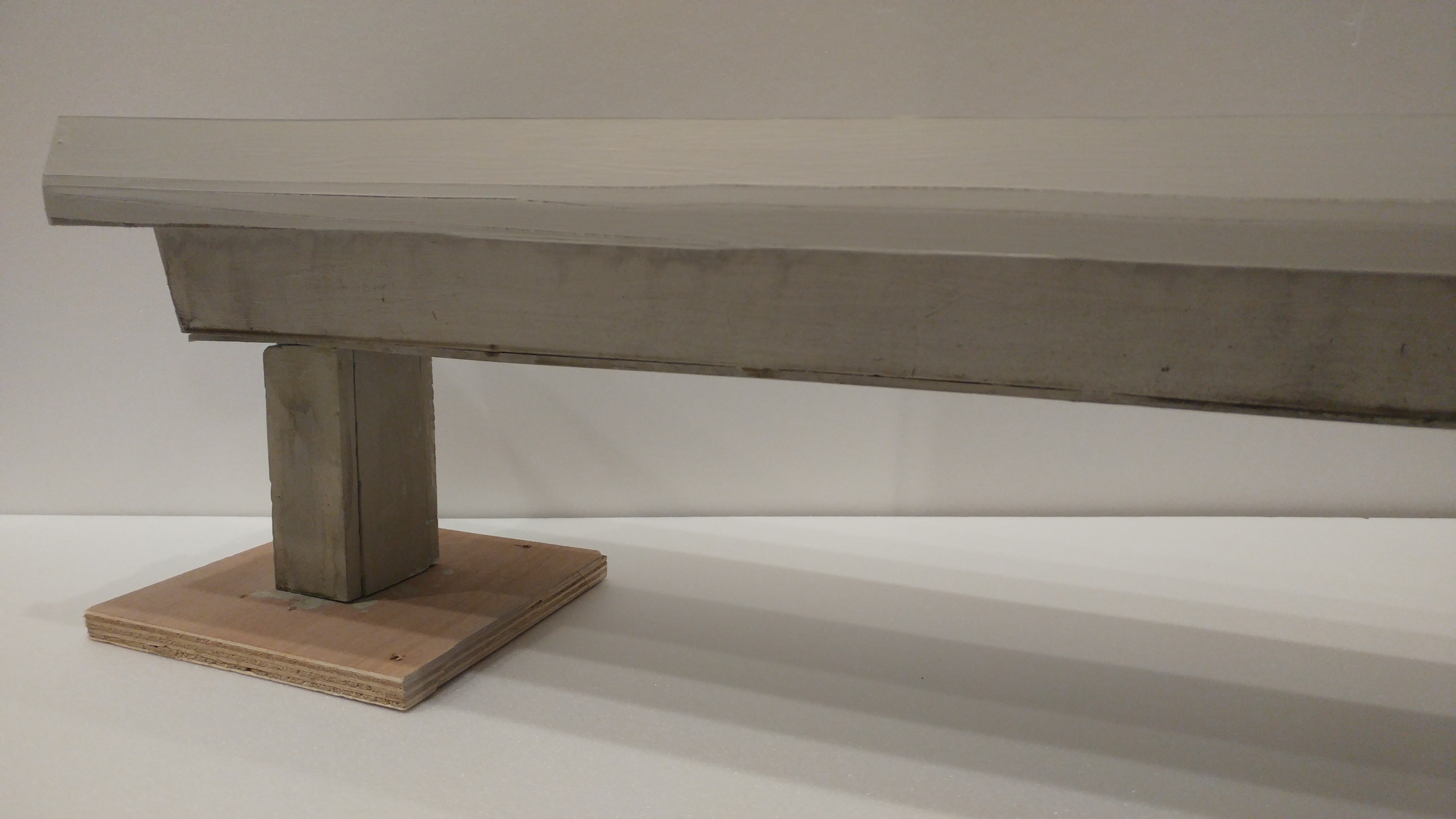

Vanavond heb ik de onderbalk aangepast.  Hierdoor kan ik veel eenvoudiger de schuine kant in de balk maken dan op de manier dat ik het eerst bedacht had.  Ik heb het nog wat gehaast in elkaar geplakt,  maar als 'proof of concept' vind ik het geslaagd.
Daarnaast heb ik wat geëxperimenteerd met het kleuren van het foam.  Met Acrylverf blijkt dat prima te gaan.  Ik ga dus maar voorzichtig aan de slag met het viaduct op de module.

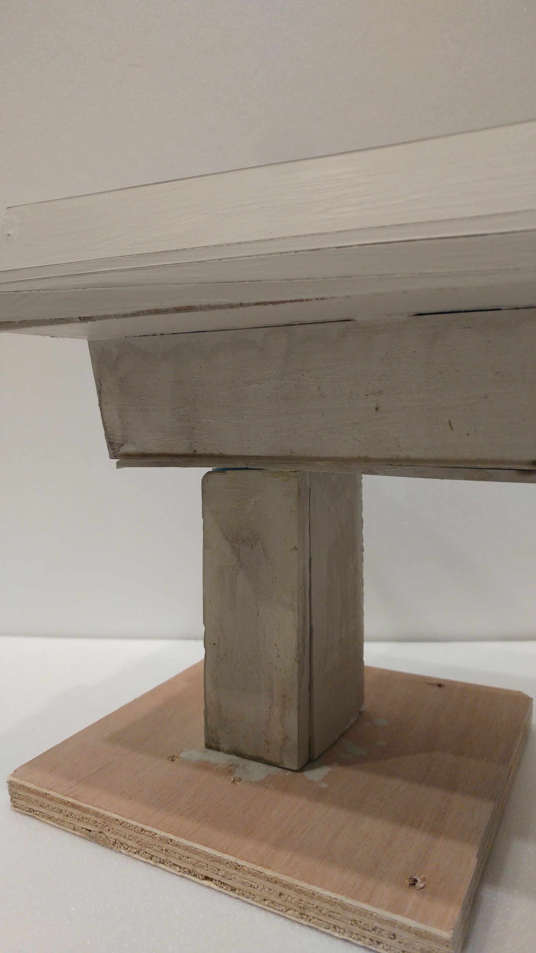

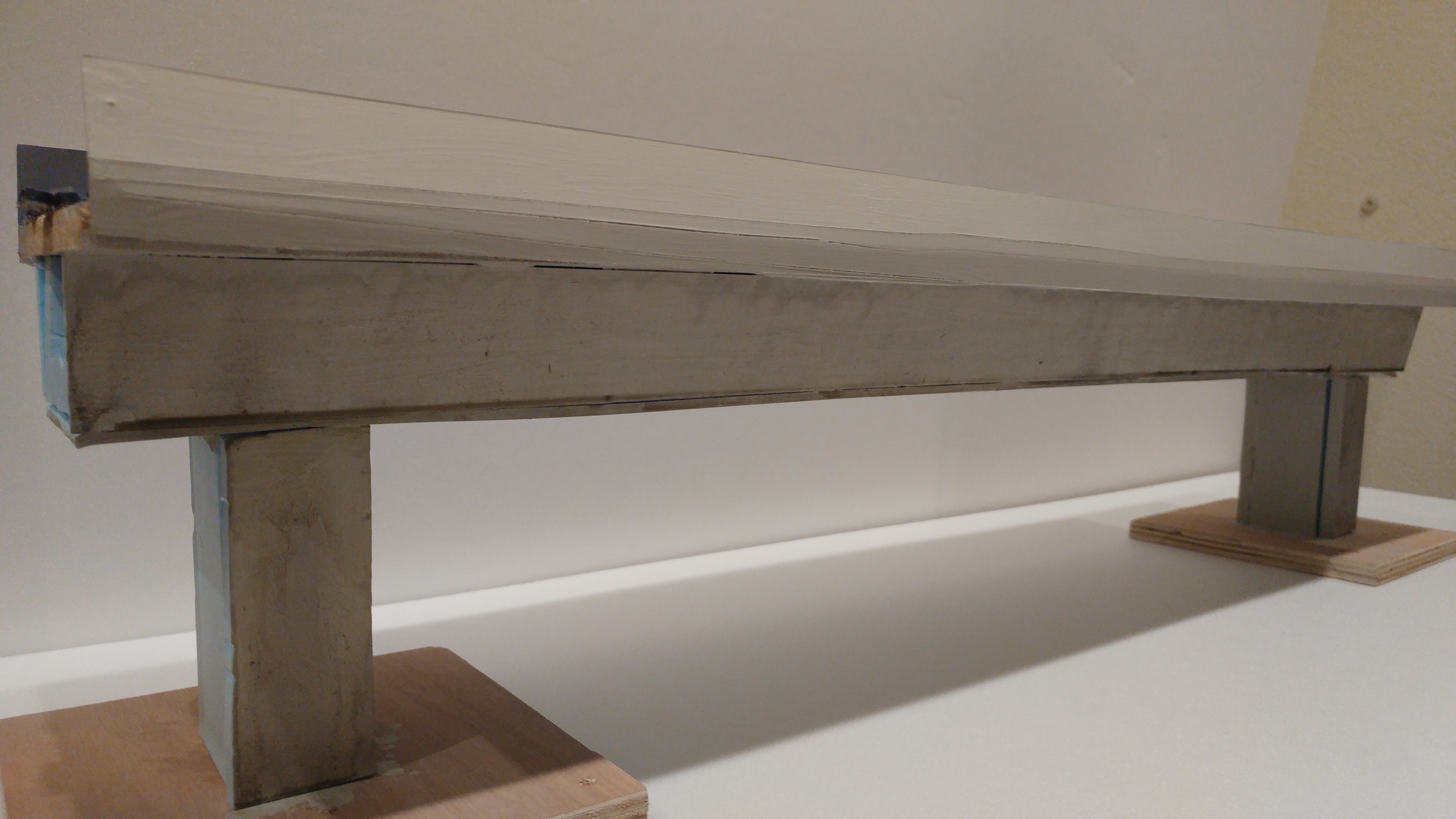

Ik heb de zijkant van de onderligger  voorzien van wat washes en ook de beide zijkanten van de kolommen. Ik heb de schuine valbeveiliging ter hoogte van de rails nog niet behandeld, waardoor goed te zien is hoe "voor" en "na" de wash er uit zien
Het ging mij dus puur om het wash effect. Zoals ik al eerder heb gezegd heb ik dit proefstuk vrij grof in elkaar geplakt om zo e.e.a. te ontdekken. Let dus vooral niet op de ruwe aansluitingen. Alleen naar de kleur kijkend komt het wat mij betreft al aardig in de buurt van beton dat al een tijdje aan de elementen blootgesteld is.
De aanzet van de wash, in dit geval aan de bovenzijde van de onderligger, mogen wat mij betreft nog wat verzacht worden, die zijn nu te duidelijk zichtbaar. Misschien dat ik nog iets meer bruin ga toevoegen, maar daarvoor moet de boel nog wat drogen.

Hoi Patrick,
Ik ben zelf ook nog 'zoekende' naar een mooie betonkleur. Welke nr's gebruik jij precies?
Re: Module "Unter die Strecke"
Hoi Patrick,
Allereerst een overweging over weatheren; lang niet alles ziet er verweerd uit en vervuiling/ouderdom kan zich op heel veel manieren manifesteren. Eigenlijk kan bijna alles, van nieuw naar totaal verrot. Het is maar net wat je zelf wil en mooi vindt.
Die aanzetten zijn inderdaad goed te zien; je ziet dan ook meteen dat een mensenhand dat gedaan heeft. Misschien telkens vanuit een andere kant aanzetten en/of af en toe eens deppen.
Ik heb eens afbeeldingen gegoogeld met; beton viaduct. Er is veel te zien dan. Ik zet er voor de aardigheid een neer hier.
Grtz Tony ( die hoopt dat je er wat mee kunt )

Hoi Partick,
Denk dat de kleur goed is om beton na te bootsen alleen is de manier van aanbrengen nog niet goed.
Je kan namelijk zien hoe het gebeurt is, als je het bovenste deel afdekt van de zijkant en naar de onderste deel kijkt is de zijkant wel goed.
Weet even geen goede oplossing voor je, maar ik denk wel als je deze aanzet goed hebt het een mooi resultaat geeft.
Hartelijke groet,
Ragoem

Heren, bedankt voor jullie inbreng en pogingen mij wat verder te brengen met dit werkstuk. Samen komen we er wel ;)
@Jørg, dank
@Simon. Als basis heb ik Vallejo's "Deck tan" gebruikt. Dat is nummer 70986. De washes zijn zwart, bruin en groen (die laatste heel weinig, eigenlijk alleen voor plekken waar je leksporen wil aanbrengen). De exacte nummers zal ik nog opzoeken voor je.
@Tony en Ragoem. Ik ben het met jullie eens. Het deppen van een wash is lastig heb ik gemerkt, want het goedje is zo weer verdwenen. Het is dus denk ik vooral zaak om het echt dun aan te brengen. Als ik er nu zo na een nachtje slapen naar kijk vind ik het effect te zwaar voor zo iets nieuws als een HSL viaduct. Ik heb denk ik teveel de weathering artikelen van Modelspoormagazine nog in mijn hoofd heb waar ze hele oude betonnen wanden maken met deze techniek. Als ik dat zou willen benaderen zit ik volgens mij best goed ;)
Gelukkig heb ik nog niet alle zijdes te grazen genomen en kan ik kijken wat een wat mildere behandeling voor effect oplevert. Het doel is om een "bestaand" viaduct na te bootsen en niet een "oud" viaduct. Het plaatje van Tony geeft in grote lijnen wel aan waar ik eigenlijk heen wil.

De afgelopen dagen ben ik nog wat bezig geweest met het proefviaduct.  Hoewel het mild verouderen ondertussen best aardig gaat,  ging ik mij steeds meer irriteren aan het 'hekwerk' op het viaduct.  Door dat uit te beelden als een betonnen variant wordt het allemaal wel heel eentonig. Gelukkig gebruiken de Oosterburen naast beton ook andere materialen voor hun hekken.  Ik wil dus een hekwerk gaan nabootsen bestaande uit messing en groef planken.  Dat hoeft uiteraard niet letterlijk.
Wat ik jullie medespoorders dan ook wil vragen is of er een (plaat)materiaal is (styreen,  karton,  hout)  dat qua profiel en structuur overeen komt met een dergelijk hekwerk?
