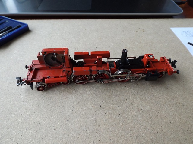

Wel begonnen met de ombouw van een BR-78, de Märklin 3106. Zo relatief gemakkelijk als de 1100 ging, zo lastig bleek de BR 78 zich te gedragen.....
Het onderstel na de behandeling met een slokje wasbenzine. Het onderstel zelf was redelijk vies, maar het motorhuis en de tandwielen bleken zo goed als schoon en netjes in de olie te zitten.
Zoek de verschillen: links twee nieuwe antislipbandjes, rechts de oude, ietwat uitgelubberde die van een van de wielen kwam. De andere kant was niet eens voorzien van een antislipbandje.
Zo, nieuwe motor zit er in. En toen begonnen de problemen. De ontstoorspoeltjes er op gesoldeerd: en die vielen er bijna net zo hard weer af als dat ik ze er op gesoldeerd had 8o.....
Verder aan het rommelen met de contrastekkers en ook dat liep niet helemaal lekker. Helemaal al niet toen ik proefondervindelijk vast gesteld had dat een soldeerbout die aan staat, best wel heel heet is..... :(
Van de week verder.......
Re: Rijshoven - de bouw start
Succes met de rest  :thumbup:
-Frank:
Veel suc6 met de ombouw van je loc, en een soldeerbout kan best heet worden en geeft mooie blaasjes op je vingers of handen,  >:-D >:-D >:-D
Frank,
Das jammer te lezen dat het beetje mis ging, maar je komt er vat wel uit. en je vingers kan je zoals je nu wel weet, niet te dicht tegen een soldeerbout houden.  ;)
Groeten en succes verder. :thumbup:
Frank, er is nochtans een kant van een soldeerbout die nooit warm word hoor :)

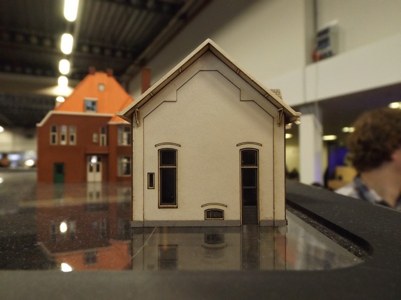

Afgelopen weekend op Rail nog wat spulletjes opgehaald, waaronder een eerste voorbereiding voor verdere aankleding van het perron van Rijshoven:
Ook het stationsgebouw zelf in mijn handen gehad, zij het dan in schaal N. Dat ziet er dan zo uit:
Voor de kritische kijker: Misschien ziet dit gebouwtje er wat minder uit, maar dat komt omdat het een showmodel is, wat natuurlijk op beurzen en zo door veel handen gaat.
Hoi Frank,
Leuk stationsgebouwtje. B)
Frank,
Dat gaat er mooi uitzien als het klaar is, en met je naamborden  :)  :thumbup: :thumbup:
Is het laser gesneden, heb je minder last van de glimmende plastiek.  :P
Mooi stationsgebouw Frank. :thumbup: :thumbup:
Leuk station, en het was gezellig om 2 dagen met je op rail te staan :)
Veel plezier met je aanwinsten, en goed zorgen voor de (omgesmolten :P) lichtgeleiders :D
Ik hoor wel als de  :idea:'s daar knipperen :P

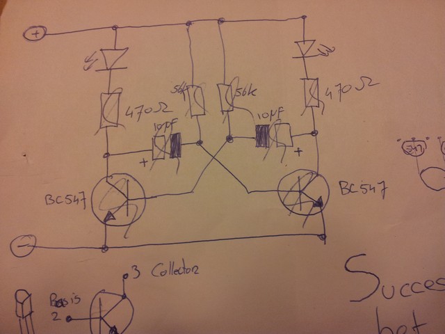

Afgelopen paar dagen even lekker met iets anders bezig geweest. Eens kijken of ik een printje in elkaar kan zetten die twee ledjes om en om kan laten knipperen.
Met behulp van de volgende zaken: 8 componenten, stukje printplaat, soldeerbout, tin en frisse zin:
Van John een schemaatje voor dummies mogen ontvangen.
En het hele spul met behulp van dat schemaatje in dit verwerkt:
Met dit als resultaat. Ik vind dat ik als electronica-dummy hier best trots op mag zijn :)
Re: Rijshoven - tussendoor frutseltje gemaakt
Knippert prima Frank  :thumbup: :thumbup:
Frank
Heb je mooi gemaakt, en doe mij ook maar wat van die printjes  :D :D
-Frank:
Dat is zeker een knap geknutst printje,  :thumbup: :thumbup: :thumbup:
Citaat van: frenkievee op zaterdag 21 mei 2016, 23:09:00
Een echte flip-flop Frank, dit was een oefening voor mij op de MTS.
Begin van het digitale tijdperk, er werd op school uitgelegd hoe bijvoorbeeld een silicium diode werkte.
Aanpassen van weerstanden en Elco kun je de frequentie mee beïnvloeden.
Let op: de weerstand- en Elco waardes links en rechts identiek houden! Veel prutsplezier :-)
Gr. Fred.
Ik geloof je direct Fred. Ik ben al heel blij dat ik dit met behulp van de aangereikte componenten en het bijbehorende schemaatje de boel netjes aan de praat heb gekregen. En ik heb er inderdaad veel plezier aan beleefd. Vooral toen bleek dat het in één keer bleek te werken, zonder LEDjes richting de eeuwige jachtvelden te sturen. :D

je bent weer lekker bezig. die knipperprint werkt goed en die wisselstraat ziet er ook al goed uit. :thumbup: :thumbup:
