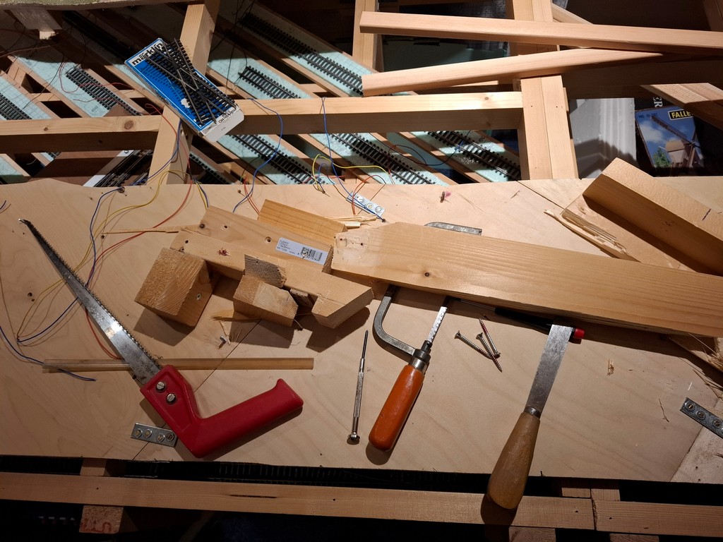

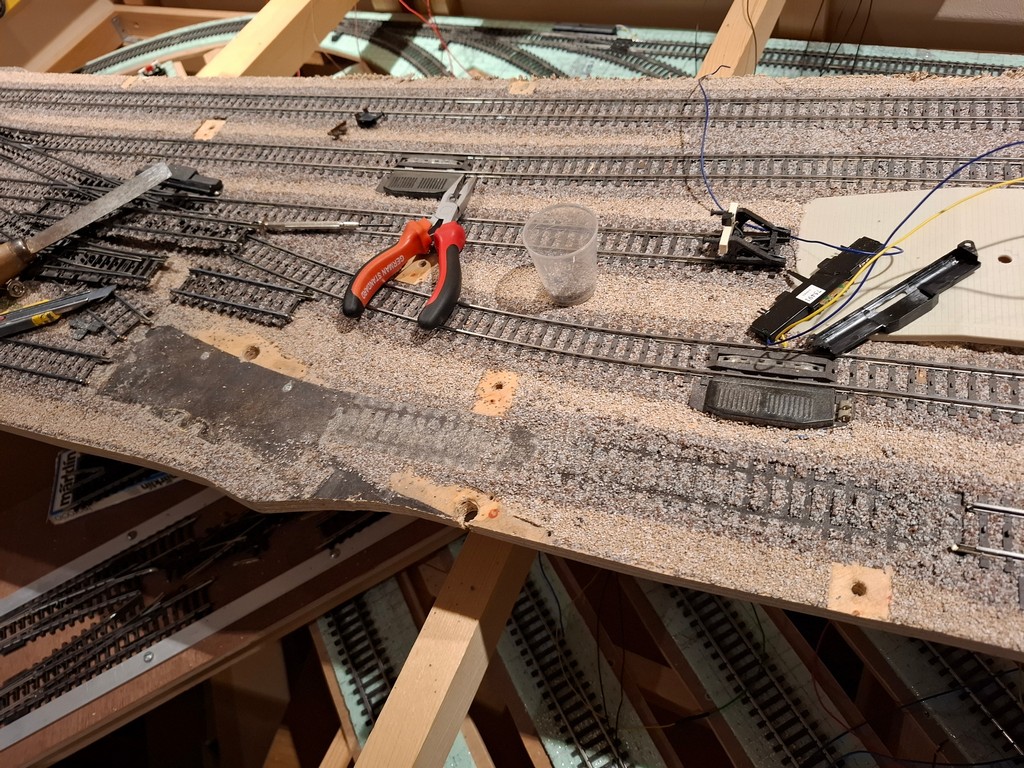

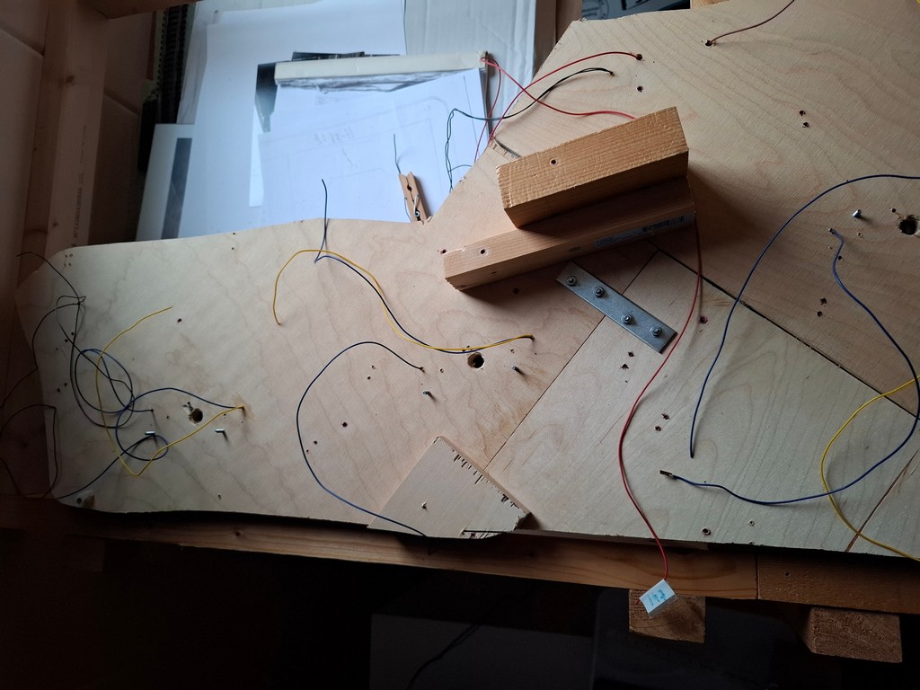

Verder met het nieuw verworven stationsemplacement. Eerst moeten er aan de onderkant de nodige zaken veranderd worden, voordat ik verder kan met de opbouw naar zoals ik het zou willen hebben.

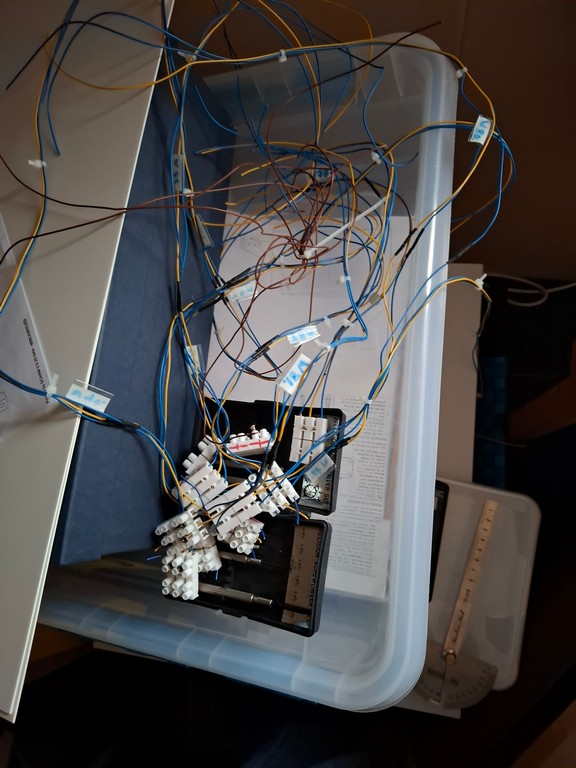

14. Er bleken veel draden en kroonstenen op geplaatst te zijn, die geen verbinding (meer) hadden met iets. Dus op dit moment geen toegevoegde waarde hebben. Daarom die eraf gehaald voor eventueel later gebruik.
15. En diezelfde onderkant zonder al die draden. Ook de klos hout die je ziet is er inmiddels af.
16. Aan de onderkant zaten ook nog de nodige restanten van het frame waarop een en ander gemonteerd was. Ook dat moest er allemaal af.
17. Zat allemaal flink stevig vast.... te zien zijn ook wat naden van stukken plaat (12 mm multiplex) die niet  met elkaar verbonden waren. Dat bracht bij de demontage nog wel wat uitdagingen met zich mee.... Vooral omdat bij het loshalen een en ander toch wat bewoog.

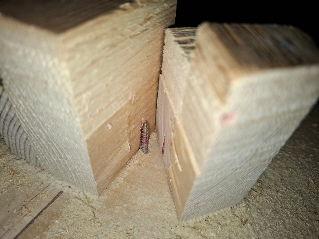

18. Ook kom je met de zaag nog wel wat verrassingen tegen, zoals precies op een schroef terechtkomen....

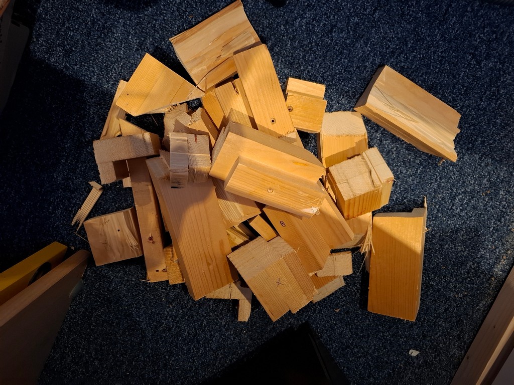

19. En een flink uurtje verder lag dit allemaal op de grond.

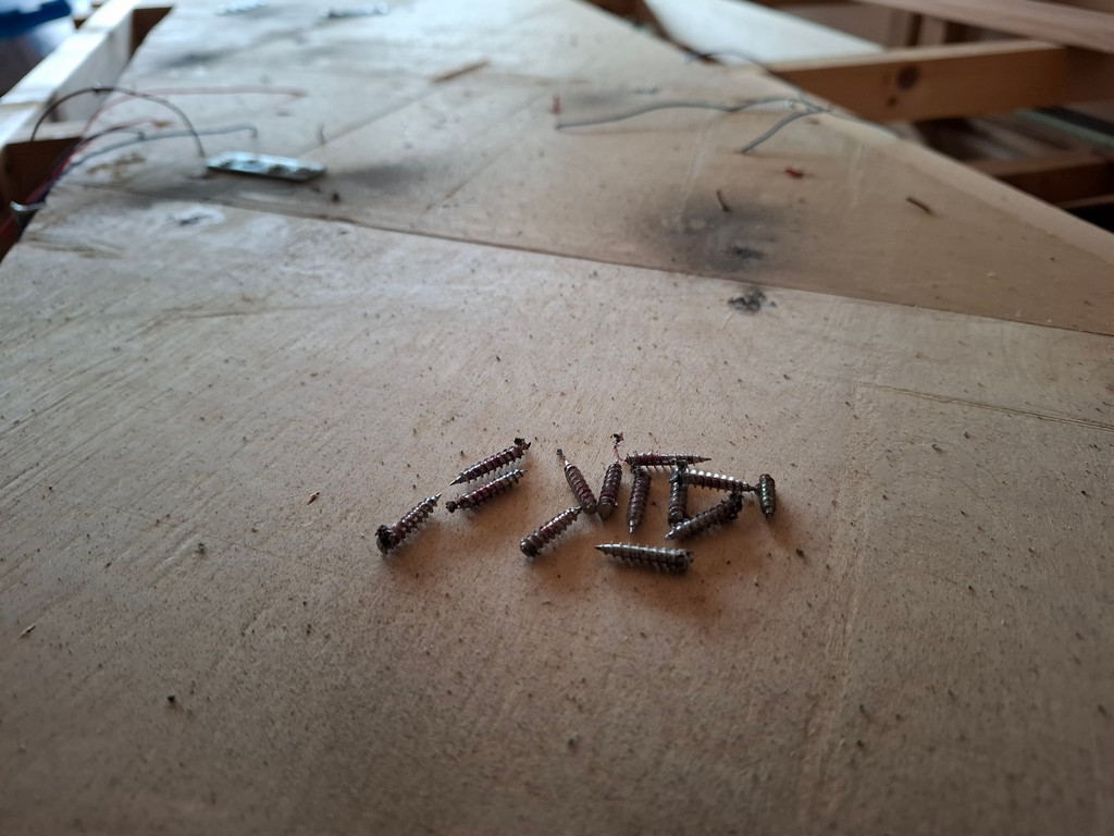

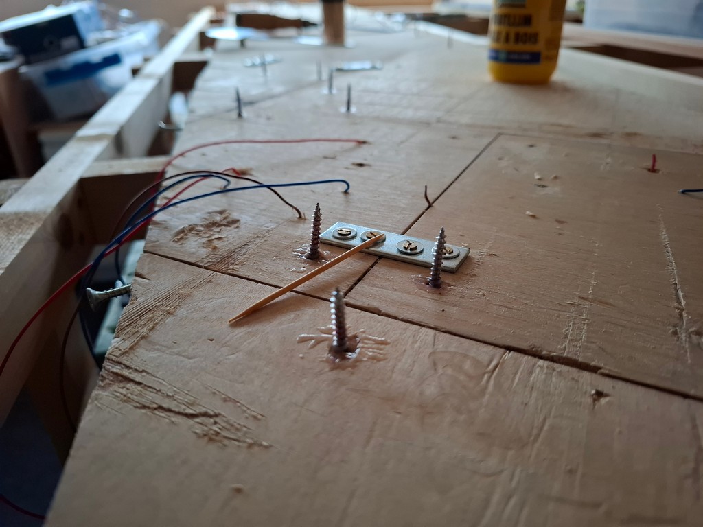

20. Aan de onderkant van de plaat staken na het verwijderen van het hout nog een 14-tal best scherpe schroeven uit. Deze waren vanuit de bovenkant erin geschroefd om het 12 mm multiplex aan de balken vast te schroeven. Daaroverheen zijn de rails en ballast geplaatst. Dus geen optie om die er ook aan de bovenkant er weer uit te halen.....
Hier zie je ook mijn oplossing om in ieder geval de losse stukken multiplex aan elkaar te laten zitten. Links steekt aan de zijkant van de plaat een schroef uit. Ook die heb ik er tijdelijk in gezet om een en ander netjes uitgelijnd te laten zitten. De sporen aan de andere kant zitten er nog op, al heeft de ballast hier en daar wel wat te lijden gehad van mijn gerommel.
21. De scherpe schroefjes waren uiteraard geen partij voor de Dremel.

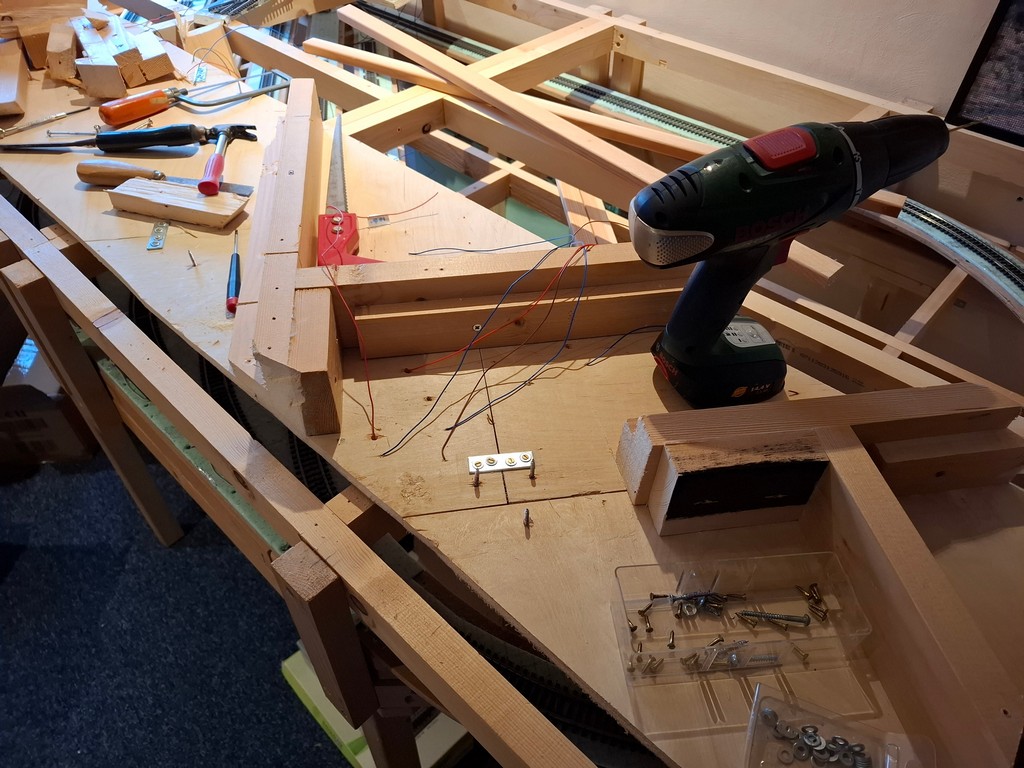

Helaas voor je was de originele bouwer van dit emplacement niet zuinig met schroeven én lijm...
Koen
Re: Rijshoven - Lingedrecht: aanpassingen aan het frame (26-12-2024)
Dankjewel Koen.
Ja, daar was ik inmiddels ook achter. Gelukkig voor mij zat er nauwelijks lijm tussen de draagbalken en de platen waarop de rails gemonteerd is.
Wel flink tussen de diverse balken en latten die ondersteunden ....
Maar met een zaag, een (botte) beitel en een kleine klauwhamer is het allemaal netjes los gekomen.
Op naar het vastzetten van een en ander.

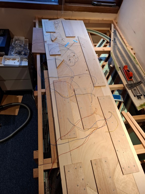

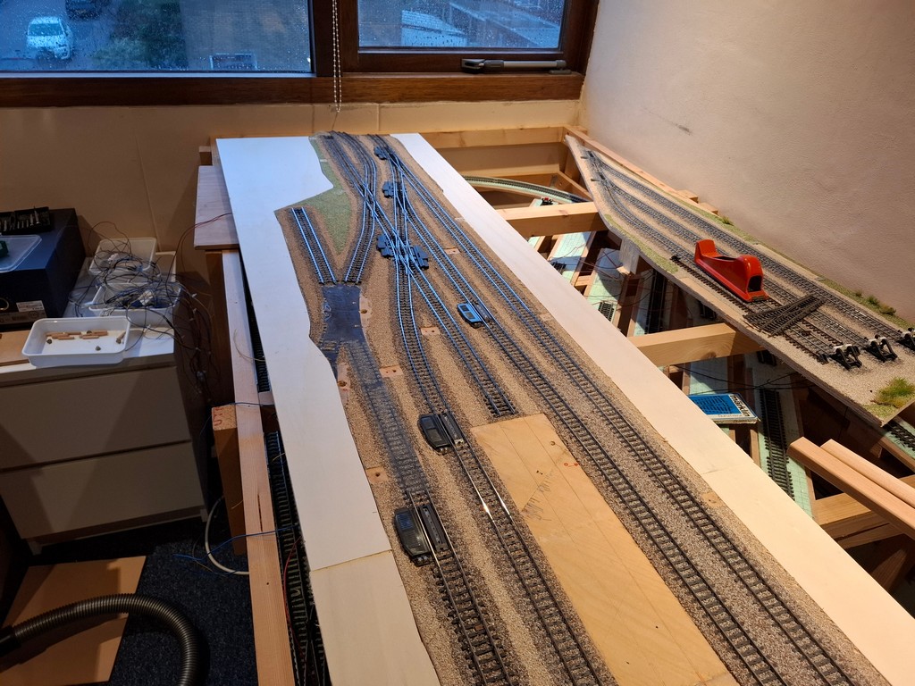

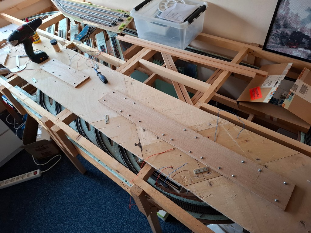

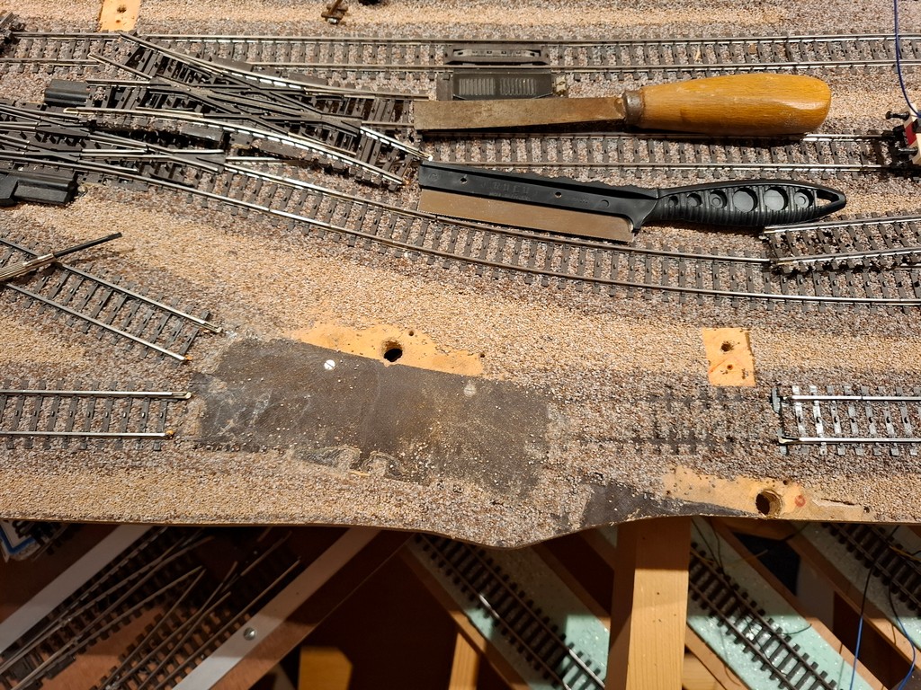

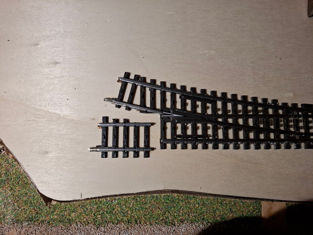

Verder met de aanpassingen aan het frame. Aangezien het voor het mooi te smal is om bovenleidingsmasten en seinen e.d. te plaatsen, moet een en ander verbreed worden.
24. Daarvoor uit 8 mm multiplex een plaatje van 10 cm gezaagd als steun onder de huidige en de nieuw te plaatsen plaat (van 12 mm) en op mijn gemak de boel goed uitgemeten. Want op sommige plaatsen komen draadjes uit de plaat en die moeten natuurlijk wel gewoon bereikbaar blijven.

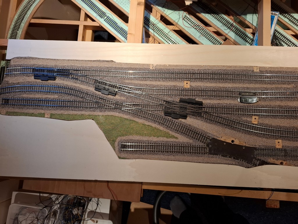

25. Uiteraard een flink aantal stappen overgeslagen, maar hier zijn langs de perronsporen de uitbreidingen van ca 7 cm breed al compleet vast gezet.

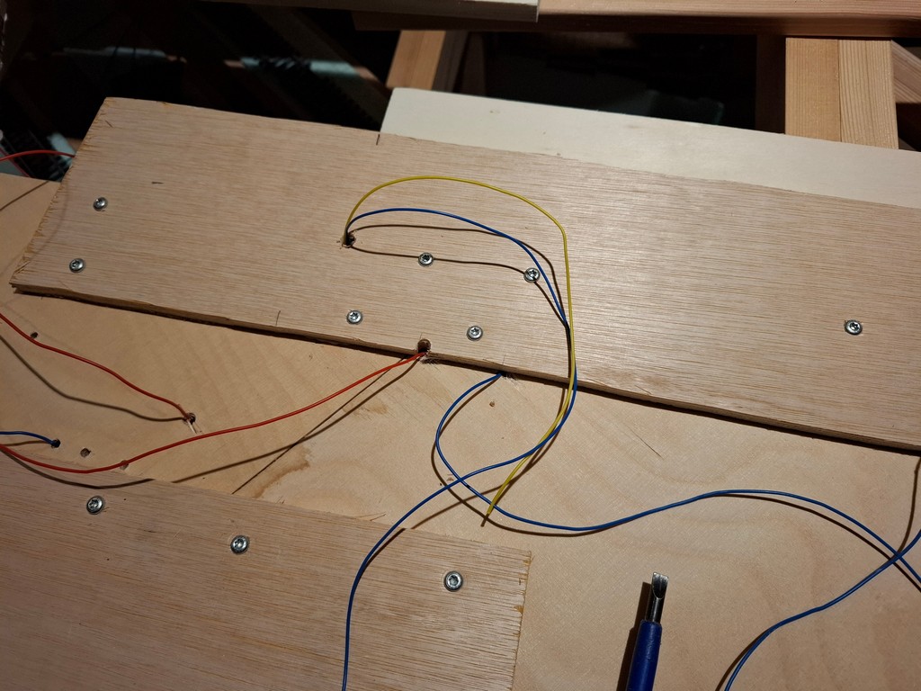

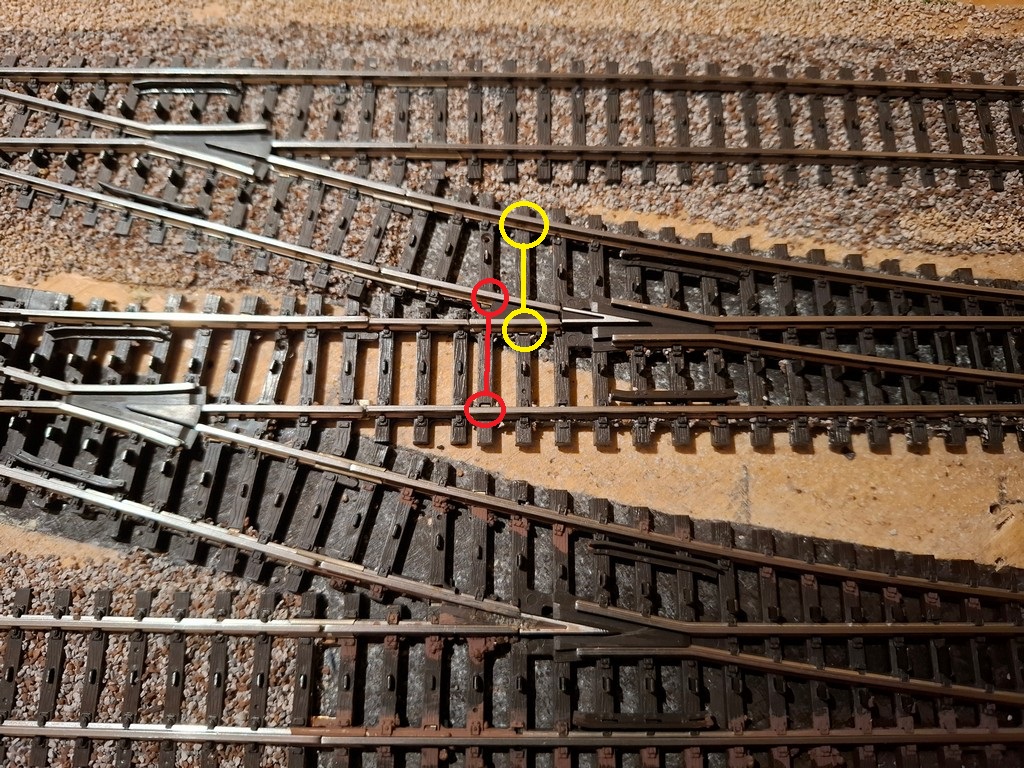

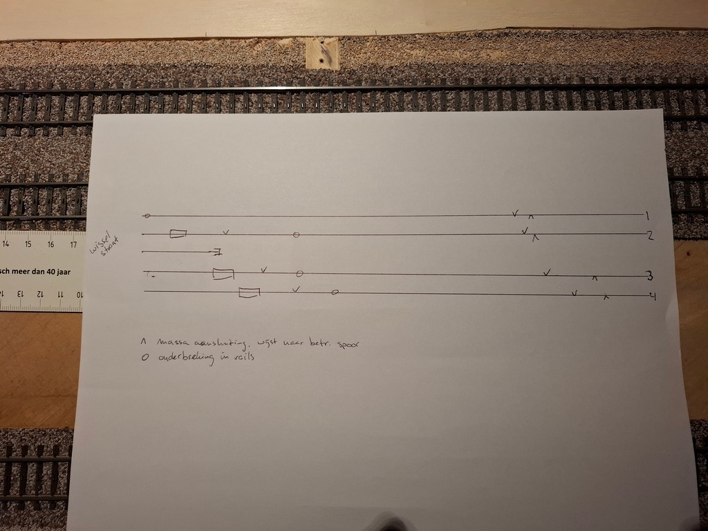

26. De draadjes aan de onderkant hebben natuurlijk in de rails ergens een verbinding. Voor massadetectie en massa-aansluiting zitten in de rails hier en daar van die massa-aansluitpuntjes. Die heb ik hier van een blauw cirkeltje voorzien.
27. En uiteraard moet de boel wel (voor mezelf) gedocumenteerd worden, waar welk draadje waarvoor dient.
Re: Rijshoven - Lingedrecht: verder met de aanpassingen aan het frame (03-01-2025)
Netjes gedaan Frank die uitbreiding aan beide kanten. :thumbup:
Ja documentatie is altijd handig zeker bij eventuele storingen.
Vergeet je niet om de rails recht te maken onderaan waar hij ietsjes verbogen is ?

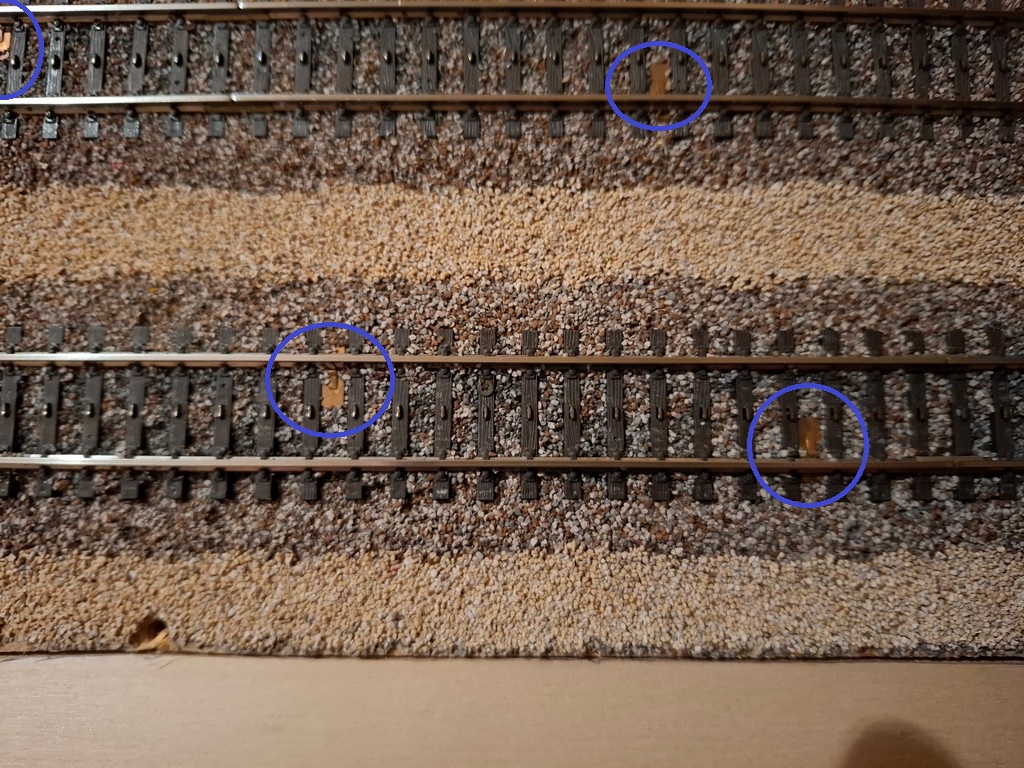

Die bekabeling zit netjes aangesloten op de rails Frank, door de ballast vallen die helemaal niet op  :thumbup: :thumbup:
Ik doe de massa-aansluitingen op dezelfde manier. Ik gebruik de massa-aansluiting 7500 van Märklin waar ik het dikke deel van afknip en zo blijft er een dunne platte koperstrip over die ik tussen de rail schuif. Het koper laat zich dan makkelijk solderen. Is wel een relatief dure oplossing want zo'n massa-aansluiting van Märklin is niet goedkoop. en je hebt er op een baan als de mijne meer dan 1000 nodig.
Veel succes en plezier nog met de baan Frank
Luc
Citaat van: h0_miessie op zaterdag 04 januari 2025, 06:32:46Vergeet je niet om de rails recht te maken onderaan waar hij ietsjes verbogen is ?
Zeker niet Michel! Ik had dat uiteraard ook al gezien.
Eerst zorgen dat de onderbouw lekker stevig is en de verbreding ervan naar mijn zin is.
De volgende stappen zijn me bezig houden met aanpassingen in de wisselstraat en dan verder met de rest van de aankleding.
 @citaat  @citaat  en  @citaat
Peter en Luc: die vallen inderdaad nauwelijks op. Ik had het nog niet zo gezien, maar het is wel een handig idee om dit zo te doen.

En verder!

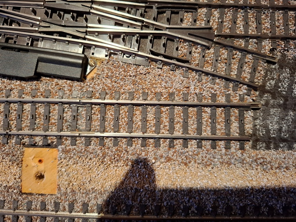

28. De uitbreidingen zitten er inmiddels op. Van de onderkant ....
29. .... en van de bovenkant.
30. En ter hoogte van de wisselstraat.
31. Misschien was het al opgevallen in de foto's hiervoor, maar ik heb eerder al was stukjes spoor verwijderd. Het Engels wissel wat hier zat vervang ik door een normaal wissel.
32. In totaal is het Engels wissel verwijderd en twee stukken rails. Na goed schoonmaken wordt dit uiteraard weer voorzien van rails en ballast.

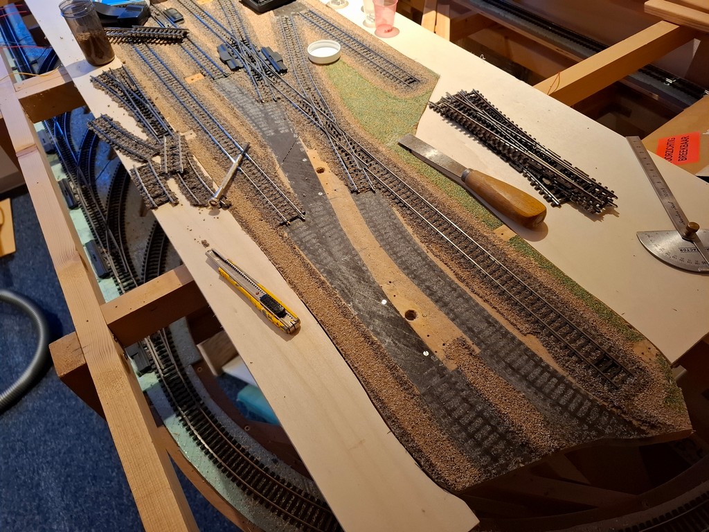

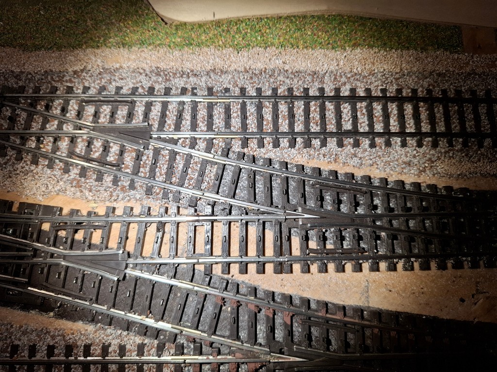

Nu het frame verstevigd en uitgebreid is, kan ik verder met de geplande wijzigingen in de wisselstraat.

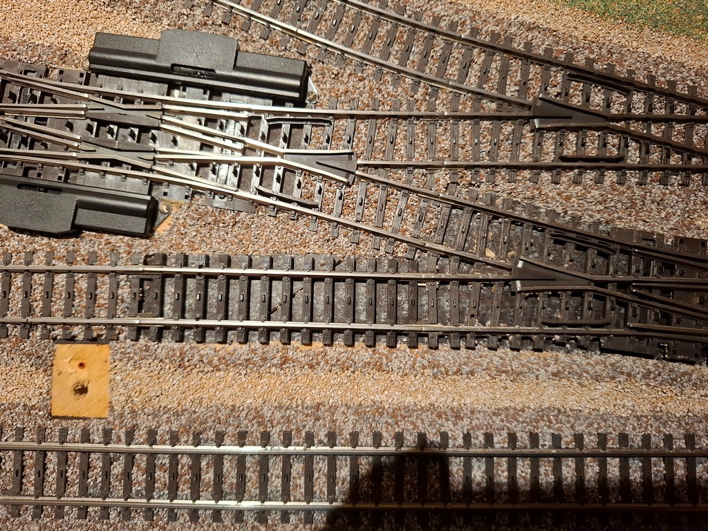

33. Waar ik al rekening mee gehouden had, is dat de geometrie van het K-rail Engels wissel niet helemaal goed is, als je die combineert met de normale slanke wissels.
Je houdt een gat over van zo'n 2,5 a 3 mm. Dat is lang geleden al uitgebreid besproken in een uitgebreid draadje van Eric-Paul. En ook bij mij klopt die constatering nog steeds....
34. Dus ook dit stukje van 90 mm (de 2201) moet eruit en wordt te zijner tijd vervangen door een stukje van 92,5 mm (ongeveer).
35. Inmiddels zijn er twee wissels en een aantal stukken rails verwijderd. Zaak is nu de boel goed schoonmaken, nog verder ballast verwijderen waar nodig om wisselaandrijvingen te kunnen plaatsen.
Re: Rijshoven - Lingedrecht: nog meer aanpassingen in de wisselstraat (12-01-2025)
36. Het stuk rails van 90 mm (K-rail 2201) is eruit en vervangen door eentje ca 93 mm.
37. En zoals meester Preiser dit stuk dan ziet. Zoals je ziet ligt het niet 100% recht, maar hiermee kan ik zeker leven.
38. Verder aan de andere kant van het Engels wissel. Ook hier hetzelfde probleem, want een gat van ca 3 mm. En dat is te kort om een fatsoenlijk stukje rails te kunnen plaatsen.

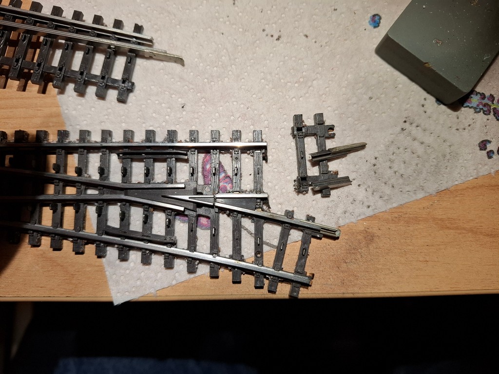

39. Dus met een dremel het wissel onder handen genomen en er ca 16 mm vanaf gehaald.
40. ... evenals een stukje rechte rail, waarvan ca 20 mm. als donatie gebruikt werd om het grotere gat op te vullen. Het is nog niet klaar, want dit stukje rails moet nog voorzien worden van railverbinders en een stukje draad voor de stroomtoevoer zodat deze er definitief tussen geplaatst kan worden.

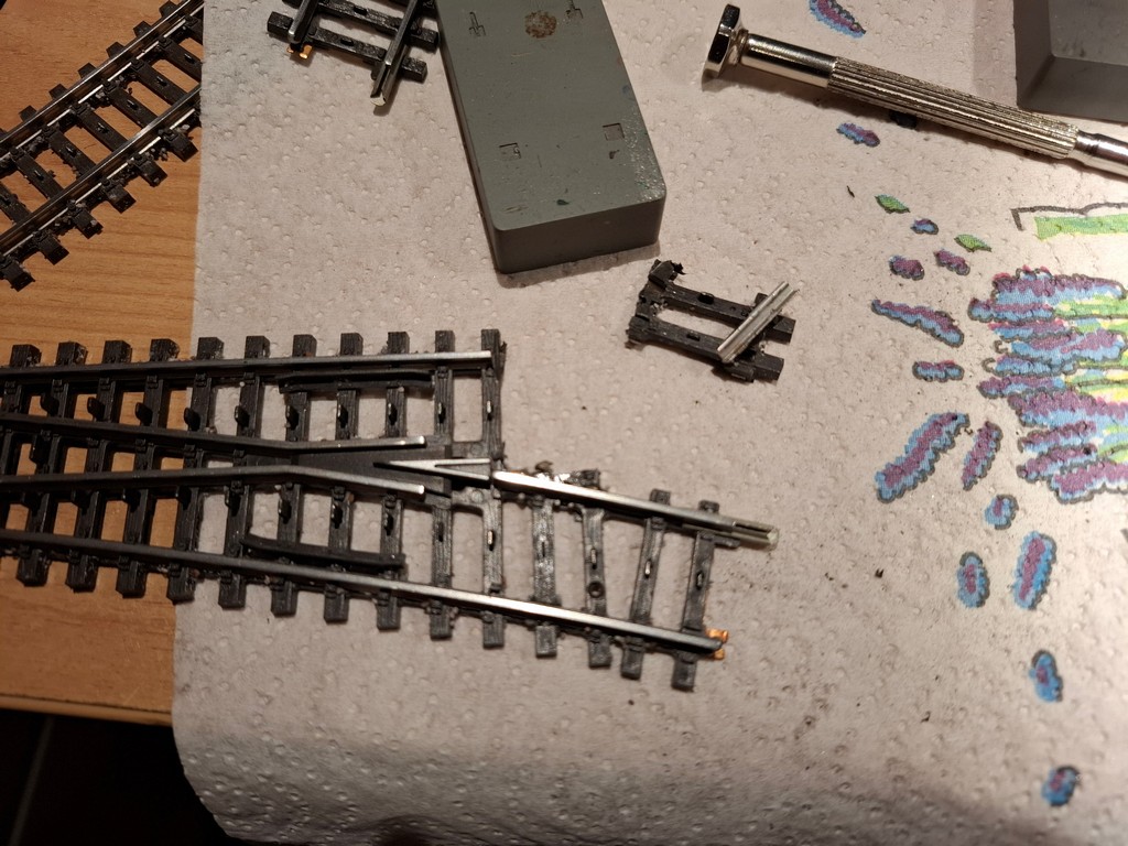

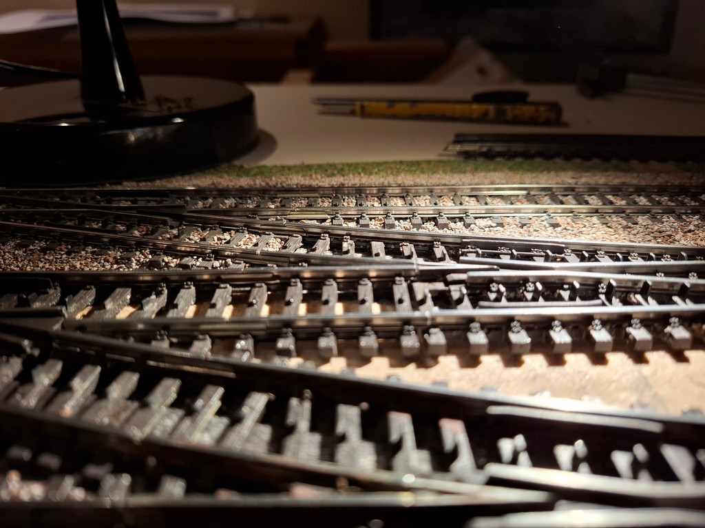

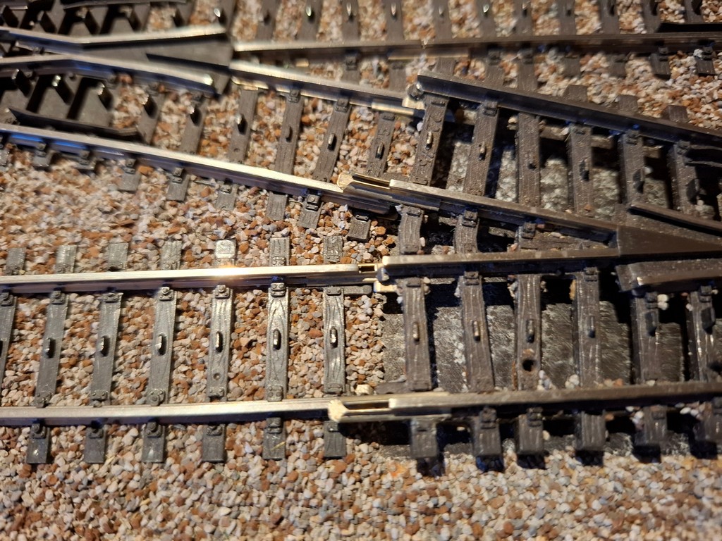

En toen struikelde ik tegen een probleem aan. Hetzelfde probleem als ook door Menno (Madmenno) in zijn draadje over het maken van een kruiswissel al benoemd werd. Namelijk:
41. De rails van het wissel is na de aftakking onderling doorverbonden, wel zodanig dat de railstaven aan weerszijden elektrisch gescheiden zijn.
In de foto zichtbaar gemaakt met gele en rode verbindingen. In de betreffende bielsen loopt een metalen strip, die vastzit aan de rails middels een puntlas. Dit zit stevig vast en zorgt nu bij mij ervoor dat een railverbinder bij de onderste rode cirkel niet ver genoeg doorgeschoven kan worden om genoeg grip te krijgen en het stukje rails van 20 mm vast te houden. Dat wordt dus nog even een tekentafelmomentje.
Misschien dat ik er voor kies om het resterende stuk tot aan het puntstuk ook eruit te halen en er dan een stukje rails van 37 mm tussen te zetten. Voordeel daarvan is dat ik dan een stukje rail van 45 mm (2202) of 41,3 mm (2293) kan kannibaliseren. Dat zal misschien steviger zijn dan de nu gekozen oplossing. Stof tot nadenken in ieder geval.
Re: Rijshoven - Lingedrecht: uitdaging in de wisselstraat (15-01-2025)
Het tussenstukje met 3 bielzen lijkt aan de linkerkant ook niet helemaal lekker te passen.
En de meeste linkse biels van de 3 lijkt onderaan klem te liggen tegen de biels van het aftakkende spoor, ook niet helemaal lekker passend.
Misschien een stukje van die biels afhalen, misschien heb je dan net wat meer ruimte om het passend te maken.
Hoewel ik dat ook niet helemaal als oplossing zie, misschien toch maar een ander rail en dan de wissel deels inkorten.
Suc6 met rommelen. O:-D

Citaat van: frenkievee op woensdag 15 januari 2025, 19:31:55dat een railverbinder bij de onderste rode cirkel niet ver genoeg doorgeschoven kan worden om genoeg grip te krijgen
Is het een optie om die raillas te solderen? Dat zou mijn oplossing zijn.
Kun je die rode biels niet doorzagen en vervangen door een normale ?
Citaat van: Dirk-Jan op woensdag 15 januari 2025, 20:44:15Het tussenstukje met 3 bielzen lijkt aan de linkerkant ook niet helemaal lekker te passen.
Dat klopt: het stukje ligt hier ook los. Rechtsboven van dat stukje heb ik de twee bielsen rechts wel ingekort om het passend te krijgen.
En dat rommelen gaat wel lukken!
 @citaat  @citaat
Henk: aan K-rail rails is het lastig solderen heb ik me laten vertellen. En ik ben wat terughoudend daarmee, want ik zie het mezelf helemaal voor elkaar krijgen om de bielsen te laten smelten.....
Misschien wel. Eens zien wat ik ermee kan doen.
Citaat van: frenkievee op donderdag 16 januari 2025, 11:33:08Henk: aan K-rail rails is het lastig solderen heb ik me laten vertellen.
Met S39 RVS is het prima te doen. Puntje van een tandenstoker gebruiken om het aan te brengen. Soldeer er op. Eventueel schoonmaken met wasbenzine.

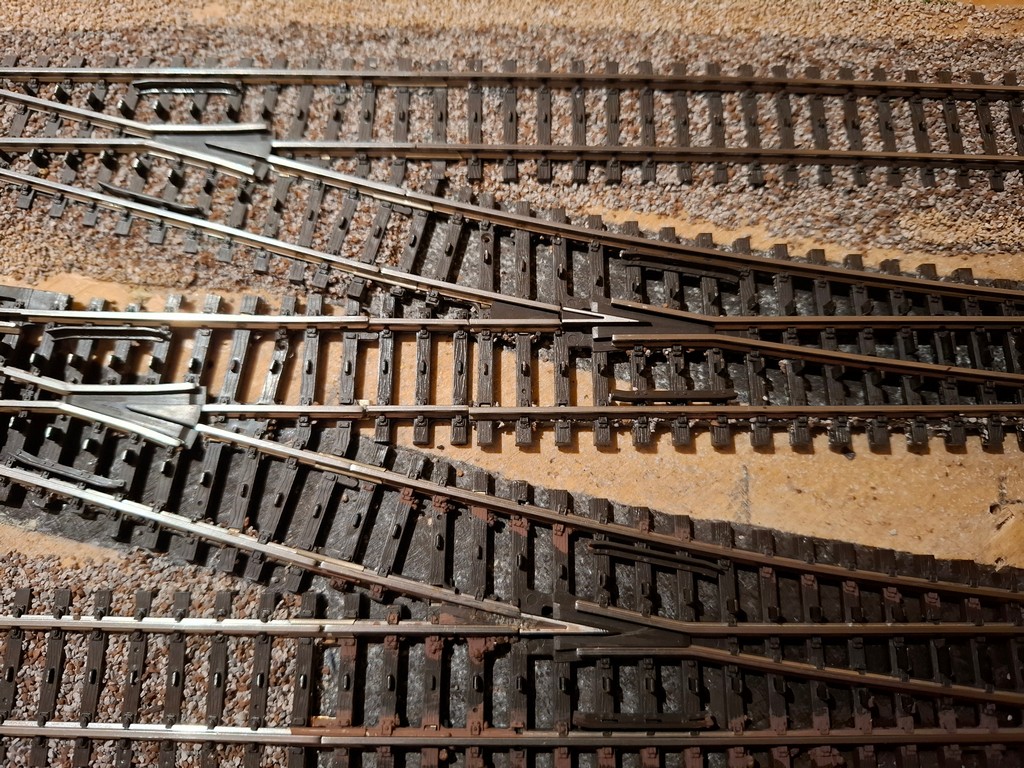

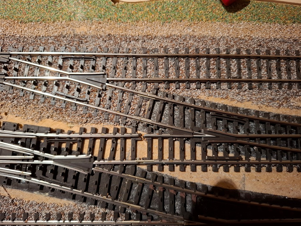

Vandaag na een best drukke dag toch me even lekker op zolder terug getrokken en verder met het stukje wisselstraat.
42. Toch besloten om nog een stukje van het wissel af te dremelen en wel tot aan het puntstuk.
43. Daarnaast een stukje van een 2202 (45 mm K-rail) afgehaald en aan één kant een viertal bielsen vakkundig korter gemaakt. Niet zo heel ingewikkeld: scherp mes en je bent er al bijna.
Het grote voordeel van dat stuk 2202 wat overblijft is dat deze aan één kant nog de originele aansluitingen heeft, dus zowel voor de puko's als de railverbinders.
44. Aansluiten aan het Engels wissel is dan uiteraard heel eenvoudig. Een en ander ligt hier nog wel los, maar een proefritje met een NS-rijtuig (de 4165) leverde zo 1-2-3 geen problemen op.
45. Van de zijkant ziet het er (ietwat onscherp) zo uit.

Ziet er netjes uit Frank  :thumbup:

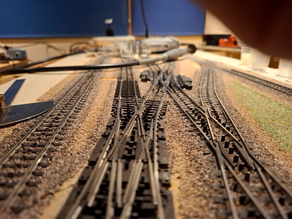

 @citaat wat ik niet begrijp Frank is dat ik deze problemen niet heb met mijn wisselstraten met slanke wissels in k-rails. Vreemd toch?
Luc
Re: Rijshoven - Lingedrecht: opgeloste uitdaging in de wisselstraat (16-01-2025)
Heb je alleen (gewone) wissels of ook Engelse wissels en/of kruisingen gebruikt?
Het gaat namelijk om de foute geometrie van het Engels wissel. Zoals ik al gezegd had: op het forum uitgebreid besproken in een uitgebreid draadje van Eric-Paul.
Met alleen gewone wissels heb ik ook geen probleem.
Ja, indien men het Engelse wissel had gemaakt als twee gewone wissels in één had je ook geen probleem gehad maar om één of andere bizarre reden hebben ze dat niet gedaan. Met dergelijke problemen als resultaat.
Andere fabrikanten hebben het wel goed of een andere oplossing gevonden. Alleen Märklin is het buitenbeentje.
 @citaat ik heb zowel engelse als gewone slanke wissels gebruikt.
