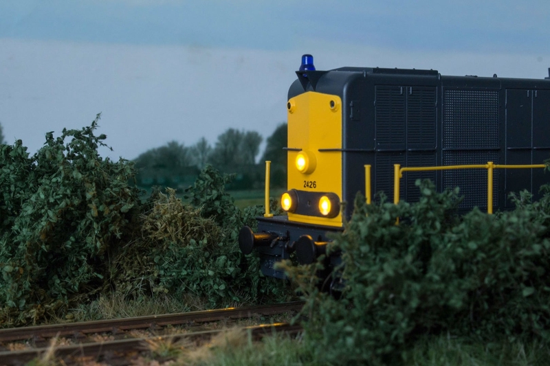

Sinds vorige week ben ik bezig met een nieuwe modulebaan. Na er lang aan gedacht te hebben besloot ik twee weken geleden om over te stappen naar 2rail. Het enige wat me tegen hield, was dat ik mijn materieel zou moeten verkopen. Met de gedachte dat ik later -wanneer ik alleen maar meer 3rail materieel heb- alsnog over zou willen stappen heb ik het gedaan. Voor mij geeft 2rail veel meer opties qua scenery. Zeker straatspoor, overwegen en overwoekerde sporen kunnen nu realistisch worden gemaakt.
Verder was ik ook niet tevreden over mijn goederenoverslag modulebaan. Ik vond het allemaal wat te standaard. De module welke voor de helft af was heb ik dan ook weer gestript, de baan met goederenoverslag bestaat dus niet meer en er zal niet meer aan gewerkt worden. Soestdijk daar ga ik absoluut gewoon mee verder.
Dan nu het nieuwe idee. Ik ga naast Soestdijk aan een nieuwe uitvoering van een goederen baan werken. Dit zal een hoofdtraject op de voorgrond hebben, met een aftakking naar een raccordement. Vanaf dat raccordement gaat er een spoor naar een bedrijf met een spooraansluiting. Dit zal ervoor zorgen dat ik behoorlijk wat kan rangeren. Zo kun je een buurtgoederentrein hier splitsen, en de wagons naar het bedrijf met een spooraansluiting brengen. Ook kan er vanaf een losweg en -perron een trein worden beladen of gelost. Verder kan ik met het overige materieel over de hoofdbaan rijden. Het tijdperk wordt jaren '80 en '90. Het enige wat ik zal hoeven doen om tussen deze 10 jaar te switchen, is het materieel en de auto's omruilen. Het plan:
Je ziet dat er geen wissels naar het buitenste hoofdspoor gaan. Die liggen namelijk buiten de zichtbare modules gelijk na de overweg. Verder zal het hoofdspoor langs de rand nog iets meer in een hele lichte boog komen te liggen. Het rode vierkant wordt een oud overwegwachters huisje. Daarboven zal een terrein waar de grond wordt gesaneerd komen. Dit loopt over in een bosgebied. Ter hoogte van het blauwe vierkant komt een transformatorhuisje.
Rechts in de hoek komt een halfreliëf loods, naar inspiratie van deze foto: klik.
Een inspiratiefoto voor de losweg: klik.

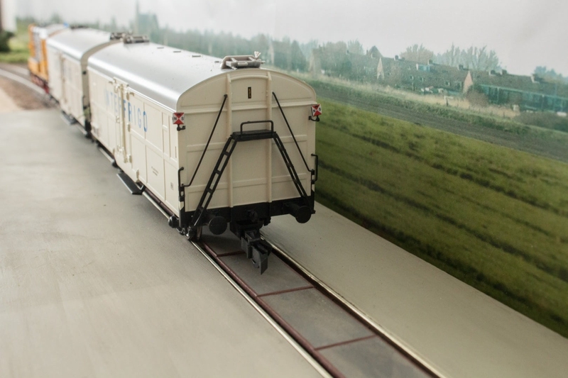

Ik rijd met een Roco Multimaus en gebruik Peco code 75 rails. Het bedieningsspoor naar de loods is al gelegd en voorzien van ballast e.d. Mijn bedoeling van dit spoor, is dat het een tunnel van groen wordt. Het lage groen heb ik nu gemaakt, kleine en grotere bomen komen nog. Wat foto's met nieuw materieel op dit stuk, let ook op de betonpaaltjes (gemaakt uit styreen):
De loods waarvan de vloer is gemaakt. Deze moet nog wel worden geweatherd, net zoals het materieel overigens:
Op deze plek zit onder het spoor een magneet, zodat ik hier kan ontkoppelen met Kadee koppelingen:

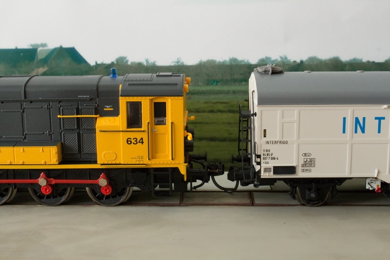

Dat ziet er meer dan GE WEL DIG uit :thumbup: :thumbup: Mijn complimenten :thumbup: :thumbup: en GZD.

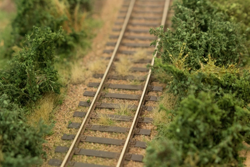

Schitterend :important: Zowel de baan/scenery als de foto's.

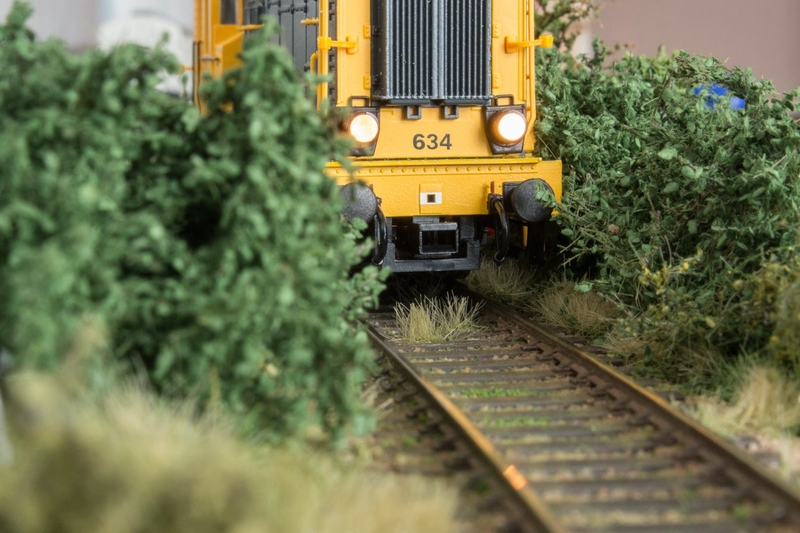

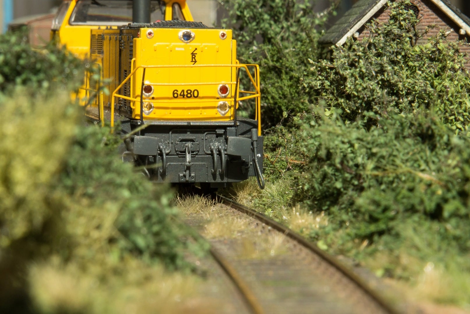

Worden de over 't spoor hangende struikentakken niet "gegrepen" door de koppelstangen van de Dieselloc?

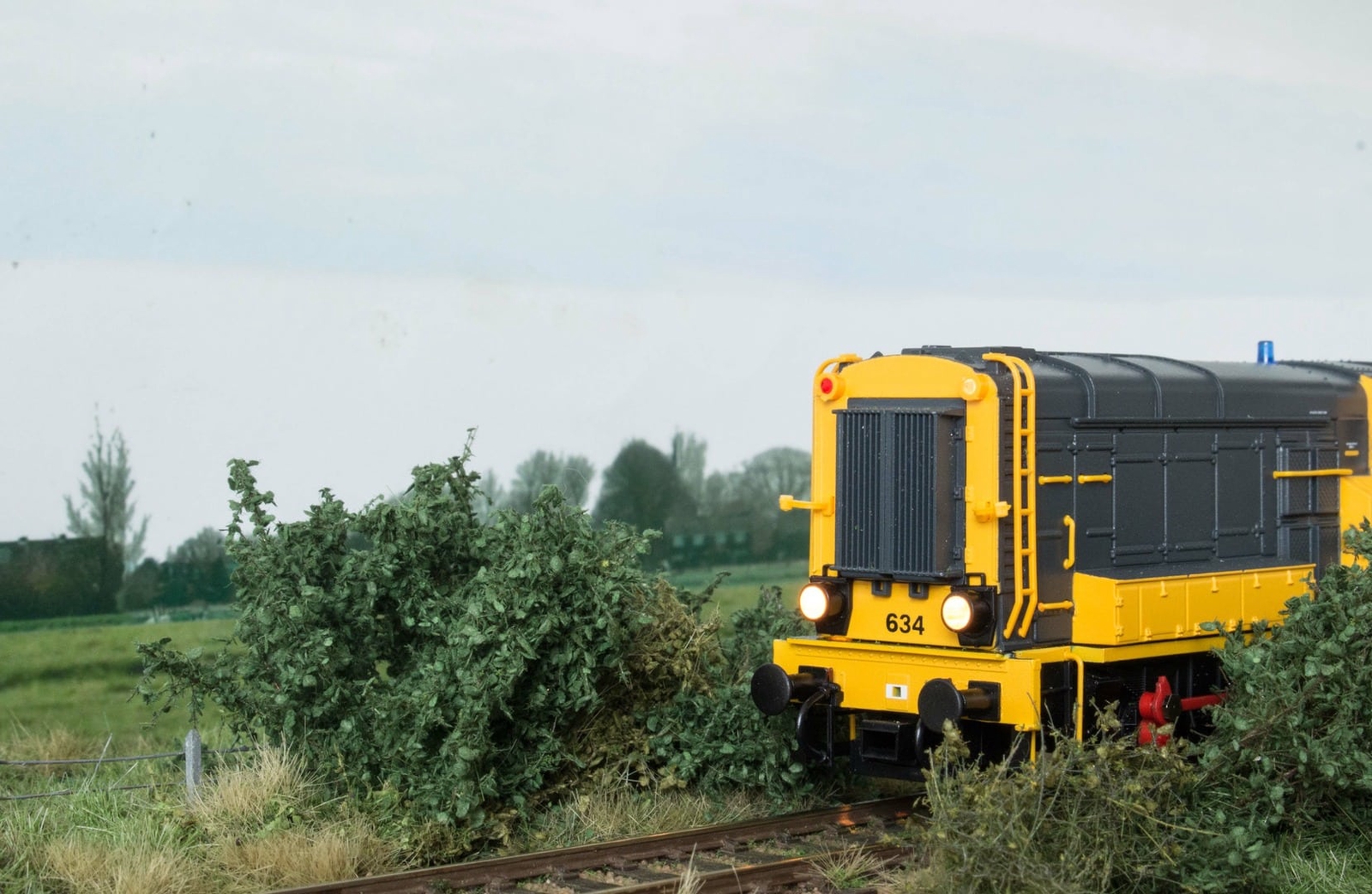

K dacht even dat het echt was. Niet van echt te onderscheiden. Komt die artitec loods er weer bij te staan? En ga je weer een 2400 vies maken net als de 2433?

Toen ik ze iemand liet zien dat hij dat het echte foto's waren en geen modellen.

Bedankt voor jullie leuke reactie's :thumbup:.
@nobody: De treinen duwen de takken netjes aan de kant, dus dat is geen probleem :thumbup:.
@marklintim: Eigenlijk al het oude '80 en '90 dieselmaterieel van NS, moet er alleen nog veel van terug kopen. Het materieel wordt allemaal geweatherd. De Artitec loods komt niet meer terug.

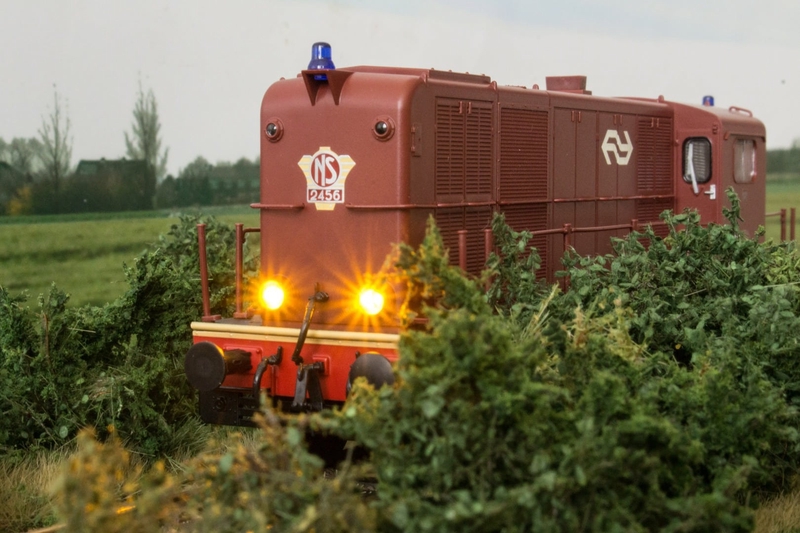

Inmiddels is er weer wat om te laten zien. Ik ben bezig geweest met de tweede modulebak van de baan. Zo zijn er twee sporen gelegd en voorzien van ballast. De scenery eromheen ben ik nu mee bezig. Ook is de eerste elektrische wissel aangesloten, dit was even lastig, maar inmiddels werkt het naar behoren :thumbup:.
Ik heb besloten het laad- en losperron weg te laten. Het spoortje wat ervoor zou komen is nu doorgetrokken. Dan de foto's:

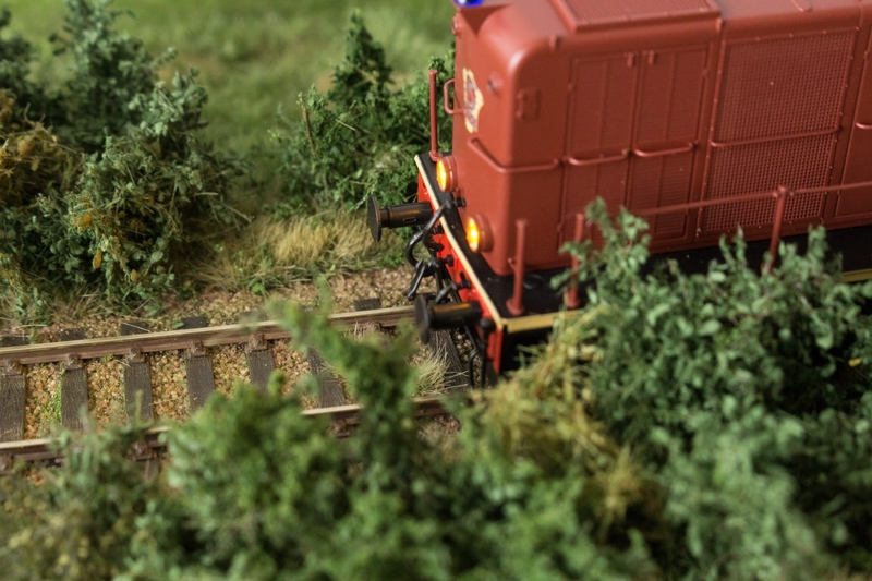

De Artitec stootjukken zijn aangepast. Verder heb ik de struiken met Sisaltouw gemaakt. Ze staan nog los, ik wil er eerst nog wat varianten van maken met ander strooisel, dan kan ik later beslissen of die beter zijn dan deze en ze vervangen.
De auto zal ooit nog wel een nummerbord met kloppende cijfercombinatie krijgen ;):
Bij het voorste stootjuk is te zien dat ik de bielzen heb aangepast, zoals ze vaak te zien zijn bij een stootjuk:
Langs het spoor op de groenstrook zal een bosrand komen. Hier moet ik dus nog vele bomen voor gaan maken, waar ik maar eens aan moet beginnen...:
De Peco wissel heb ik aangepast, enkele bielzen zijn vervangen om de wissel Nederlands te maken, en met wisselsteller:

@m-re: Bedoel je de kleine struikjes tussen het spoor nabij het stootjuk? Die zijn eigenbouw. Gemaakt van grasvezels en turf.
@degeluidsman: Dat is balen ja, voor mij één van de redenen geweest om over te stappen.
Afgelopen weken zo nu en dan aan de halfreliëf loods gewerkt. De bedoeling was om een saaie loods te maken met als inspiratiebron deze foto: klik. Inmiddels is het pand op één regenpijp na af. De foto's:
Bij de bediening van een bedrijf hoort natuurlijk ook een voor problemen zorgend hek. Vaker dan wellicht wordt gedacht zijn hier sleutels van kwijt, of wordt het hek omver gereden doordat bijvoorbeeld werd verwacht dat het open stond. Ik heb het uit styreen, koper en ijzerdraad gemaakt. Het kan worden geopend en gesloten:
Bij de loods is eenzelfde bord als bij Electrolux in Alphen aan den Rijn geplaatst. Hierop staat dat het NS-personeel zich moet melden:
Dan nog wat foto's van het spoor tussen het groen:
Als laatste ook eens wat bewegende beelden, klik hier of op de onderstaande foto voor het filmpje:
Groet, Myron
