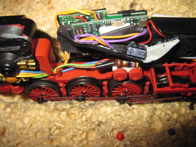

Echter toen ik de kap er af had zag ik iets wat mij zeer verraste: er zit een elco (condensator) in gemonteerd, nu heb ik een aantal loks met de nieuwere Märklin decoder, maar ik heb er nog nooit één gezien met een elco...
Dus heb ik nu een nog wat dringender vraagje aan diegenen die beter bij Märklin zijn ingevoerd als ik: is deze gemonteerde elco een fabriekslevering?
Ik wil nog niet gaan zoeken naar waar de elco op zit aangesloten, eerst zou ik graag antwoord hebben op de twee nu bij mij levende vragen:
is de elco een fabriekslevering?

Re: Märklin BR 85, 37097, afwijkende uitvoering?
« Reactie #1 Gepost op: zondag 11 januari 2015, 22:44:38 »
Hoi Anne,
de elko is onderdeel van de anti-alzheimer schakeling,
de impedantie is nog steeds 8 ohm,
maar ze zetten tegenwoordig vaak (niet altijd) een weerstand van 47 ohm in serie.
« Reactie #3 Gepost op: zondag 11 januari 2015, 23:34:02 »
Beste Anne,
Die elko heeft niks met de rij- of geluids eigenschappen te maken.
Deze zit gewoon achter de gelijkrichterbrug en zorgt ervoor dat de processor nog een beetje langer spanning krijgt, om korte spanningsonderbrekingen te overbruggen.
Deze is overigens van fabriekswege ingebouwd.

Je zult begrijpen dat ik wat ben gaan twijfelen aan jouw statement dat de elco een fabriekslevering is....
Anne W
« Reactie #15 Gepost op: donderdag 15 januari 2015, 11:44:05 »
De elco zit met de "plus" aangesloten op de oranje draad van de achterste lamp en met de "min" op een soldeereilandje waar vandaan een koperbaantje loopt naar de 3e pen van de 21 pens connector, zie foto (foto is van oude lok).
Beste Wim,
Kloppen deze aansluitingen met jouw idee hoe een alzheimerschakeling aangesloten moet zijn?, het komt mij een beetje vreemd over omdat de lamp natuurlijk geschakeld is, aan de andere kant, als de "schakelaar" in de gele draad van de lamp zit, dan maakt het niet meer uit.
Ik ben benieuwd, ook bij de MSG/Den Bosch zijn de meningen verdeeld: nooit gezien tegenover wel gezien.....
Alvast bedankt voor het meedenken, groet, Anne W

« Reactie #16 Gepost op: donderdag 15 januari 2015, 12:39:48 »
Hoi Anne,
ja, dit komt mij ook vreemd over...
Ik heb een originele anti-alzheimer en die bestaat uit een elko,
weerstand van 33 ohm en een diode.
Je kan de schakeling oa terugvinden op Stummi's...

Nog wat afwijkends: de draden van de luidspreker zijn rood en zwart, ik ben gewend bij Märklin dat ze allebei wit zijn.

« Reactie #20 Gepost op: vrijdag 16 januari 2015, 11:40:35 »
Beste Wim,
Hartelijk dank, maar het is voor mij niet te zien waar deze alzheimer schakeling op aangesloten zit.
Ik heb zonet de bevestiging van de leverancier gekregen dat de lok een originele fabriekslevering is, echter bij die bevestiging zat zoveel negatief commentaar over de Tams centrale dat mijn stekeltjes overeind zijn gekomen en ik eens wat foto's aan Märklin zal sturen met de vraag of dit een echte originele lok is.

...... maar het is voor mij niet te zien waar deze alzheimer schakeling op aangesloten zit.
Het staat er duidelijk bij: U+ en U-.
U+ is bij Marklin de oranje draad, de gemeenschappelijke retour van functies, pin 16.
U- is electronica min of massa. Bij Marklin is dat paars, pin 20. Niet te verwarren met railmassa (bruin).

Ik snap ergens niet wat die condensator doet, als ie aangesloten zit op je oranjedraad.
Als ie werkelijk voor Altzheimer toestanden moet werken sluit je hem aan, met de plus op pin 16 en de min ervan op pin 20.
Dat is de plek volgens de Morop-norm voor een Speicher condensator, en deze plaats voor de condensator vond ik hier:
Klikje doen
Op jouw foto is wat je pin 3 noemt dus pin 20, en het soldeereiland van pin16 ligt er links van.
Zit je condensator daar niet tussen, zou ik eerst aan Märklin vragen wat hun medewerkers dan bedoelen met deze condensator.

Hij zit dus zoals Ben omschrijft, op pin 20 en op de oranje draad, nu valt me in de omschrijving van Ben wel het volgende op: de gemeenschappelijke retour van de functies, het woord retour doet mij geen beelden geven van positieve spanningen, maar hij noemt ook pen 16, dus uiteindelijk is hij wel aangesloten volgens de Morop norm.

Dank je, welke is nu pen 20 en welke pen 16, ik heb een idee, maar dat is een idee van een scheepswerktuigkundige....

Volgens de Betriebsanleitung (blz. 13) van de 21 MTC ESU Loksound, van april2012, is pin 15 AUX1 en pin 13 AUX3.
Kappa
« Reactie #44 Gepost op: zaterdag 17 januari 2015, 11:14:37 »
Anne,  Peter gaf toch die link naar onze Wiki, nou daar staat ook de info over de 21mtc.
Pen 11 is de blinde pen en zo kun je het, als techneut toch wel verder zelf uitvogelen? ;)
