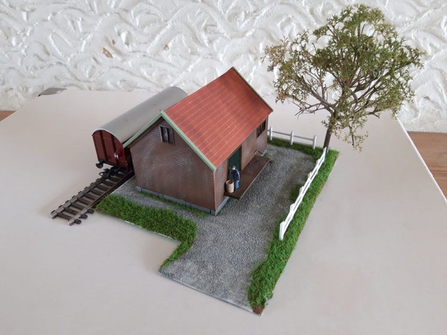

U vraagt.....
En met een paar Preisers erbij spreekt het al snel tot de verbeelding

Beeld zegt veel meer dan tekst!
Ik vind het puike heggen. Mooi gemaakt; je hebt echt groene vingers.
Plaatjes van het knutselproces zouden trouwens heel welkom zijn.

Ziet er zo op het eerste oog heel patent uit. Maar een heg zou ik het niet willen noemen. Nou ja, er zijn mensen die iets dermate laten verwilderen dat het er zo uit zou kunnen zien. Maar als dichtbegroeide berm, slootkant, bosrand helemaal uit de kunst. In de hedendaagse moderne wereld kom je dat helaas niet zo vaak meer tegen. Maar enkele decennia terug nog volop, braamstruiken en zelfs frambozen groeiden zo in het wild langs de weg. Emmers vol heb ik geplukt in mijn jeugd, en lekker!
