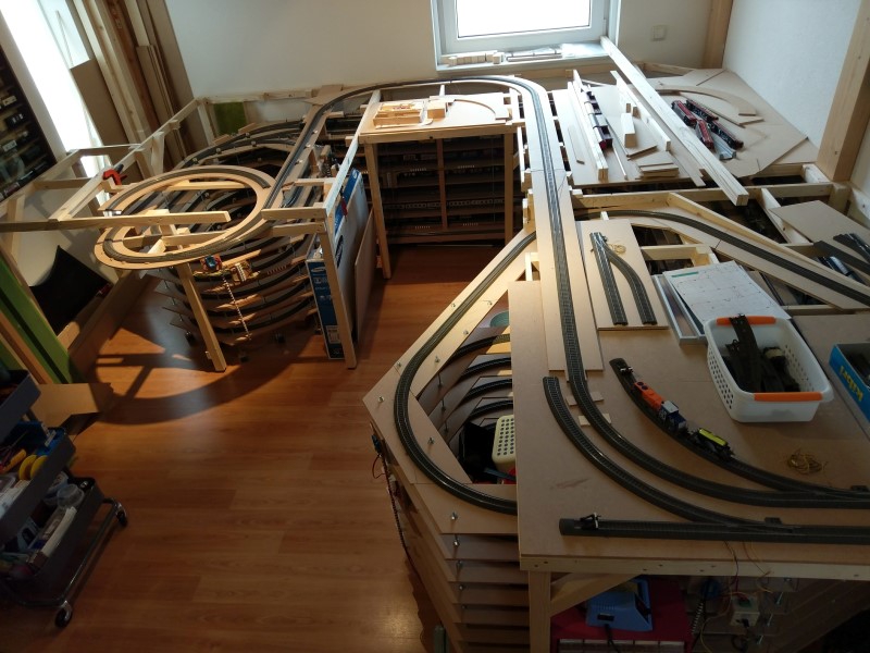

Alweer 'n tijdje geleden sinds mijn laatste update, maar niet stil gezeten.
Ofschoon.... het was natuurlijk wel vakantie ;-)
Maar goed; inmiddels ben ik begonnen met het frame voor de bovenbouw.
Gestaag opbouwen, goed meten, nog 'n keer meten voordat de zaag in het hout gaat.
Hieronder 'n paar foto's. De enerlaatste foto is zoals het er nu bij staat.
Correctie: er is ondertussen al weer wat meer gebouwd ;-)
Aan de voorkant van de rechterpoot van de U:
Aan de achterkant van de rechterpoot van de U:
De totale rechterzijde van de U:
De oprit vanuit het schaduwstation. Deze ligt nog niet vast.

« Reactie #110 Gepost op: maandag 11 september 2017, 21:50:27 »
-Rolf:
Ziet er weer een strakke constructie uit,  :thumbup:

Maar ik kom nu bij het gedeelte waarbij ik bij de bouw van het frame rekening zal moeten gaan houden met de inrit van het schaduwstation.
Ik heb twee opties hoe dit te bouwen.
Optie 1: Een zeer steile afrit waarbij ongeveer 12 cm hoogte in 90 cm lengte overbrugt moet worden.
Let wel: mijn schaduwstation is 1-richtingsverkeer, dus dit zal nooit als oprit hoeven te dienen.
Nadeel: Steil
Voordeel: Makkelijk te construeren
Optie 2: Een klimspiraal die qua houtconstructie best een uitdaging zal zijn ;-)
Nadeel: complex te bouwen
Voordeel: - Gelijdelijke daling
              - Afrit heeft lengte van volledig blok
Waarvoor zouden jullie kiezen ?
« Laatst bewerkt op: zaterdag 30 september 2017, 13:37:17 door Treinofiel »

« Reactie #118 Gepost op: zaterdag 30 september 2017, 13:26:23 »
Bij optie 1 ga je veel te steil naar beneden, nadeel is dat je koppelingen in elkaar drukken en in bochten de buffers achter elkaar blijven haken.
Dus ik zou voor optie 2 gaan  :)

« Reactie #119 Gepost op: zaterdag 30 september 2017, 13:42:05 »
Hi Rolf,
strak bouwwerk!
Voor de inrit zou ik ook gaan voor optie 2. Heb geen ervaring met steile trajecten in de modelspoordelarij, maar de nadelen die Peter schetst geven wel beeld van mogelijke hobbels op de rails.
Het bouwwerk van de spiraal in optie 2 zal wellicht minder eenvoudig zijn. Ik voorzie op termijn ook dergelijke enkelsporige spiralen. Ik kijk alvast graag met je mee.
Succes!
Grtz, Arjan

Hi Rolf,
Wat is precies de raillengte en het hellingspercentage van optie 1 en van 2 ?
Treinofiel
  • what else?
Re: Baan Rolf
« Reactie #121 Gepost op: zaterdag 30 september 2017, 13:59:27 »
Bedankt voor de reacties mannen!
Goeie tip Peter van die koppelingen en buffers!  Daar had ik nog ff niet aan gedacht,  maar natuurlijk een niet onbelangrijk aspect.
@Harald: Hellingpercentage van optie 1 zal +10% zijn.
Bij optie 2 zal dat tussen de 4% en 5% liggen.

Re: Baan Rolf
« Reactie #122 Gepost op: zaterdag 30 september 2017, 14:23:54 »
Ehhh....... complete onzin.  ;) Ook op een 3% helling drukken de koppelingen ineen. Een sleep wagons heeft een behoorlijk gewicht.
Maar zo'n steile daling heeft een ander probleem: de overgang van steil naar vlak. Daar zal je aandacht aan moeten besteden.
Bron: BNLS

« Reactie #123 Gepost op: zaterdag 30 september 2017, 15:44:14 »
Hi Rolf,
Bij korte treinen zal 3% waarschijnlijk wel gaan maar zelf zou ik niet boven de 2% uit willen komen.
(Worden bij mij wat langere stammen)
Zoals Ben aangeeft moet de rails ook wel goed liggen.

Sinds 'n week probeer ik dagelijks een overzichtsfoto te maken om over 'n tijdje een time-elapse video te kunnen maken.
De status van eergisteren:
Momenteel druk met de inrit van het schaduwstation, dat vanuit beide rijrichtingen ingereden kan worden. Oorsponkelijk stond inrijden maar vanuit 1 rijrichting gepland.
Tijdens de bouw van het frame van de bovenbaan, ben ik ook mijn (WinTrack) plan aan het passen cq. verbeteren.
De laatste status van het station in WinTrack.
Tov het vorig gepubliceerde plaatje zijn de ingangen zowel links als rechts aangepast, met als voordeel dat 'n aantal sporen iets langer zijn geworden. Het concept van een perron in het midden heb ik los gelaten.
