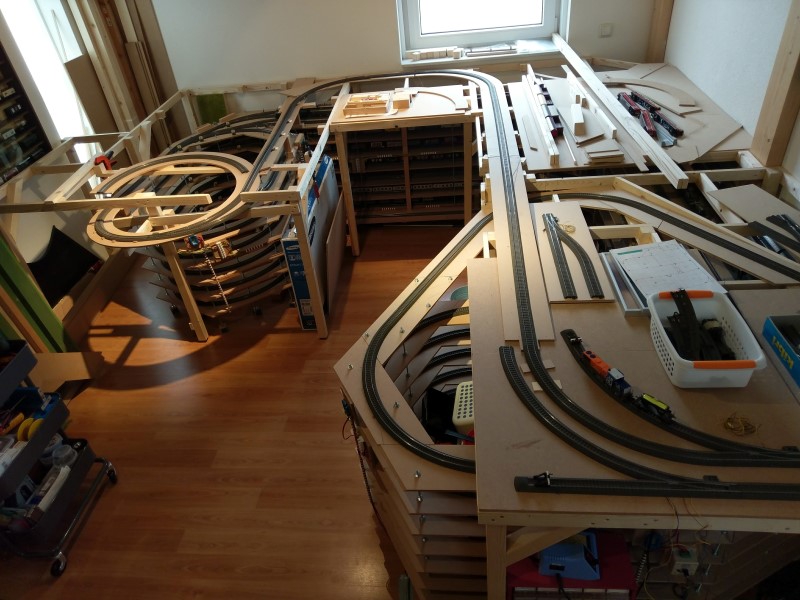

Alweer 'n tijdje geleden sinds mijn laatste update, maar niet stil gezeten.
Ofschoon.... het was natuurlijk wel vakantie ;-)
Maar goed; inmiddels ben ik begonnen met het frame voor de bovenbouw.
Gestaag opbouwen, goed meten, nog 'n keer meten voordat de zaag in het hout gaat.
Hieronder 'n paar foto's. De enerlaatste foto is zoals het er nu bij staat.
Correctie: er is ondertussen al weer wat meer gebouwd ;-)
Aan de voorkant van de rechterpoot van de U:
Aan de achterkant van de rechterpoot van de U:
De totale rechterzijde van de U:
De oprit vanuit het schaduwstation. Deze ligt nog niet vast.

Voordat ik verder ga met berichtgeving over mijn baanbouw, eerst nog ff een foto uit de oude doos ;-)
Hoe het ooit begon.....
Mijn pa en ik (5 jaar oud) in 1970 :-)
Alles (excl. de M-rails) wat op deze foto te zien is, heb ik nog in mijn bezit; zelfs de 2 houten platen waar dit baantje op ligt.
Helaas zal ik die niet meer kunnen hergebruiken in mijn nieuwe baan.

« Reactie #117 Gepost op: zaterdag 30 september 2017, 13:19:25 »
Zo maar nu weer terug naar het nu ;-)
Eerst ff een update van hoe het er momenteel bij staat.
Maar ik kom nu bij het gedeelte waarbij ik bij de bouw van het frame rekening zal moeten gaan houden met de inrit van het schaduwstation.
Ik heb twee opties hoe dit te bouwen.
Optie 1: Een zeer steile afrit waarbij ongeveer 12 cm hoogte in 90 cm lengte overbrugt moet worden.
Let wel: mijn schaduwstation is 1-richtingsverkeer, dus dit zal nooit als oprit hoeven te dienen.
Nadeel: Steil
Voordeel: Makkelijk te construeren
Optie 2: Een klimspiraal die qua houtconstructie best een uitdaging zal zijn ;-)
Nadeel: complex te bouwen
Voordeel: - Gelijdelijke daling
              - Afrit heeft lengte van volledig blok
Waarvoor zouden jullie kiezen ?
« Laatst bewerkt op: zaterdag 30 september 2017, 13:37:17 door Treinofiel »
M.vr.gr.,
Rolf.
Volg de bouw van mijn baan.
Märklin H0, C-Rails, ECoS II, HSI-88n, Koploper
Re: Baan Rolf
« Reactie #118 Gepost op: zaterdag 30 september 2017, 13:26:23 »
Bij optie 1 ga je veel te steil naar beneden, nadeel is dat je koppelingen in elkaar drukken en in bochten de buffers achter elkaar blijven haken.
Dus ik zou voor optie 2 gaan  :)
ArjanBosman
  • Lid sinds: 2017
    • Alpenbahn Alpenhaüser
Re: Baan Rolf
« Reactie #119 Gepost op: zaterdag 30 september 2017, 13:42:05 »
Hi Rolf,
strak bouwwerk!
Voor de inrit zou ik ook gaan voor optie 2. Heb geen ervaring met steile trajecten in de modelspoordelarij, maar de nadelen die Peter schetst geven wel beeld van mogelijke hobbels op de rails.
Het bouwwerk van de spiraal in optie 2 zal wellicht minder eenvoudig zijn. Ik voorzie op termijn ook dergelijke enkelsporige spiralen. Ik kijk alvast graag met je mee.
Succes!
Grtz, Arjan
Alpenbahn Alpenhaüser  |  Bouw van een modelspoorbaan volgens Zwitsers voorbeeld | Alpenbahn Feldhaüser | C-rail | CS3 | Traincontroller Gold | Epoche III, IV en V
Haradigi
Re: Baan Rolf
« Reactie #120 Gepost op: zaterdag 30 september 2017, 13:52:09 »
Hi Rolf,
Wat is precies de raillengte en het hellingspercentage van optie 1 en van 2 ?
Treinofiel
  • what else?
Re: Baan Rolf
« Reactie #121 Gepost op: zaterdag 30 september 2017, 13:59:27 »
Bedankt voor de reacties mannen!
Goeie tip Peter van die koppelingen en buffers!  Daar had ik nog ff niet aan gedacht,  maar natuurlijk een niet onbelangrijk aspect.
@Harald: Hellingpercentage van optie 1 zal +10% zijn.
Bij optie 2 zal dat tussen de 4% en 5% liggen.

« Reactie #122 Gepost op: zaterdag 30 september 2017, 14:23:54 »
Ehhh....... complete onzin.  ;) Ook op een 3% helling drukken de koppelingen ineen. Een sleep wagons heeft een behoorlijk gewicht.
Maar zo'n steile daling heeft een ander probleem: de overgang van steil naar vlak. Daar zal je aandacht aan moeten besteden.

« Reactie #123 Gepost op: zaterdag 30 september 2017, 15:44:14 »
Hi Rolf,
Bij korte treinen zal 3% waarschijnlijk wel gaan maar zelf zou ik niet boven de 2% uit willen komen.
(Worden bij mij wat langere stammen)
Zoals Ben aangeeft moet de rails ook wel goed liggen.

Sinds 'n week probeer ik dagelijks een overzichtsfoto te maken om over 'n tijdje een time-elapse video te kunnen maken.
De status van eergisteren:
Momenteel druk met de inrit van het schaduwstation, dat vanuit beide rijrichtingen ingereden kan worden. Oorsponkelijk stond inrijden maar vanuit 1 rijrichting gepland.

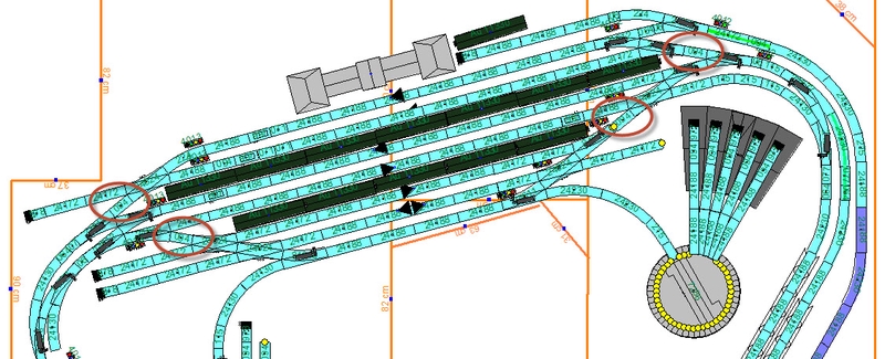

Tijdens de bouw van het frame van de bovenbaan, ben ik ook mijn (WinTrack) plan aan het passen cq. verbeteren.
De laatste status van het station in WinTrack.
Tov het vorig gepubliceerde plaatje zijn de ingangen zowel links als rechts aangepast, met als voordeel dat 'n aantal sporen iets langer zijn geworden. Het concept van een perron in het midden heb ik los gelaten.
Maar nu heb ik 'n aantal vragen over de perronbreedte:
- Wat is een mooie/realistische perronbreedte ?
- Welk tussenstukje C-rails zou ik daarvoor moeten gebruiken? 24064, 24071, 24077 of 24094. Nu heb ik 24094 getekend (zie rode cirkels).
- Is er toevallig een overzicht van de "kant en klare" perrons die de leveranciers aanbieden? En hebben die dan allemaal dezelfde standaard breedte ??
M.vr.gr.,
Rolf.
PaT
  • Lid sinds: 2015
  • Hoe sneller, hoe mooier!
Re: Baan Rolf
« Reactie #133 Gepost op: maandag 23 oktober 2017, 09:26:20 »
Een realistische spoorperronbreedte wordt mede ingegeven door de hoeveelheid passagiers die hier doorgaans gebruik van maken. Als ik naar Rotterdam CS kijk gok ik dat de perrons een meter of 6 a 8 breed zijn. Van de week stond ik op Driebergen-Zeist en daar was het perron hooguit 2 meter breed. Zelfde voor Bunnik.
De vraag is dus, hoe veel Preisers gaan er met jouw trein reizen ;)
« Laatst bewerkt op: dinsdag 24 oktober 2017, 13:32:10 door PaT »

Re: Bouw modelbaan Rolf
« Reactie #134 Gepost op: maandag 23 oktober 2017, 21:30:31 »
@citaat Een realistische spoorbreedte wordt mede ingegeven door de hoeveelheid passagiers die hier doorgaans gebruik van maken.
Klinkt logisch, hoe meer Preisers des te breder de treinen :? Geintje, ik begrijp dat je perronbreedte bedoelt ipv spoorbreedte ;)
Perrons zijn diverse breedtes in de handel. Ik heb even op zolder opgemeten en heb 2 types die 55mm breed zijn en eentje van 48mm. Dat laatste is best smal lijkt me; de meeste zullen rond die 55mm liggen denk ik.
Ik zou haast zeggen zoek eerst een mooi perron uit en baseer daar indien mogelijk je railafstand op.
En natuurlijk even proefrijden met je breedste loc. Bij mij reed alles prima totdat de 3050 (oudere Zwitserse 6-asser) het station in kwam en het perron meenam. Dat is dus kennelijk een brede loc, of heeft in ieder geval de meest uitstekende draaistellen. Uiteindelijk heb ik dat 55mm perron aan de achterzijde versmald; stond gelukkig nog los.
En natuurlijk uitkijken bij bochten en wissels nabij het perron!
« Laatst bewerkt op: maandag 23 oktober 2017, 22:13:33 door Hanzi »

« Reactie #135 Gepost op: maandag 23 oktober 2017, 21:57:59 »
Dit was trouwens met M-rails met hart op hartafstand van 96,4mm. Het perron is met hout een mm of 9 verhoogd omdat anders de Preisers hun nek breken met in-/uitstappen (doen ze nu alsnog aan de versmalde achterzijde >:-D). Ook met de daken van de perrons moet je uitkijken dat ze niet te dicht bij het spoor staan, anders kan er zo maar een neergeklapte pantograaf blijven hangen.
Groetjes, Hans.
Hanzi
  • Online Online
  • BLIJ dat ik analoog RIJ
« Reactie #136 Gepost op: maandag 23 oktober 2017, 22:20:55 »
Resumerend komt het er volgens mij op neer dat je met een hartafstand van 100mm probleemloos een perron van 55mm kan plaatsen; hetgeen neerkomt op hartafstand rails min 45mm is breedte perron. Dan die past zelfs die "dikke 3050" er langs ;).
Groetjes, Hans.
