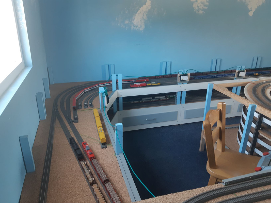

Hoi allemaal,
Af toe de afgelopen tijd wat aan de baan gedaan. Het 1e schaduwstation is nu klaar. Wissels werken. Detectie secties doen wat ze moeten doen. De helix heeft op de buitenring een stijgingspercentage van 2.1% en op de binnenring is dat 2,4%. Dat heeft een Lelystads forumlid even voor mij uitgerekend. Van het schaduwstation bestaat geen tekening. Ik heb het gelegd zoals het uitkwam. Hier en daar een beetje gesmokkeld.
Even een tijdelijke keerlus gemaakt. Let niet op het gekreun van de stomer. Die heeft wat onderhoud nodig.
Nu is het zaaks om het schaduwstation in Traincontroler te zetten en daarmee aan de slag te gaan. Zal ik wel een paar maandjes zoet mee zijn.
