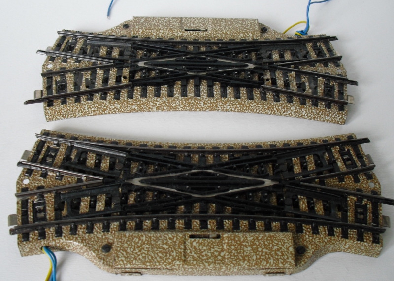

Deze had er toch echt ook in gepast (halve Engelse wissel in M-rail uitvoering):
foto uit http://forum.3rail.nl/index.php?topic=32234.0
Het forum heeft er ergens ook halve Engelse wissel staan in K-rail uitvoering, en wel hier:
http://forum.3rail.nl/index.php?topic=18095.msg298622#msg298622.
