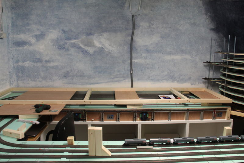

Het eerste wat we gedaan hebben is de muren "bewolkt". Een poster is leuk, maar met een creatieve partner is het toch net iets persoonlijker & leuker (imho)
Zo was het
En zo is het nu links
en rechts
Combinatie van bewolkt, onweerachtig, en mooi weer. Moet op een of andere manier ook mee in de scenery genomen worden, maar dat duurt nog wel een paar jaar :-)

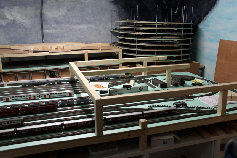

Als fundatie ben ik een aantal kasten ut Svenska gaan halen. Een balkje zagen tot daar aan toe, maar kasten maken zag ik mezelf niet doen, en met zulke paketten heb je al direct een redelijke basis en schapruimte (ook handig).
Dus vooral vijswerk, maar ging best wel snel.
Hierop moet nu het eerste nivo komen (75L - 75 cm hoog, Links) - ben ik mee bezig, foto's komen later.

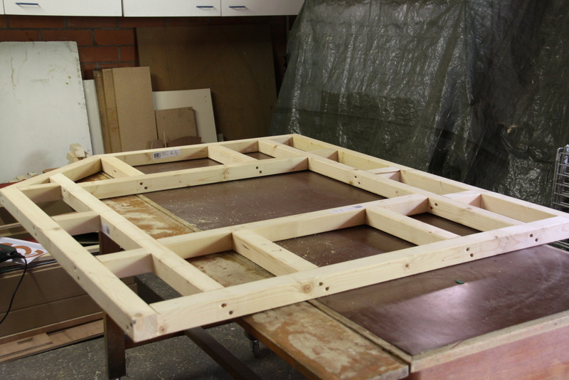

Om een idee te hebben van hoe ik het allemaal in elkaar moest zetten, ben ik, na ontelbare tekeningen, droodles, isometrische zichten, etc, 2 weken geleden met (gratis) Sketchup van G**gle beginnen werken. Handig daarbij is dat je balkjes e.d. kan maken, en die dan resizen, copy/pasten etc. Gaat best wel vlot, en heeft me na een eerste versie doen inzien dat de manier waarop ik wilde bouwen niet echt handig bleek (te veel hangende balken, te veel eerst in de hoogte gewerkt, vijzen op plaatsen waar ik normaliter niet meer aan kon etc).
Dus herbegonnen en het model gemaakt zoals het gebouwd zou worden (bottom-up, balk per balk, laag per laag), en op basis daarvan ben ik gisteren beginnen bouwen.
Dit geeft een beeld van wat het ooit moet worden (excl de helix).
En dit is waar ik nu ben (eerst op computer, dan in het echt - hoezo IT-achtergrond  :D)

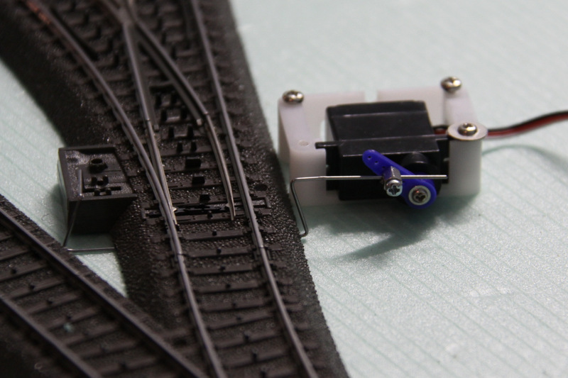

en 2/ ik wil in principe alle draden bovenop de baan leggen. Er komt 3 mm dempingsmateriaal, en daar wil ik baantjes/gootjes o.i.d. maken, en de draden door laten komen. Is misschien niet helemaal netjes, maar scheelt in kruipwerk onder de baan (nu verwaarloosbaar, maar over een paar jaar wellicht niet meer zo simpel). Op het zichtbare gedeelte komt er uiteraard ballast/scenery over.
Zo gaan ook de servos van de wissels op de baan komen en niet eronder, maar ik weet nog niet of dicht bij de wissel, of helemaal aan de zijkant (maar dat is voor later)

Vandaag aardig wat kunnen doen.
Wel een beetje in de knoop gereden toen ik ontdekte dat de EcosLinkTerminals eigenlijk ingebouwd moeten worden, maar uiteindelijk naar mijn gevoel toch aardig kwijt geraakt. Enig nadeel: ik kan er van boven niet meer en zal dus alsnog onder de baan moeten wil ik er zaken op aansluiten. Ik ga nog wel eerst de communicatie testen nu de voorste platen nog los liggen. Later is het aansluiten van een Detector dan louter het insteken van de stekker, wat an sich vrij eenvoudig is.
Zo ziet het er na vandaag uit. Volgende update gaat wat langer duren, want ik moet morgen weer aan de slag.

Citaat van: Hans B op dinsdag 29 juli 2014, 13:27:18
Voor het schaduwstation kan ik het begrijpen. Dat had ik ook namelijk. Maar voor het zichtbare deel dan zal ooit iets aanpassen c.q. herstellen zal dan moeilijk worden. Vooral als er ballast en scenery over zit. Dan kan je de boel afbreken als er een draadje vervangen moet worden. Ik zou daar goed over nadenken. Ik doe nu op mijn modulebaan alle bedrading van huisjes e.d. onder de baan maar zo dat ik met stekkertjes werk. Ik kan nu bijvoorbeeld de kolenkraan en de lokloods los halen zonder problemen en storingen oplossen.
Dat kan heel goed bij het schaduwstation. Voor het zichtbare deel zou ik ze met trekstangen naar de zijkanten doen. Dat werkt wel goed, wel goed smeren :)
Groet ronald.

Weekje verder - dus uiteraard wat vooruitgang geboekt.
Vooreest de ingangen voor de kabels van de bezetmelders gefreest, de bezetmelders die ik had geplaatst, en de ringleiding voor dit gedeelte in orde gemaakt. Alles gemeten alvorens de ECoS aan te sluiten, en voorlopig doet alles het nog  :P
Daarna alles verder aangesloten, en ook dempingsmateriaal gaan halen. Ik heb nu 3mm dik gekocht, terwijl ik op mijn testbaan 6 mm had. Dus had ik een goed excuus om alvast eens een treintje te laten rijden om het verschil te horen; zonder materiaal uiteraard veel luider dan met, maar tussen de 3mm en de 6mm nauwelijks hoorbaar verschil.
Volgende stap is nu het volledig in orde maken van het isolatiemateriaal, en dan kunnen we beginnen leggen.
Ook een begin gemaakt met de Koploper configuratie. Als je eenmaal een goed plan hebt, met daarop de wissels, de blokken en de bezetmelders met de juiste nummering is het makkelijker om dit in Koploper in te geven. Neemt niet weg dat het goed krijgen van de wisselstraten (in mijn geval van 1 naar 6 naar 10) heel wat combineer werk vraagt, en een foutje snel gemaakt is (gelukkig kan je daarvoor demo-rijden zonder de communicatie, maar een copy/paste functie had ook handig geweest).

Re: Grobbentals - Klimspiraal 2 verdiepen klaar
Langzaam maar gestaag vorderen de werken.
Eerst wou ik de spiraal maar tot op 1 nivo brengen (van 75 naar 100), om zo sneller terug te kunnen rijden. Maar omdat ik nu nog de ruimte heb (die ik kwijt ben als ik 75R neerzet), en dus het geheel nog makkelijk kan verzetten, heb ik besloten om eerst de volledige klimspiraal af te werken, en dan pas terug aan de baan zelf verder te doen.
Daar ben ik dan twee-derde mee klaar. Best imposant al (al zeg ik het zelf  :D). Er moeten nu nog 2 lagen bovenop om van 125 naar 140 te gaan, maar daarvoor moet ik eerst nog wat hout gaan halen, en moeren (er zitten er al een kleine 300 in, en nog niet genoeg :-))
Iets te laat ben ik er achter gekomen dat het aanbrengen van de bescherming op de staaldraad (in mijn geval flexibele doorzichtige luchtslang) ook in stukken over de staaldraad naar beneden geschoven kan worden, en dus niet doorgeknipt hoeft te worden.
Wat ik ook het "uitgesteld", zijn de diverse aansluitingen, omdat ik gemerkt heb dat er toch nog redelijk wat stof bij komt te kijken. Dus eerst afbouwen, dan alles proper maken, en daarna de aansluitingen.
Nu dus op naar het laatste verdiep, en ondertussen sparen voor de nodige bezetmelders :-), die ik volgende week van Leuven denk mee te brengen (als het budget tenminste niet naar andere leuke dingen gaat).
Hans
Hoeveel afstand zit er tussen de spiralen.
Lijkt mij nogal weinig zo op de foto te zien
of is het gezichtsbedrog.
Citaat van: Jorg op zondag 12 oktober 2014, 21:37:30
Hoeveel afstand zit er tussen de spiralen. Lijkt mij nogal weinig zo op de foto te zien of is het gezichtsbedrog.
Jorg,
het is 8.5 cm - veel overschot is er dus niet, maar het past wel (ben voorlopig niet van plan om het hoogleiding te werken). De testritten met divers rollend materieel waren OK.
Hans
Het is maar als je een wagon of loc terug op de sporen moet zetten
en ook je hand erbij moet tussen krijgen om de wagon of loc vaste te houden.
moet je eens proberen en welke rails ga je gebruiken want C-rails zijn hoger dan K-rails.
Hans, Jorg,
Bij mij is de afstand tussen boven- en onderkant van een wending 8 cm.
Ik rij met C-rail zonder bovenleiding en met enige omzichtigheid er is voldoende ruimte om een loc of wagon van de het spoor te nemen dan wel terug te plaatsen.
Cees
Ik heb net ook even geprobeerd, en het is doenbaar met de c-rails. Idd met enige omzichtigheid, maar daarvoor is het dan ook kostbaar materiaal.
Ik denk dat als er iets fout gaat, ik zowiezo de loc en wagons ga wegnemen, en op het opstelspoor terug op de rails brengen.
Re: Grobbentals - Wisselstraten ge-servo-ed
Ondertussen in de klimspiraal al een tijdje klaar (de ruwbouw toch). Voor de verdere afwerking is het wachten op de nodige rails en de decoders - gelukkig is het bijna Kerst :-)
Iets wat al een tijdje hoog op mijn uitstel-lijstje stond, was het aansluiten van de servos voor de wissels. Zoals jullie weten ga ik voor opbouw/zijbouw, maar ik heb nog enige tijd moeten zoeken naar een goede manier om e.e.a. te laten werken.
Dus testbankje gemaakt, en met vanalles en nog wat aan het proberen geweest. Zeker was al wel dat ik "mini gestangeanschlusz"-en ging gebruiken omwille van de fijne afstellingsmogelijkheden (vooraan op de foto)
De eerste pogingen waren met messing-buisjes onder de wissel, waar verenstaal doorging. Op zich zag het er netjes uit, maar na de duurtest (15 min heen-en-weer) bleek de lijm die ik had niet echt goed, want door de diverse krachten van de servo ging het mee bewegen, en brak het dus af.
Dus daarna gewoon verenstaal onder de wissel gestoken, wat na enige probeersels (links liggen er nog een aantal), goede resultaten leverde.
Daar waar er geen ruime is voor de servo ga ik onder de rails (had eerst nog getest met door de wissel te gaan langs kleine gaatjes, maar ook daar spelen de zijdelingse krachten van de servo parten).
En zo is het waar de servo wel naast de wissel kan.
En nog een totaalplaatje
De kabels ga ik nog bundelen, maar an sich is op dit nivo bereikbaarheid (ivm defecten) belangrijker dan uitzicht (imho).
Veel plezier gehad van de ECoS SwitchPilot Servos. Eenvoudig aan te sluiten; wissel definieren op de ECoS, SwitchPilot in leermodus zetten, wissel verzetten op ECoS, en klaar is kees. En ook makkelijk om fijn af te regelen door de bediening op de SwitchPilot zelf (is alleen op de SP-Servos, niet op de gewone).
Wel had ik af en toe de settings omgedraaid (ECoS zegt rechtdoor, wissel staat naar afbuigen), maar ook hier met de ECoS zelf heel makkelijk de waarden van de CVs kunnen lezen en veranderen (gewoon omdraaien) via de Programming on the Main van Accessories (wel niet vergeten om eerst te activeren op de SwitchPilot, anders krijg je errors). Eerst dacht ik dat je dan de servo zelf moest omdraaien, maar dat hoeft dus niet.
Hans
Klimspiraal ziet solide uit.
Wisselbediening heeft op die manier wel een bedrijfszekere werking.
Als je de servo's boven de baan laat zitten kan je ze altijd met een of ander object verbergen.

Re: Grobbentals - Verder op Nivo 100
Na een tijdje Koploper-proefrijden op Nivo 75 met weinig problemen ben ik midden April met een gerust gevoel begonnen met Nivo 100.
Voornaamste belemmering was de ruimte, want de plaats die ik vroeger gebruikte om zaken op te bouwen staat nu helaas - NOT - vol met sporen :-)
Eerst de rechterkant (alles aan elkaar zetten, en dan omdraaien)
De linkerkant met het "doorschuif-principe" (eerste stuk opbouwen op een makkelijk bereikbare plaats, en dan doorschuiven naar waat het moet staan, en dan daar het volgende deel aanbouwen.
En dit is dan het resultaat - helaas wegens tekort aan houten platen nog niet alles kunnen dichtzetten.
Voor de rechterkant had ik nog wel het hout liggen ...
... en de isolatie, en ook een deel van de rails. Alleen rijden doet het nu nog niet want de ringleiding voor dit nivo is nog niet klaar.
Ik gebruik ook geen kabelgoten meer op dit nivo, maar boekbinders. Is niet zo mooi weliswaar maar voldoet prima. En voor die paar kabeltjes die er door moeten is een kabelgoot redelijk overkill (imho)
Het wachten is nu op een bestelling kruisingen en servos uit duitsland. En een deel 24230-ers, die ik ofwel in Woluwe, ofwel 2e hands voor een goede prijs op de kop hoop te tikken.
