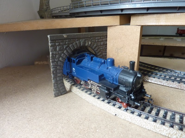

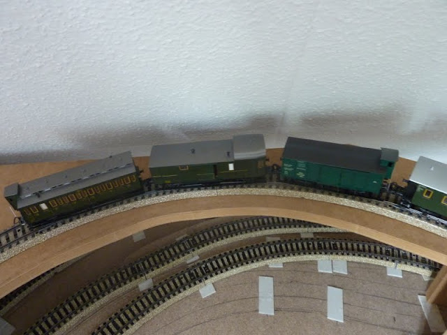

Het is weer tijd voor een update. Het bouwen van een hellingbaan is niet zo eenvoudig als het lijkt. Toegegeven, de eerste helling van het schaduwstation naar niveau 1 heb ik zonder noemenswaardige problemen gebouwd. Maar de hellingbaan van niveau 1 naar het kopstation op niveau 2 is wat andere koek. Die moet overal tussen passen, zeker door de omgeslagen keerlus, die ik er nu in heb zitten. Die heeft het voordeel dat je een trein onderweg van het kopstation naar het onderliggende niveau nog een keer ziet verschijnen, hetgeen qua speelgenot en qua landschapsbouw wel leuk is, maar het nadeel is dat alles tot op de millimeter moet passen.
In >> bericht #185 heb ik het eerste gedeelte van de klim laten zien. Met name heb ik daarin vastgesteld dat de berekende hoogtes met WinTrack goed realiseerbaar zijn. Vandaag heb ik - een beetje provisorisch - de hoogte uitgezet van de keerlus tot aan het inrijdwissel van het kopstation. Ik heb de keerlus zo ver mogelijk naar achter gelegd. Vervolgens heb ik gezocht naar de locomotief of de wagon, die het hoogste is. Uiteindelijk bleek dat een goederenwagon van M* te zijn, die een remmershuisje heeft. Dat is de meest rechtse wagon op deze foto, die ook een indruk van de keerlus geeft:
Belangrijk is dat de treinen bij het rijden door de boog niet tegen de schuine kant aankomen. Er is nog een paar cm ruimte, zoals blijkt uit deze actiefoto:
De test is overigens ook herhaald met het stuurstandrijtuig en het restauratierijtuig van de laatste aanwinst, de TEE RAm. Vervolgens heb ik de wagons verplaatst naar de onderdoorgang bij het inrijdwissel. Dan blijkt dat de meeste rijtuigen met remmershuisje voldoende ruimte hebben maar dat de meest kritische wagon er maar net onderdoor kan:
Dat probleem ga ik oplossen door ter plaatse van de kruising een dun plaatje onder het wissel  te leggen. Dan nog eens even kijken naar de passage van het bergspoortje. Er zijn er 2, namelijk eentje bij het inrijdwissel van het kopstation. Daar geldt bovenstaande situatie. Maar ook eentje meer naar de voorzijde van de baan. Even de brug gelegd:
Dat is even schrikken. Die wagon met het hoge remmershuisje past niet. Waar heb ik de fout gemaakt? WinTrack erbij en de helling bekeken. Tja, het bergspoortje gaat ook een paar cm omhoog vanaf het kopstation. Dus even die 3 cm correctie toegevoegd, en het is weer voor elkaar:
Na check en dubbelcheck de plaat erbij gepakt waar ik de keerlus uit ga zagen. Dacht ik een plaat van 1 x 1 m gevraagd te hebben, blijkt het 0,75 x 0,75 te zijn. Dat past niet met R1 en R2 rails (5100 en 5200) die ik in de keerlus heb zitten. Even puzzelen en een oplossing gevonden. Het wordt in 2 delen gezaagd:
Omdat ik het hoogteverschil van de bergbaan net naast het inrijdwissel bij nader inzien toch niet helemaal zo handig vind (zie >> bericht #199) heb ik het bergspoor iets gewijzigd. Voorlopig wordt dit het uitgangspunt:
Voor vandaag is het weer voldoende. Morgen ga ik proberen de zaag te hanteren.

Lekker bezig Roel, heerlijke bouwfase waar je nu in zit :D  En het blijft ook een intrigerend en erg aantrekkelijk baanplan dat je ontworpen hebt, zeker op de beschikbare ruimte!
 :warning: Hou met je bocht onder je schuine dak ook rekening met de windleiplaten van je stoomloc's! Ik had laatst in m'n nieuwe schaduwstation de onaangename verrassing dat m'n 44-er in een bocht met een klap tot stilstand kwam tegen een tunnelmuur. Alle andere treinen rijden er probleemloos doorheen; veel proefrijden dus met allerhande treincombi's is dus erg belangrijk! En bovenal erg leuk :D
Groetjes, Hans.
Ja, Hans, dat is belangrijk. In de definitieve opstelling heb ik nog even de afstand tussen de rand van het dak van het bagagerijtuig en de schuine wand opgemeten. Dat is 5 cm, dus ik voorzie geen problemen. Alle stoomloks, die ik momenteel heb zijn tenderloks uit tijdperk I en II en die hebben geen windleiplaten.

Een paar overzichtsfoto's:
voldoende ruimte om bij problemen in het schaduwstation van bovenaf erbij te kunnen
vanaf de zijkant met kruisingen van de onderliggende sporen
Op de vorige foto lijkt de helling vrij steil. Maar de foto vertekent, zoals blijkt als er een paar wagons op staan.
Gezicht vanaf de voorzijde met alle niveaus zichtbaar.
Het knikje in de rails wordt nog verwijderd als de rails vastgezet en de brugdelen links iets aangepast worden. Over die brugdelen heb ik een paar weken geleden al iets geschreven in het tweede gedeelte van dit verslag . Daarom een foto van bovenaf, om het een en ander duidelijk te maken:
En vanaf de zijkant:
en vanaf het lagere niveau:
Als de rails gemonteerd worden, worden ook de brugdelen netjes aan elkaar gekoppeld.
Tot slot nog even een controle van het kruisende bergspoor. Voldoende ruimte!
Nadat ik deze en andere foto's bekeken heb, en geen beletsel zag heb ik de blokjes van de keerlus allemaal van wat houtlijm voorzien en dit zo laten drogen. Het blauwe lokje heeft nog wel een rit naar boven gemaakt, zowel als losse lok als met de wagons, die op de foto's te zien zijn.

Beste forumvrienden,
Vandaag heb ik de treintafel opgeruimd en daarna de tafel en de rails gezogen. Vervolgens heb ik de rails met wasbenzine schoongemaakt. Allemaal geen interessante dingen voor een foto. Vervolgens heb ik alle locs een oliebeurt gegeven en waar nodig de wielen schoongemaakt met een wattenstaafje, gedenkt in de wasbenzine. Bij sommige locs was dat geen overbodige luxe.  :D :D :D Toen ik de locs toch van hun kap ontdaan had, bedacht ik mij dat ik voor de wiki nog een paar foto's van het binnenwerk moest plaatsen. Daarbij heb ik een verrassende ontdekking gedaan bij een van de T18-locs.
Een tijdje geleden heb ik deze foto van deze prachtige loc van de K.P.E.V. geplaatst:
Begin jaren negentig had ik er zelf een van de K.W.St.E. gekocht. Vorig jaar heb ik er nog een tweedehands bijgekocht. En toen ben ik ook nog eens tegen dit type loc in de versie SNCF en KPEV aangelopen. Dus eind vorig jaar had ik er 4. Begin dit jaar liep ik tegen een tweede loc van de KPEV aan. Een exemplaar dat weinig gelopen had en vooral in de vitrine had gestaan. Voor de prijs van ? 55,- kon ik die niet laten staan. Door de bouwactiviteiten aan mijn baan en de goede conditie van deze loc heb ik zelf nog weinig mee gereden.
Kortom, ik heb dus 2 dozen met 3109. De kap van de eerste T18-loc er afgehaald en even een foto maken voor de wiki:
Ik dacht op dat moment nog : "o ja, de nieuwere analoge locs hebben een electronisch omschakelrelais, net zoals bij de Wüttenbergse versie (3307)". Vervolgens de tweede loc van de KPEV opengemaakt, en toen zag ik dit:
Hè, dat is nog een oud type omschakelrelais. Toch nog eens kijken naar die eerste loc, en deze eens omdraaien. Dat leverde dit beeld op:
Even inzoomen op dat ding in het midden. Dat is geen electronisch omschakelrelais, zoals bij de KWStE-locs.
Verrassing! Dat is...dat is....even boekje erbij...ja hoor een decoder. Dan is deze loc dus geen 3109 maar 3609 en geen analoge loc, maar een digitale loc.
Nog eens kijken naar allerlei details, doos, bedrijfsnummer enz. Alles hetzelfde. Nog maar eens even het schitterende overzicht van Helmut Kern erbij gepakt. Tja, zowel de analoge versie 3109 als de digitale versie 3309 hebben hetzelfde bedrijfsnummer.
In ieder geval is mij nu ook wel duidelijk geworden dat een digitale loc probleemloos rijdt op een analoge baan.
Al met al een leuke verrassing :D :D :D.
Nadat alle locs gesmeerd zijn hebben ze nog hun rondje gereden. Morgen ga ik beginnen met het aansluiten van de rails van de hellingbaan naar het kopstation. Dat wordt veel solderen.
wordt vervolgd.

Hallo forumvrienden,
Bedankt Peter, Jørg, Michel en Cees, voor jullie reacties.
Ondertussen zijn de activiteiten doorgegaan, uiteraard met onderbreking door de fantastische 3Railforum excursie naar de ZLSM. Eind vorige week heb ik de rails van de hellingbaan en de keerlus vastgezet. De relaisbeveiliging is aangebracht en getest. Dat ging niet helemaal goed. Bleek dat ik een stomme fout gemaakt had bij het aansluiten van de Viessmann schakelkastjes 5550. Ik had het bijgevoegde schakelschema verkeerd gelezen. Dus foutje hersteld en alles wederom getest. Verliep verder allemaal naar wens.
Dan wordt het tijd voor de volgende belangrijke stap: het kopstation. Vanmiddag heb ik de plaat neergelegd zoals hij ongeveer moet komen. Provisorisch de rails uitgelegd en getest of de schuine wand geen problemen gaat opleveren. Dat is gelukkig goed uitgekiend.
Vervolgens heb ik gemeten waar ik de zaagsnede moet gaan aanbrengen. Ook heb ik het - dunnere- plaatje dat grotendeels onder het inrijdwissel komt te liggen, netjes uitgetekend. Dus de eerstvolgende activiteit is het zagen, de ondersteuning vastzetten en dan geleidelijk aan het station aanleggen. Dat betekent wel de nodige draadjes solderen om alle wissels te kunnen bedienen en elke spoorsectie onder spanning te zetten.
wordt vervolgd!
