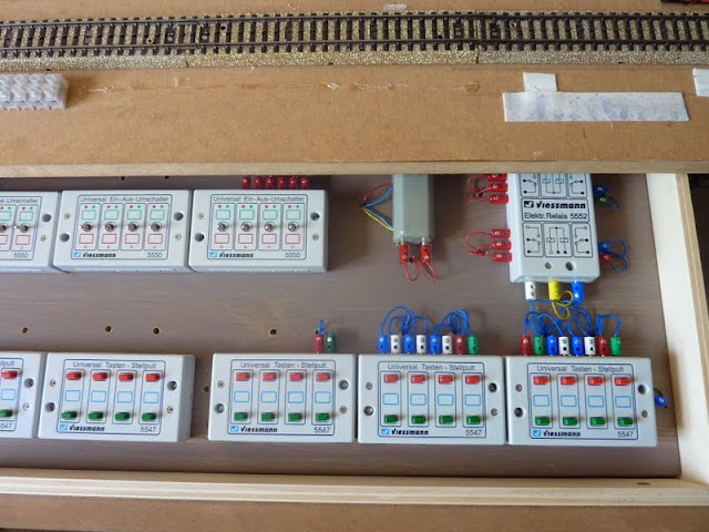

De treinen rijden al een tijdje hun basis rondje. De schakelingen van relais en wissels werken over het algemeen zoals bedoeld. Maar er zijn toch af en toe wat kleine ongemakken. Vooral als je eens een belangstellend (aankomend) forumlid op bezoek hebt of als je kleinzoon van ruim 2 verlekkerd opa komt roepen om naar de treinen te kijken. En dan bedoelt hij niet kijken maar rijden! En dan slaat Murphy toe. Dan zit er ineens een los contact in de rode voeding van een sein, waardoor die niet meer werkt. Of valt ineens de verlichting van de wissels uit. Dus ergens een losse verbinding in de gele verbinding. Gelukkig rijdt er dan nog net genoeg om kleinzoon tevreden te laten zijn, maar het voelt niet goed.
Tja, en dan kijk je je stroomschema's en de foto's nog eens na. En weet je waar je de zwakke broeders moet zoeken. En dan zie je ook ineens waar de zwakke plekken in de aansluitingen zitten. Natuurlijk neem je de lessen op dit forum serieus en zorg je voor ringleidingen voor rood, bruin en geel. Maar ja, dan ontdek je ineens dat die ringleidingen niet dubbel uitgevoerd zijn naar de aansluitingen bij de trafo's. En zie je dat de stekkerkroonsteentjes wat kunnen bewegen, waardoor soms ook het contact tussen de twee helften van deze stekkerkroonsteentjes verloren gaat.
Daarom heb ik besloten over te gaan tot afbraak, want ik moet beginnen bij het herstel van de verbindingen in het schaduwstation. :-( . Maar gelukkig kan de schade beperkt blijven  :) Het tweede niveau, het kopstation ligt nog helemaal los en kan voorlopig los van de rest van de baan gebouwd worden. Het eerste niveau heb ik gelukkig als een moduleplaat gemaakt, dus deze is met het loshalen van twee stekkers, een gewoon kroonsteentje en een stekkerkroonsteen gemakkelijk van de onderplaat te verwijderen  :).
Als het schaduwstation weer helemaal open ligt ga ik gelijk nog een aantal wijzigingen aanbrengen. De oude M-relais 7245 gaan weg en worden vervangen door Viessmann 5552. Die is betrouwbaar en beter aan te sluiten. Maar ik haal gelijk alle relais van die plaat af en breng ze onder in een lade, die ik onder de baan monteer. Kan ik later altijd gemakkelijk bij als er wat mee is. En dan ga ik ook gelijk alle draden opnieuw trekken. Sommige "oude" aansluitdraden heb ik verlengd door er een nieuwe draad aan te solderen. Die ga ik allemaal vervangen door een compleet nieuwe draad. Kortom, helaas even wat werk opnieuw doen. Kost helaas wat tijd (ben niet zo'n handige Harry), maar ik hoop de betrouwbaarheid te verbeteren. En Rome is ook niet op één dag gebouwd, dus hoeft mijn modelbaan ook niet binnen een maand klaar te zijn.

Re: BoschSpoor in aanleg -> ombouw schaduwstation
Het is al een tijdje stil geweest met de beschrijvingen van de opbouw van de baan. Dat betekent echter niet dat er helemaal niets gebeurd is. Tussen andere activiteiten door heb ik nog eens goed gekeken naar de resultaten van het eerste "project" van mijn baan, het schaduwstation. In februari (post 113) heb ik al aangegeven dat ik wat problemen had met de schakelingen op mijn schaduwstation en dat ik wat wijzigingen zou aanbrengen. Maar als je de boel toch helemaal weer open hebt liggen, is het misschien ook wel de gelegenheid om wat andere fouten (of ongemakken) ook gelijk te herstellen.
Een detailfoto van het probleemgebied:
De lessen, die ik geleerd heb, en die niet helemaal nieuw zijn op dit forum, zijn:
1. de bereikbaarheid.
Met name het gebied in de witte cirkel blijkt in de praktijk lastig bereikbaar te zijn als er een ontsporing heeft plaatsgevonden. Dat is gelukkig maar heel weinig gebeurd, maar toch....
De oorzaak van die paar ontsporingen liggen in het blauwe gebied.
2. krappe S-bogen vermijden.
In het blauwe gebied ligt een S-boog met een hoekverhouding van 30o. (boogstraal 360 mm, boogsegment 30o). Vooral een drie-assige Trix wagon heeft hier moeite mee.
3. geen schakelapparatuur plaatsen.
In het gebied binnen de gele cirkel liggen twee relais 7245 en een relais 7045. De laatste werkt nog met ouderwetse stekkertjes, die geen probleem geven. Maar de relais 7245 zijn voorzien van klemmetjes en daar laten de draadjes gemakkelijker van los. Alles gaat dus weg uit het schaduwstation en de twee relais 7245 worden vervangen door 1 relais Viessmann 5552.
4. trek nieuwe draden.
In het begin heb ik gebouwd met gebruikmaking van alle nog beschikbare hulpmiddelen. Bij de schakelrails zaten nog draden gesoldeerd afkomstig van mijn baan van ruim 20 jaar geleden. Hetzelfde geldt voor de gemaakte aansluitrails. Die draadjes bleken niet allemaal lang genoeg voor de nieuwe situatie. Dus heb ik de draadjes verlengd. Maar dat is niet overal even goed gelukt, blijkt in de praktijk. Dus ga ik alle draden opnieuw aanbrengen, als één geheel van het aansluitpunt in de baan tot aansluitpunt bij de relais. Het blijkt ook dat ik het verkeerde soldeer heb gebruikt. Ik heb nu (weer) soldeerdraad met harskern gekocht.
5. zorg voor handbediening van de automatische schakelingen.
Het schaduwstation werkt via schakelrails en relais automatisch. Een binnenkomende trein laat die trein vertrekken, die het langst geparkeerd staat, en neemt vervolgens de vrijgekomen plaats in. Dat werkt probleemloos.
Maar ja, je moet een keer het schaduwstation vullen met de treinen. En op een gegeven moment wil je alle treinen uit het schaduwstation kunnen weghalen. Dus ga ik ook zorgen dat ik de wissels en de relais ook via drukknoppen handmatig kan bedienen.
het nieuwe schaduwstation
Bij problemen zoek je naar oplossingen. En het liefst zo simpel mogelijk. En na een beetje puzzelen komt er inderdaad een nog simpelere oplossing te voorschijn: de S-boog gaat weg, het keerspoor komt veel meer naar links, zodat hij helemaal binnen het bereik van "het gat" komt te liggen. Het onderste vrije omloopspoor, schuift naar boven op (= spoor 4) en de onderste 3 sporen worden opstelsporen.
Een binnenkomende trein rijdt normaal de keerlus tegen de klok in en kiest een van de 3 opstelsporen. Wil ik een trein door laten rijden, dan wordt wissel 4 via een drukknop linksleidend gelegd en rijdt de trein de keerlus met de klok mee.
Het nieuwe schaduwstation:
Vanmiddag ga ik beginnen met deze ombouw. Ik zal de vorderingen laten zien.

Om gelijk de daad maar bij het woord te voegen ben ik vanmiddag aan de slag gegaan. Allereerst mijn vrouw weer even heel lief aangekeken en over haar bol geaaid  :D. Samen hebben we de plaat met sporen boven het schaduwstation er af getild en even weggezet in mijn werkkamer. Vervolgens ben ik met het bedradingsschema in de hand de draden gaan losmaken. Ook de relais verwijderd. En daarna de sporen en wissels opgebroken, die komen te vervallen of waar de situatie gewijzigd wordt.
Alles schoongemaakt - je ziet toch wel wat stof in het schaduwstation liggen - en vervolgens de nieuwe situatie aangelegd. Wat is WinTrack toch een mooi programma : het past allemaal precies, geen spleetje of passtuk  :thumbup:
Morgen ga ik verder met de bedrading. Twee foto's van het resultaat:

We zijn weer een week verder, dus tijd voor een update.
@Jorg en @Tony: ik zal mijn zwager de complimenten overbrengen  ;).
En ja, Tony, het snoepwinkeltje is niet vaak open maar in de omgeving best wel een begrip, merk ik zo hier en daar op dit forum. Klein maar fijn, zullen we maar zeggen. En als Henk iets niet heeft bestelt hij het wel. In ieder geval heb ik de ontbrekende schakelkastjes en weer de nodige bossen draad in rood, blauw en geel plus een aantal zakjes met stekkertjes in deze kleuren plus nog wat groene en wat witte kunnen bemachtigen. In de afgelopen dagen ben ik bijna elke dag wel even bezig geweest met het monteren van een en ander op het schakelpaneel. Ik ben blij dat ik de schakelingen schematisch heb uitgetekend. Dat helpt wel met het trekken van de draden van punt A naar punt B en het vervolgens aansluiten. En als je bezig bent ontdek je toch nog een vergeten verbinding. Dus ook de documentatie maar weer bijgewerkt.
Ik wil het schakelpaneel helemaal uit de lade kunnen halen als ik het laatste niveau - het grote kopstation - ga bouwen. Daarom werk ik met stekker-kroonsteentjes. Ik heb vandaag de laatste hand gelegd aan alle draadjes op het schakelpaneel, dus alles voor niveau 0 en niveau 1 zit er op en er aan. Het is wel een gepriegel met al die kleine schroefjes en die draadjes in de stekkers bevestigen. Op een gegeven moment krijg je kramp in je vingen, dus dan is het stoppen geblazen. Maar goed, het resultaat:
bovenzijde met bediening voor niveau 0 en 1
onderzijde met bediening voor niveau 0 en 1
En dan natuurlijk plaatsen in de lade:
Ik moet de draden aan de andere kant van de stekker-kroonsteentjes nog aansluiten. Ik heb even zitten puzzelen hoe ik zo'n bos draden een beetje bij elkaar kan houden. Ik denk de oplossing gevonden te hebben. Ik heb een stukje doorzichtige slang gehaald bij de plaatselijke doe-het-zelf. Daar snijd ik een stukje af ter lengte van de afstand tussen de achterwand van de lade en de stekker-kroonsteen en leid de draden daar doorheen. Op deze foto is een proefstukje te zien.
Zo'n stukje slang breng ik ook aan als een soort kabelgoot van niveau 1 naar niveau 0. Mocht er dan in de toekomst ooit eens een trein ontsporen, dan kan die trein geen essentiële draadjes kapot trekken.
