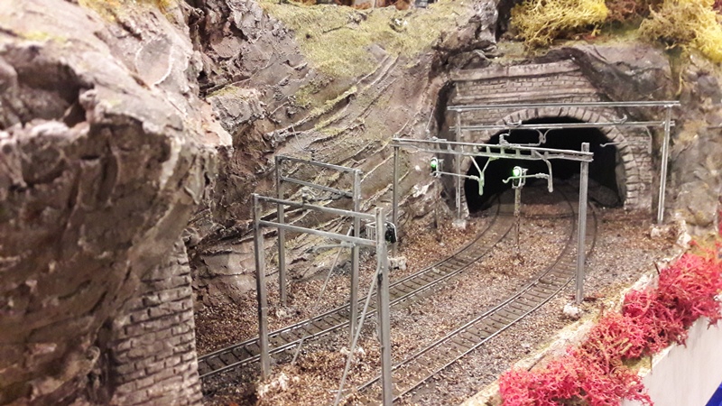

Bovenleiding maak ik bij voorkeur zelf. Zwitserse portaalmasten zijn echter niet eenvoudig zelf te maken. Daarbij komt dat de messing-profielen ook best duur zijn. Voor portaalmasten zijn dan toch de mooie maar dure artikelen van bijvoorbeeld Sommerfeld te overwegen. Toch heb ik gekozen voor zelfbouw. De uitvoering van de portaalbrug heb ik wat simpeler gehouden. Niet een vierkant frame met vier L-profielen maar een platte variant. Dat is de helft goedkoper maakt het zelf bouwen eenvoudiger. Ik ga ook niet altijd voor de exacte modelbouw maar kies hier meer voor de 'artist impression', er kunnen geen rechten aan worden ontleend door de koper ;)
Aan de onderkant van de mast een steuntje van ijzerdraad zodat ik ze daarmee kan bevestigen aan de brug. Op de brug is te weinig plaats dus moeten de masten aan de zijkant bevestigd worden. Een gaatje boren en het ijzerdraadsteuntje er in prikken. Met hete lijm de boel vast zetten. In de afwerking kijk ik dan wel hoe ik een echte steun naboots. De bouwsels ook al deels in de verf gezet.
De bovenleiding is geplaatst bij de Stalvedrotunnel en brug. Na de Gotthardtunnel is dit aan de zuidkant de eerste imposante spoorbrug. Op mijn treintafel heb ik echter de tunnel en de brug omgedraaid omdat het anders niet paste.
Het tunnelportaal ook even onder handen genomen want ik vond het meer op een garagedeur lijken. De rij stenen gemaakt van een luciferstok waarin de voegen zijn gekerfd. De rest met klei gemaakt.
Na een eerste verfje begint het al op een tunnel te lijken.

Ziet er goed uit Henk. De vrije artist impression gaat je goed af, ik doe het je (nog) niet na.
Mijn baan is daar voorlopig nog niet aan toe, dus mag nog leren van artiesten zoals jij  :P

Henk,
Mooi werk die portalen. :thumbup:

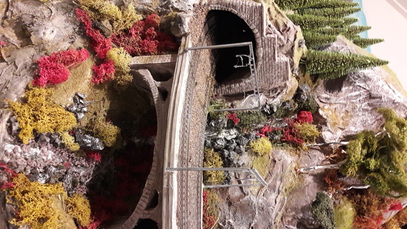

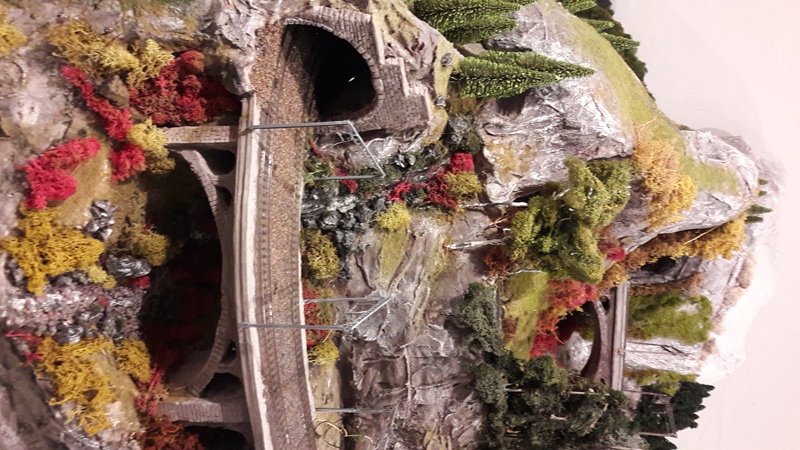

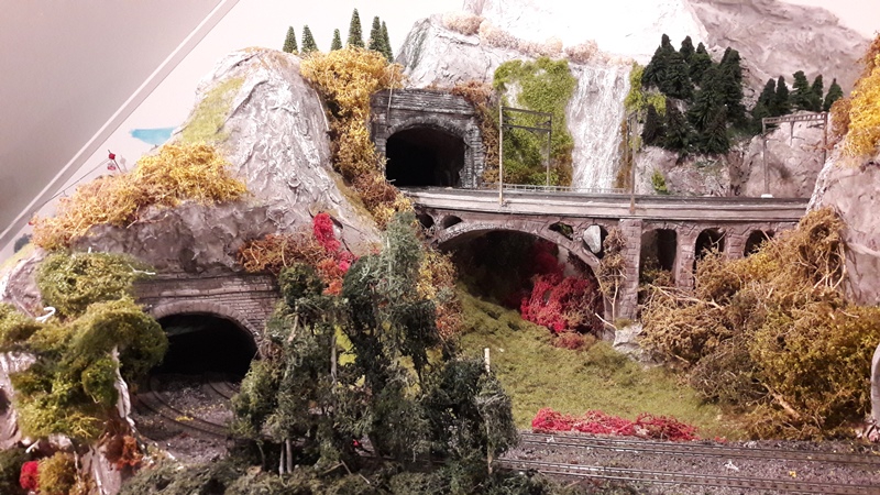

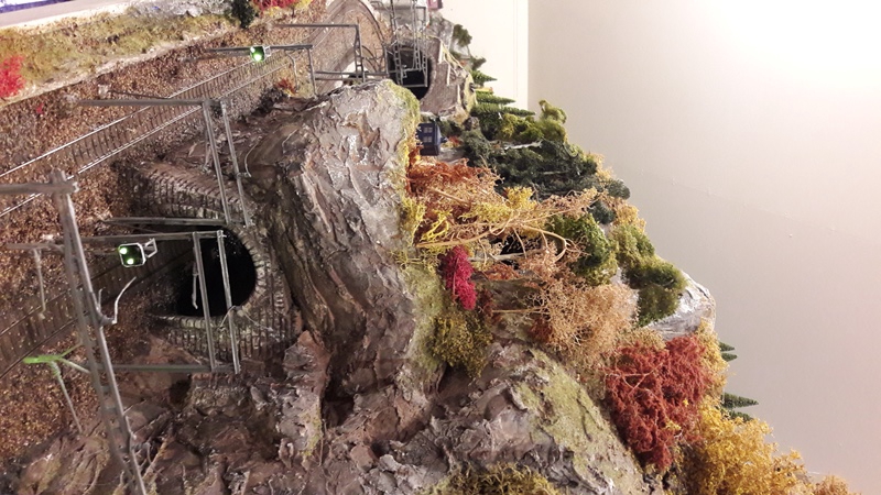

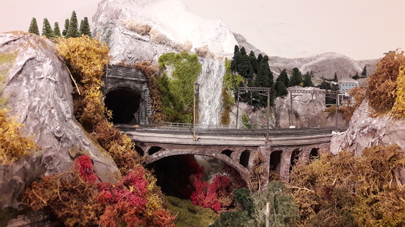

Na het bovenleidingenwerk weer afwisselen met scenery-werk. Hoe maken we er natuur van? Een flink stuk onder handen genomen met mos, nepstenen, echte stenen, gras en huishoudfolie voor de watervallen. Op de foto kleurt het schaduwstation overdreven blauw overigens. En er staat nog een verdwaalde wagon met vrachtwagen op het viaduct, dat was niet de bedoeling...
Bovenaan de Stalvedrobrug. Die ligt in het echt veel minder opgesloten tussen de bergen maar dat is in model iets anders. De bergwand er achter is dus een fantasiestukje.

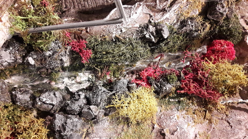

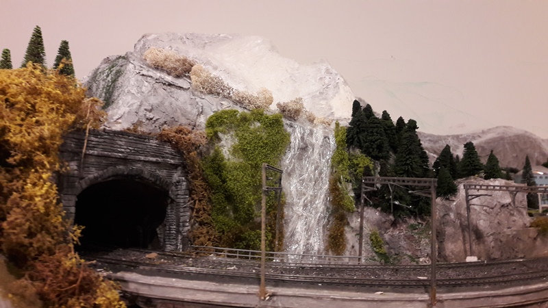

De waterval is gemaakt van huishoudfolie. De folie bewerkt met wat strepen witte verf. Er komt flink wat smeltwater van de besneeuwde Gotthard af.
Onder de Stalvedrobrug is de Prato keertunnel gepositioneerd.

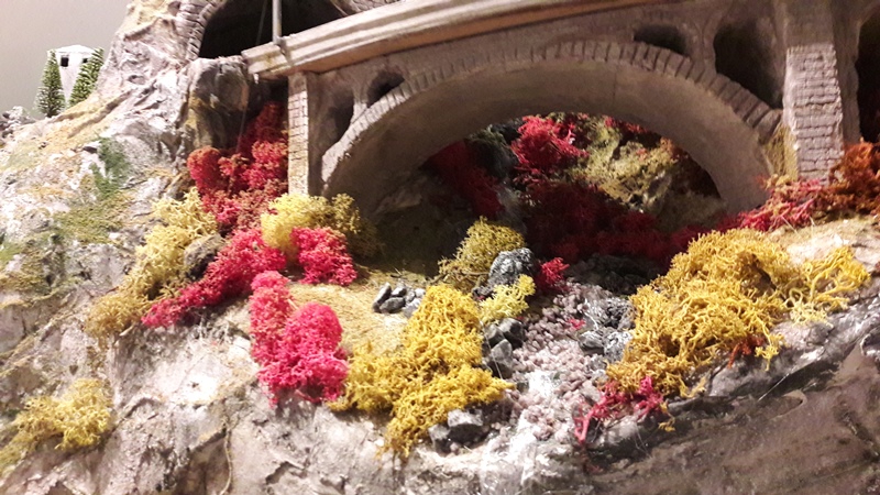

Onder de Prato keertunnel ligt de Polmengo brug en tunnel. Hier ook een waterval gemaakt om de brug hier een logische functie te geven en er geen ruimte is voor een echte rivier.
De stenen zijn gemaakt van proppen paier die in de gips zijn gedoopt. Schilderen met zwart, grijs, bruin en afmaken met een drybrush wit. Ik zet ze vast met hete lijm. Dat gaat lekker makkelijk en snel. Maar pas op: hete lijm is echt heet... met mijn gefreubel twee blaren te pakken.
Het rode mos ziet er erg fel uit op de foto, in het echt ziet dat er veel natuurlijker uit als een herfsttint.

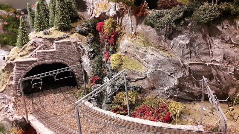

De Broscerinatunnel ligt voor de Polmengobrug. Hier inmiddels ook bovenleidingportalen en seinen aangebracht. Alles zelfbouw. Grijs geschilderd met een zweem wit er over zodat het gegalvaniseerd lijkt. De bedoeling is nog om bruin aan te brengen want de masten zijn in het echt oud en geroest.

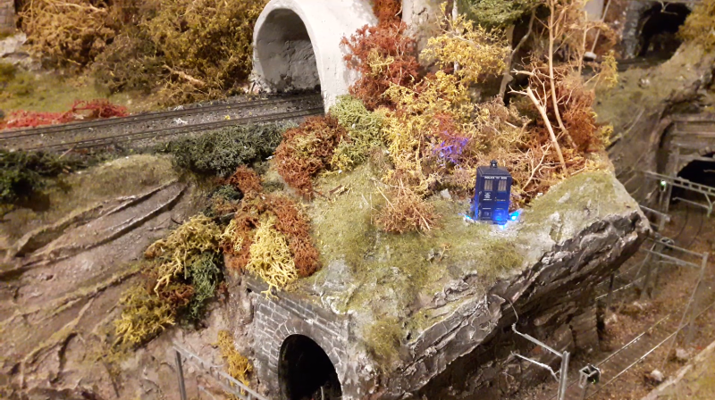

Op de Broscerinatunnel is Dr. Who neergestreken met zijn Police Box. Met een drukknopactie klinkt de tune van die serie en branden de blauwe LED's.
Voor de Broscerina zit de zuidkant van de Prato keertunnel. Ook hier bovenleidingportalen en seinen geplaatst.

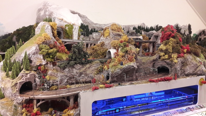

En zo ziet dit deel van het geheel er dan uit. Het hoogteverschil komt leuk uit op de foto.

Hoi Henk,
Mooie vorderingen weer, maar ik zou de takjes bij/van het groen met een tangetje wel weg knippen.
Wat ook nog zou kunnen, is met een klein zeefje wat donkergroen poeder op/over het mos en omgeving strooien.
Blijft in de "struiken" vanzelf zitten en geeft meer dieptewerking en wat meer eenheid. Wil je het elders doen en fixeren; kan al eenvoudig met goedkope haarlak.

@Tony: ik ga zeker de takjes wegknippen. Het idee om het geheel de bestrooien lijkt mij een prima plan. Ben een beetje door mijn assortiment heen dus eens kijken wat ik nog heb aan strooimateriaal. De fijngemalen turf van Woodland leent zicht er wel voor. Ik breng meestal spuitlijm aan voor dit soort acties, nooit aan haarlak gedacht maar die gebruik ik ook niet dagelijks.

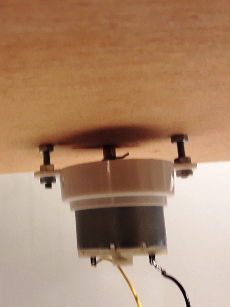

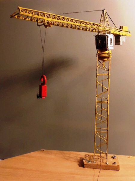

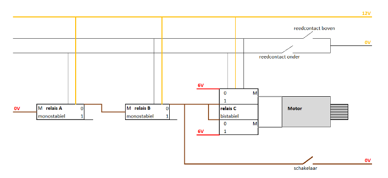

Een nieuw project: de torenkraan. Die heb ik jaren geleden al eens gemaakt, dat zie je hier. En die torenkraan gaat nu een plaatsje krijgen.
De kraan voorzien van een motor zodat deze kan draaien.
Ik wilde ook nog kunnen hijsen maar dat kreeg ik niet voor elkaar. Het hijstouwtje zit klem of draait om de as die de kraan beweegt. Ik laat het zitten, ik vind het al heel geslaagd zo. En zo ziet dat er werkend uit.
De Funicolare Orselina ook onder handen genomen. De vorige constructie met motor en kabel gaf telkens problemen. Nu een kleine motor van een paar euro die ook in bijvoorbeeld magnetrons wordt toegepast. De motor draait lekker langzaam. Een gaatje in de as geboord en daar de trekdraad aan bevestigd. Die rolt nu keurig op en af door de geleider die er voor zit zodat de kabel gecentreerd blijft. De verlichting maakte kortsluiting dus die heb ik losgehaald. Nog een keertje naar kijken.
Met behulp van een magneetcontact stopt de wagon aan het einde van de lijn, het contact activeert het stoprelais (eentje onder, eentje boven). Een tweede relais zorgt voor de omkering van de rijrichting. Vanuit koploper kan via K84 relaiskaart rijspanning worden gegeven zodat de wagen weer gaat rijden. Hieronder in een schemaatje getekend. (Nee ik ben geen elektrotechnicus...)
En zo ziet het er uit:
De Funicolare Cardada werkt ook nog. Nog steeds geen gebouwen er bij gemaakt maar dat komt nog wel.
De Heli is er ook nog. Het principe van starten/stoppen/omkeren bij de Funicolare Orselina heb ik ook toegepast bij de Heli. De configuratie in Koploper wat gereorganiseerd om alle besturingen een beetje overzichtelijk te houden. De tijdsaansturing van de Heli moet ik opnieuw instellen.

De torenkraan kan worden geplaatst. Koploper nog onder handen nemen om de aansturing van de modellen met bijbehorende geluidsfragmenten in orde te maken. Genoeg te doen...

Scenery is nooit af, weer een aantal dingen gedaan en nog genoeg te doen.
- De torenkraan staat op zijn plaats. Naar mijn idee een mooie plek waardoor de bergen niet te klein lijken en juist de kerk wel wat minder imposant over komt wat ik wel gunstig vind.
- Bij de kerk arriveren de bruiloftsgasten bij de ingang aan de achterkant. Dit is ook voor de oplettende kijker die dan weer iets nieuws kan ontdekken.
- Ook de begraafplaats heeft vorm gekregen. De belichting van de foto is slecht waardoor de mooie monumenten niet zo goed ziet op de foto. Ze worden mee uitgelicht met de verlichting van het kerkgebouw.
- De torenspits voorzien van een gouden bol en kruis zoals in werkelijkheid. (Ijzerdraad gesoldeerd, een kraal en een goudstift.)
- De helikopter landt nu op een parkeerplaats in plaats van op het kale MDF met kurk.
- De elektriciteitscentrale 'Kraftwerk Amsteg' staat maar er mist nog een regenpijp blijkbaar.
- Op de Gotthard zijn skiërs gesignaleerd. Althans dat dacht ik, het bleken langlaufers te zijn.
- Boven het kasteel van Bellinzona loopt een wandelpad naar de berghut Edelweis. Je moet geen hoogtevrees hebben want er zit nog geen draad aan de paaltjes.
