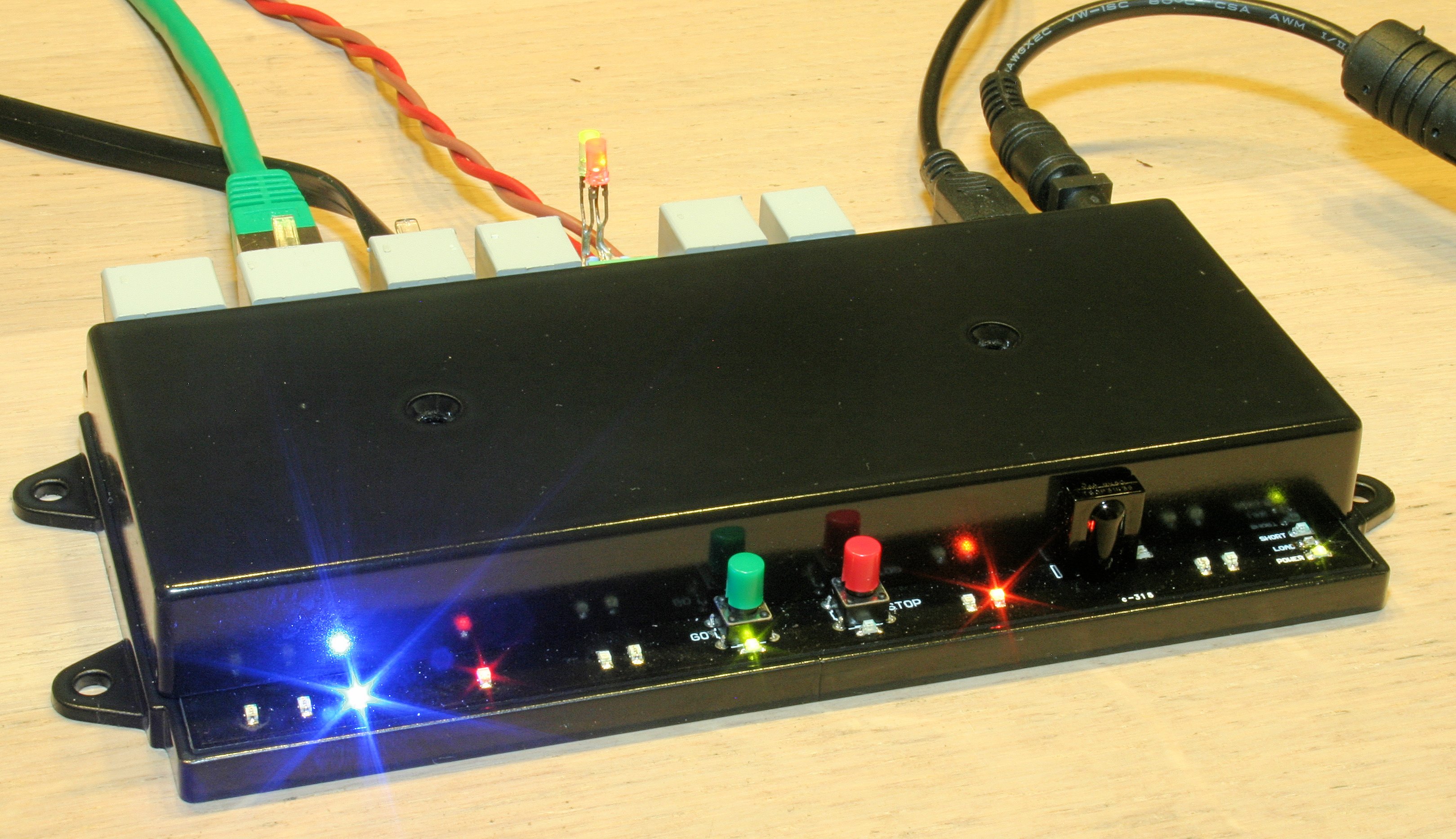

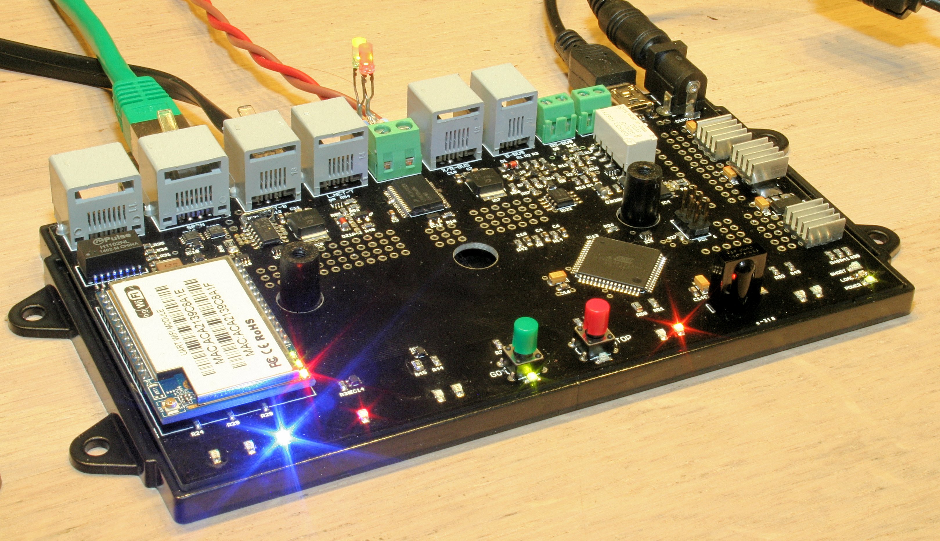

Nieuws over de DR5000, een eerste werkend prototype met boosterr en terugmelding.
Voor de facebookers, klik hier ;)
Foto's Karst Drenth.

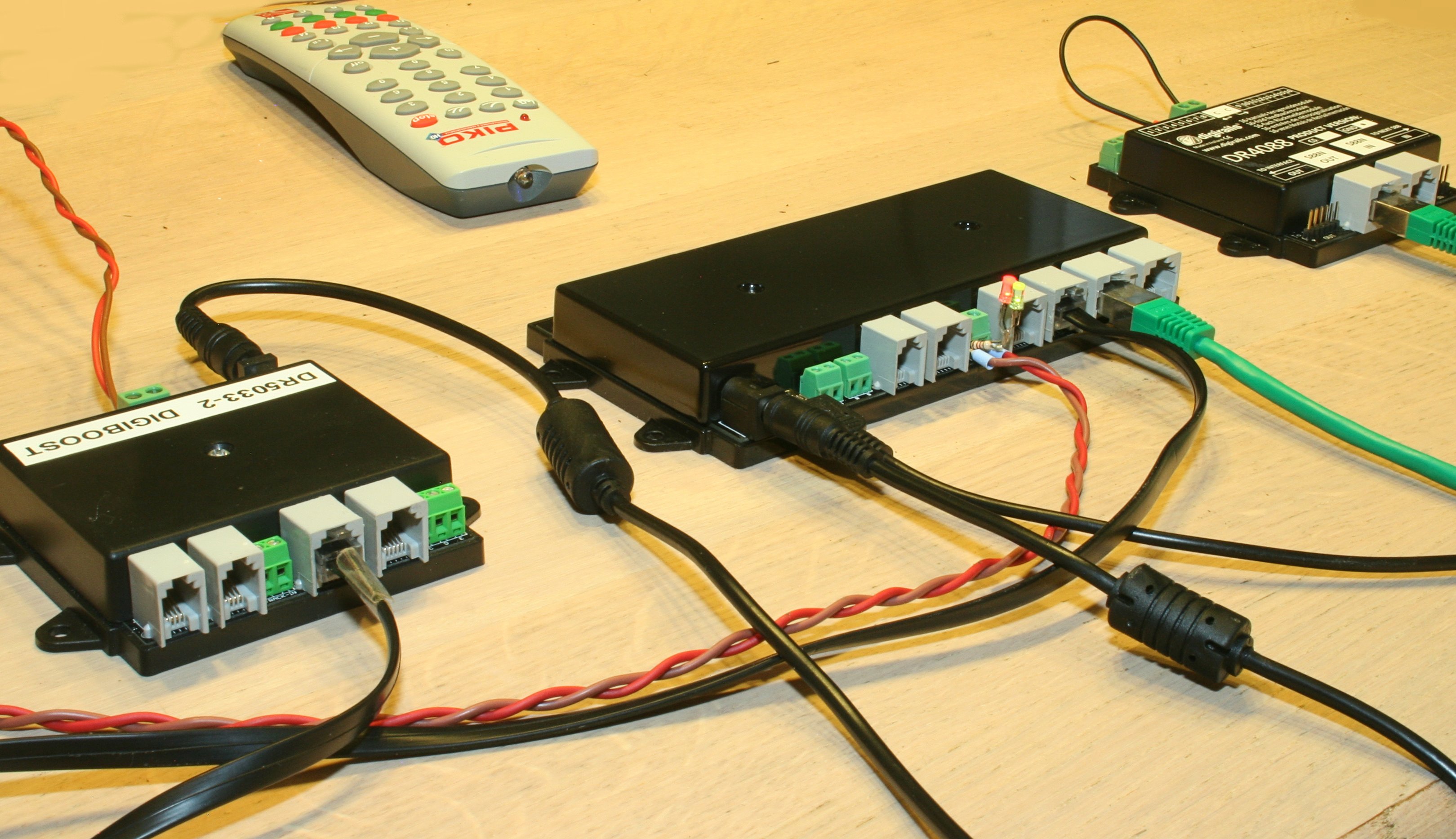

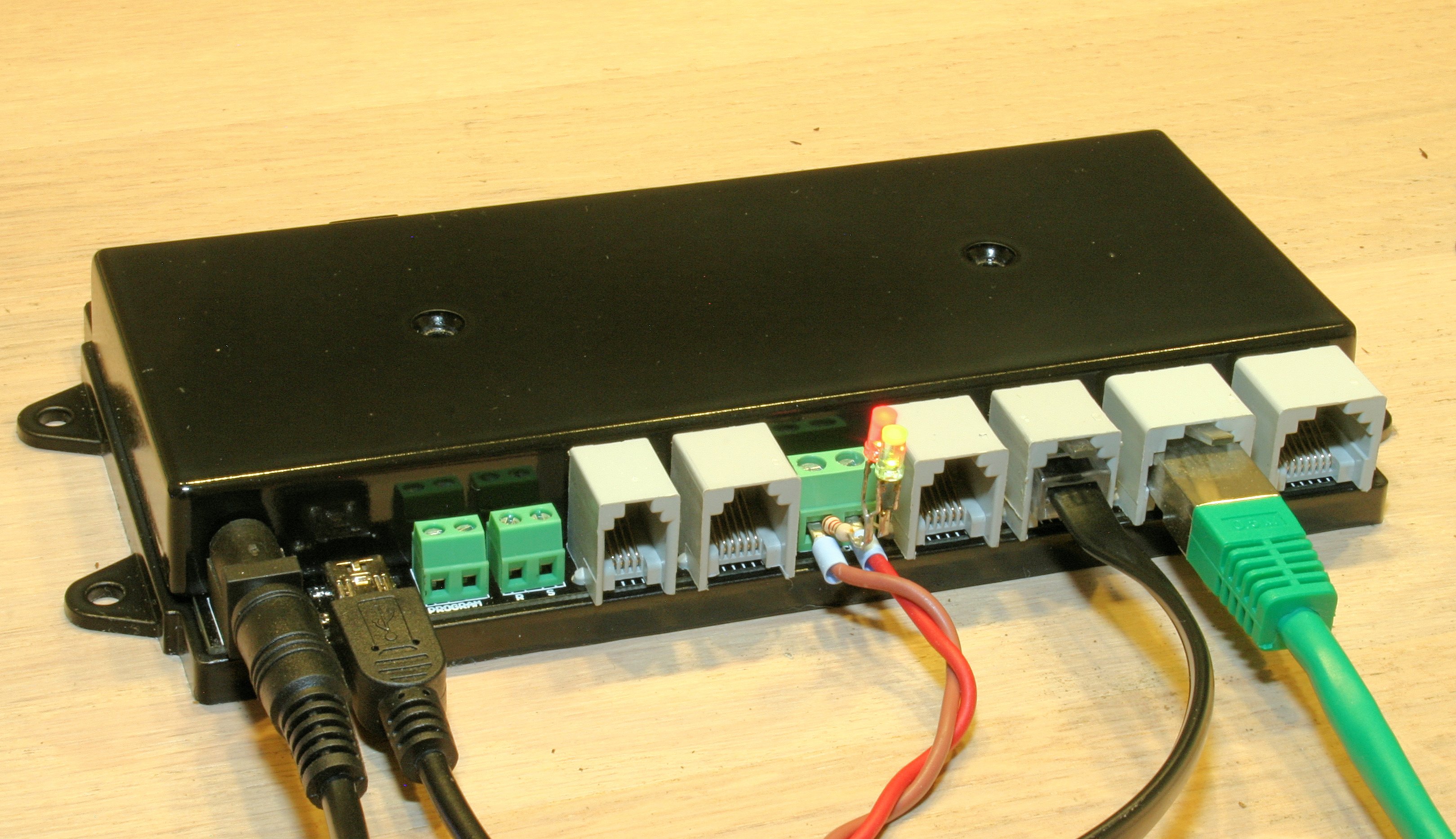

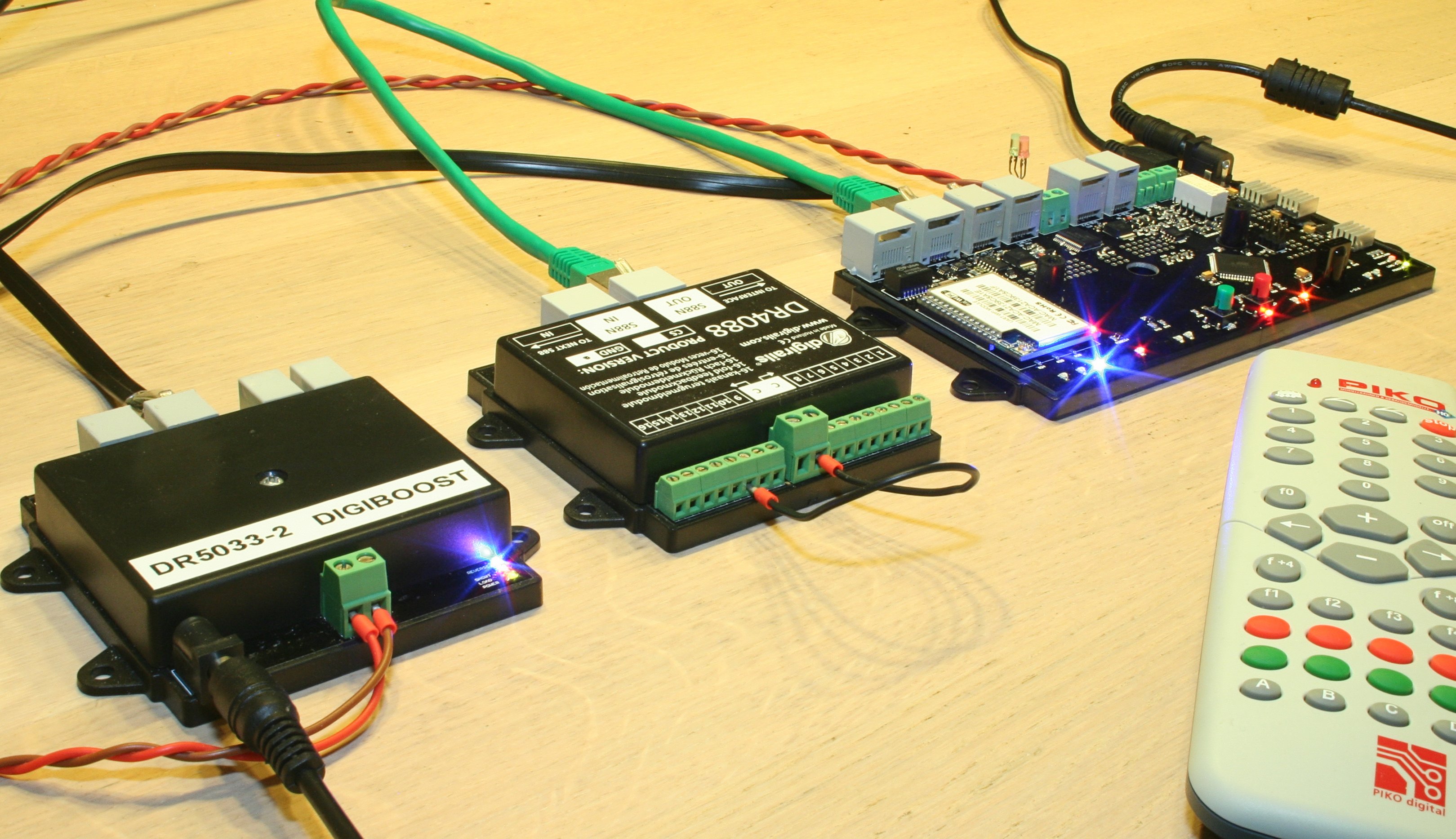

Zoals beloofd:
Test uitgevoerd met goed gevolg ;)
.... DR5033 via Z21 Maintrack en DR5033 RailSniffer geeft RailCom door
DR5000 genereert RailCom op z'n TrackOut uitgang
... en op z'n L.NET-B uitgang, dus waar het jou om ging: Ja, de DR5033 geeft een op de LocoNet RailSync aangeboden RailCom-Cut-Out keurig door aan de rails.
