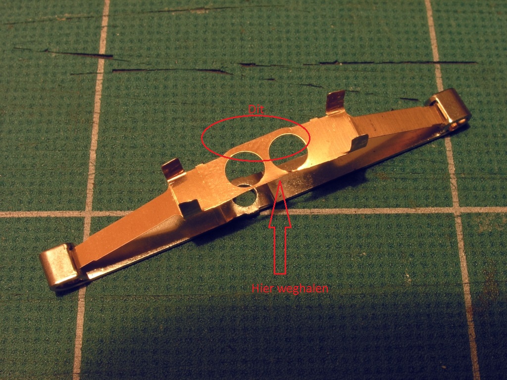

Bij de sleper het plaatje verwijderd en er een strookje vanaf geknipt

Goed we gaan verder, om de sleper ongeveer in het midden te krijgen, uitgelijnd op de koppelingsgaatjes, er zit namelijk een verdikking op het beschermplaatje.
Verdikking
Hier afknippen :D
Hier voor heb ik aan een kant een strookje koper van ± 1mm van de sleper geknipt met een nagelschaartje
Hier boren
Om hoogte te sparen heb ik besloten de sleper direct op het beschermplaatje te monteren. Na uitlijning heb ik afgetekend waar de sleufjes moeten komen. Hiervoor heb ik met een handboor per sleuf 3 gaatjes geboord en daarna met een scherp mesje de tussenstukjes weggesneden.
Na passing bleken de uitsparingen niet breed genoeg nog ff aan het werk dus.
De sleper geplaatst en de lipjes aan de achterkant voorzichtig omgebogen.
Past niet onaardig
