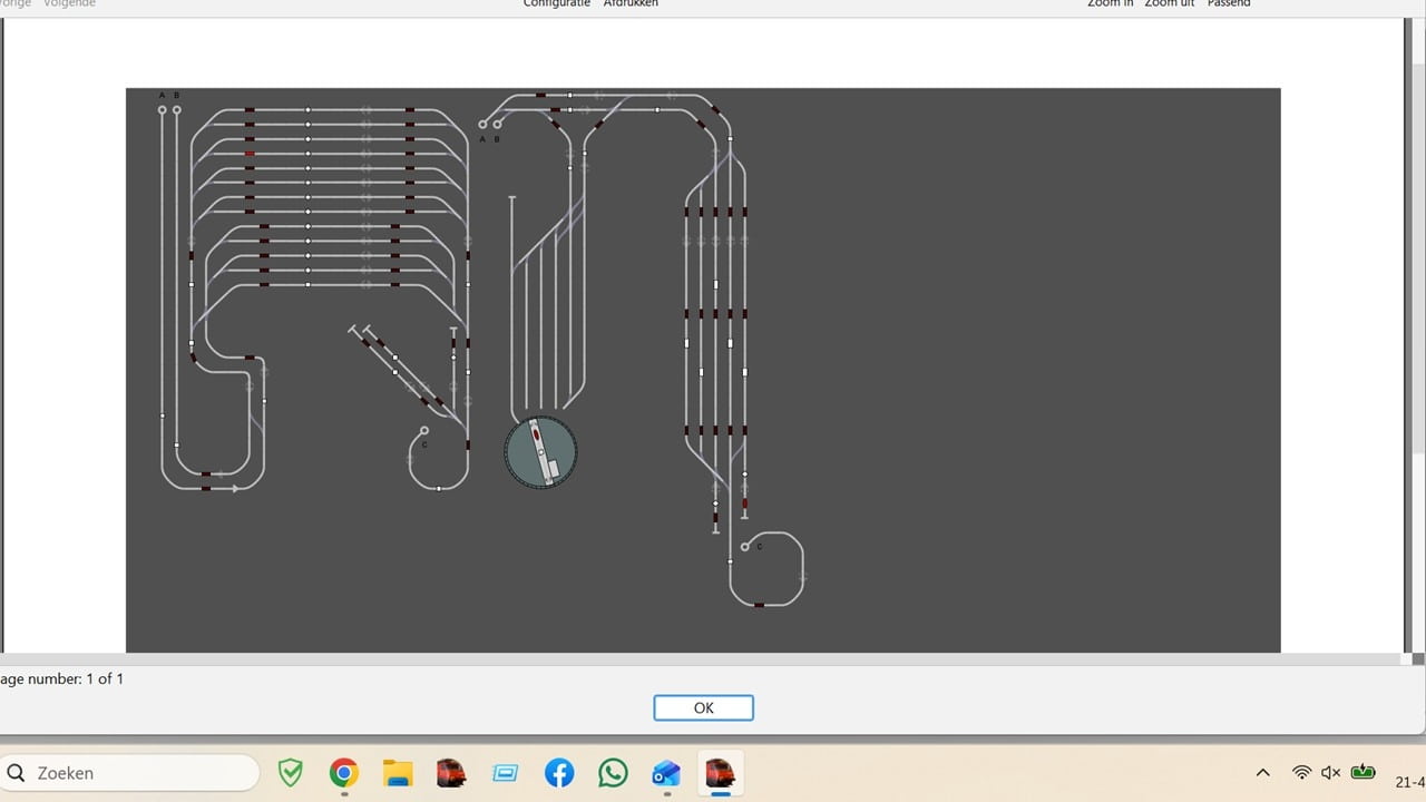

Hoi, Heeft iemand al een blik geworpen op mijn ontwerp. Aanpassingen nodig qua layout?? Post 3191

Tom,
Ik denk dat Tony het volgende bedoeld.
Hij heeft zijn baan in iTrain getekend en vraagt of de tekening goed is dnawel verbetering behoeft.
Ik heb al aangegeven dat de wijze waarop Tony blokken, etc benoemt uitgebreid en daardoor ondoorzichtig wordt.
Het baanplan zelf heb ik (nog) niet bekeken.

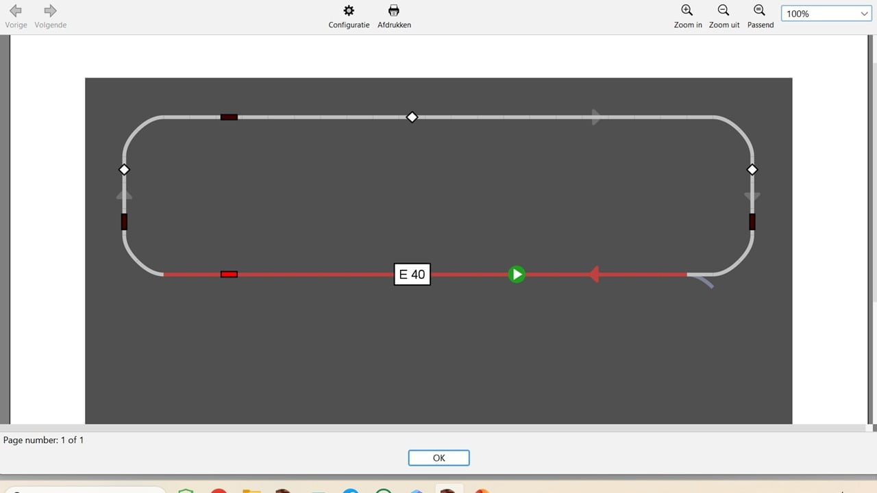

Als het gaat om het bestand Schaduw
Hier zou ik adviseren om meer horizontaal de layout uit te voeren dan kan het m.i. allemaal netjes en overzichtelijker op het schakelbord zonder blinde vlakken (zijn delen in het schakelbord waar niets is te zien)
Soms is het lastig om niet een afbeelding te maken van het sporenplan maar een schematische weergave maken waar de gebruiker van weet waar de trein dan aan het rijden is.
Als het gaat om het bestand Meeting zou ik niet weten wat daar mis is. Gewoon een ovaal met ergens een wissel waar afbuigend verder geen spoor op aansluit.
Mijn advies is maak 2 verschillende tcdz bestanden dan zijn eventuele fouten ook makkelijke op te zoeken.

Tony,
Ik zou het tabblad schaduwstation splitsen in twee tabbladen en dan het rechterdeel 90 linksom plaatsen (zoals Tom ook al aangeeft). Met iTrain 5 kun je een tabblad in een apart scherm openen. Dus met 2 monitoren heb je dan het totale plan in beeld. In de huidige opzet zullen ook de tekstblokken in de schema's niet/nauwelijks leesbaar zijn. Door je plan in twee tabbladen te zetten kun je het veel groter weergeven.
Re: iTrain vraagbaak voor starters. Altijd tcd of versie 5 tcdz bijvoegen.
Dank Tom en Wico,
Ik ga even knutselen.
