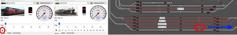

Ik probeer aan te geven dat wat jij zegt NIET werkt. Misschien is er nog een andere manier (hoop ik)
Overigens denk ik dat je gelijk hebt. Het zal ongetwijfeld aan de richtingspijlen liggen.
Het probleem is dat ik de richting in het blok WEL kan veranderen maar van de Lokgrid niet. (ook niet met shift / alt of CTRL)
Hieronder printscreens
De eerste is "fase 1" Dit is zoals de lok op mijn baan met schoorsteen vooruit rijdt. (blauwe pijl geeft aan hoe de trein op mijn baan rijdt) lokgrid staat op achteruit en in het blok staat zoals de trein ook rijdt.
_____________________________________________________________________________________________________
Vervolgens druk ik op shift en de pijl in het blok. De pijl in het blok gaat omkeren. De trein rijdt nog steeds met  schoorsteen voor. (zowel in de lokgrid als in het blok staan de pijlen anders dan zoals de trein in het echt rijdt.
Dan druk ik (zonder de shift) op de pijl in het blok. Beide pijlen staan dan in de richting die ik wil (vooruit) echter zoals verwacht is de richting van de lok omgekeerd en rijdt deze dus achteruit.
Kun jij een van je loks in "mijn" stand krijgen? Want wat ik ook probeer, (Ik heb de lok van de baan gehad. Op de baan de richting gewisseld en er weer op gezet. Dit hielp ook niet) ik krijg mijn lok NIET in de stand die gewenst is.
Ik zie in mij lokgrid dat van de 10 loks er 8 staan zoals jij dat zegt. Dus dit zal inderdaad zo zijn.
1 van mijn loks is een pendel en deze staat ook verkeerd, maar omdat het een pendel is zal dit zo horen...
Echter mijn BR 211 104-3 staat net zo als mijn DB 18 473. Deze rijdt wel "normaal" ondanks dat deze dus in de lokgrid op achteruit staat.

Zet de BR 18 453 in blok 12 met de schoorsteen richting Wi33 en probeer het dan eens met het bestand uit de bijlage.
Met vriendelijke groet Tom
ROCO Proline: DR5000, DCC: iTrain 5 pro:h0
hier gaat het over onze hobby en hebben we respect voor elkaar.
Meine
  • Meine (Landkreis Gifhorn)
    • EenOpZevenEnTachtig.nl
Re: iTrain vraagbaak voor starters. Altijd tcd bestand bijvoegen vermeld 3 of 4
« Reactie #2517 Gepost op: zaterdag 07 juli 2018, 20:02:24 »
Tom,
Het is gelukt!  :biggrin: :biggrin: :biggrin: :biggrin:
Omdat ik wist dat het in het verleden wel goed reed, heb ik mijn 4.0.5 versie er op gezet met de backup van die versie. In die versie rijdt de trein vooruit terwijl in de lokgrid de richting op achteruit staat. In die versie is de achteruit (de pijltjes) nog geheel zwart terwijl in de huidige versie deze wit met zwarte rand is.
Nadat ik de huidige versie terug gezet had rijdt, hij zoals het hoort. Dus schoorsteen vooruit en de richting in de Lokgrid ook op vooruit.
Waar het nu aan gelegen heeft,....

« Reactie #2518 Gepost op: zaterdag 07 juli 2018, 20:20:18 »
Je geeft bijna zelf het antwoord alleen denk ik dat je een denkfout hebt gemaakt.
In de locgrid staat de rode pijl met zwarte rand voor de rijrichting, niet de witte met zwarte rand.
Misschien is het duidelijker als je blz 58 nog eens doorleest van de handleiding, iTrain handleiding gaat er in eerste instantie vanuit dat de locomotieven vooruit rijden en dat is dan het rode pijlltje.
Fijn dat het nu wel werkt. :thumbup:

« Reactie #2545 Gepost op: zaterdag 26 januari 2019, 11:25:41 »
Bert.
Bezetmelders wijzigen in Bezet, ook de opbouw kan wat beter, zie plaatje uit Schaduwstation 2.
In Schaduwstation 2 maak je gebruik van spoornummers, deze worden alleen gebruikt als 2 blokken in elkaars verlengde liggen. Dat is in Schaduwstation 2 niet van toepassing.
Ook de blokken tussen de wissels sw20 tot en met sw12 en tussen sw12 en sw21 hebben een bezetmelder en een richtingspijl nodig. Gezien de lengtes zijn ze naar mijn idee overbodig. Verwijderen en groepeer de tussenelementen met een wissel.
Als de blokken zijn aangepast dan ieder blok Vul Automatisch (van af hier VA te noemen) toepassen.
Begin hier vast mee dan volgt later nog de rest want zo helpen we elkaar beter is mijn mening. En mocht je het niet begrijpen dan horen we het hier graag.

Hetzelfde doe je met Schaduwstation 1 met 8 sporen.
Ook hier de bzm aanpassen en de opbouw per blok aanpassen.
Blokken tussen de wissels 1.03.02 t/m 1.03.07 zijn niet nodig, het zijn blokken van 10cm. In een blok hoort altijd een richtingspijl en een bezetmelder. Gewoon deze verwijderen groeperen.
Citaat uit de handleiding iTrain 4, blz 105;
Wisselgroepering De rail-elementen tussen wissels die niet bij een blok horen, kunnen aan een wissel worden toegekend met de ?G?-toets van groeperen. Het voordeel is dat deze railelementen dan ook meekleuren met de wissel waar ze bij horen als de baan wordt bestuurd. Daardoor wordt het precieze pad over de wissels duidelijker zichtbaar.
Om ze te groeperen moet je eerst de wissel selecteren met ?G? en dan de extra railelementen met dezelfde ?G?-toets. Over het algemeen is het beter de rail-elementen aan de scherpe kant van de wissel te koppelen, omdat de verbinding dan los staat van de stand van de wissel. Als dit niet mogelijk is dan mag je de rail-elementen ook aan de andere kant van de wissel koppelen.
Vervolgens ieder blok in Schaduwstation1 een VA geven, afsluiten met Bewaar en Pastoe.
« Reactie #2548 Gepost op: zaterdag 26 januari 2019, 13:35:33 »
We zijn er nog niet hoor, volgende probleem dien je ook aan te passen.
Deze koppeling gaat niet werken, leuk bedacht maar zo werkt het niet.
Je kan het op deze manier aanpassen, er moeten dan wel bezetmelders bij komen (1 of 2)
Ook hier weer na het aanpassen VA doen.
« Reactie #2549 Gepost op: zaterdag 26 januari 2019, 14:55:36 »
Bert, als je alle bezetmelders hebt gewijzigd in het juiste type en alle blokken een VA hebt gegeven dan ben je er nog niet.
Vervolgens ga je alles wat nog niet gekoppeld is koppelen. Dat vind je in de schakelbord-editor, ziet er uit als een magneetjes.
Eventuele koppelingen worden zo ingesteld en klik je op ok, het is raadzaam om altijd na wijzigingen dit te gebruiken.
Dan terug aar de Treinroutes.
Deze eindigen altijd met hetzelfde blok als waar de route mee is begonnen anders kan je de volgende keer die route niet meer starten.
De makkelijkste manier om nu een route te gebruiken is een route van station naar station.
Ook dan moet de laatste regel een wachttijd krijgen van 100%.
De andere routes kan je voorlopig beter even vergeten, ga die pas gebruiken als je 100% begrijpt hoe routes werken.
Je had beter met een wat kleiner baantje kunnen beginnen, maar ja, dat is achteraf praat.
Je route zal pas gaan werken als je in Treinen je laatste wagons instelt met Stuurstand, nu kunnen ze niet achteruit en omdat ze van een kopspoor naar een kopspoor rijden is dat wel noodzakelijk.
