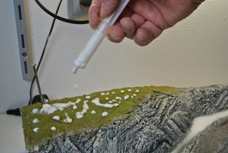

« Reactie #55 Gepost op: woensdag 22 mei 2013, 19:15:40 »
Vandaag maar eens begonnen met het voorstrijk.
Eerst wat houtlijm gemengd met voorstrijk, is denk ik geen goed idee.
Het lijkt wel of het stolt.
Toch maar gebruikt en de eerste laag met de kwast opgebracht.
Hier zie ook al gelijk het aanbrengen van de eerste laag fijne turf.
Vervolgens nog een 2e laag er op, iets lichter van kleur.
Nu zie je al dat het niet te ééntonig van kleur wordt, een veel gemaakte fout is door maar 1 kleur groen te gebruiken.
Mijn vliegenvangendegrasmaster deed het niet meer, heb toch maar weer een nieuwe gemaakt, weer met een voorraadbus en een platte bodem.
Opnieuw indruppelen met verdunde houtlijm, stom, ik was een druppie afwas vergeten. Maar goed met de kwast een beetje aandrukken gaat ook wel goed.
Nu met de grasmaster er overheen waardoor ik straks opstaande grassprietjes hoop te zien.
Het gras van de buurman is altijd groener, maar die weet niet dat dit pas mijn eerste laag is met 2mm hoog gras.
De volgende laag gras staat al klaar, nu 4,5mm hoog, ja, ja, we gaan het eens lekker onregelmatig maken.
De voorraad botervlootjes kan nooit groot genoeg zijn om een mooi grasveld mee te maken.
Kijk nu met een druppeltje afwas gaat het al stukken beter.
Gras is ook niet altijd even groen, dan ook maar wat beige er doorheen.
Zo ziet het er dan uit met wat beige kort gras.
Dan nog even wat zomergroen er overheen voor de jonge grassprietjes.
En er groeien natuurlijk ook al gele paardebloemen, die krengen groeien overal.
Beetje met het kleine zeefje over het geheel strooien, beslist niet te veel.
wordt vervolgd

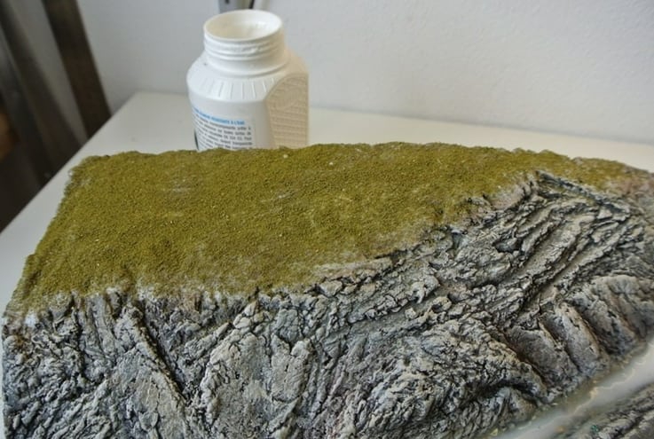

« Reactie #59 Gepost op: woensdag 22 mei 2013, 20:33:39 »
Waar was ik gebleven, oh ja, bij het geel van de paardebloemen.
ook hier groeit het onkruid, maar ook struiken en dergelijke.
We beginnen eerst met het onkruid.
Wat fijner korrels groen aanbrengen, ik heb hier ook weer het voorstrijkmiddel voor gebruikt, met een injectiespuitje is het makkelijker om wat druppels op het reeds aangebrachte onkruid te laten vallen.
Voor de kleinere struiken gebruik ik stukjes schuim van Woodland.
Gewoon een plak er af breken en een beetje uit elkaar trekken/duwen.
Uiteindelijk is dit gedeelte dan wel klaar, ik denk dat ik met het voorstrijkmiddel ook de boel ga fixeren, gewoon wat meer verdunnen en dan met een spray-fles er over heen nevelen, eventueel met haarlak kan het ook wel.
Dan de boel maar weer netjes opruimen, het spul wat ik gebruik gaat in de bakken en wat er nog op tafel is blijven liggen veeg ik bij elkaar en strooi dat dan nog eens uit over het bewerkte gedeelte.

Zo, accu van de fotocamera is weer vol.
Wat een ellende is dat toch altijd, heb je de camera nodig, is de accu leeg, binnenkort maar eens een reserve accu bij kopen.
Er zit nu wel genoeg groen op het werkstuk, even paar plaatjes om het te laten zien.
Vanavond kijken of er wat bomen op kunnen.

Om nog wat meer uit te proberen heb ik een pot Universele Vernis Zijdeglans gehaald bij de A*tion voor nog geen 6 euro 0,75 ltr.
Deze vernis ga ik over de houtlijm gieten welke inmiddels grotendeels helder is geworden.
Ben benieuwd wat het voor effect zal geven, in ieder geval hoop ik wel op een gladde waterbovenkant.
Het gieten doe ik dmv een klein injectiespuitje.
Het ziet er dan uiteindelijk zo nu uit, de vernis heeft een droogtijd van een uur maar ik denk in deze dikkere laag dat het wel weer even zal duren.
Ik kan dan mooi nog wat bosgrond aanbrengen en een 3 tal bomen plaatsen.
Die bomen staan er nu wel maar dat is om een beetje een idee te krijgen hoe het er uit komt te zien.
Later als er bosgrond ligt dan worden ze definitief geplaatst en gefixeerd met een druppel witte houtlijm.
Dat was het weer, nu wachten tot de vernis is opgedroogd en wat we dan te zien krijgen. O:-D
