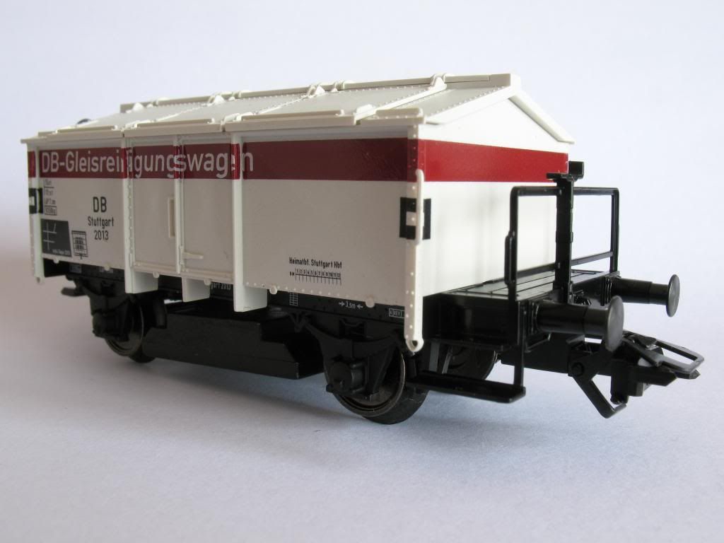

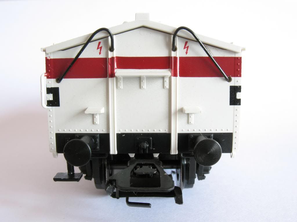

Tijdens de afgelopen beurs in Houten kwam ik dit railreinigingswagonnetje van Märklin tegen. Eigenlijk was ik op zoek naar de bruine variant met remmershuisje (46042), maar omdat ik de witte veel mooier vond mocht die mee naar huis. Intussen heb ik de eerste ervaringen met het wagonnetje achter de rug en die wilde ik met jullie delen. Misschien dat  jullie er ook nog iets aan hebben.
Deze witte variant (48333) is een speciale uitvoering. Als een Märklin-dealer een digitale infodag organiseert dit jaar, dan kan hij bij Märklin deze wagons bestellen voor de deelnemers als leuke herinnering aan de cursus. Maar ze zijn inmiddels dus ook gewoon op de beurzen te krijgen voor zo'n €32,- tot €35,-.

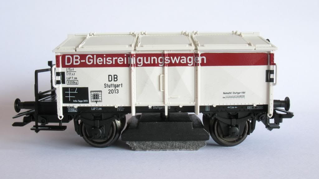

De werking van het schoonmaaksysteem is eigenlijk heel simpel. Onder de wagon zit een metalen plaatje waarin twee staafjes van vilt geklemd zitten. Die staafjes vegen over de rails tijdens het rijden en maken zo je rails weer schoon. Om de vilten staafjes ook makkelijk over wissels en hellingen te laten glijden, is de metalen houder niet alleen in hoogte beweegbaar maar kan hij ook een beetje schuin meebewegen.
De metalen houder zonder viltjes.
In hoogte beweegbaar...
... en schuin.
Mijn ervaring met de wagon is dat het behoorlijk goed werkt. Door het gewicht van de houder worden de staafjes goed tegen de rails aangedrukt. Dit betekent wel dat de wagon een behoorlijke weerstand heeft en dus niet makkelijk over de rails rolt. Ik zou dan ook geen Köfje voor de wagon plaatsen, maar een wat zwaardere loc. De afgelopen dagen heb ik mijn E 10 eerst een paar rondjes met alléén deze wagon laten rondrijden en daarna pas de rest van het locpark losgelaten. Hoewel ik hele baan (en de wielen van al mijn wagons en locs) onlangs nog helemaal had schoongemaakt met wasbenzine, viel me op hoeveel troep er nog op de viltjes kwam te zitten. Met wissels heeft de wagon geen moeite zolang hij daarover getrokken wordt. Bij een van mijn gebogen wissels blijft de wagon echter wel eens hangen als hij daarover geduwd wordt.

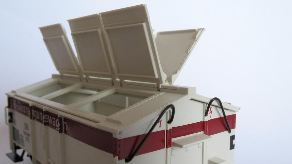

De klapdekseltjes kunnen open en in de wagon bevonden zich nog vier extra viltjes. Aangezien het eerste setje al behoorlijk vies is na een paar dagen, ga ik maar meteen wat reserve exemplaren bij Märklin bestellen (bestelnummer E106291; setje van 10 stuks voor €15,00).
Links een gebruikt viltje, rechts een schone.
Hoewel de rode band niet overal mooi over de richels heen is gespoten, ben ik verder wel tevreden over de afwerking en de kleine details van deze wagon. Al met al een leuke en nuttige aanwinst. :)
