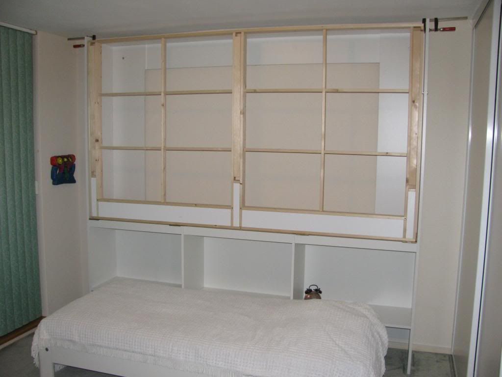

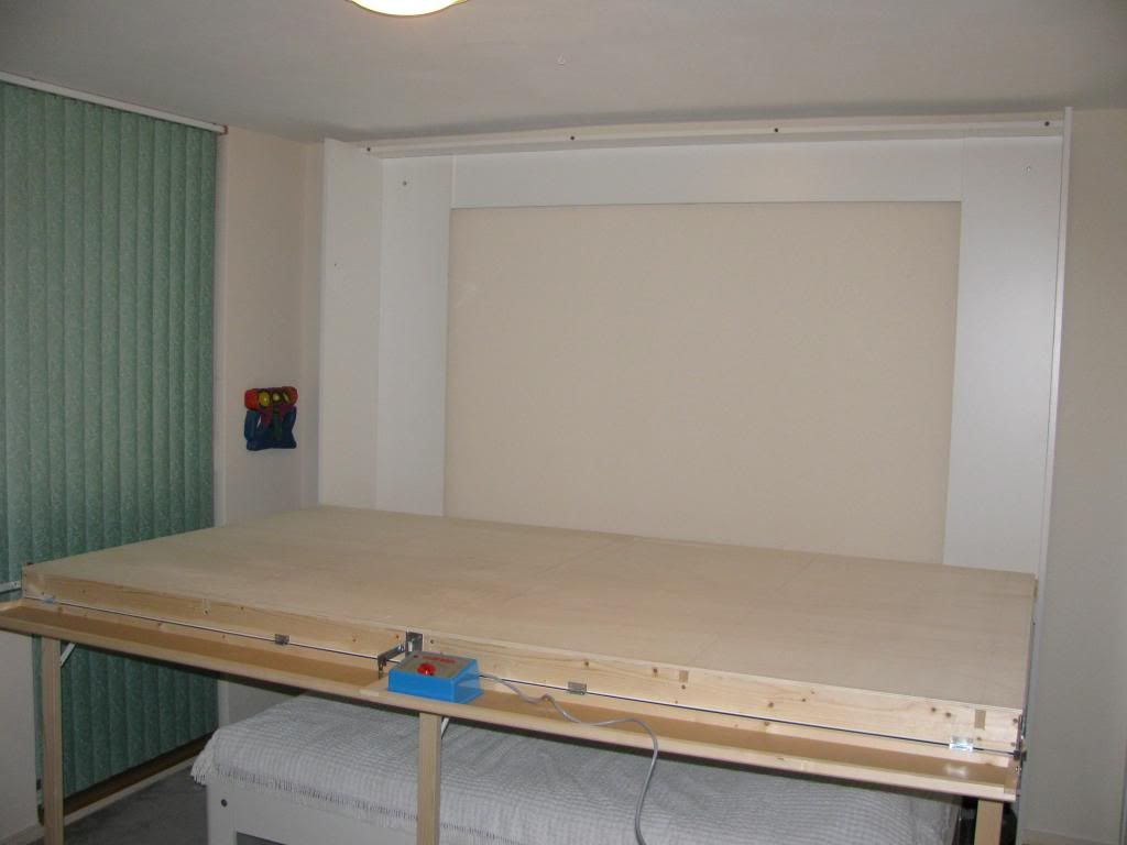

ik ben remco en ben 12 jaar en ben bezig samen met me vader bezig aan een treinbaan die op klap baar word.
De treinbaan word analoog en van m-rails want dat had me vader nog van vroeger.
zo is hij uitgeklapt.
en zo ingeklapt.
Mvg Remco :lol:

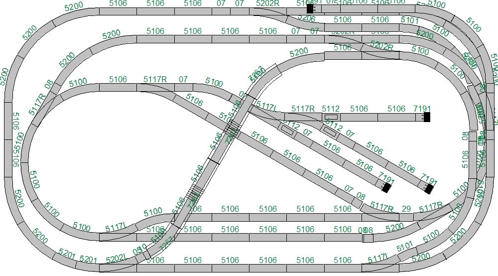

alvast een mooi frame , Remco.   Zorg dan wel dat als je je tafel op klapt, je treinen er af zijn :-)
Ik heb even naar je plan gekeken en ik heb toch de indruk dat je oprit en afrit van je brug vrij kort en steil gaan zijn om er met een trein over te komen.   Dat zou ik toch eens goed uittesten.
Jij hebt wel geluk met een pa die dat zo eventje voor jou wil gaan timmeren, zeg !   Had ik er ook maar zo eentje gehad :-) :-)
Succes met de bouw van je baan en ook met het "spelen".
Nog 1 omerking : zie ik daar onderaan 4 scharnieren ?  Als ik jullie was zou ik er nog een paar bij zetten, want tegen dat alles op de tafel is gemonteerd gaat ze flink wat wegen.
« Laatst bewerkt op: dinsdag 05 maart 2013, 19:57:12 door dani »

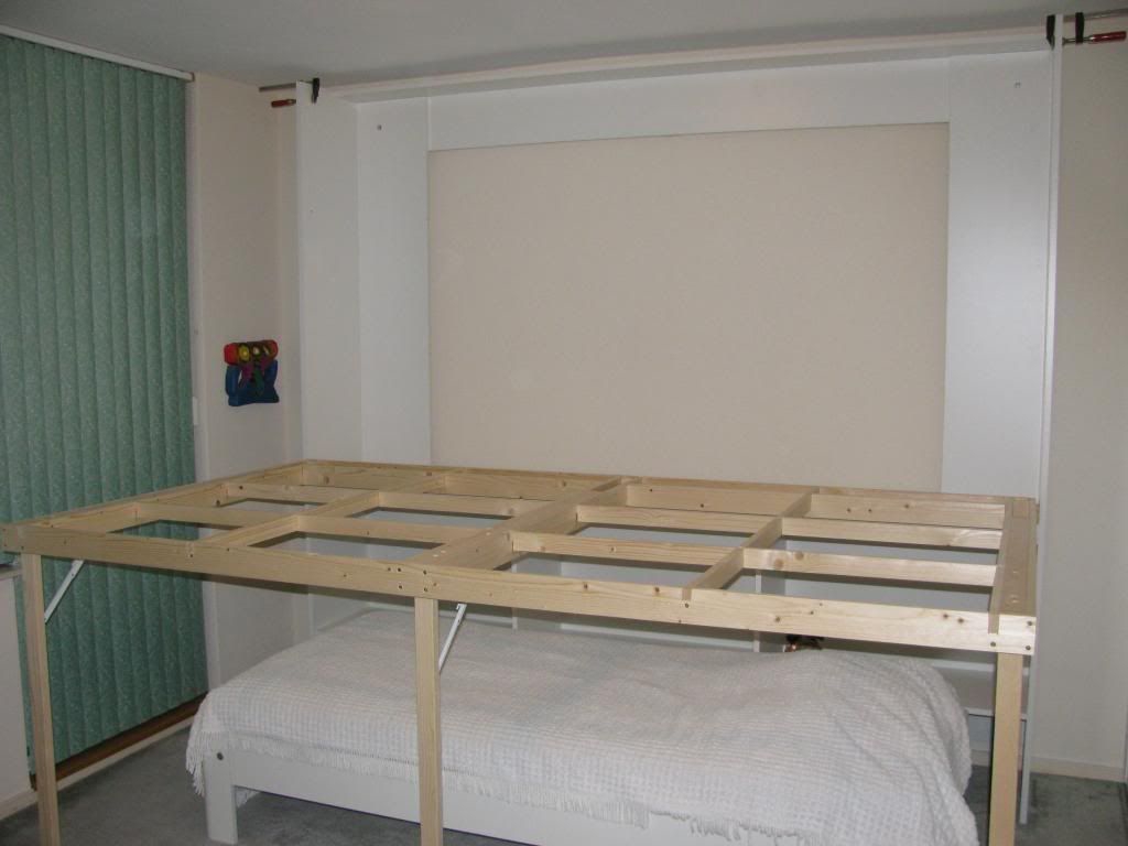

hi
volgens mij steunt hij op de achterkant ook op een soort boekenkast.
in ieder geval een breder gedeelte.
en vooraan 3 poten.
dat lijkt me stevig genoeg. (zeker als je er niet boven op gaat klimmen
waar komt het station ??
vooraan waar de wissel verbinding is of iets meer naar achter waar de opstelsporen zijn.
oja kan het nu nog verder uitgebreid worden ?
of is dat de maximum grootte.....

Ziet er goed uit Remco, ook handig met dat opklabbare gedeelten :D
Vraag me wel af of dat geen problemen gaat geven met de brug, als de brug te hoog is dan kan hij kapot worden geklapt of zie ik dat verkeerd? :D

Ziet er goed en degelijk uit. Ik zie idd een soort (witte) rand (vorige reactie; boekenkast). Het lijkt dus dat er in opgeklapte stand voldoende ruimte is tussen de plaat en de achterliggende muur. Wel even die afstand opmeten, voordat je scenery etc op je baan zet (en evt seinen en bovenleiding, zeker als je ook nog de hoogte in gaat), want dat spul knapt direct af als je tegen de muur komt. Verder ligt er nu nog niets op aan platen en rails, maar Dani heeft gelijk; het wordt straks behoorlij zwaar, zeker wanneer je hoog moet opklappen. dus naast voldoende scharnieren zou ik ook eens over een katrol of ander mechanisme denken om het opklappen snel en met weinig inspanning te kunnen doen.
succes, Gertjan

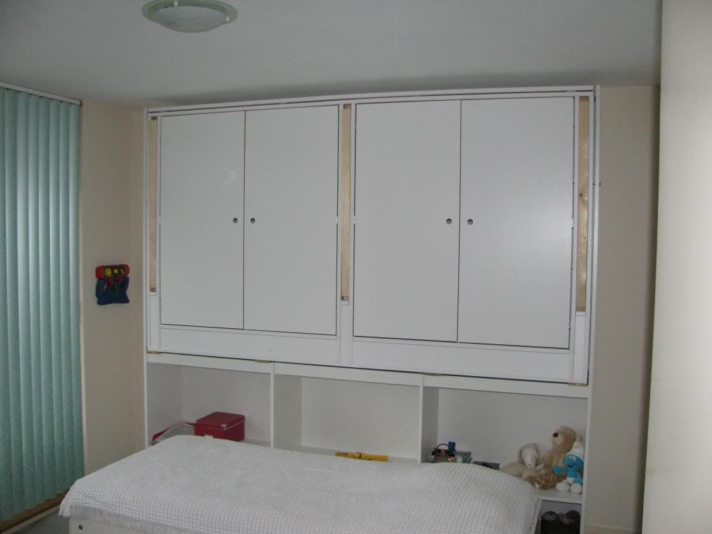

Ik zal nu ook maar een berichtje plaatsen, ik ben de vader van Remco.
Het baanplan is grotendeels gebaseerd op baanontwerp 10 uit het Märklin baanontwerpen boek 0337. Helaas heb ik hier geen plaatje van kunnen vinden op het net.
Dit baanplan heb ik zelf ook (in iets andere vorm, met minder opstelsporen) jarenlang op een vaste baan in mijn slaapkamer gehad toen ik ongeveer de leeftijd had van Remco nu. Op een gegeven moment wordt je groter en wil je ook wel eens wat anders dan die treinbaan (die dan inmiddels een enorm stofnest is geworden), en dus is de baan toen afgebroken en heeft jarenlang in dozen op zolder gestaan. Een paar jaar geleden is het hele spul weer tevoorschijn gekomen en heeft er regelmatig een baantje op de vloer gelegen, maar nu hebben mijn zoons Remco en Erwin (12 en 11 jaar) mij overgehaald om toch weer een "vaste" baan te gaan maken, dus dat houdt je dan voorlopig weer van de straat....
De ombouw van de inklapbare baan is gemaakt van witte meubelpanelen en staat als een huis (boven in de hoeken nog met 2 grote houtdraadbouten en pluggen aan de muur verankerd). De zijpanelen zijn 40cm breed, dus na opklappen van het frame met basisplaat blijft er ca. 30 cm vrije ruimte over. In het grote middendeel (waar geen achterwand zit) zelfs nog ca. 5 cm meer.
Het framewerk zit met 4 forse kruishengscharnieren aan de ombouw bevestigd. Al met al is het framewerk steviger geworden dan ik zelf had verwacht. Als basisplaat hebben wij al een 9mm dikke plaat staan van populierenmultiplex. Dit is veel lichter dan normaal multiplex, om gewicht te besparen.
De onderkant van de baan (dus waar je tegenaan kijkt als hij opgeklapt is) zal, om bij de bedrading te kunnen komen, nog worden voorzien van 4 deurtjes van wit lakboard, rondom verstevigd met latten 18x18mm. Ook weer een lichte constructie.
We hebben ook al een pak 3mm dikke blauwe ondervloerplaatjes staan. Niet zozeer als geluiddemping (de rails moet toch vastgeschroefd worden, anders valt hij eraf), maar meer om nog een mogelijkheid te hebben om een slootje of greppeltje te kunnen maken door deze uit de ondervloer te snijden.

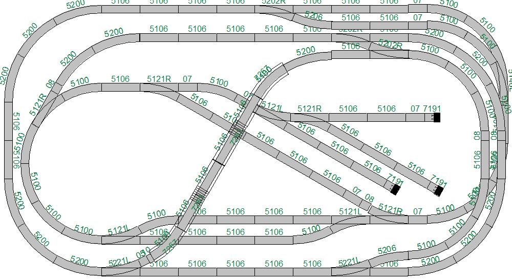

dani
Re: baanplan van m-re en M-er
« Reactie #13 Gepost op: woensdag 06 maart 2013, 23:05:47 »
er zijn dus zo te zien al echt concrete plannen en er is al flink over nagedacht.  zo zien we het graag.  succes met de verdere opbouw !

Ingescand plaatje van het originele baanontwerp 10, waar ons baanplan grotendeels op is gebaseerd;

dani
« Reactie #17 Gepost op: donderdag 07 maart 2013, 11:01:50 »
aha, nu zie ik het beter, er liggen dus wissels in de stijgende/dalende gedeeltes van de baan.  Zo kan je uiteraard de hellingen wel langer maken.  Ik was er van uit gegaan dat de wissels enkele op vlakke delen zouden liggen.  Mea culpa .

Bijgaand 3 nette afbeeldingen van jullie baanplan uit Märklin Gleisanlagen 0330.

m-re
  • 3-rail baan
« Reactie #21 Gepost op: zaterdag 09 maart 2013, 18:07:08 »
Ik heb met mijn vader het baanontwerp aangepast. :D
Hier het baanplan.
Groeten Remco.
« Laatst bewerkt op: donderdag 12 oktober 2017, 18:07:09 door m-re »

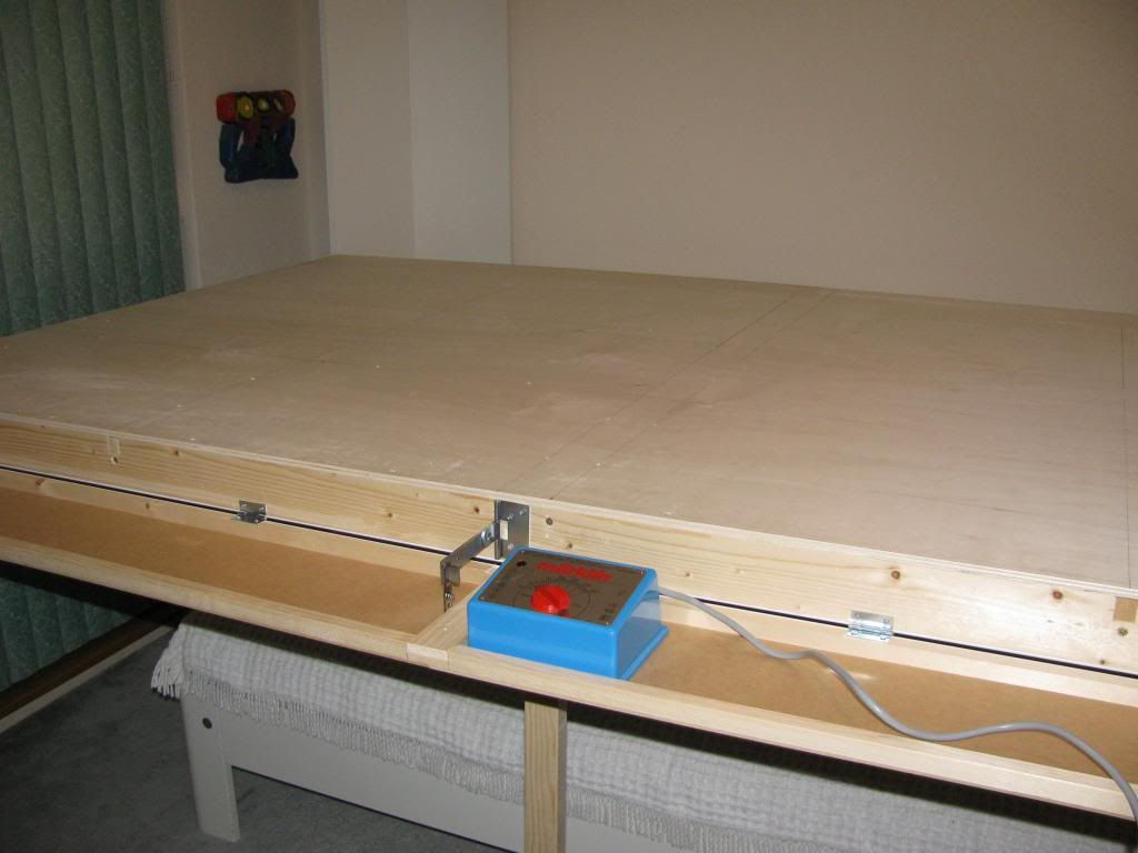

Ik ben met me vader verder gaan werken aan de plaat en die is nu af.
En ik heb foto's gemaakt. :lol:
De deurtjes zodat je de draadjes niet ziet.
En de plaat.
En nog een keer de plaat. :P
Mvg Remco

Jij boft maar zo'n vader, want die kan timmeren hoor. Heel mooie constructie. Als je baan net zo mooi wordt kan menigeen hier alleen maar van gaan kwijlen.

Wowwwiiiiii, dat is pas  mooi werk, zeg, het lijk net alsof het een gewone kast is en dan komen daar zo plots enkele surprises uit de wand.
Jullie zijn zo te zien best wel een duo  handige   Harries !!!    Dat belooft nog een spannend draadje te worden hier.
