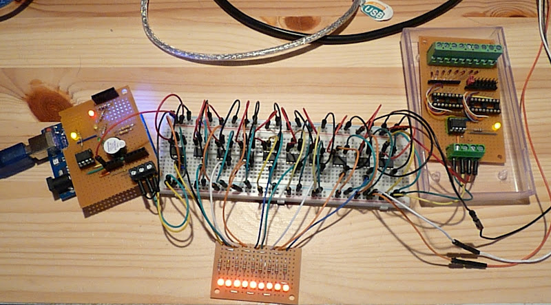

Even weer een kleine update.
Vandaag 12 ATtiny85 microcontrollers aangesloten op een Arduino. :O
Via de I2C bus kan ik berichten versturen naar en ontvangen van de ATtiny's.
Dit werkt super. :thumbup:
Binnen 8 milliseconden kan ik de 12 ATtiny's uitlezen en dat is snel genoeg om ze binnenkort te gaan gebruiken als S88 decoders.
Links Arduino, midden ATtiny's en rechts prototype S88 decoder:
Zodra een ATTiny een berichtje ontvangt gaat er een ledje aan:
Prototype S88:
Opzetprintje op Arduino, met led indicatie en buzzer:
De rode led gaat branden als er een storing is en dan krijg je ook een paar biepjes uit de buzzer.
De groene led gaat aan als er communicatie is met bv. Koploper en de gele led knippert als er communicatie is met de S88 decoders.
Dat was het weer voor vandaag. :)
